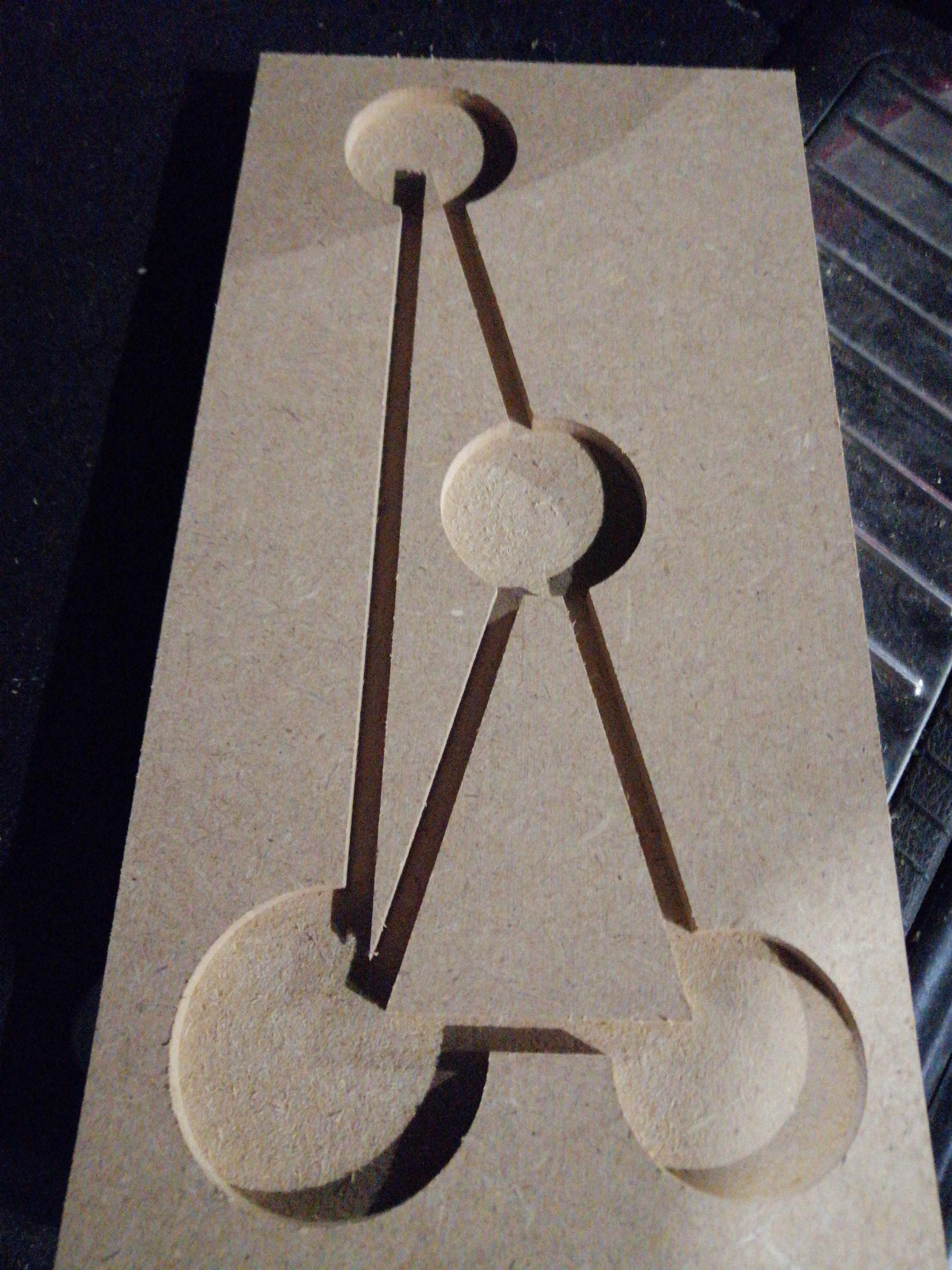

Post napisał: Michal3013 » 22 gru 2020, 19:48

Michal3013
Posty w temacie: 11
Posty: 52
Rejestracja: 25 maja 2020, 07:14
Re: Fusion 360 /grbl
#25
Post napisał: Michal3013 » 22 gru 2020, 21:36
Panowie z góry dziękuję za chęć pomocy. Udało mi się znaleźć przyczynę mega wk..a. Miałem zaznaczone i ustawione na 0,5mm Stock to leave. Teraz wymiary trzyma idealnie.
