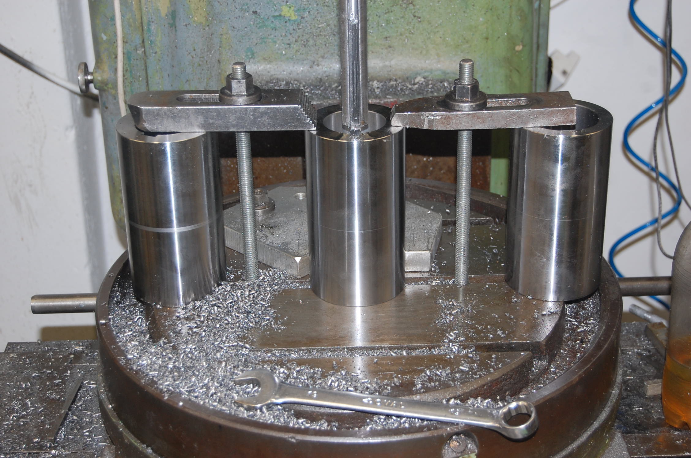

Post napisał: senio » 27 lut 2021, 19:19
Maszynka z wpisu i fotki na tej stronie
modernizacja-dlutownicy-daa-16-t98794-140.html
jest skończona i już dłutuje :). Dla ciekawostki fotka.

senio
Posty w temacie: 17
Posty: 1644
Lokalizacja: koło.wlkp
Re: Modernizacja dłutownicy DAA 16
#186
Post napisał: senio » 27 lut 2021, 19:48
kamar pisze:
27 lut 2021, 19:24
No to już nie jestem sam :)
No na razie pierwsze wióry poleciały dopiero. Ale wszystko jest OK. Jest już oś obrotowa też zrobiona i wszystko działa elegancko z subikiem. Jeszcze raz dzięki Kamar.

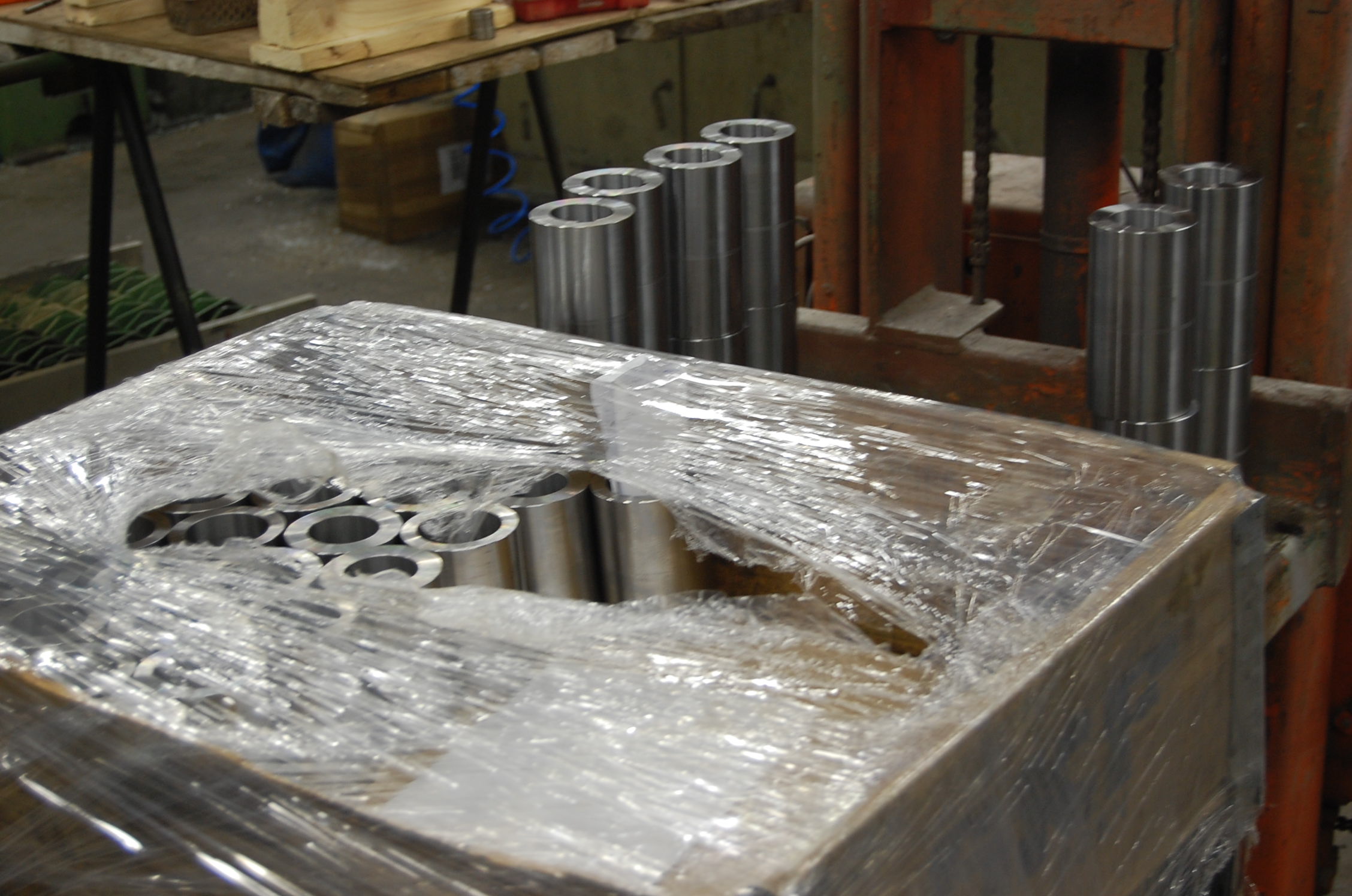

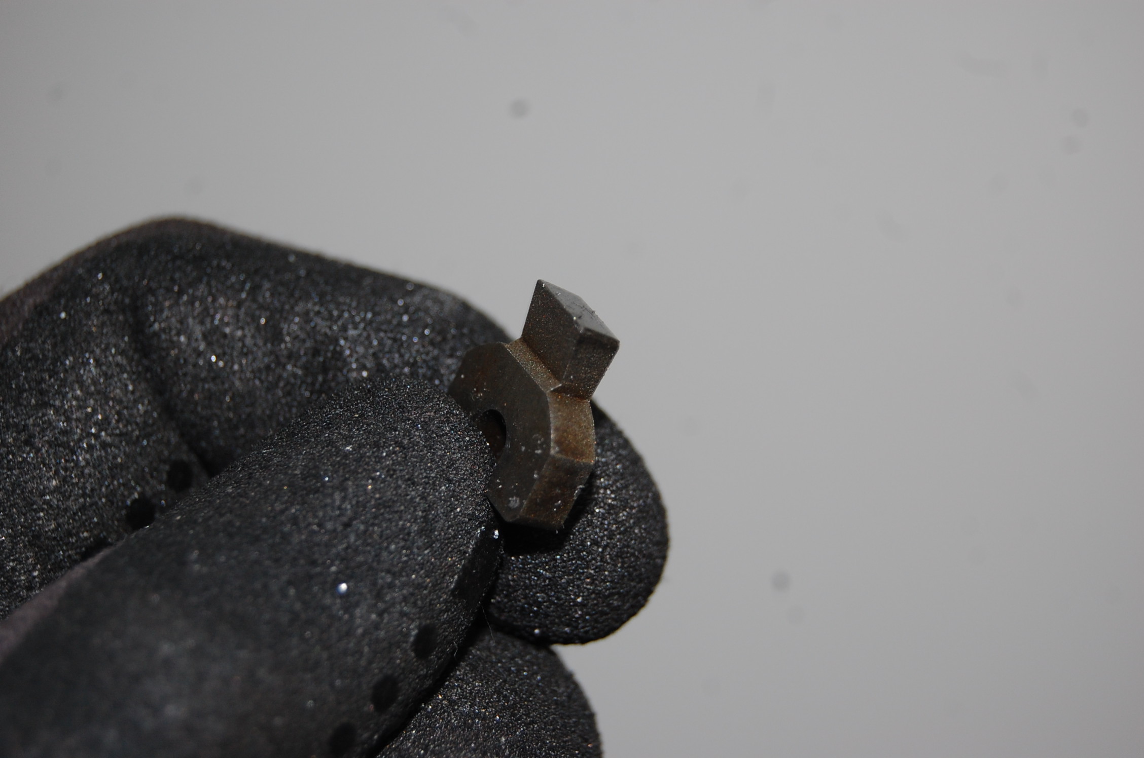

Post napisał: kamar » 03 mar 2021, 07:37
To teraz polecam wykonanie takich dłutaków dlutak-t108411-20.html
W razie wątpliwości co do wytrzymałości to przykład : :)
Obrazek Obrazek
41 kanałów 14x80 wykonane praktycznie dwiema płytkami z setkową korektą
Dodane 52 minuty 33 sekundy:
I płytka po wydziuganiu 20 kanałów.
bartuss1
Posty: 8320
#188
Post napisał: bartuss1 » 03 mar 2021, 07:38
Jakich kanałów? Ja widze tylko pojedyncze wpusty w tulejkach.
I od kiedy to przy masynach robimy w rękawiczkach? :P

Post napisał: kamar » 03 mar 2021, 07:58
Od soboty, kolego, od soboty. Wcale nie ściągam choć przez 50 lat unikałem. :)
I skończyło się wyciąganie igiełek pod lupą :)
