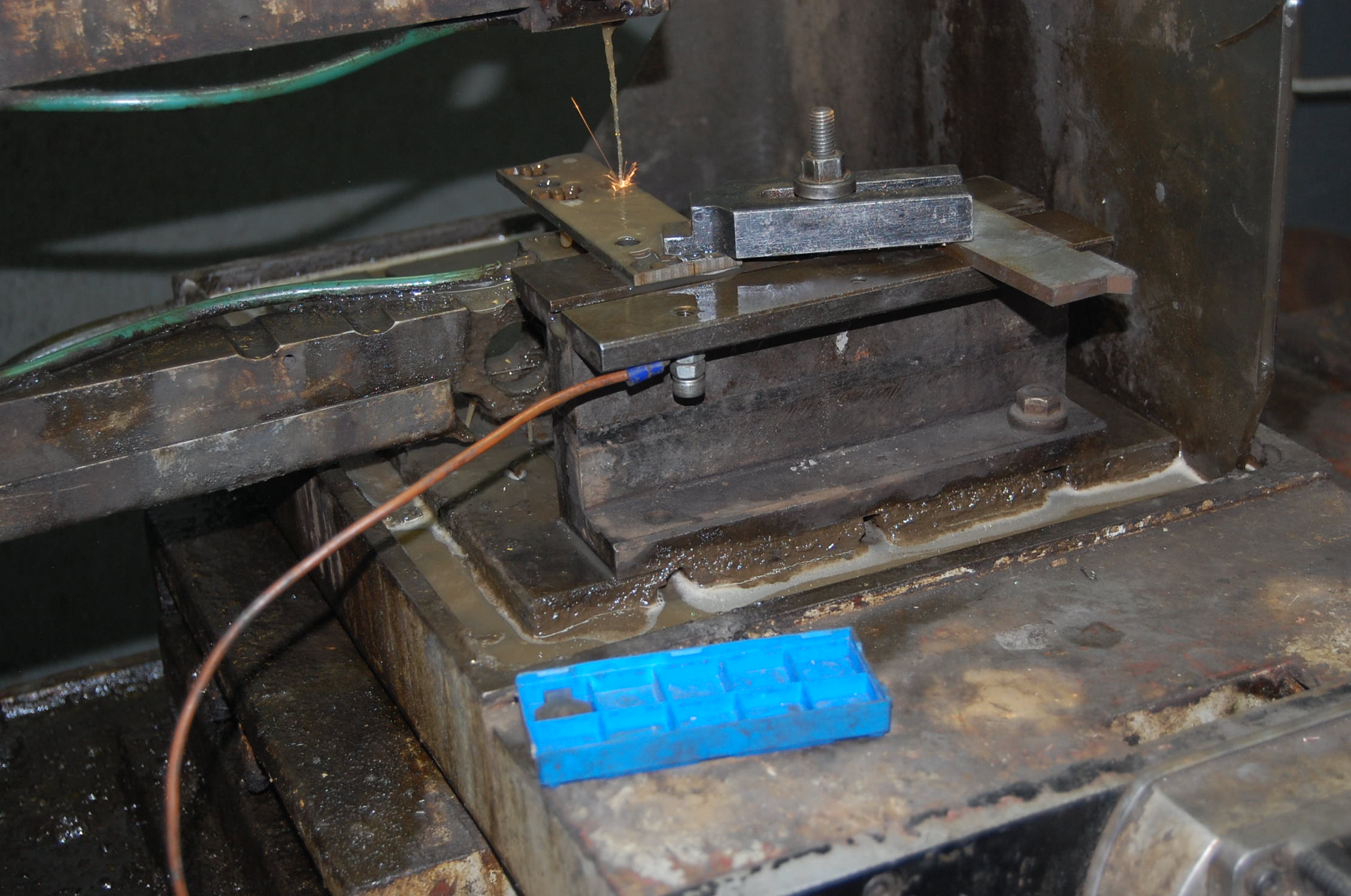

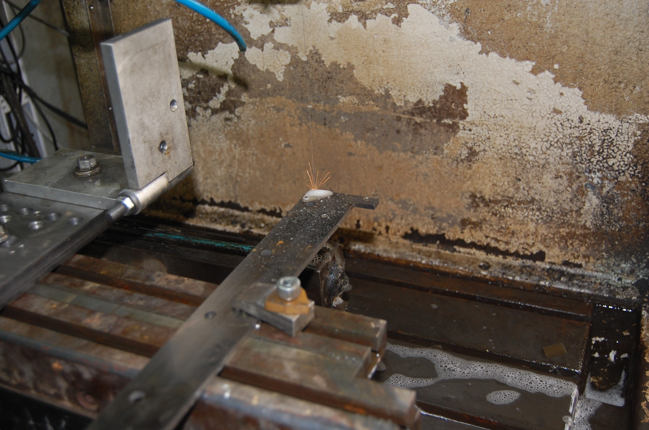

Pozostaje tylko naciąć płytek z noża gilotyny ( co właśnie się czyni

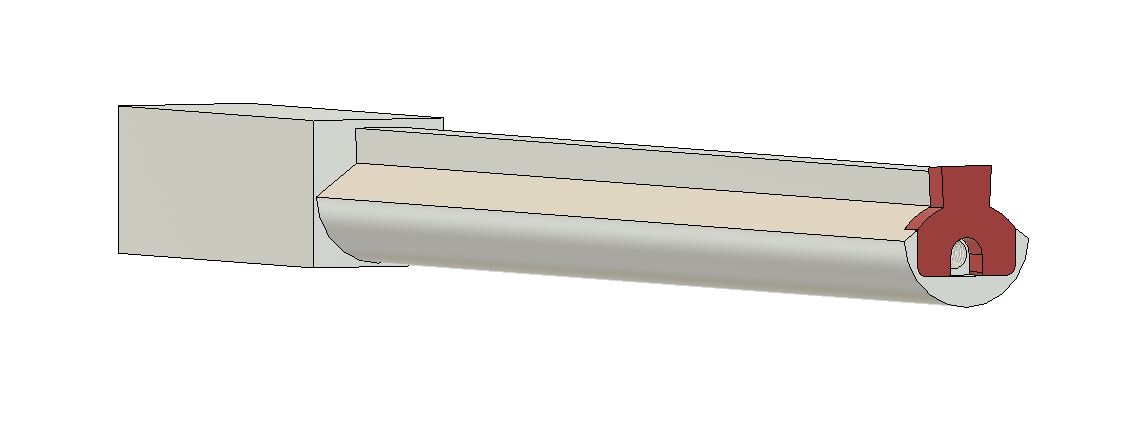

Chyba. Byś musiał trzonek trochę przemodelować pod węgliki, żeby podpierać je blisko krawędzi skrawającej. Wegliki są mało odpoorne na zginanie (coś jak żeliwo, ale nie aż tak) za to mocne na ściskanie dlatego z noży wystaje zazwyczaj tyle ile wynika z kąta przyłożenia i wtedy są na prawdę efektywne.
Także można albo zrobić cały trzonek od nowa z dodatkowym kinem pod płytką, albo pogłębić gniazdo i dodać tam podkładkę z noża od gilotyny (odpowiednio mniejszą ale najlepiej grubszą) i dopiero węglik.

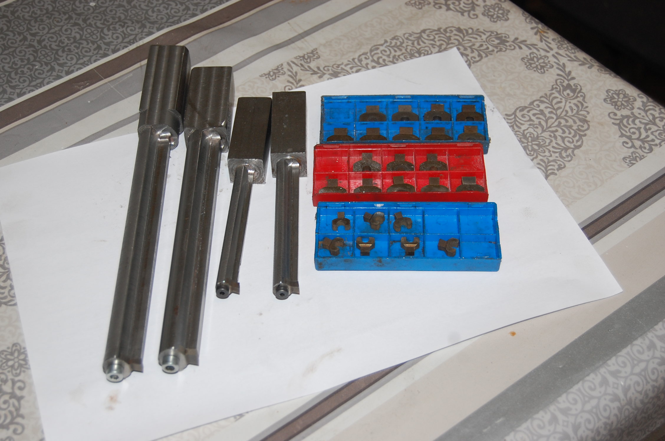

Płytka jest podparta jak należy i nie tu przyczyna. Ostrze nie wytrzymuje stukania i się kruszy.
Nie bawię się Już w węgliki
Na jednej 6 , na drugiej 8 i do fajrantu będzie zapas na rok

Wg katalogu to tez jakiś HSS z dodatkami.
http://gisstec.com/Gisstec-Broaching-Catalog.pdf (str druga)

Oglądałem to kiedyś pobieżnie i zasugerowałem się powłoką że to węglik. A trza było doczytać.
Nie ma co rozpaczać, po 10 szt sobie wyciąłem , licząc katalogowe ponad 100 € za sztukę to trochę zaoszczędziłem
Trzonki mają lepiej zrobione, muszę pomyśleć.
Dodane 31 minuty 55 sekundy:
Już pomyślałem, nawet prosto się przerobi.

Brakuje tylko filmu z pracy, teraz na Yt bardzo popularne dłutownice ;D. Nie masz jakiegoś frezika z proszkowej stali co dało by radę pociąć na płytki? Ciekawe czy ( i ile jeśli) pochodził by dłużej od noża z gilotyny.
