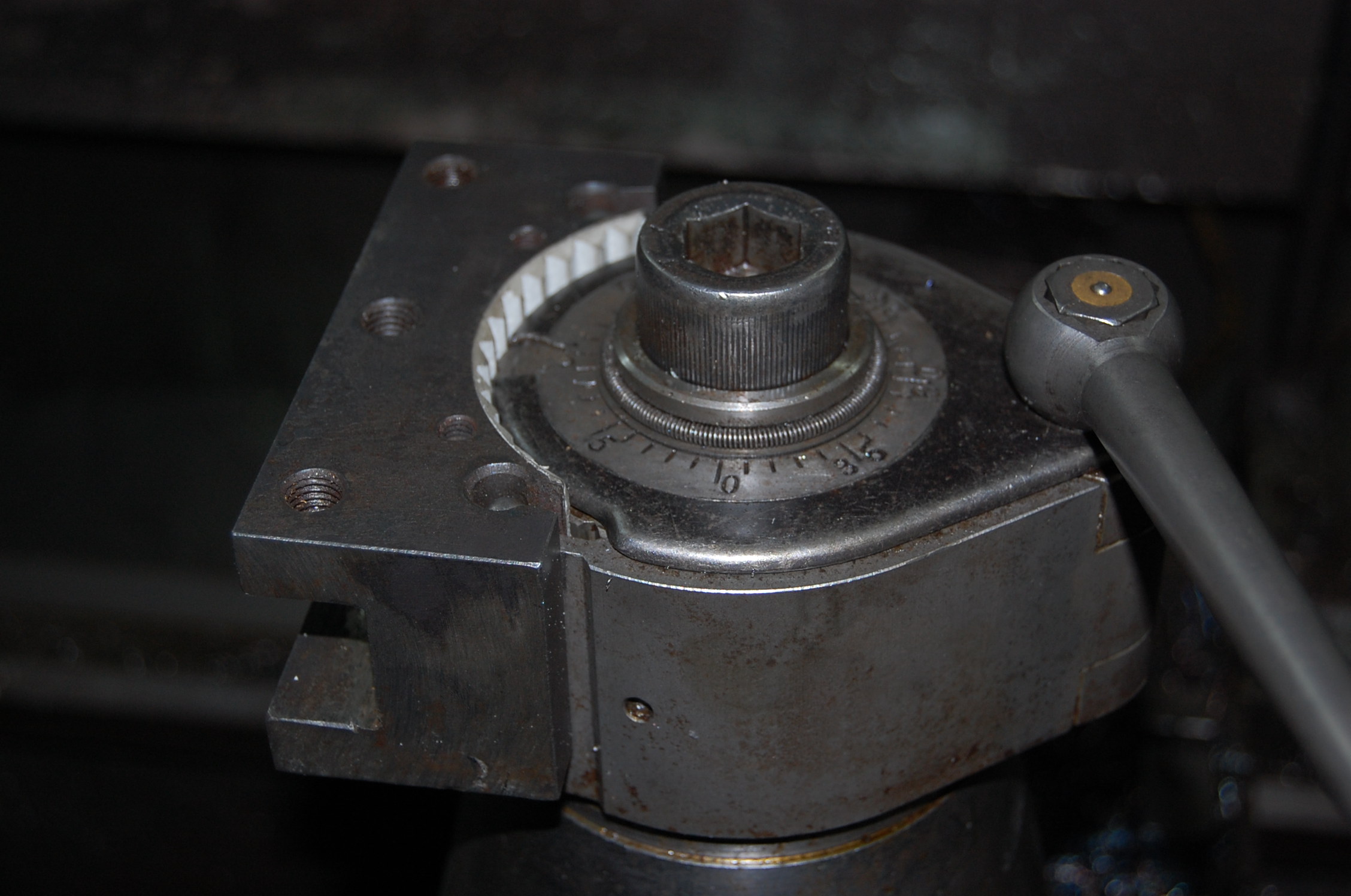

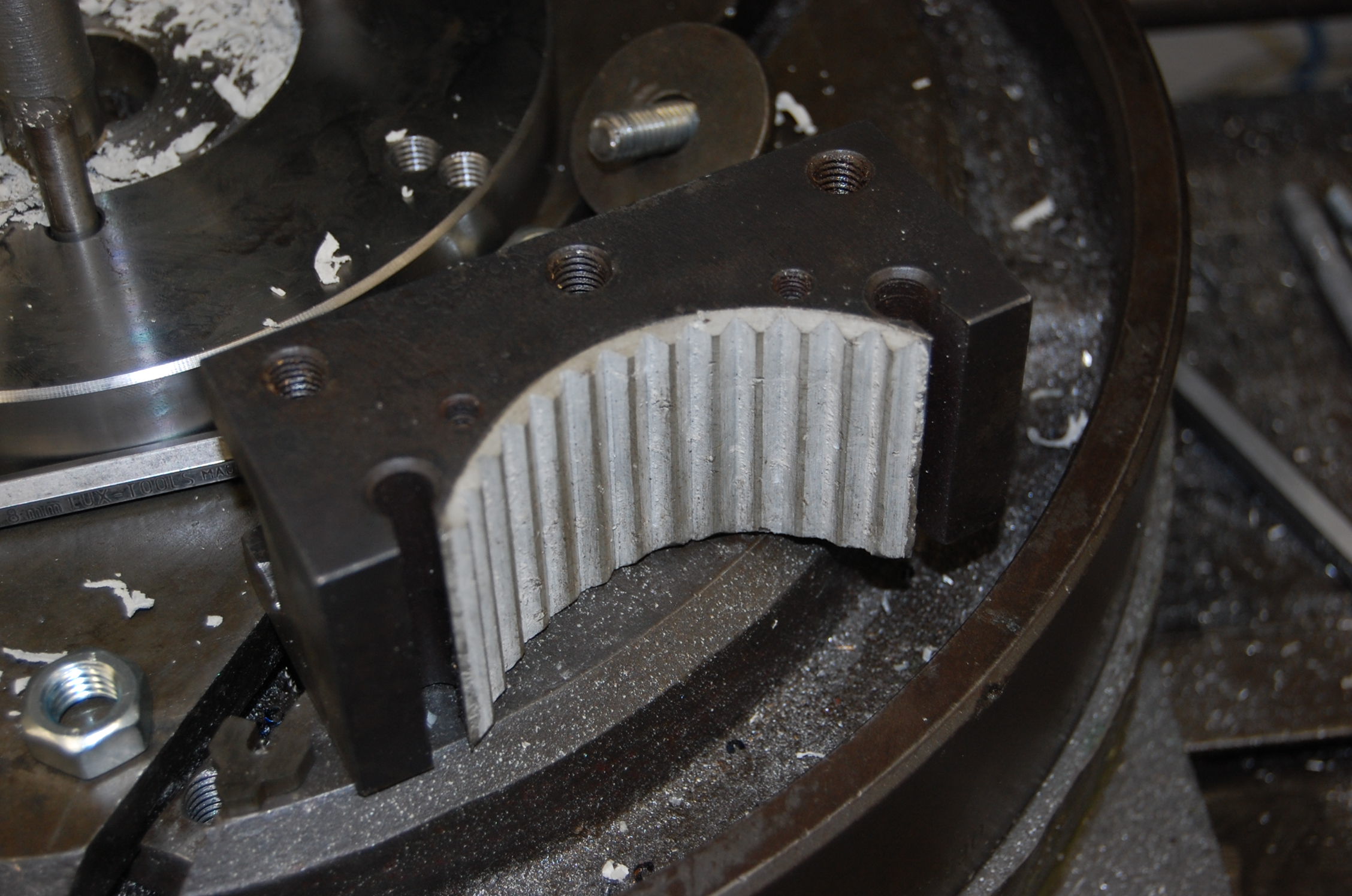

Post napisał: kamar » 30 sty 2021, 10:11
Mocowanie zrobione, płytki są, brak tylko pacjenta :)
Coś trza na szybko wymyślić aby próbę zrobić.
Dodane 1 godzina 27 minuty 29 sekundy:
I wymyśliłem :)
Ze starych, frezowanych mam jeden za lużny i kiepsko się zaciskał.
Przetoczę, czymś wykleję i wydłutuje. Jeśli się nawet nie sprawdzi jako sposób regeneracji
to program będzie można napisać i sprawdzić.
Obrazek Obrazek
Dodane 25 minuty 11 sekundy:
Niestety, chwilę musi wiązać :)

Post napisał: IMPULS3 » 30 sty 2021, 11:01
Toż to odpadnie po pierwszym zaciśnięciu albo pierwszym strugnięciu. :)
Posty w temacie: 120
Posty: 17335
Re: Modernizacja dłutownicy DAA 16
#167
Post napisał: kamar » 30 sty 2021, 11:35
Żeby nie powtarzać tekstów o smerfie Marudzie to jak się nazywał w Podróżach Guliwera ten od "i tak się nie uda " ? :)
Obrazek Obrazek
Toczenie wytrzymał to i od dłutka nie odleci a pokaże co ma pokazać :)

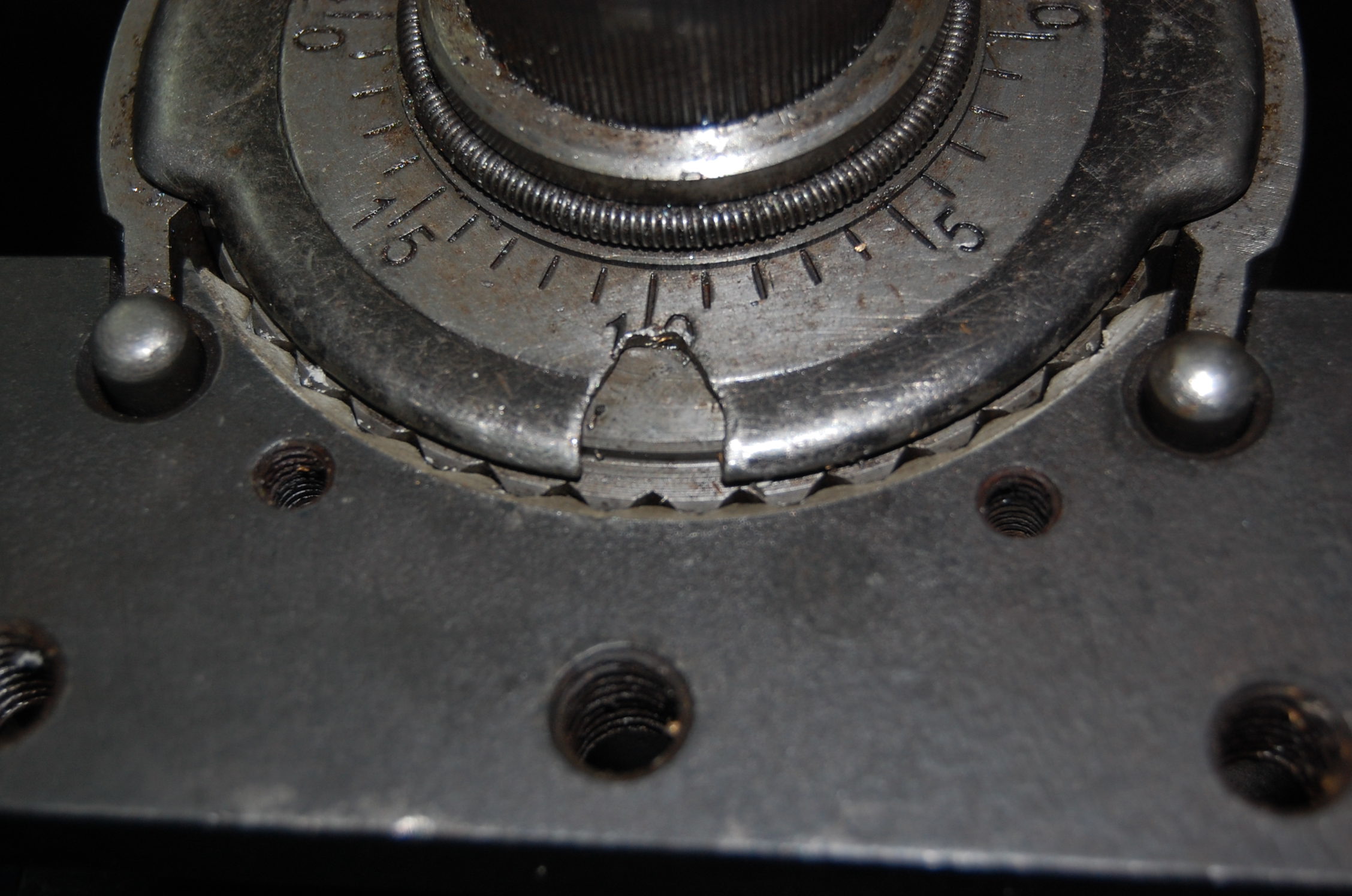

Post napisał: kamar » 30 sty 2021, 16:23
Obrazek Obrazek Obrazek
