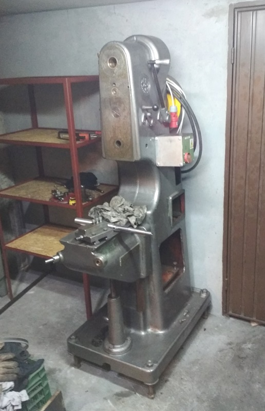

Kamar sorry, że tu klamora wrzuciłem ale mam pytanie. Kolega wymienił kilkadziesiąt banknotów NBP na taki antyk jak niżej. Z początku nie było wiadomo co z tym będzie się działo. Teraz postanowił że będzie CNC. Na X Y lecą kulówki. Na Z jak u Ciebie motoreduktor. Jeszcze sporo do poprawki i kasowania luzów jest parę rzeczy, ale powoli zaczynamy się zastanawiać na oprogramowaniem. Mam do Ciebie pytanie. Jak to jest rozwiązane ?. Puszczasz i leci jednostajnie na wolnym posuwie, czy jest jakaś synchronizacja z kołem zamachowym, że nóż u góry, Y dobieranie, ucina, cofa Y, leci do góry, Y dobieranie etc ?. Masz jakiego suba do tego ?
Posty w temacie: 120
Posty: 17182
Re: Modernizacja dłutownicy DAA 16
#150
Post napisał: kamar » 28 kwie 2020, 12:15
senio pisze:
28 kwie 2020, 08:22
Puszczasz i leci jednostajnie na wolnym posuwie, Masz jakiego suba do tego ?
Dokładnie. Synchronizacja była testowana ale tylko wydłuża czas a niewiele daje .
Suba mam, potem wystawię bo ta maszyna nie jest w sieci i muszę zgrać na pendraka
