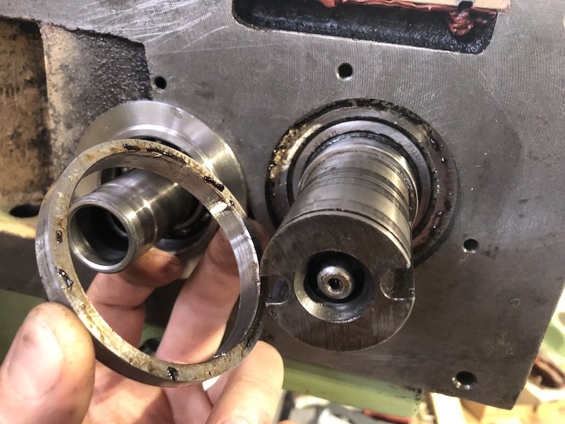

No to tak a propos wałeczków. Dziś je policzyłem i pomierzyłem. Od czoła wyfrezowania do czoła segera na wałku jest 57.6mm. Wałeczków jest 4x8mm i 2x10mm na stronę, czyli sprężynka przy skompresowaniu powinna mieć 5.6mm, żeby wypełnić w 100% to wyfrezowanie w wałku.
Zastanawiam się, czy w ogóle ta sprężynka jest do czegoś potrzebna poza wypełnieniem, bo jeśli wypełnić przestrzeń zamiast sprężyny dodatkowym wałkiem, to czy to coś zmieni w pracy tego sprzęgła?
Teraz jest:
8-10-8-Sprężynka-8-10-8
Tylko jak patrzyłem na wałeczki fi8, to są 8mm, 12mm i 20mm długie, więc nijak nie idzie tego szczelnie wypełnić, stąd może ta sprężynka, ot co.
Wyciągnąłem jeden simmering, oznaczenie piękne GOST i trochę pogięty, więc może ktoś go wyjął i włożył z powrotem zamiast na nowy wymienić...
Olej i smar w odpowiednikach zamówiony, więc pewnie na dniach coś więcej podziałam.

Zmieni się przełączanie. Jak będą waleczki na sztywno, to musisz pchnąć tak, żeby trafić. Jak będzie sprężyna, to możesz jedno rozpiąć i poczekać aż drugie samo wskoczy.

Wałek napędzany przez koła pasowe ma wyczuwalne luzy w ręce na łożyskach w obu kierunkach, zresztą na łożysku numer GOST i USSR wybite :-)
Wrzeciona nie idzie ruszyć - znaczy się moja ręka nie wyczuwa żadnych luzów na nim, na łożysku nie widzę oznaczenia.
Przy okazji wyciągania simmeringu wyszła mi ta jedna tulejka. Wygląda to dla mnie jakby ktoś zrobił pierścień na simmering i go osadził w korpusie. Tylko akurat ten na wałku napędzającym to tak dosyć lekko wyszedł, więc nie był skasowany na wprasowanie.
Blacha trzyma pierścienie, żeby nie wypadły do góry z simmeringami. Nie wiem jak przy wrzecionie, ale łożysko górne wałka napędzającego to tylko w dół jak dla mnie może wyjść.

Tę tulejkę pod simmering chyba wkleję na jakiś klej do gwintów co by szczelna była. Zamówiłem wałeczki jeszcze te sprężynki muszę gdzieś znaleźć (nie jest tak prosto).
