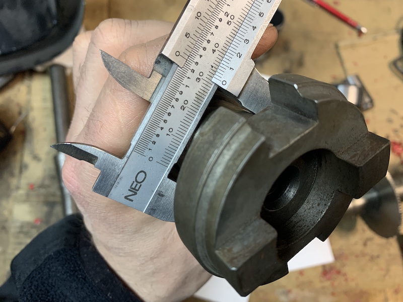

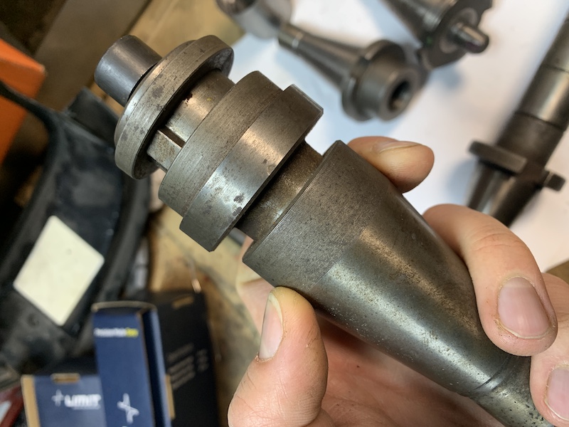

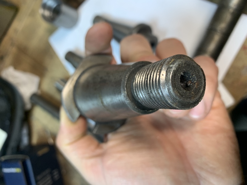

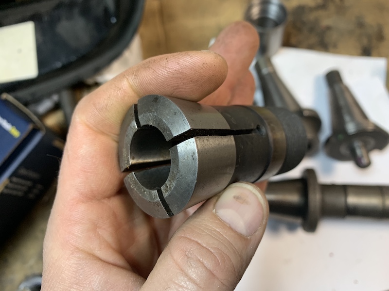

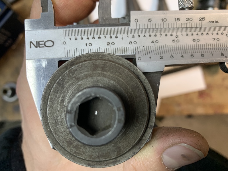

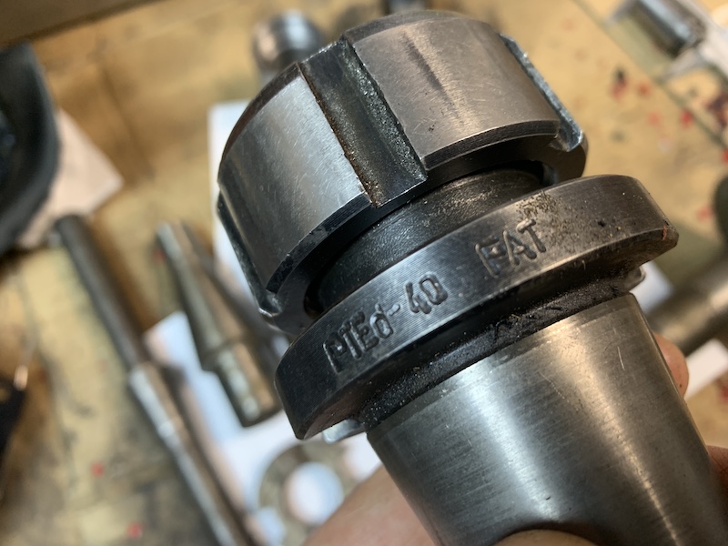

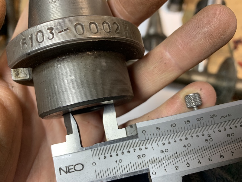

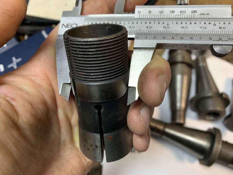

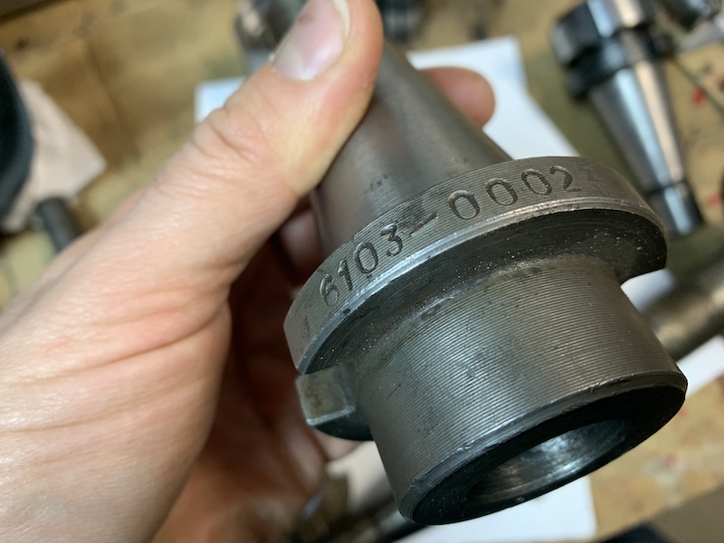

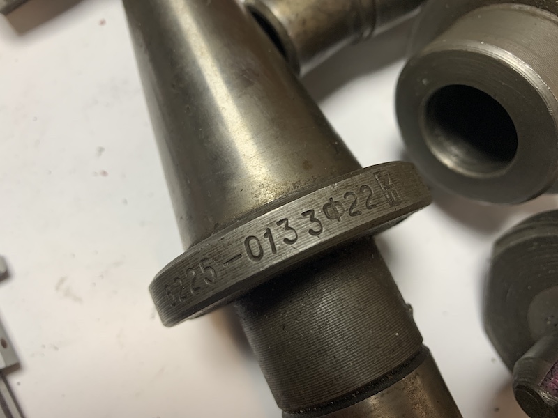

No to dorzucam trochę zdjęć szczegółowych.
Petroholic wiele się nie pomyliłeś - nie 27 a 32mm średnicy w tych oprawach.
Czyli jednak nie PTEz tylko PTEd - czymś to się różni?
Tutaj to do wrzeciona poziomego, fi22.

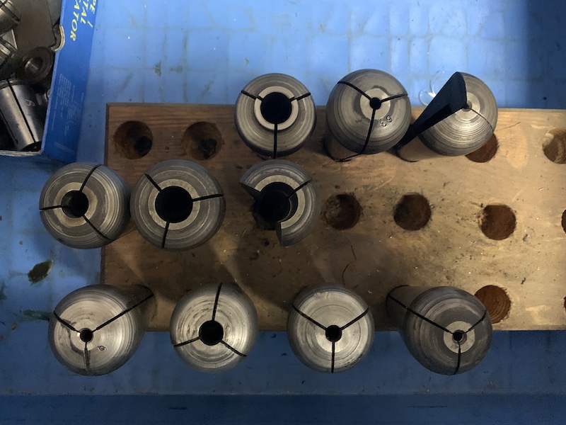

Tulejki bezpośrednio do wrzeciona:
Jedną tulejkę 20mm o taką dostałem, ale do niczego mi nie pasuje raczej.
No i oprawka na domniemanego Morse'a:

Ta tulejka to chyba od uchwytu tokarskiego. A to niewiadomoco wygląda jak oszlifowany złamany frez na morsie. Spróbuj przyłożyć w śrubę z tyłu porzadnie mlotkiem może wyskoczy i będziesz miał przejściówkę może tez da się wykręcić to z tyłu... Ostatecznie albo rozdupcysz, albo coś z tego zostanie. Jak zostanie tak jak teraz, to przycisk do papieru nawet słaby z tego...
Przejsciowka na ostatnim zdjeciu wygląda na morse'a 3.
Dodane 7 minuty 10 sekundy:
A PTEd to oprawka, PTEz to tulejki do niej

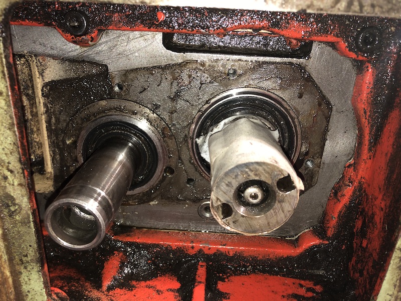

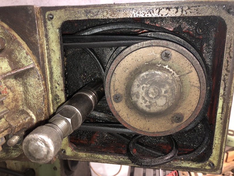

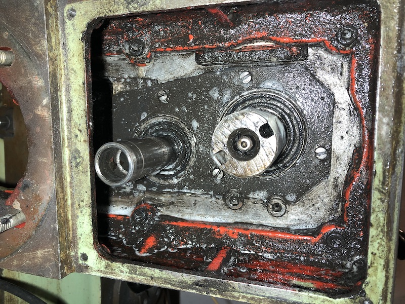

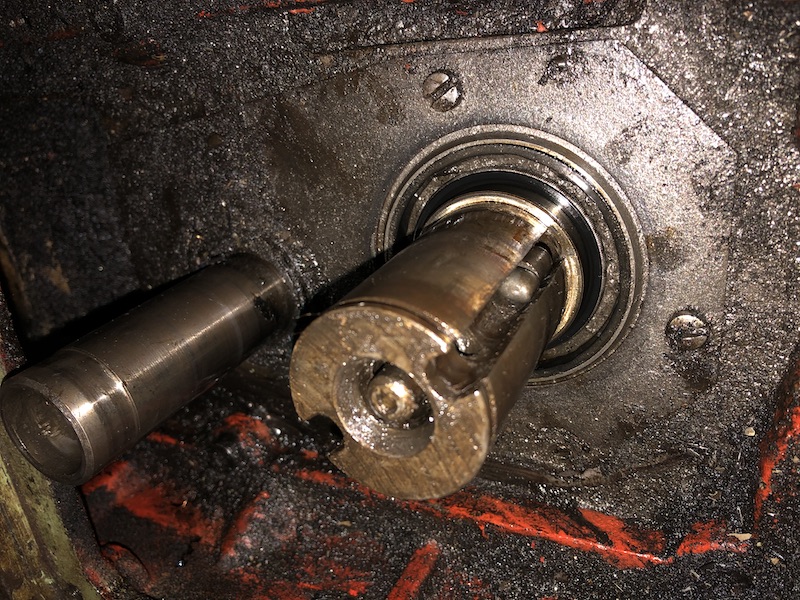

Zabrałem się za czyszczenie ruska trochę, no i żeby nie było tak kolorowo przy napędzie głowicy pionowej zerwane paski.
Stwierdziłem, że to trochę wyczyszczę jak już tam zajrzałem, zdjąłem koła napędowe i po chwili dedukcji doszedłem jak przełączać się powinno napęd na silniku między małym i dużym przełożeniem na paskach.
Tylko, że jak widać tu poniżej, jeden z wałeczków zrobił się jajkiem. W sumie fajna opcja zazębiania przełożenia kulkami przez przesuwający się wałek w środku tulei. Być może to była pośrednia albo bezpośrednia przyczyna zerwania pasków. Na bank będę musiał poszperać jeszcze w tej głowicy bardziej, ale muszę to porządnie wyszorować, zanim zacznę rozbierać dalej (nie chcę, żeby syf do środka wleciał).
Sprawa kolejna, choć mało widoczna - to górne łożysko wrzeciona coś za bardzo wystaje, ktoś te blachę od góry skręcił na chama i ona się wygięła. Domyślam się, że stąd tyle syfu tam, bo po prostu olej szczeliną się wydostawał i z kurzem narobił bałaganu.
Tak więc coś czuję, że będę to musiał porozbierać dalej zanim zacznie się kręcić...

Dobrze, że przywykłem do 30-40 letnich samochodów, bo bym już się wkurzał, a tak ze spokojem do tego podchodzę...
Z tą blachą od góry na szczęście bez komplikacji, po prostu ktoś przesadził z jej dokręceniem i się wygięła, ale nie ma tam jakiejś rzeźby pod spodem chyba, przynajmniej na pierwszy rzut oka nie widać

Narazie te kwiatki to jest nic, najważniejsze żeby ta frezarka miała niewypracowane prowadnice. To tak jak z samochodem jak blacha dobra to naprawa silnika, zawieszenia to pryszcz w porównaniu do zgniłej karoserii.
