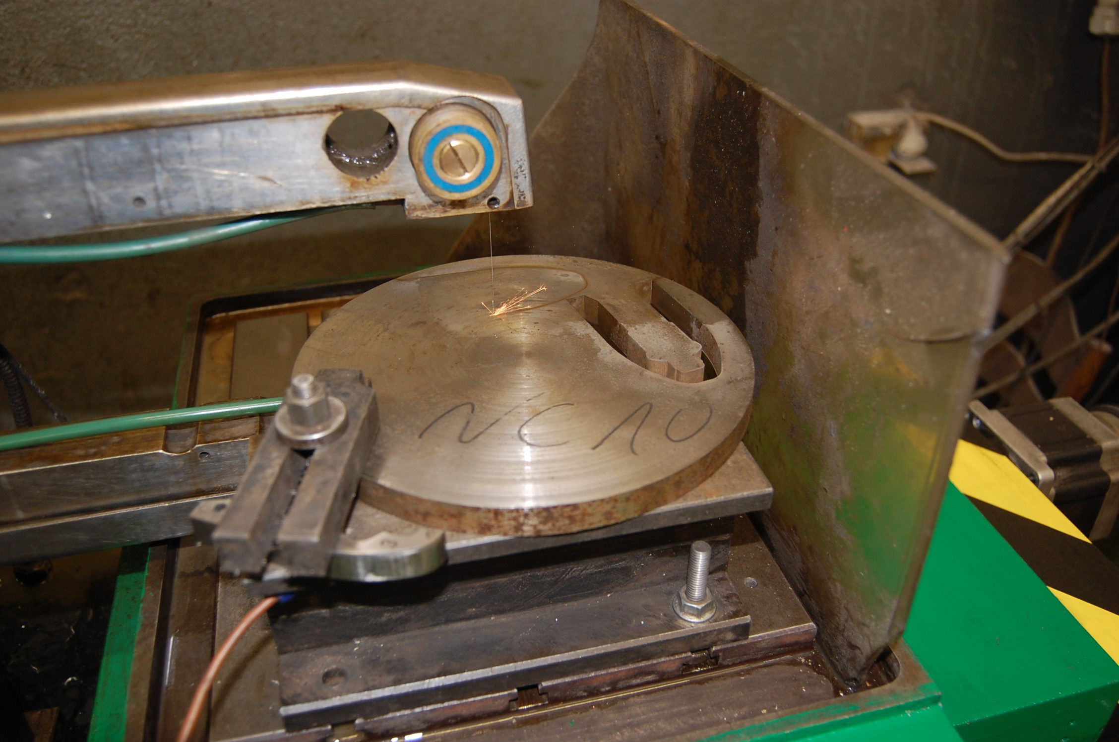

#587
Post napisał: kamar » 16 sty 2021, 08:02
Nie wiem, może to i autosugestia ale maszynka robi wyraźnie lepiej. Detal robię po raz kolejny a nigdy tak szybko nie wycinała.
Mniej zwarć, prąd 2A i nie przepala, oby tak dalej :)

#588
Post napisał: atlc » 16 sty 2021, 11:11
kamar pisze:Detal robię po raz kolejny a nigdy tak szybko nie wycinała.
Mniej zwarć
Pisałem Ci kamar o tym, że płynność ruchu ma w tej maszynce duży wpływ na ilość zwarć.. to żeś mówił że maruda jestem :)
Posty w temacie: 402
Posty: 17201
Re: Elektrodrażarka drutowa na LinuxCNC
#589
Post napisał: kamar » 16 sty 2021, 11:19
W razie gdybyś nie zauważył to ona dalej na tym samym krokowcu czyli dalej marudzenie :)
Jak pokażesz na serwie równie płynny ruch to wtedy .......
zapytam po co mi serwo do tego samego :)
