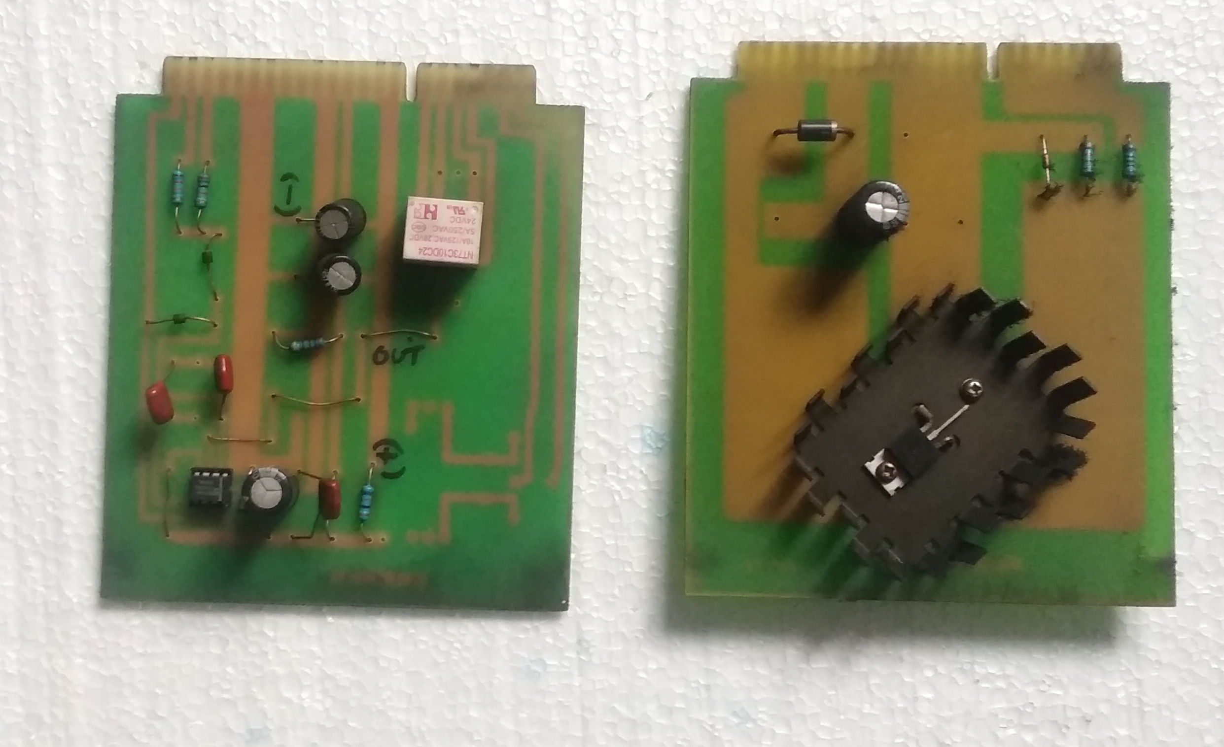

Gdyby nie było lepiej to dawaj znać, skopiuje się tego z mojego DK, tak wygląda stopień mocy (jest ich 9) i płytka sterująca.
Oryginalny układ wykrywania zwarcia był w komputerze sterującym. Niestety jest martwy, a chińczyk zadbał o to żeby nie kopiować - kości mają zeszlifowane oznaczenia.

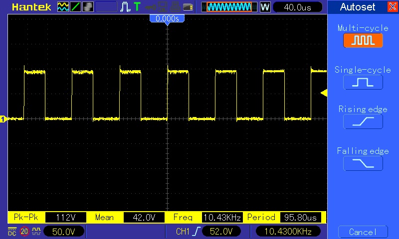

Myślę że od 10kHz i 20-25%, tyle mniej więcej jest w generatorach w małej chince (tu częstotliwość ok 8kHz) i dużej (10kHz). Takie parametry działają, więc i na tym nowym powinno to działać.
Wypełnień powyżej 50% raczej nie ma sensu robić, szczególnie przy wyższych częstotliwościach.
Przykładowy oscylogram z małej chinki:
Tu z DK7730, widać że wypełnienie większe:
Ostatnio zmieniony 04 mar 2021, 14:31 przez atlc, łącznie zmieniany 1 raz.
