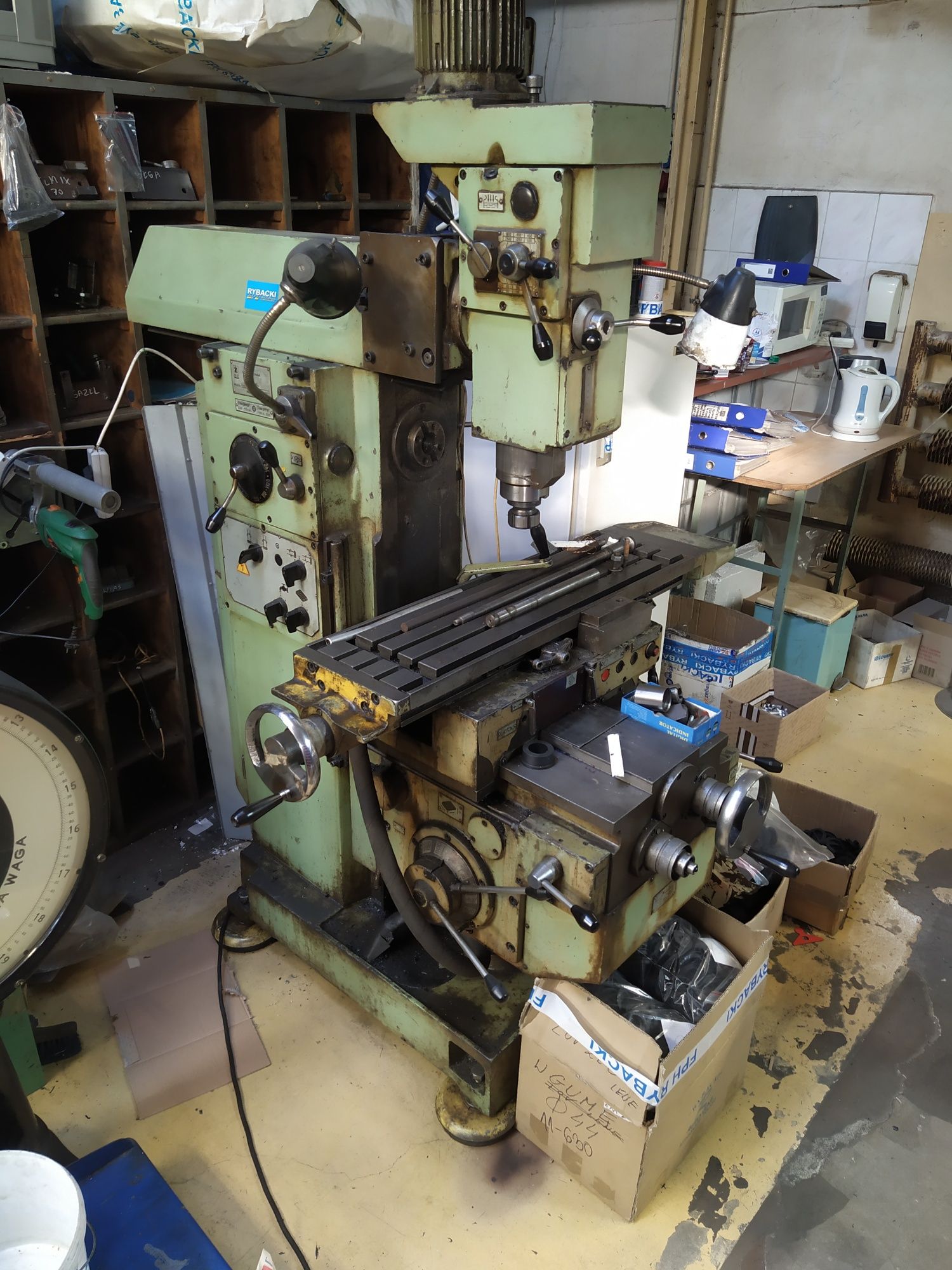

Spróbuję jutro wydzwonić jakieś dodatkowe informacje o tym rusku i dam znać. Zobaczę też jak z transportem, na paleciaku po A1 jechać nie będę

Daleki jestem od oceny sprzętu na odległość , tym bardziej że nie znam tej maszyny , i nawet chyba na oczy nie widziałem . Ale jak będziesz dzwonił to zapytaj sprzedającego ( a może koledzy z forum wiedzą ) . Co znaczy ta formatka stalowa przykręcona w pobliżu głowicy . Nie jest w kolorze maszyny , czy to nią nie ukryto jakiejś wady/pęknięcia . A może się czepiam .Chodzi mi o tego ruska.

Czujne oko. Rzeczywiście jest to jakaś plomba, pytanie czy ma na celu usztywnienie maszyny, czy rzeczywiście jej „naprawę”.
Dodane 1 minuta 14 sekundy:

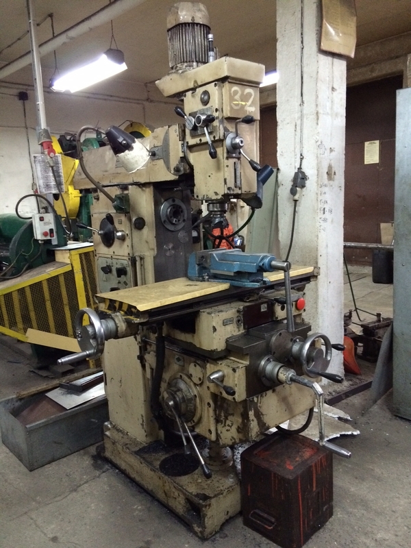

I jeszcze zdjęcie z OLX dla porówniania o czym mowa.
I jeszcze zdjęcie z OLX dla porówniania o czym mowa.-

Pewnie w tym miejscu są śruby do luzowania /dokręcenia głowicy po jej skręceniu . Moment nieuwagi i można urwać kawałek korpusu. Może tym próbowano wzmocnić korpus , lub płyta zapobiega zmianom ustawienia głowicy . Sprzedający pewnie będzie znał odpowiedź .

No więc z ruskiem jest tak - rozmawiałem z panem co na tej frezarce pracował. Ma ją w zakładzie jakieś 15 lat, ale ostatnie lata prawie nie używana, bo na CNC się przesiedli. Formatki przy glowicy - „wszyscy o to pytają”. Mówi, że nie wie, pewnie dla sztywności, bo głowica może się w 2 płaszczyznach obracać. Próbuję zobaczyć czy uda mi się logistycznie temat ogarnąć i jak mnie nikt nie podkupi, to będę próbował ją zakupić pewnie.
