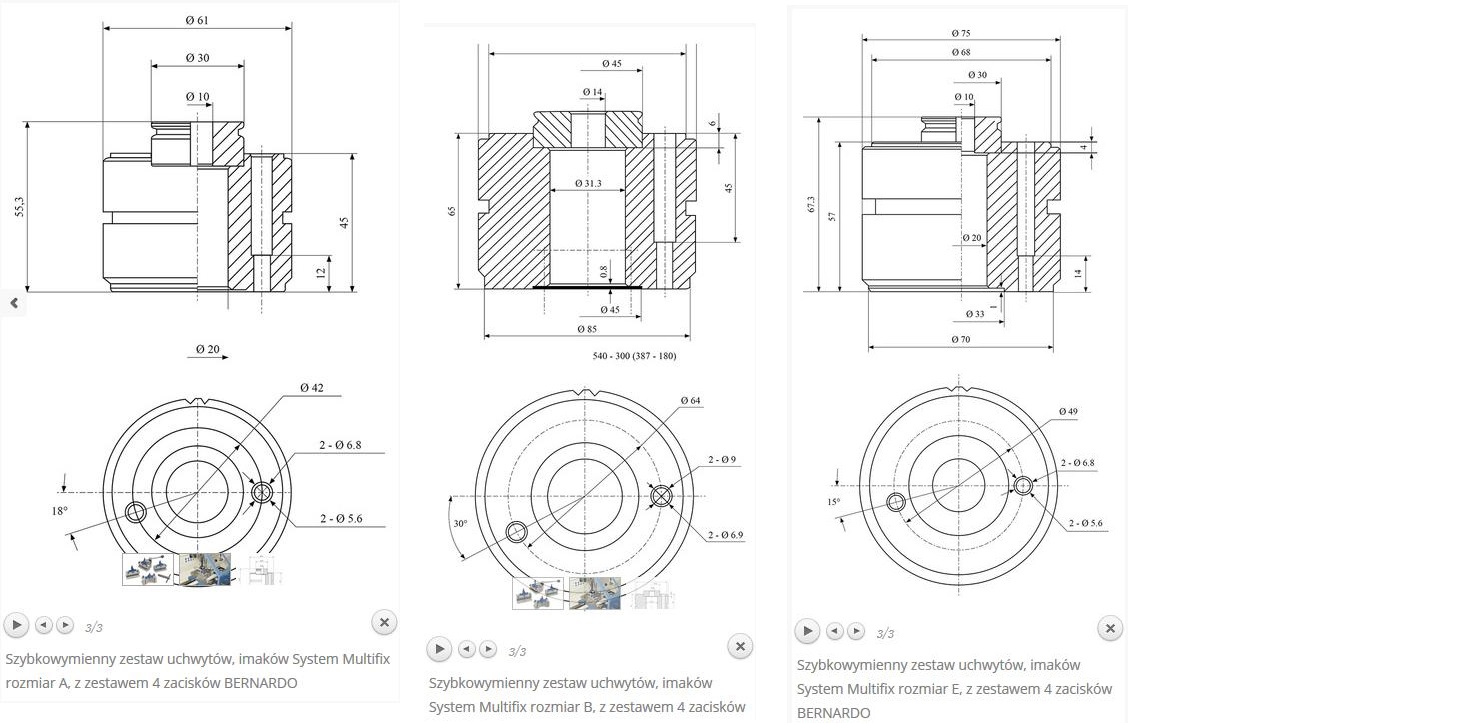

amator7 pisze:Czy ma sens przeszczep imaka szybkozmiennego dedykowanego do tokarki z serii 220x500, do maszyny opisywanej w tym temacie?
Dodam że kostki mogą złapać nóż o trzonku 20mm, ale adaptacja imaka do większej tokarki wiązała by się z rozwierceniem otworu śruby mocującej imak do szufladki narzędziowej z 10 na 16m oraz podniesieniem całości o ok 20-22mm.
Będzie to skuteczne w działaniu, czy okaże się jak to ewentualnie przerobię?
Wolał bym nie psuć tego co było dobre
A co to za imak? Daj jakieś foto co chcesz przerobić, bo jakoś nie kumam.
W swojej 700-tce mam Multifixa rozmiar A, a do mojej nowej 1000-czki bardziej pasuje rozmiar E (z kostkami ED20100 do noży 20x20, albo kostkami ED25100 na noże 25x25), albo rozmiar B (kostki 25x25 lub 32x32), ale na upartego można założyć nawet i ten mniejszy rozmiar A (kostki 20x20) na podnoszącym go nieco krążku. Poniżej masz wymiary bębnów Multifix A,B,E...

Imak jak ten z linku imak-szybkozmienny-t17434-580.html
Sprawował się dobrze, mam osiem kostek do niego to fajnie by było gdyby służył dalej w tej większej maszynie.
