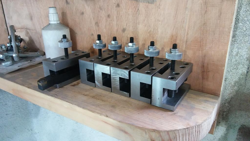

I mam i ja :)
Polecam użytkownika lukasz.radomski!
Rewelacyjny kontakt!
Ekspresowa wysyłka!
No i najważniejsze - towar pierwsza liga!

a ja sobie taki zrobiłem do Ous 1

Post napisał: walles.forge » 24 paź 2017, 20:16
I ja stałem się szczęśliwym posiadaczem imaka od kolegi lukasz.radomski. Zestaw wart każdej złotówki. Sprawny kontakt i wysyłka, towar porządnie zapakowany i profesjonalnie wykonany. Szczerze polecam!

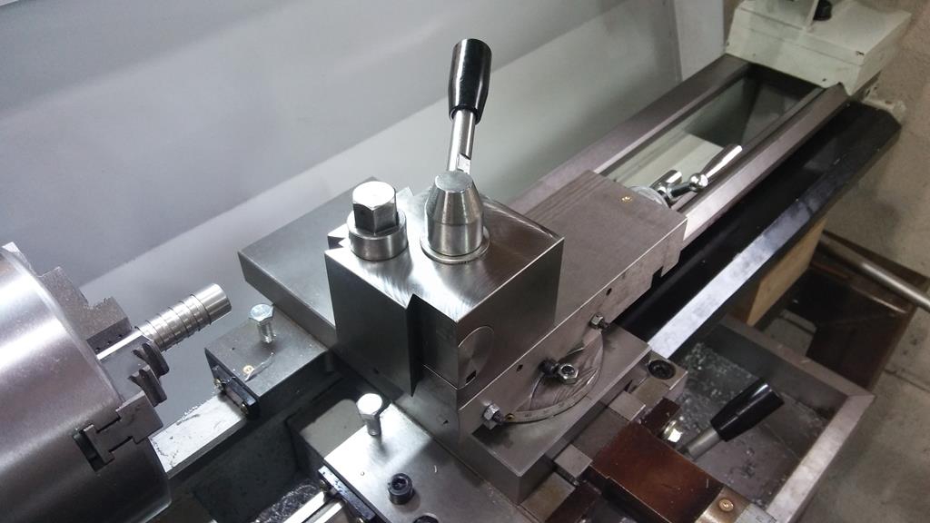

Post napisał: rc36 » 24 paź 2017, 23:34
Tak się zachwycacie tymi imakami a ja od tygodnia mam szwajcarskiego multifixa rozmiar A, ale dopiero dzisiaj go trochę przetestowałem i du** nie urywa w porównaniu do zwykłego imaka, niby jest dobrze, ale przy ekstremalnym toczniu trochę sprężynuje, wcale się nie zdziwiłem bo fizyki nie oszukasz.
Jakość wykonania, spasowanie i materiał oczywiście rewelacja. Skoro wybrzydzam na multifixa to co bym powiedział na te imaki dorabiane chałupniczą metodą, pewnie bym tym rzucił o ziemię.

Post napisał: senio » 24 paź 2017, 23:54
rc36 pisze:Tak się zachwycacie tymi imakami a ja od tygodnia mam szwajcarskiego multifixa rozmiar A, ale dopiero dzisiaj go trochę przetestowałem i du** nie urywa
Nie wiem jakiego masz multifixa ale mój A sprawuje się wyśmienicie. Jestem mega zadowolony. Offsety ustawione na kilku uchwytach z narzędziami trzyma do setek mm. Nieraz coś toczę na kilka narzędzi, ustawiam w programie pauzę na zmianę narzędzia i tylko wymieniam. Nie ma żadnych odchyłek ani problemów. Tyle że ja dorabiałem do niego trzpień z bardzo twardej szpilki i siedzi nisko na stole teowym. Poszukaj problemu w samym mocowaniu imaka. Na 100% masz coś nie tak.

Post napisał: rc36 » 25 paź 2017, 00:15
Jak imak mocujesz bezpośrednio do stołu teowego to inna rozmowa, ale ja nie zamierzam się pozbywać sanek narzędziowych bo w manualnej maszynce są bardzo przydatne. Imak pożyczyłem do testów, jeszcze go trochę przetestuje i oddaje do właściciela. Inna sprawa, że są tylko 4 kostki a jedyne kostki jakie widziałem na sprzedać kosztują 50 ojrasów za szt.

Post napisał: senio » 25 paź 2017, 01:07
rc36 pisze:Jak imak mocujesz bezpośrednio do stołu teowego to inna rozmowa,
Nie bezpośrednio, ale na sztywno bez sanek. Jak masz na sankach zawsze są jakieś luzy i już tak sztywno nie jest. Ale też nie ma co przesadzać. Luzy można pokasować i daje się z takimi imakami spokojnie pracować. Pewnie że jak dasz wiór z 2-3 mm to zacznie się giąć wszystko. Ale te maszynki nie są do takiej orki. Powoli na więcej przejazdów i na ludzie zrobią robotę nawet z imakiem na sankach. A wiem o tym bo miałem taki imak home made jak koledzy prezentują zamocowany na sankach, i przez x lat dawał radę bez problemu. Tyle że jak mam konkretny żelaz robić, to jadę na SUI do kumpla i się nie męczę na zabawce cały dzień czy tydzień.

Post napisał: Avalyah » 25 paź 2017, 12:52
rc36 pisze: czy warto wydawać nie małe pieniądze na dodatkowy gadżet.
Przy manualnej pracy chyba nie ma tak dużego znaczenia szlifowana powierzchnia i wieloklin, nie? Przy pozycjonowaniu cnc to pewnie rzeczywiście jest super, ale raczej mówimy o manualnej obsłudze.
A na pewno jest gigantyczna różnica między oryginalnym imakiem, a pracą na takim nawet z jaskółczym ogonem. Poza tym za 500zł imak + 6 kostek (czy jakoś tak) to kilkukrotnie mniej, niż za multifixa.
senio pisze:Jak masz na sankach zawsze są jakieś luzy i już tak sztywno nie jest.
A nie wystarczy skręcić sanek "na sztywno" dociskając listwami?
