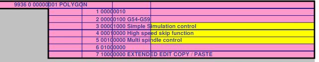

blackcerber pisze:
19 lis 2020, 09:00
wojtek10916 chyba masz racje....
Maszyna się "wykrzacza" kiedy w programie lub MDI jest wpisana komenda G54. W Alarmach wyrzuca komentarz "Inproper G-code"
Maszyna przyszła z zagranicy.... była "czysta" pamięć, bez programów itd.
Lecę do maszyny sprawdzić parametr: 9936.
Dam znać co tam jest ustawione.
Fajnie... jest jakaś nadzieja, że pójdę dalej z tym tematem ;)
Dodane 2 godziny 19 minuty 46 sekundy:
tak wygląda w PLC zapis parametru 9936
są same zera.
Czy zamienić je na "1" ?
Brakuje mi trochę jakiejs instrukcji od PLC dla Fanuca.
powinno byc 00000100
Dodane 45 sekundy:
Trzeci bit na 1

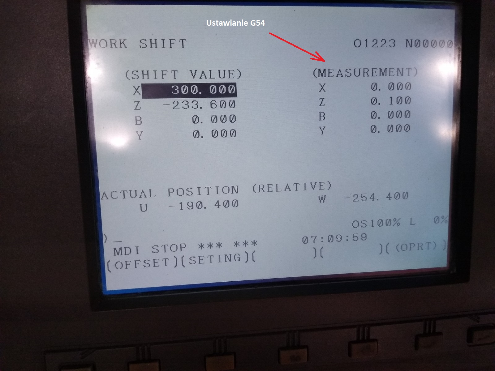

wojtek10916 pisze:
18 lis 2020, 08:39
wojtek10916 pisze:Wstaw zdjecie z work shift
Zdjecia dalej sie nie doczekalem ze strony gdzie baze ustawiasz

Re: Fanuc 21i - żle wyświetla współrzędne Absolutne
Post napisał: blackcerber » 23 lis 2020, 09:54
Witaj Wojtku,
W mnie tak się ustawia G54. Nie ma czegoś takiego jak Geometria/Zużycie.
Po prostu - narzędziem, które jest zmierzone- dojeżdża się na czoło detalu. Potem z klawiatury wpisujesz Z0. i przycisk "INPUT". Automatycznie przeliczają się współrzędne i teoretycznie bazę G54 masz już ustawioną.
Po zmianie parametru 9936 - jest "lepiej". Maszyna się nie wykracza jak widzi komendę G54 w programie lub w MDI.
Niestety nadal żle wyświetla współrzędne naroża ostrza. Czyli jak w programie wpiszę G0 X0. Z0. maszyna zatrzymuj się właściwie , ale wyświetla że stoi na współrzędnych które odpowiadają offsetowi (długościom) narzędzi.
wojtek10916
Posty: 514
Rejestracja: 23 mar 2014, 22:21
Lokalizacja: East Midlands
Post napisał: wojtek10916 » 23 lis 2020, 11:03
Teraz powinna być dodatkowa strona z G54-G59 tabelami
blackcerber pisze:Nie ma czegoś takiego jak Geometria/Zużycie.
parametr 9926 6 bit zmien z 0 na 1
00100000 TOOL GEOMETRY / WEAR OFFSET (po tej zmianie skasują się wszystkie narzędzia i trzeba ustawić na nowo)
Do zmiany pozycji tez jest parametr z absolute na relative
