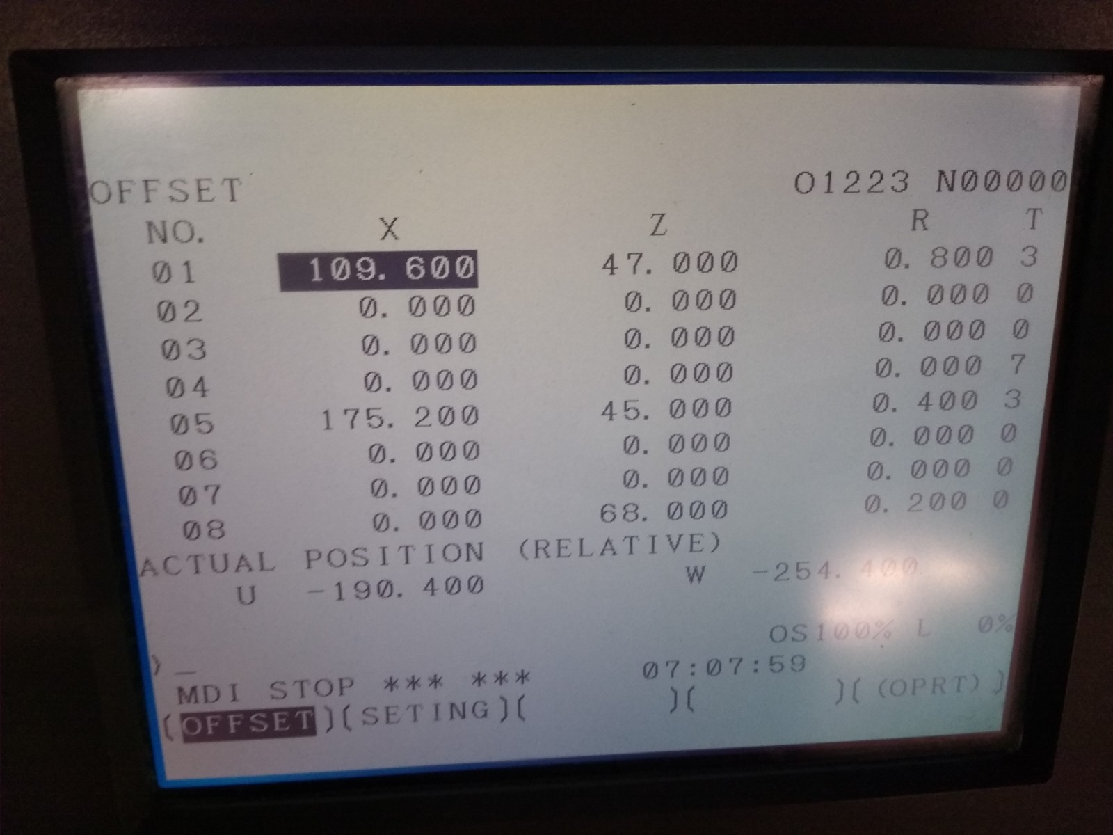

Kupiliśmy niedawno maszynę ze Szwecji. Oczywiście tam działała itd....
Może ktoś miał podobny problem i może mi jakoś pomóc.
Opis choroby na fotce.
Pacjent Tokarka CNC Colchester Tornado A50 z 1999r - sterownik Fanuc 21i-T
Kiedy maszyna trafi na komendę G54 to wyświetla "Inproper G-code (zarówno w MDI jak i w Auto)
Diagnoza : przypuszczam, że to Covid po dzwonie lub padnięciu baterii ;)

Wstaw zdjecie z work shift, offsets i program a nie cos na kartce

A jak opisane ma pan narzędzia.

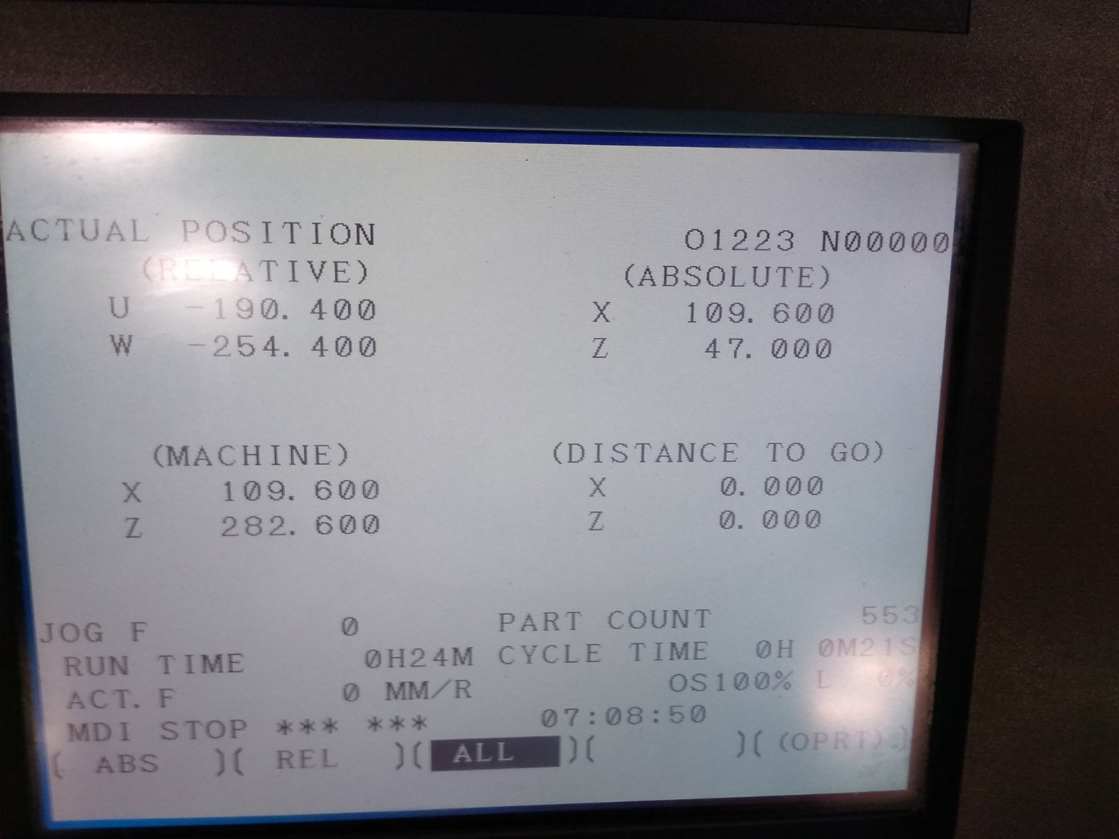

Wydaje mi się że nie odróżniasz wyświetlanych współrzędnych maszynowych od programowych (najprawdopodobniej masz gdzieś zahaczone wyświetlanie współrzędnych maszynowych i tu leży twój problem).
Jeśli przy T1010 maszyna stoi na współrzędnych maszynowych i programowych x0 z0 i to po wpisaniu g0 x0,z0 maszyna nie wykonuje ruchu i współrzędne maszynowe wskazuje dobrze.
Jeśli przy T0101 współrzędne programowe są x109.6 z47 to po wpisaniu G0 x0 z0 maszyna jedzie na programowe zero ale wyświetla maszynowe X109.6 Z47 i to jest poprawne wskazanie bo jak byś w tym momencie przełączył ze współrzędnych maszynowych (absolutnych) na programowe to by ci wyświetlało x0 z0.
itd...

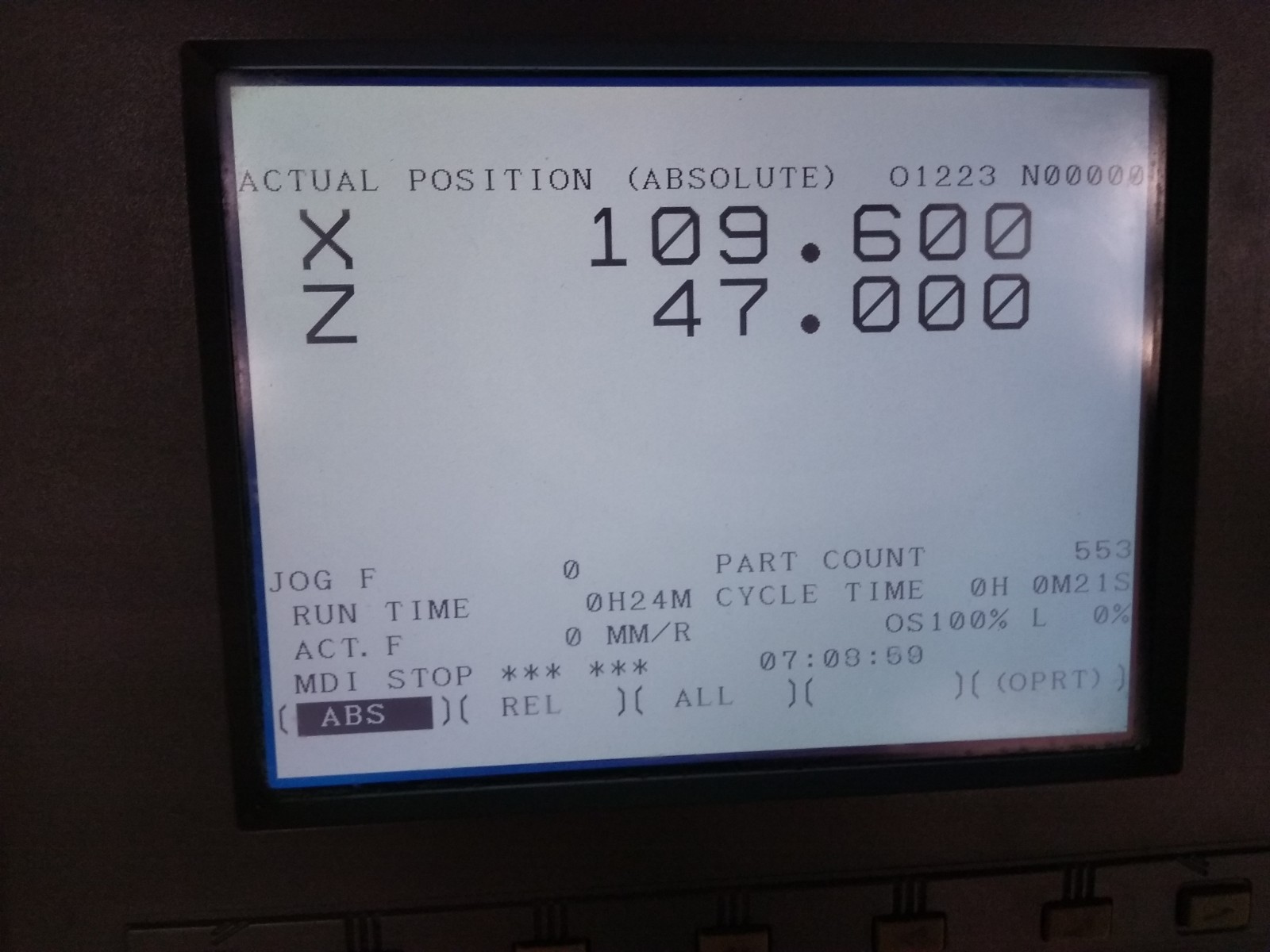

Chciałbym aby po wywołaniu narzędzia wyświetlało się, że ostrze jest na współrzędnych, które podaje w programie.
Czyli w tym przypadku powinno wyświetlać na poniższym zdjęciu X0 Z0. A wyświetla wartości wpisane w tabelę narzędzi w geometrii narzędzia.
W tabeli narzędzi mam tak wpisane offsety (X podaje średnicowo)
Wszystkie współrzędne: maszynowe, absolutne wyglądają tak:

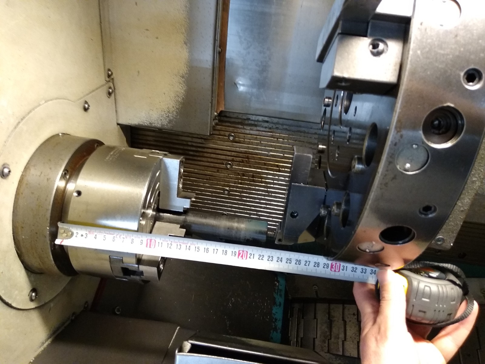

Maszyna fizycznie wygląda jak na poniższym zdjęciu. Wierzchołek płytki stoi na X0 Z0 -
Wg miarki współrzędna maszynowa jest OK, bo baza maszynowa jest na czole wrzeciona - pod uchwytem.

Wejdź w offsety, ustaw tak, żeby w "Absolute" mieć X0 Y0 i jazda dalej.
