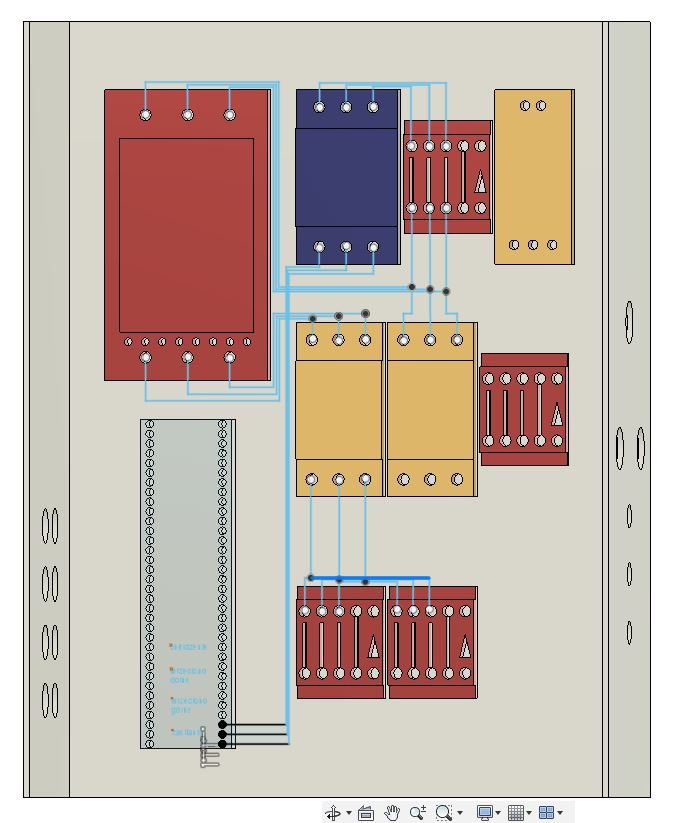

mineque pisze:Rysujesz tylko odejście lub zmianę kierunku a resztę robi program
W Design Sparku działa to podobnie do tego co na filmie jest.

Sorry za zawracanie głowy ale na moje potrzeby to nic więcej nie trza. Oby mi się chciało tak zrobić wszystkie
https://a360.co/3mHtGRx
Uuuu, na linku nie widać połączeń. Tak to będzie wyglądać ze szkicem .
