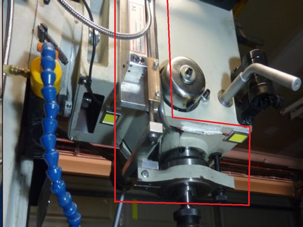

Dzisiaj prace zabezpieczające,które również należałoby zrobić od początku , oczywiście gdybym wiedział że trzeba.
Przy pracy w aluminium często dużo drobnego wióra lata gdzie popadnie-na przykład wpada tam:
Wióry lecą w przekładnię unoszącą pinolę oraz gromadzą się tam , w zamkniętej ( no właśnie nie do końca zamkniętej )
przestrzeni skrzynki przekładniowej. Oczywiście musi być tam dostęp do śruby blokującej pochylenie głowicy.
Rozwiązaniem okazał się kawałek plastiku wycięty z bańki po płynie do spryskiwaczy
-profil jak na zamówienie.
Wąski pasek taśmy rzepowej przyklejony dookoła
i myk mamy i zabezpieczenie przed zasypywaniem wiórami i łatwy dostęp w razie potrzeby:
Następne miejsce gdzie wióry dostają się wprost do dolnego łożyska wrzeciona: producent nie przewidział tam oringu chroniącego przed zanieczyszczeniami wpadającymi przez okienko do wybijania stożka Morsea i nawarstwiającymi w przestrzeni pomiędzy wrzecionem a pinolą . Po prostu zaślepiłem twardą pianką ( taką od wypełnienia skrzynek z narzędziami)
-łatwo się dopasowuje a i wyjąć w razie konieczności nie problem.

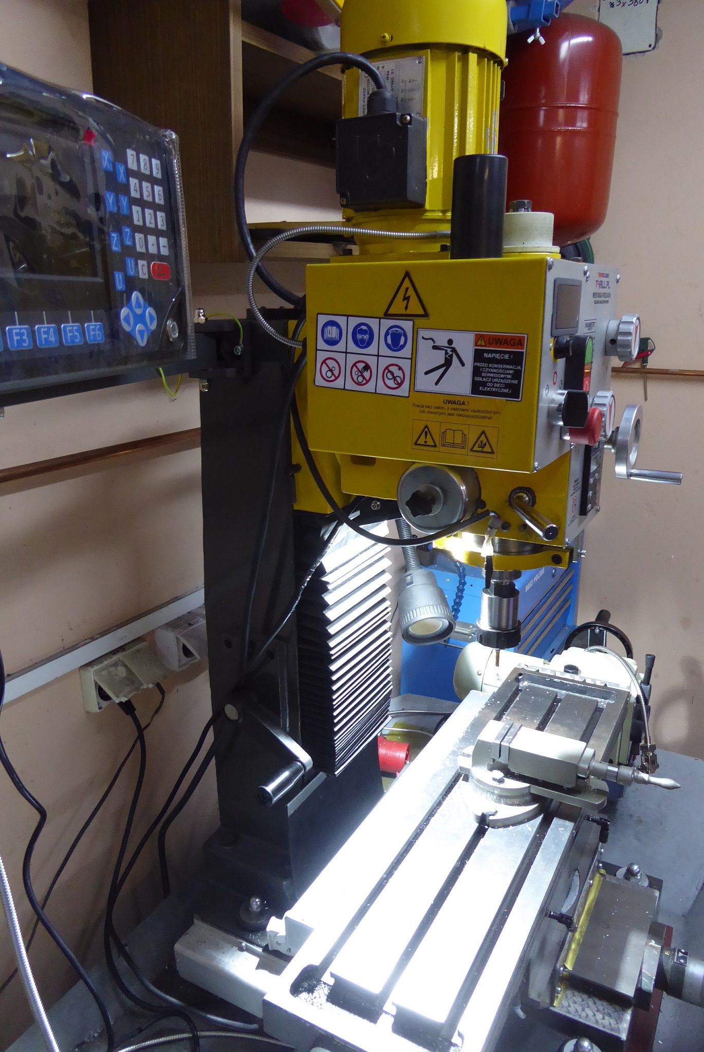

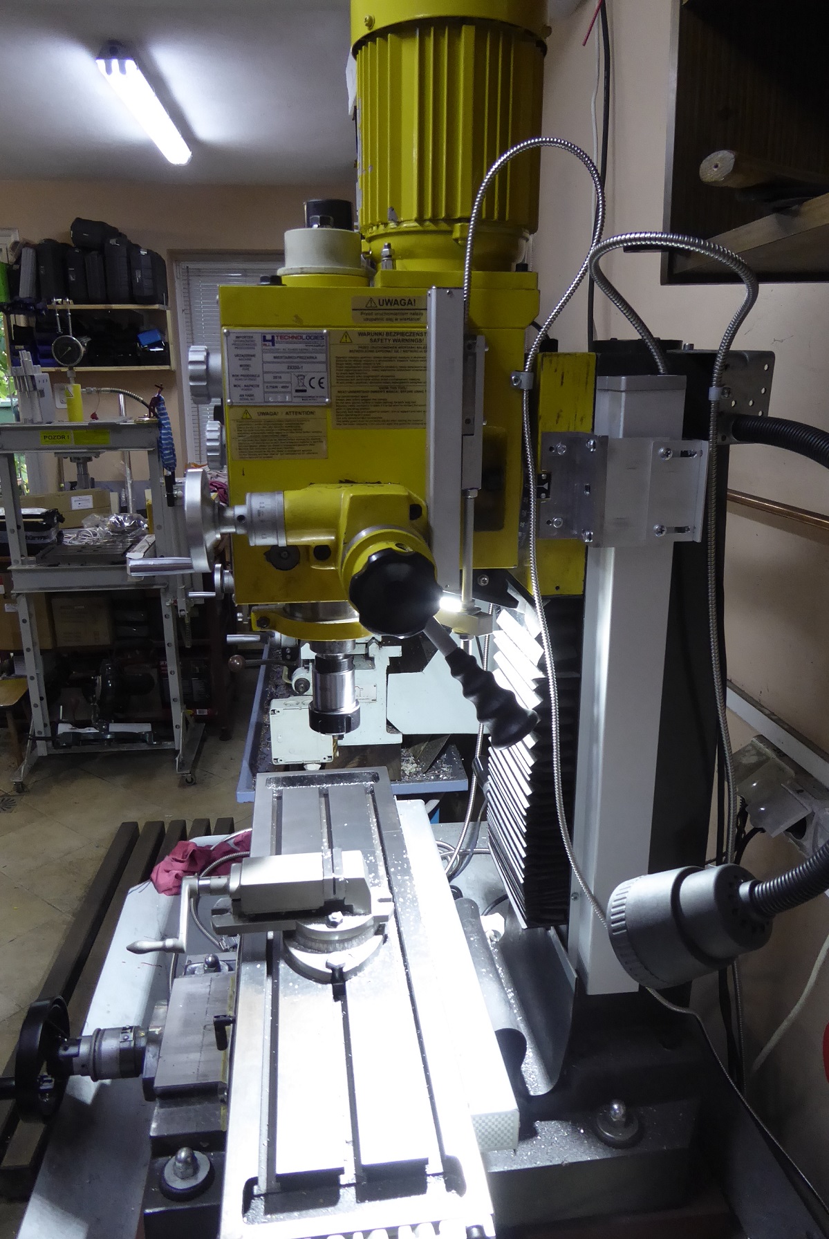

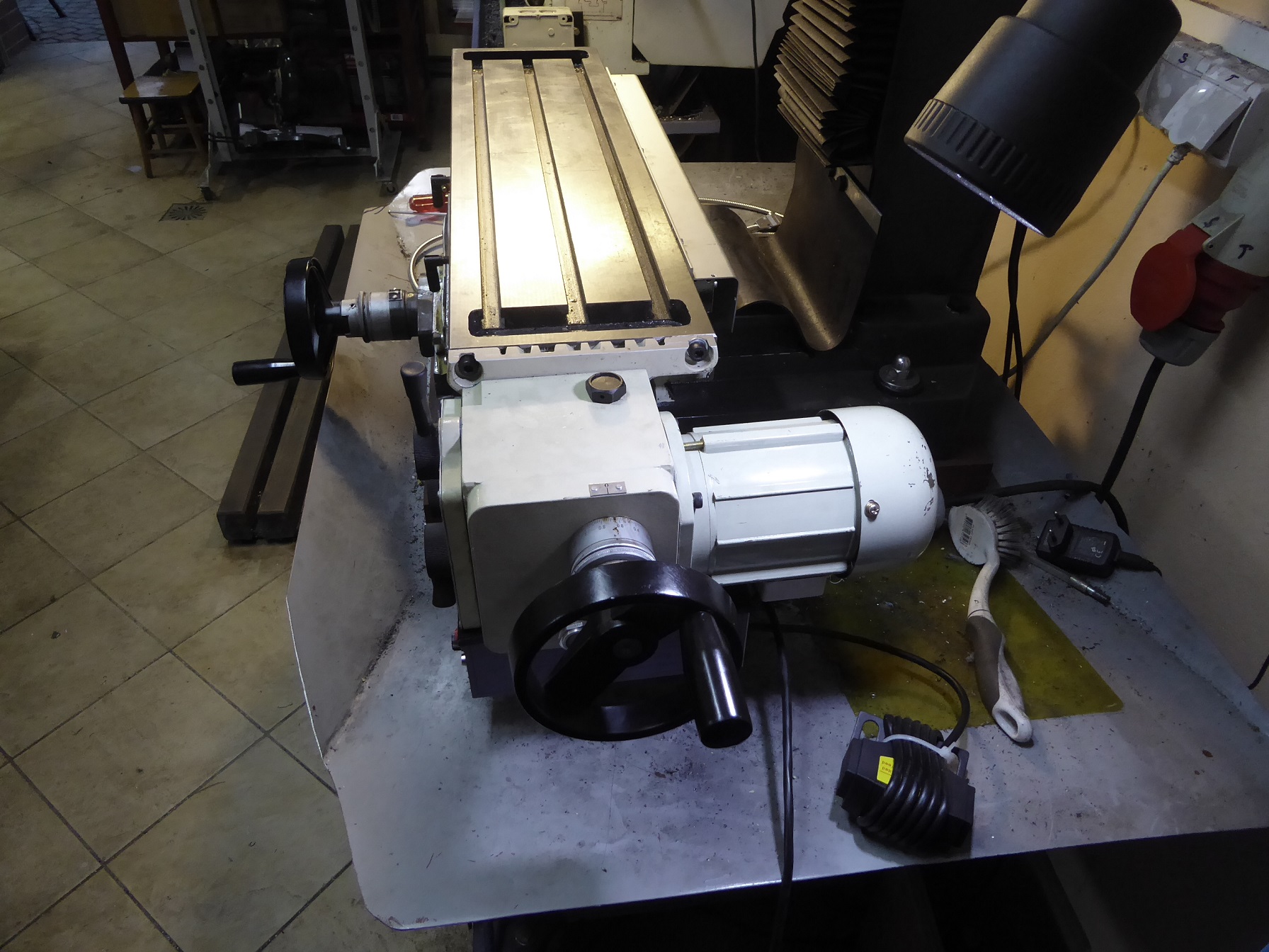

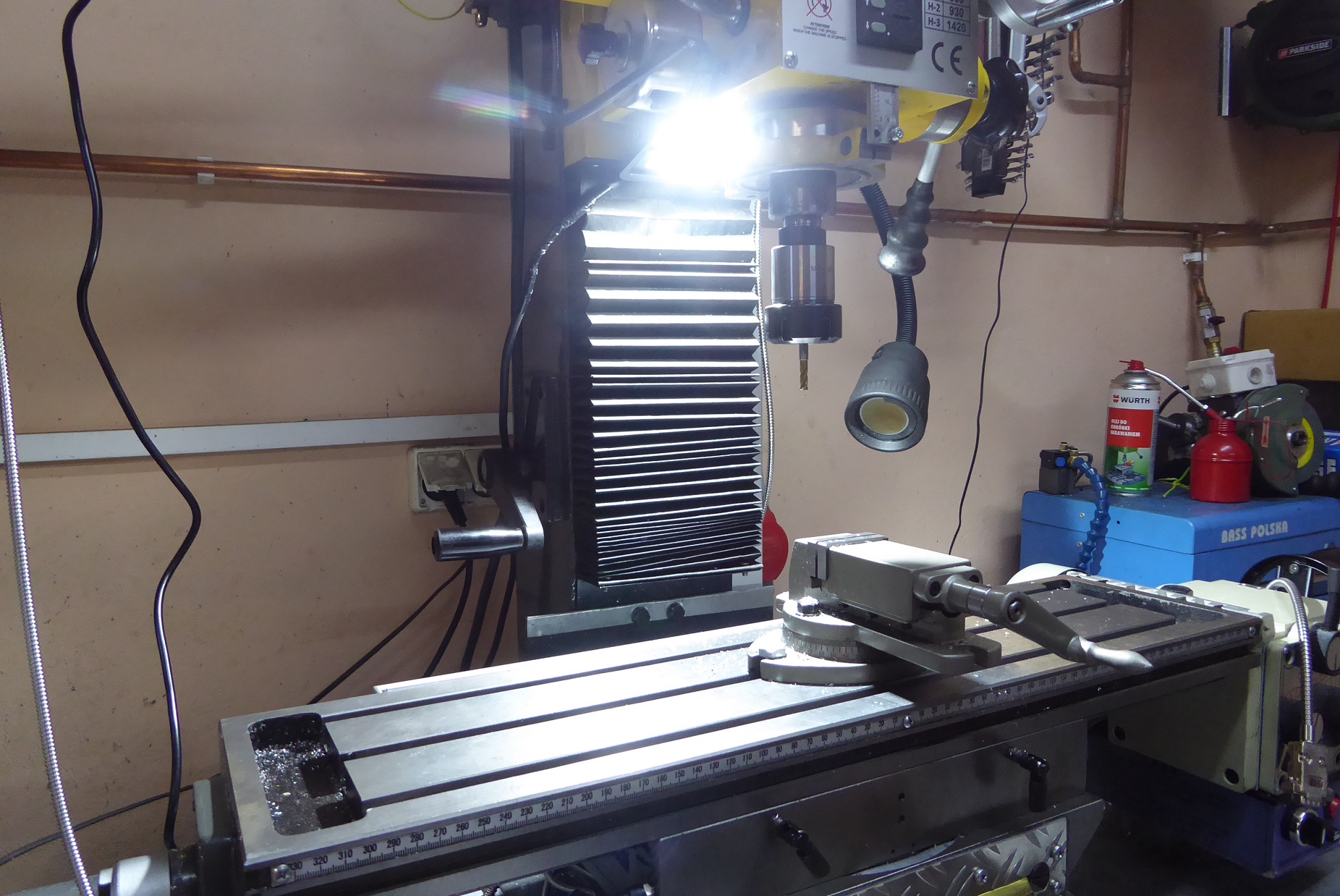

A ja w swojej tam zamontowałem naświetlacz 20W(taki normalny zewnętrzny, IP64) bez czujki, z dużym kątem rozsyłu światła(100°), podłączony poprzez indywidualny włącznik do wyłącznika głównego frezarki.
Jest akurat takiej wielkości, że jego ramka mocująca wchodzi na styk we wnękę w korpusie głowicy, a niewielka grubość powoduje, że nie przeszkadza ruchowi wrzeciona, a można nieco modyfikować kąt świecenia. Zamocowałem ją ≠1,5mm blaszanym łącznikiem do śruby obrotnicy głowicy, bo z praktyki amatorskiej (mojej przynajmniej) wiem, że ze skrętu głowicy korzysta się od wielkiego dzwonu(najczęściej z uchylnego imadła).
Całość zamontowana daje dość mocne (1600lm) oświetlenie pola roboczego, ale nie rezygnowałem z dodatkowego oświetlenia punktowego
Wiem, wiem, 220V!, IP65 będzie odporne na chłodziwo, a moim zdaniem jest bardzo małe prawdopodobieństwo by wiór, ułamane narzędzie, czy wyrwany detal uszkodził zamontowany w tym miejscu oświetlacz, choć jak wiemy prawo Murphy'ego działa

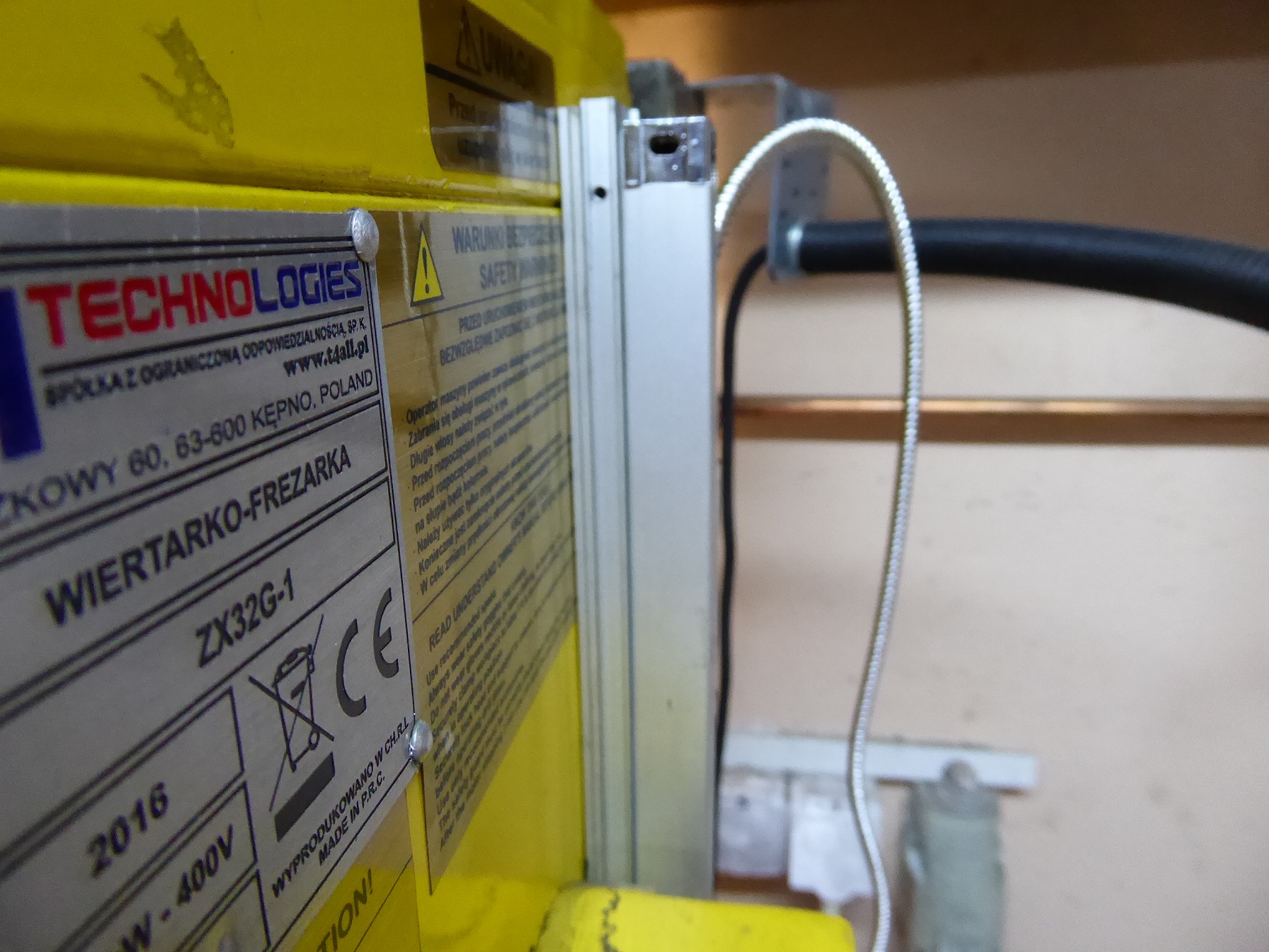

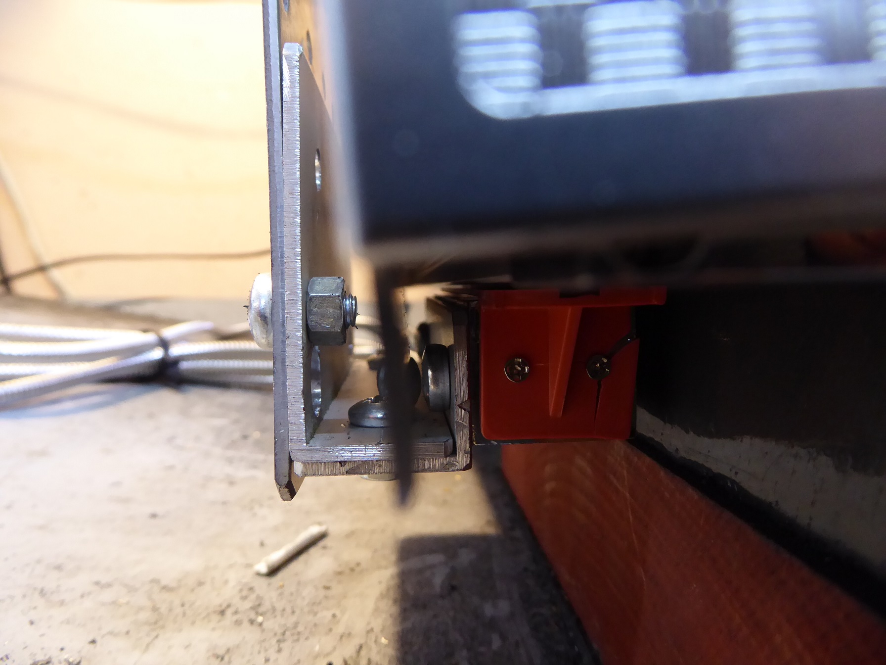

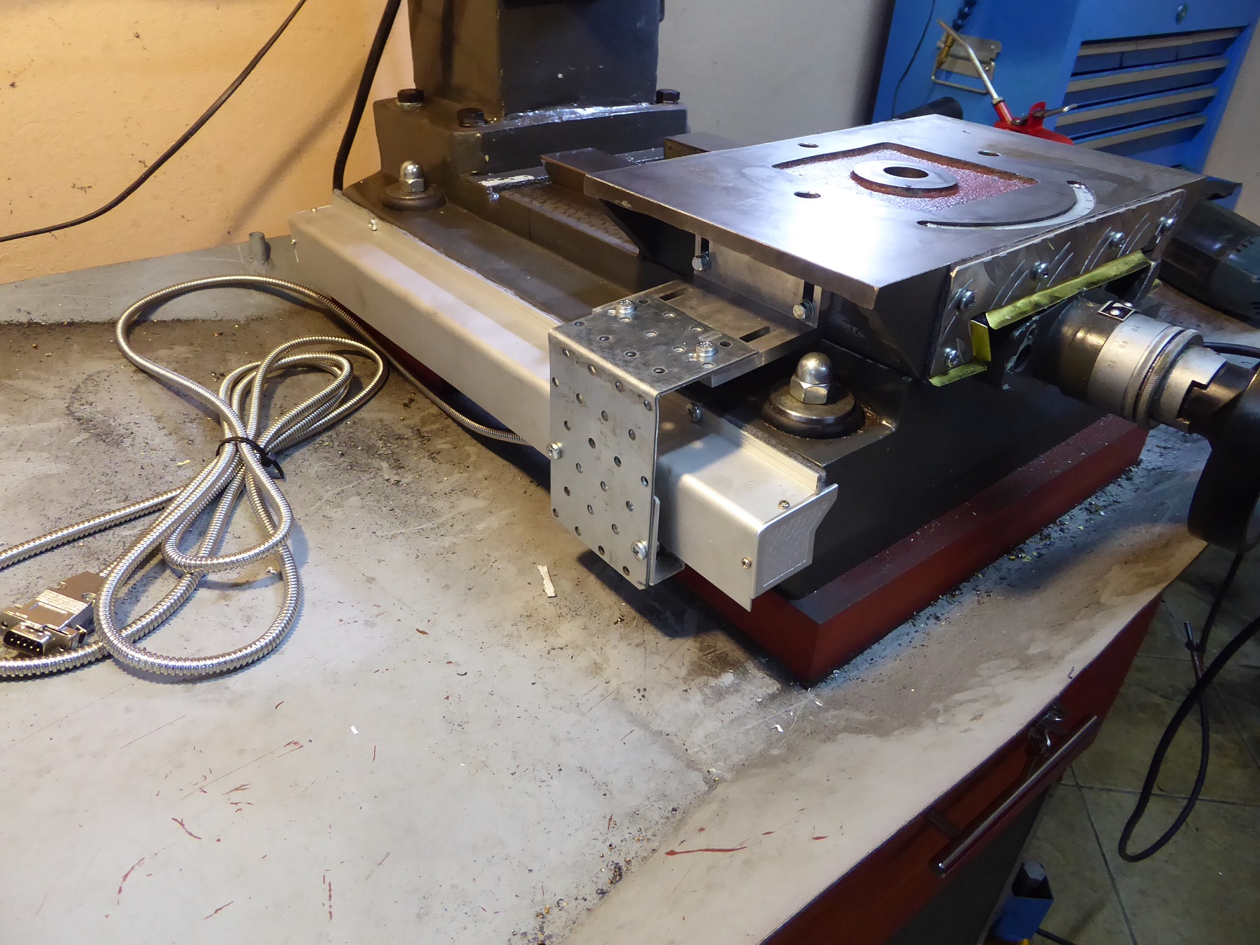

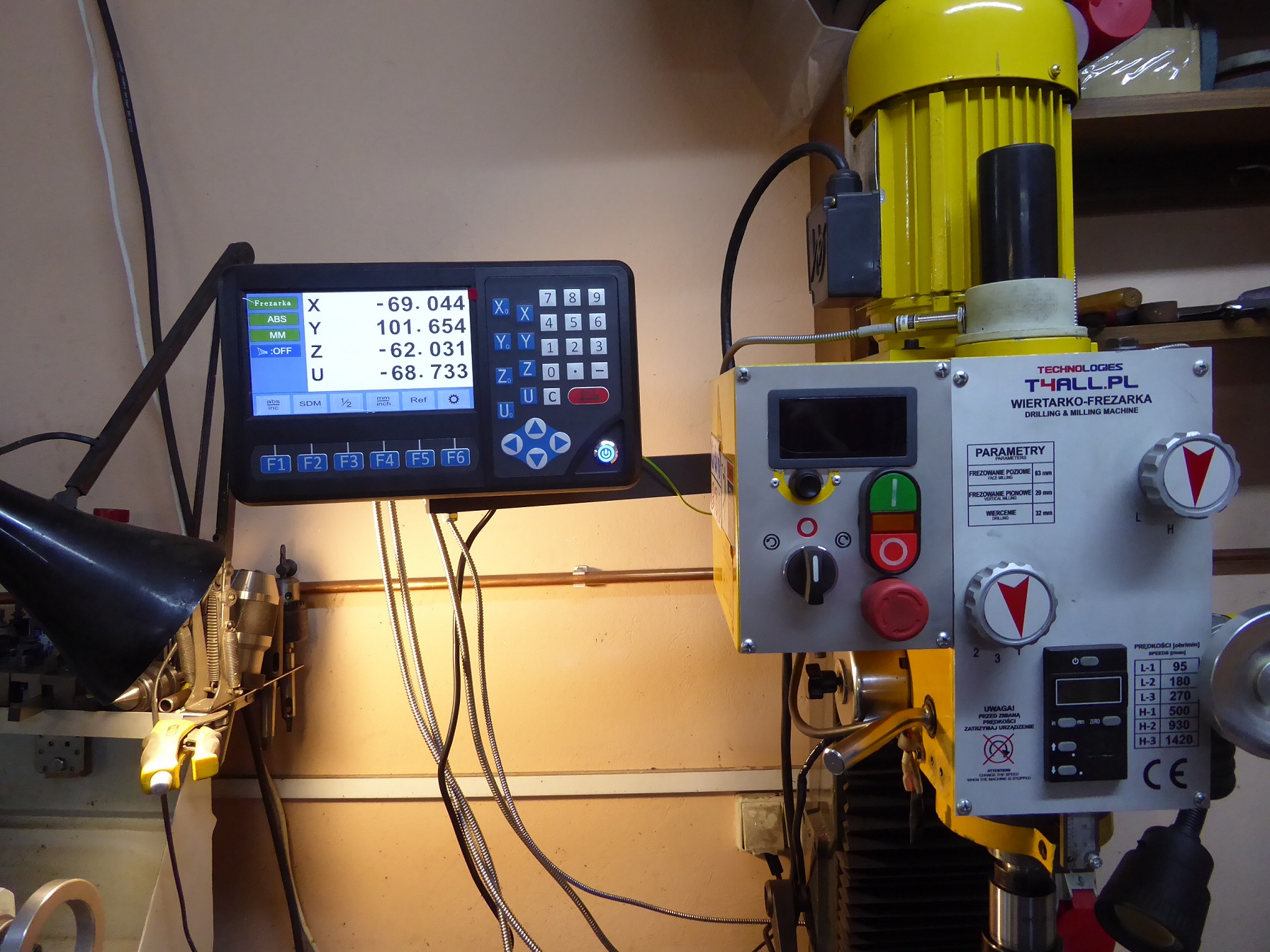

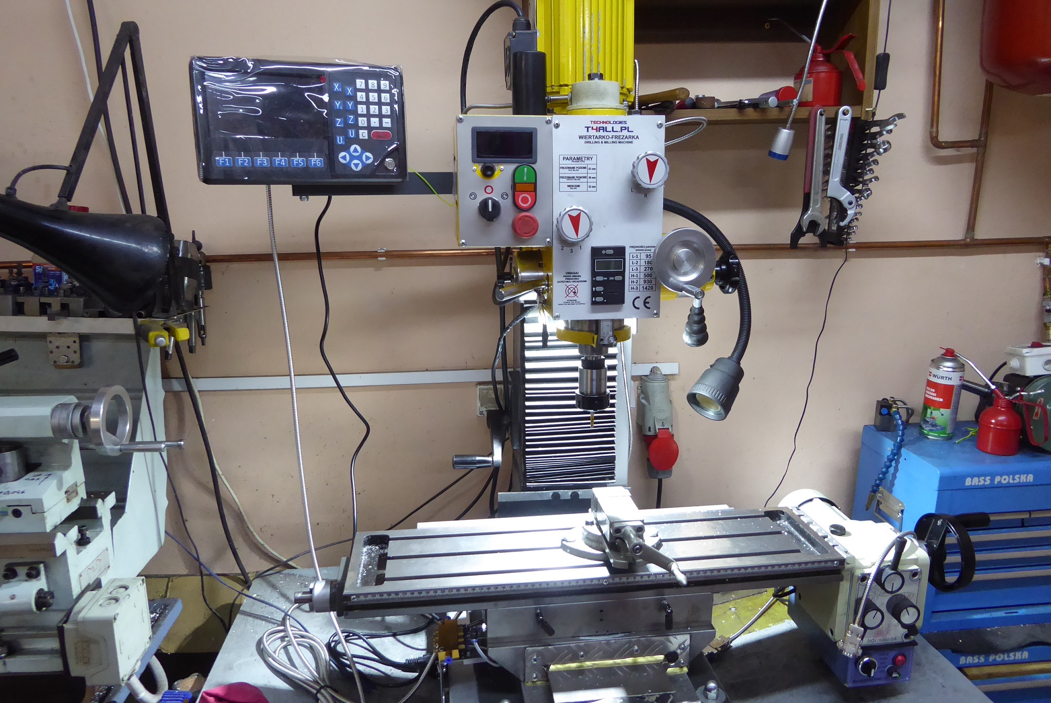

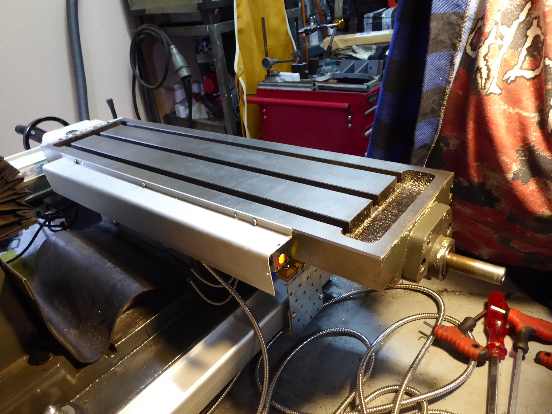

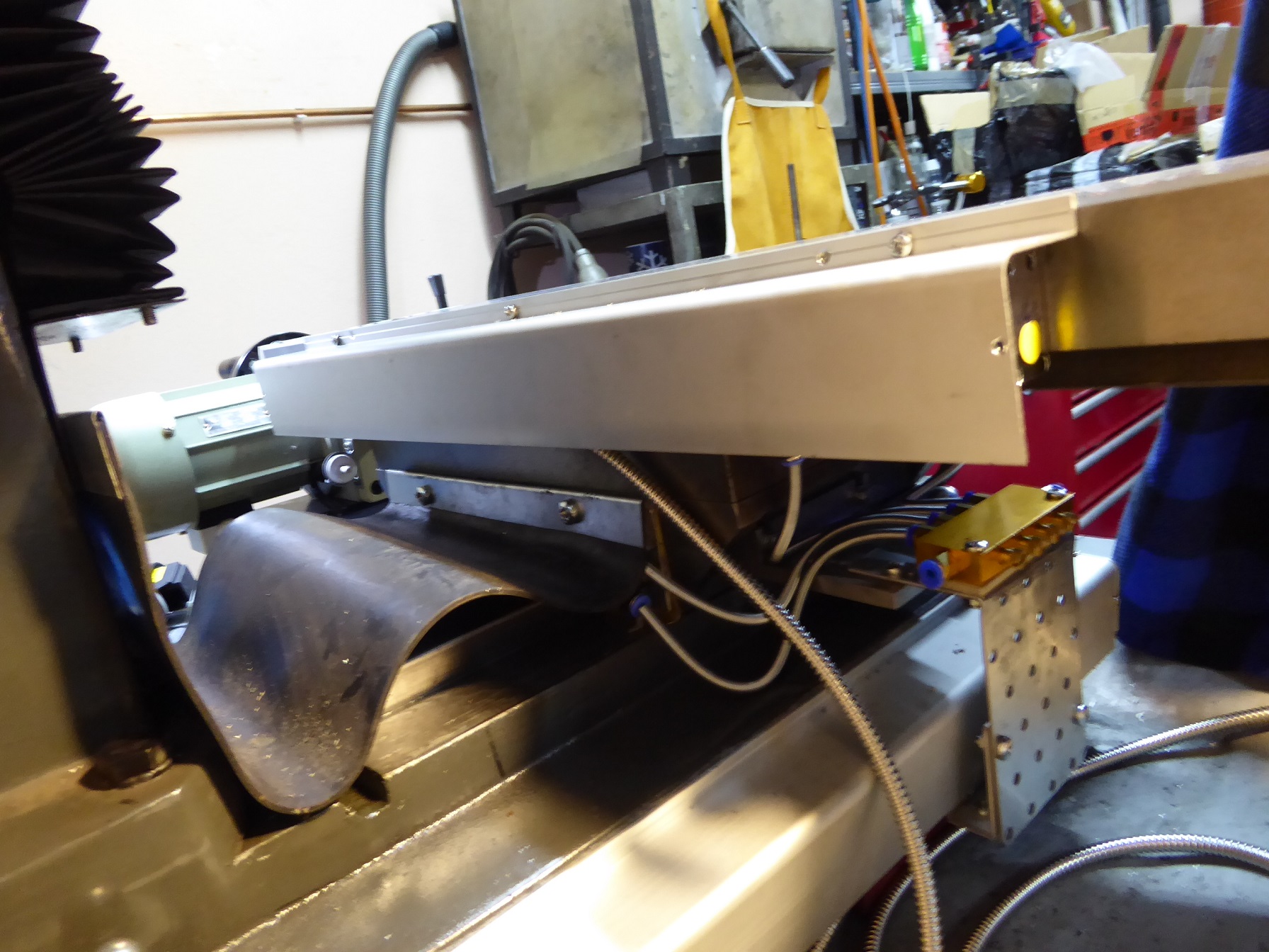

Zamontowałem również 4-ro osiowe DRO z bardzo intuicyjnym i prostym w obsłudze wyświetlaczem Ditron 80 z polskim menu.

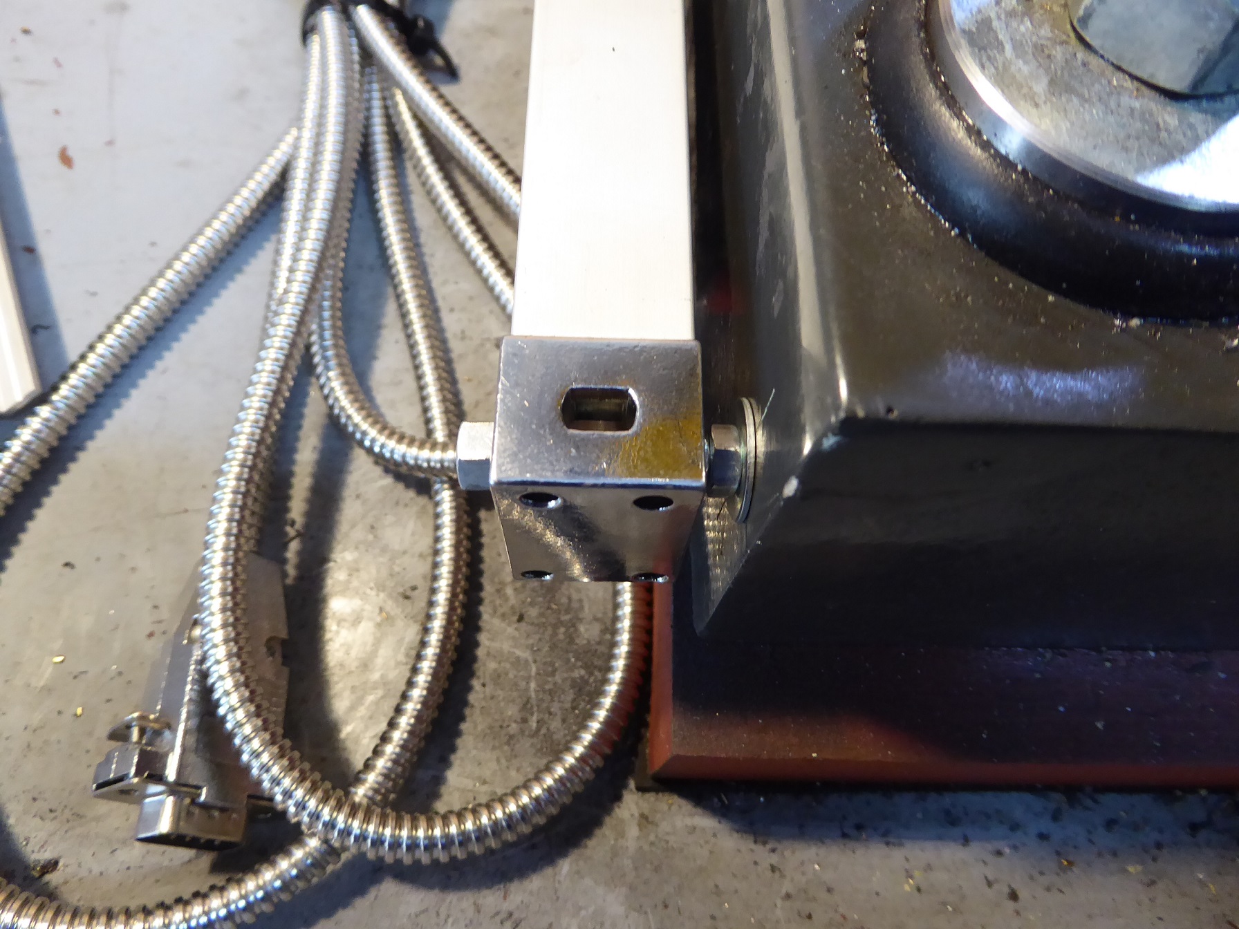

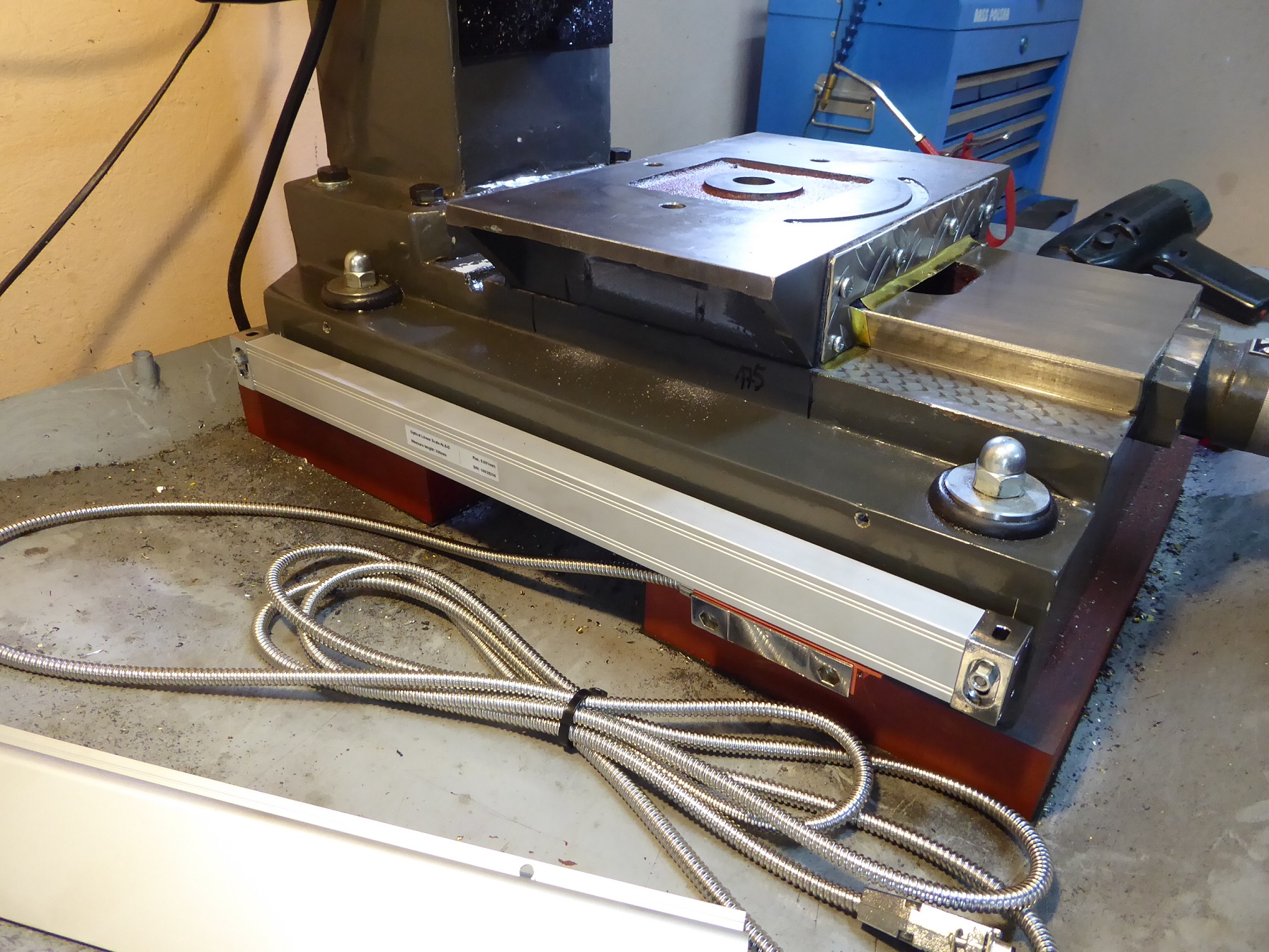

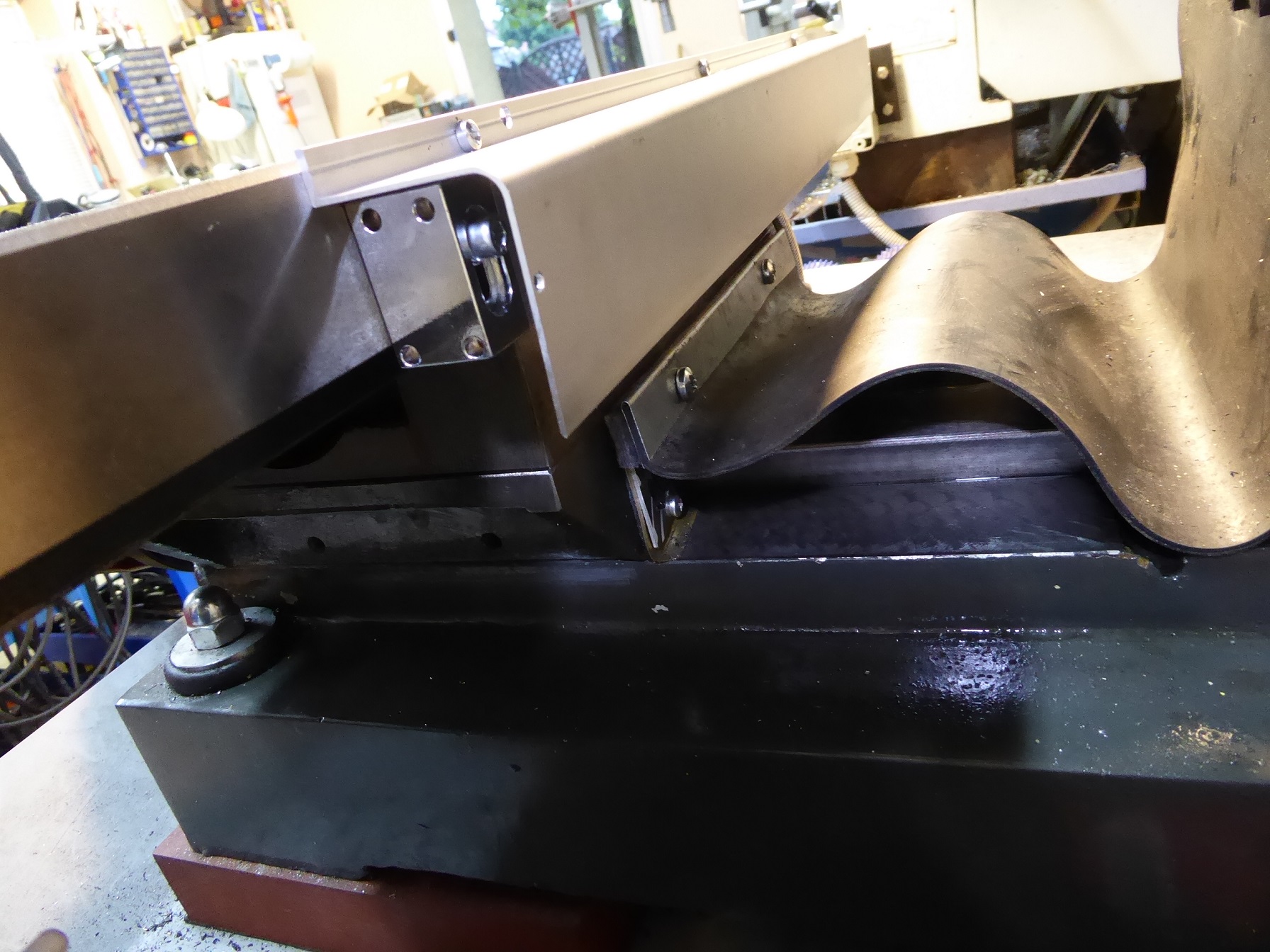

Osie X, Y, U, jest zrealizowana na liniałach optycznych ALS-D:

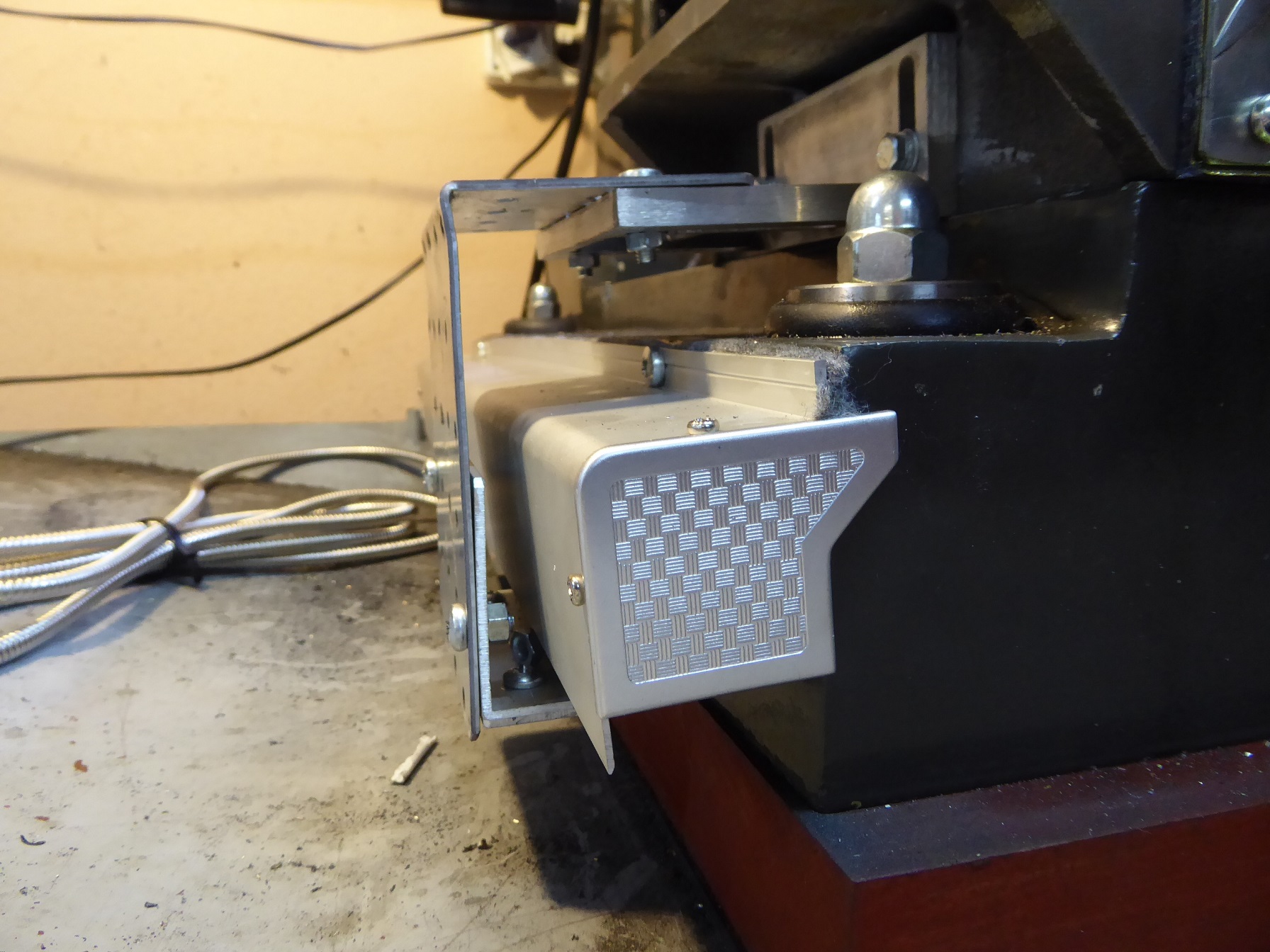

oś X , mógłby być krótszy, ale akurat taki miałem,

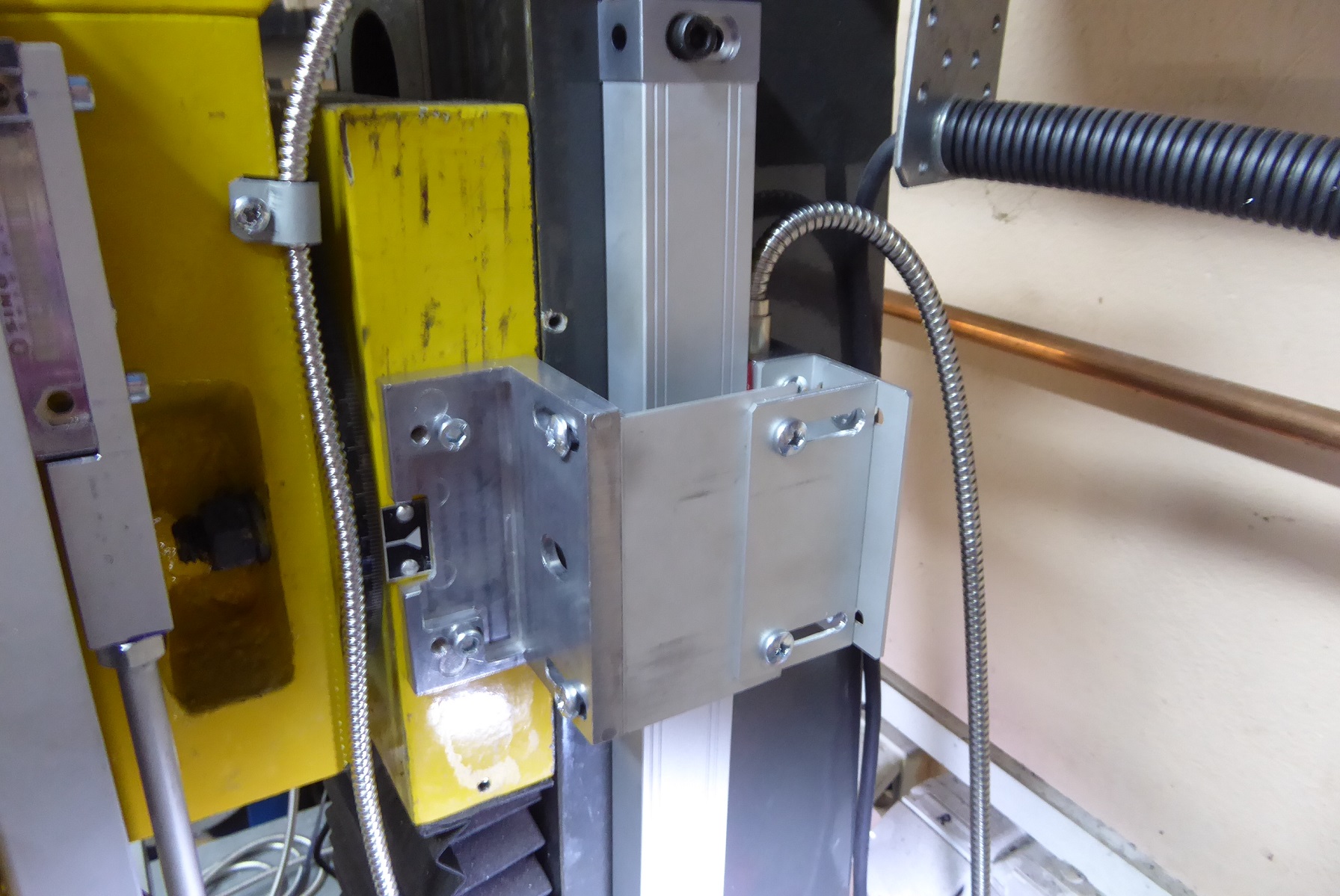

na jarzma karetek liniału osi X oraz osi U oprócz fabrycznych kątowników alu dostarczanych z liniałami, wykorzystałem także odpowiednio przycięte kątowniki alu oraz ocynowane ciesielskie kątowniki perforowane dostępne np w Obi,
Liniał osi Y jest bezpośrednio przykręcony do blatu stołu, a jego karetka do korpusu stołu krzyżowego(jaskółki)

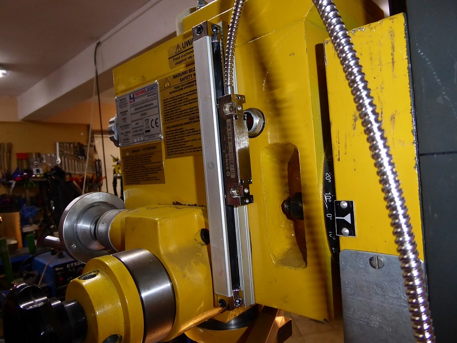

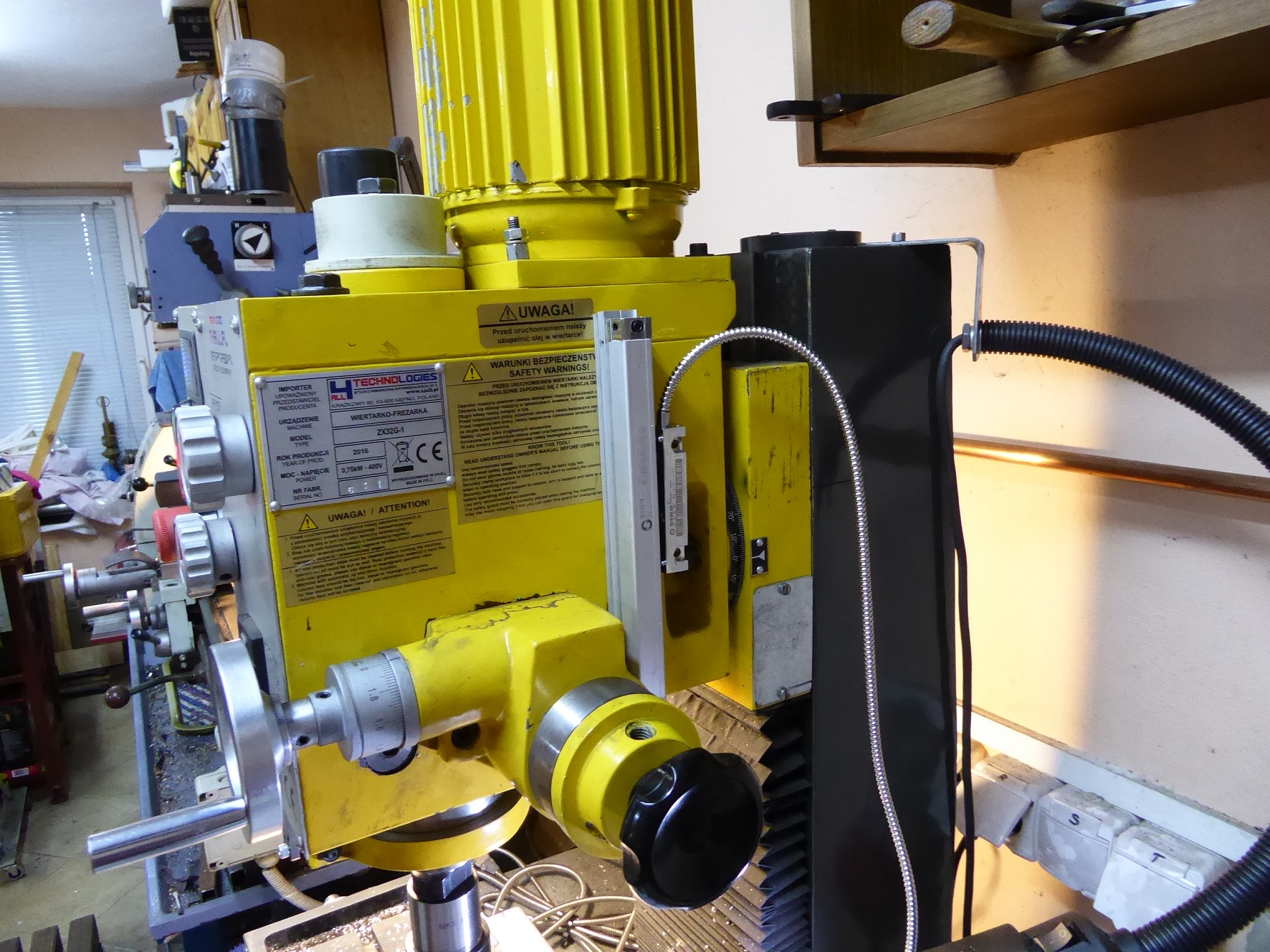

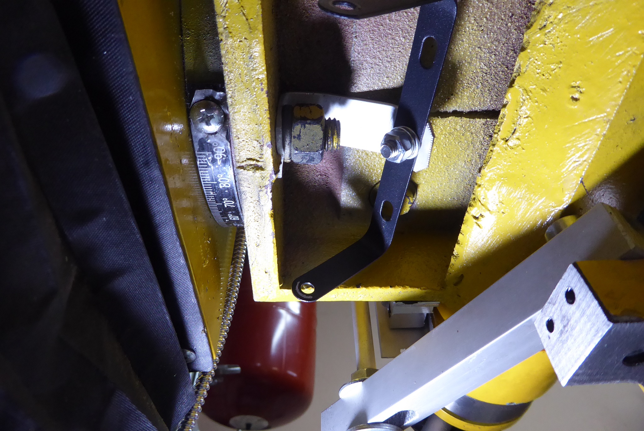

Liniał osi U przykręcony jest z prawej strony kolumny głowicy(z lewej jest korba podnoszenia głowicy),
ustawianie liniału
jarzmo karetki liniału zamocowane do karetki głowicy na kolumnie

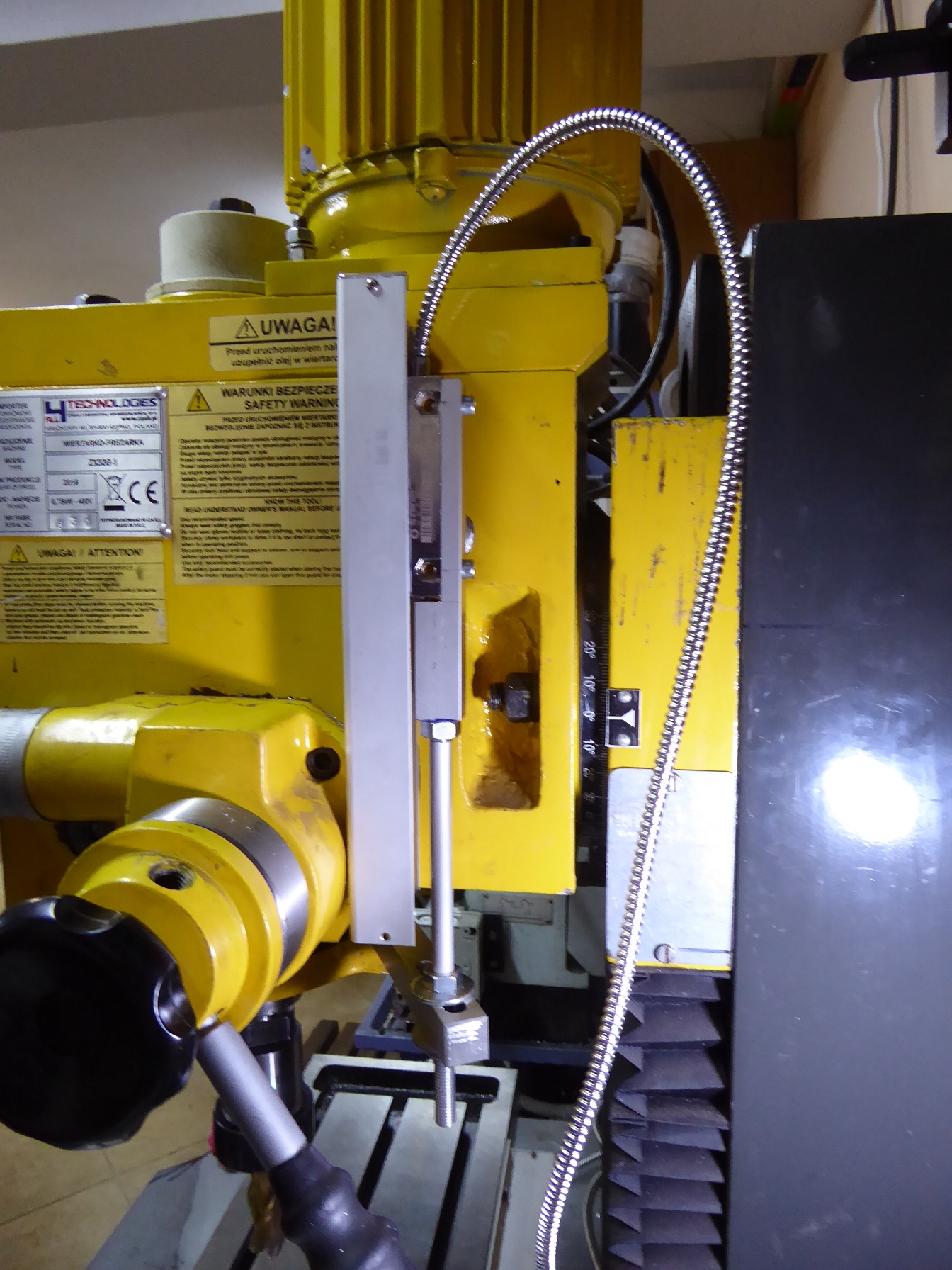

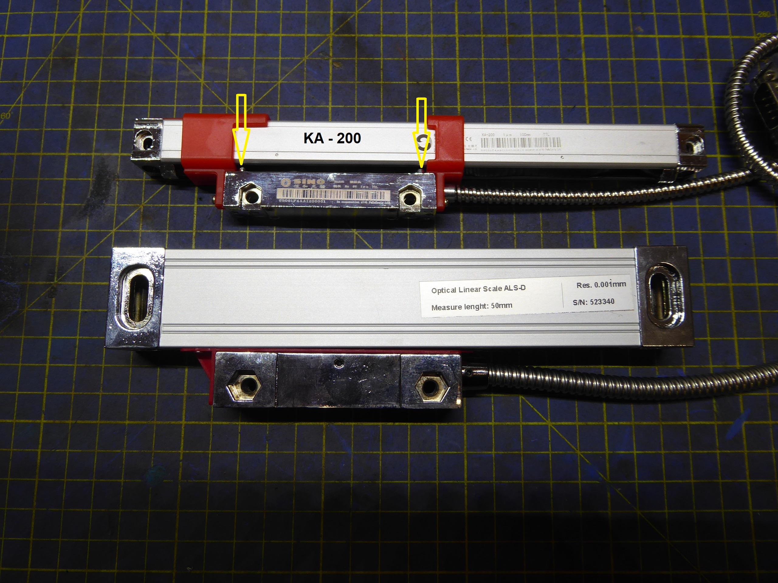

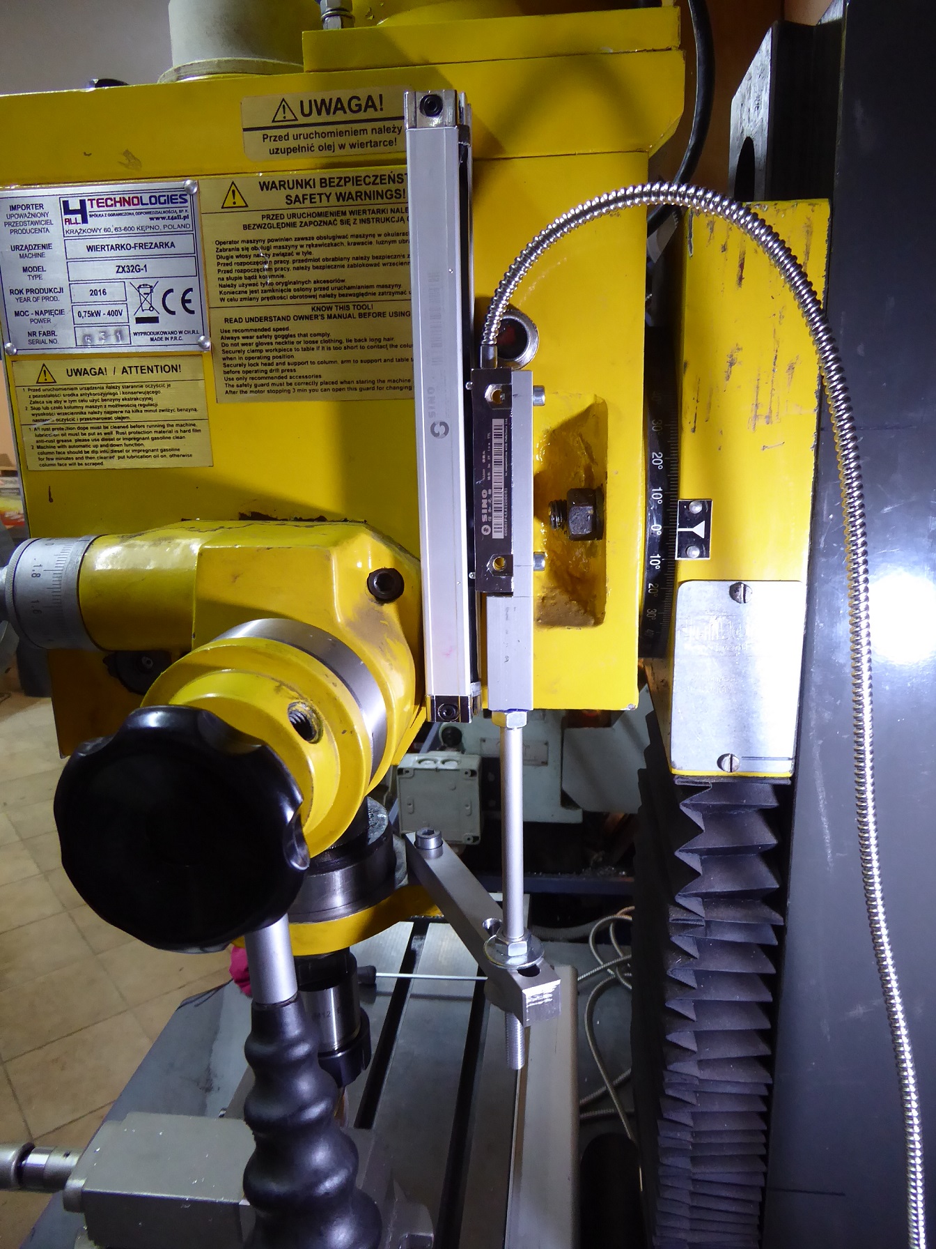

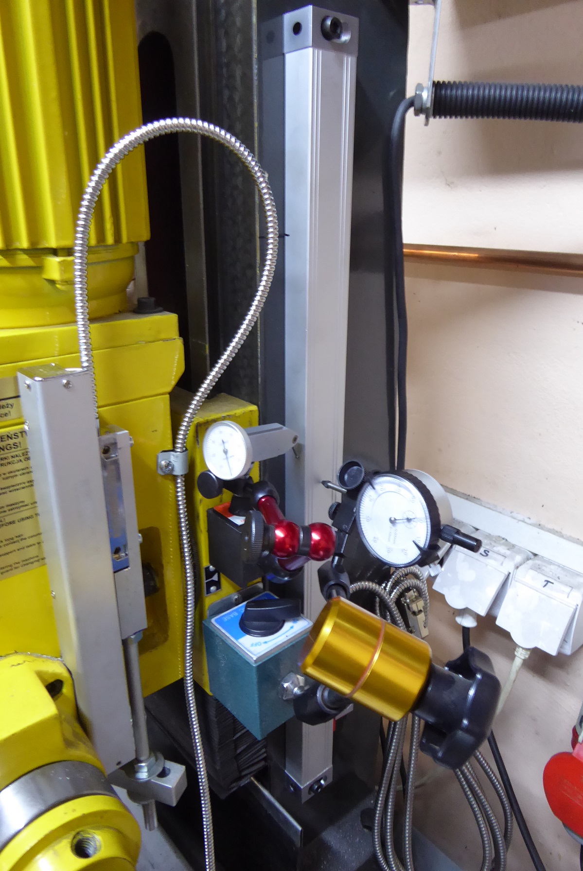

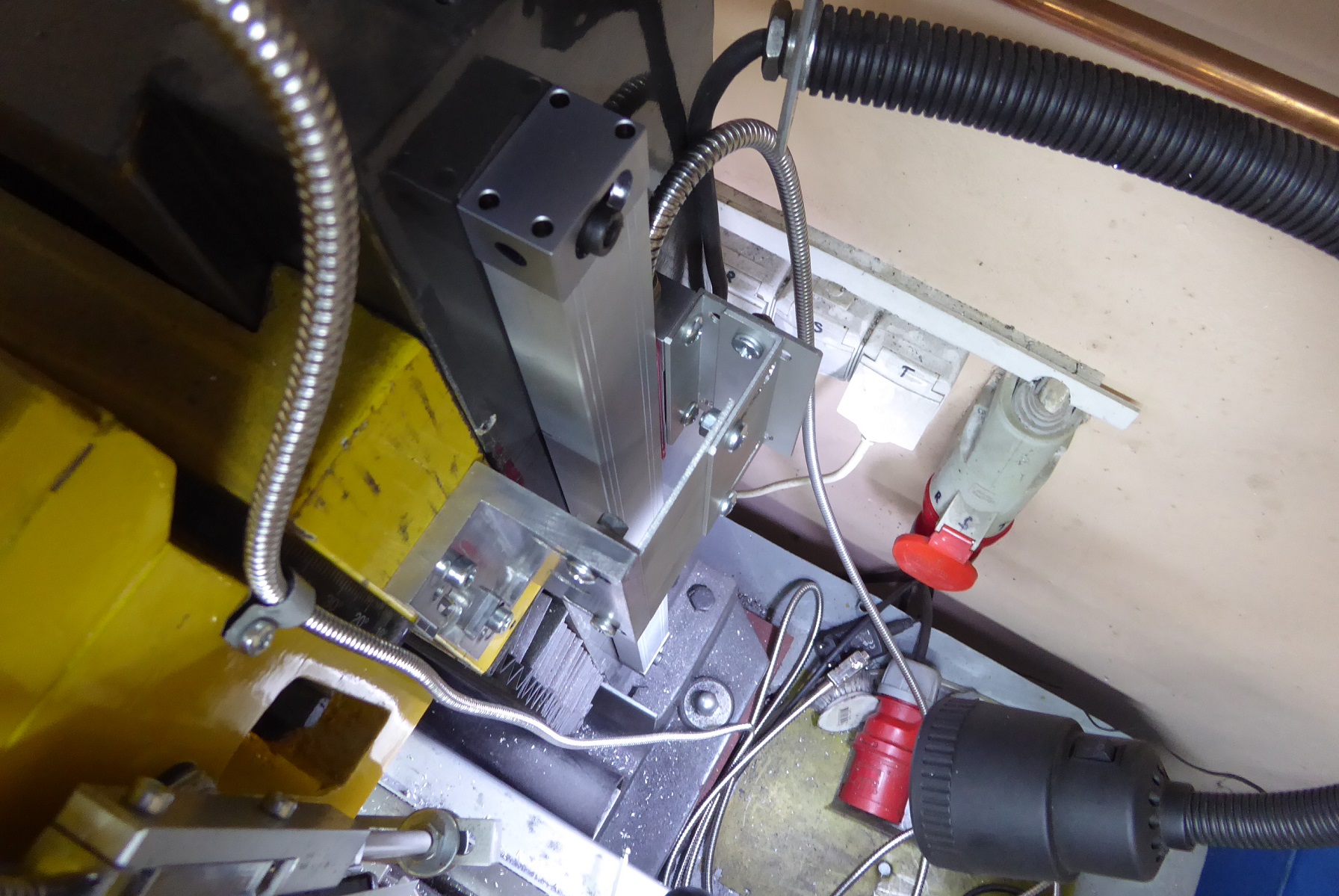

Natomiast oś Z z racji ubogości miejsca na wiele mniejszym liniale KA-200,
(porównanie wielkości ALS-D vs KA-200)

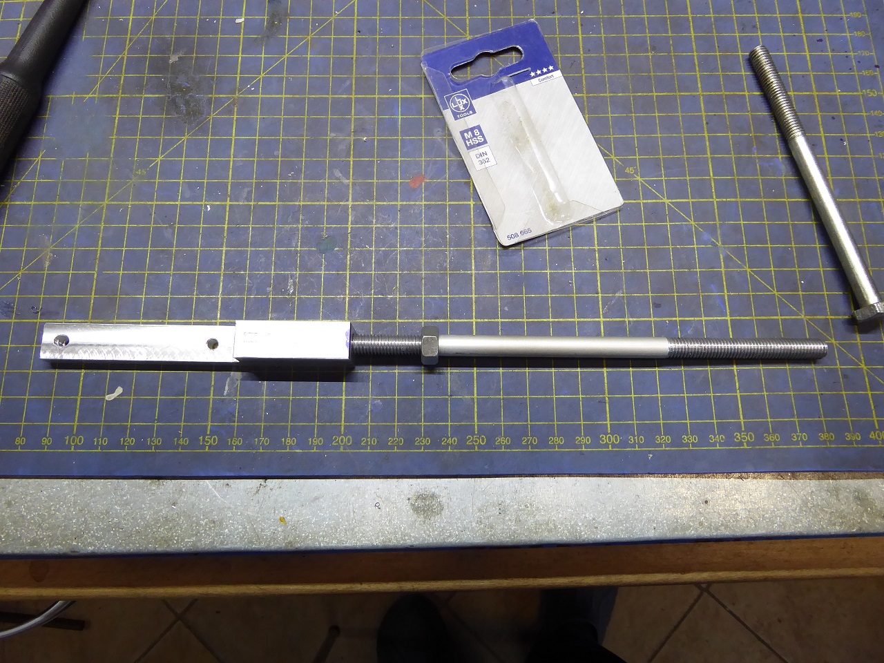

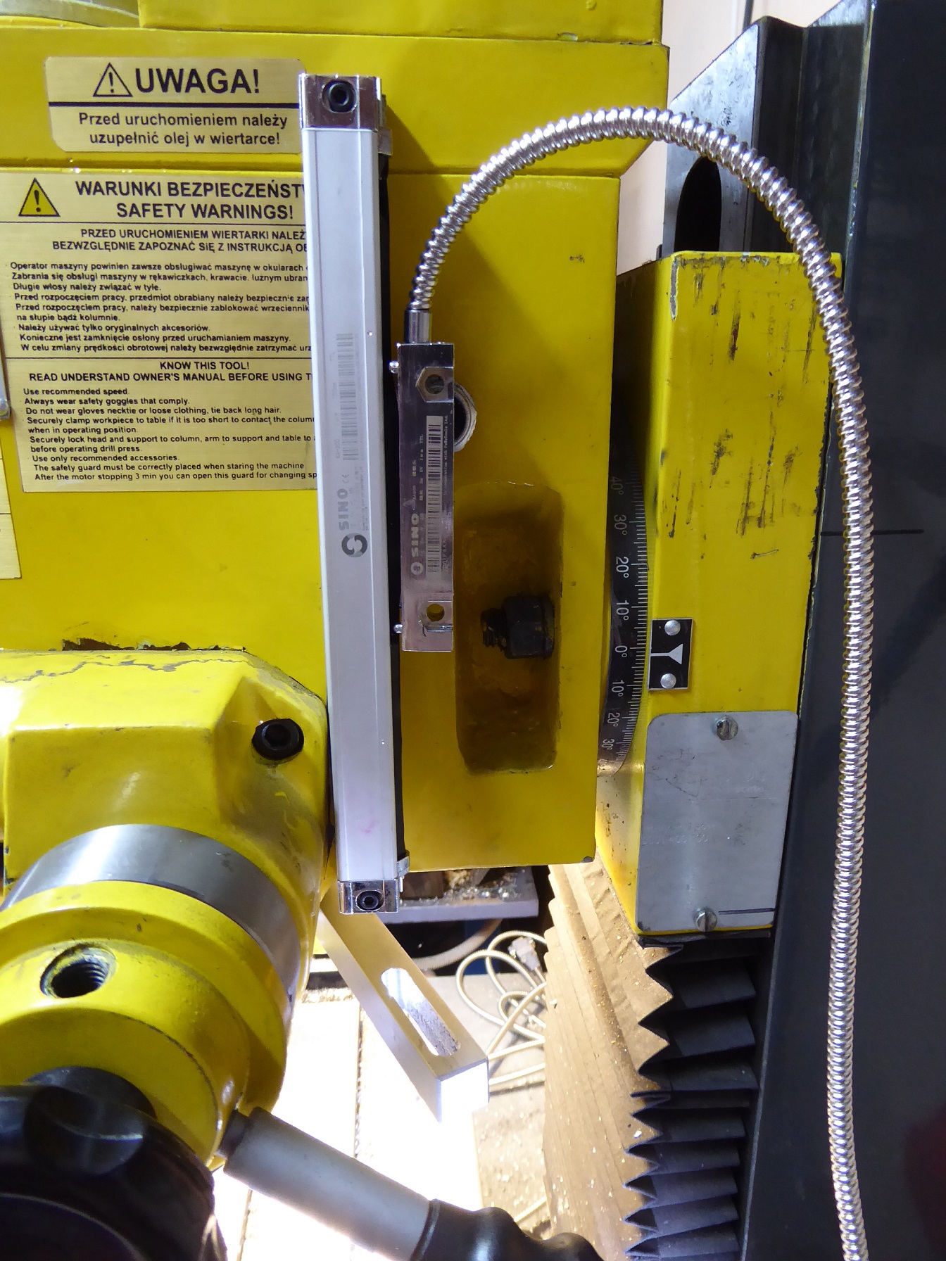

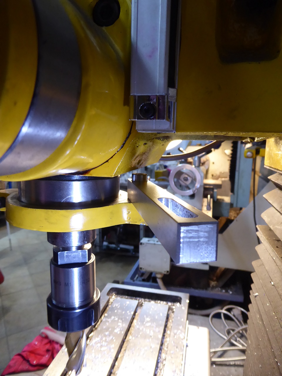

Na obejmie tulei wrzeciona zamontowałem aluminiowy wysięgnik z pręta kwadratowego 16x16mm z wyfrezowanym otworem do zamontowania ciągadła/popychacza karetki liniału, łeb śruby imbusowej przytwierdzającej go do obejmy jest nieco schowany w pogłębienie by tuleja wrzeciona miała pełen zakres ruchu.
Liniał jest na tyle cienki by nie zawadzać o inne elementy głowicy,
ale trzeba było liniał nieco odsunąć od korpusu dając dwie 1,5mm podkładki z listwy alu by karetka liniału nie zawadzała o wziernik poziomu oleju w skrzyni przekładniowej w głowicy,
Ponieważ karetka liniału nie ma gwintowanego otworu w osi swojego boku by można bezpośrednio wkręcić weń popychacz równoległy do liniału, nie mając kwadratowego gotowego pręta 14x14, z pręta 16x16 sfrezowanego do szerokości karetki(14mm) dorobiłem nakładkę na nią by można popychacz (nagwintowany alu pręt ⌀8mm) wkręcić
Zmontowana całość
jest na tyle sztywna, że w miarę krótki popychacz nie potrzebuje osobnego usztywniającego prowadnika jak to zrealizowano na zdjęciu poniżej
całość wygląda tak,
oczywiście w czytniku oś Z jest sprzężona z osią U

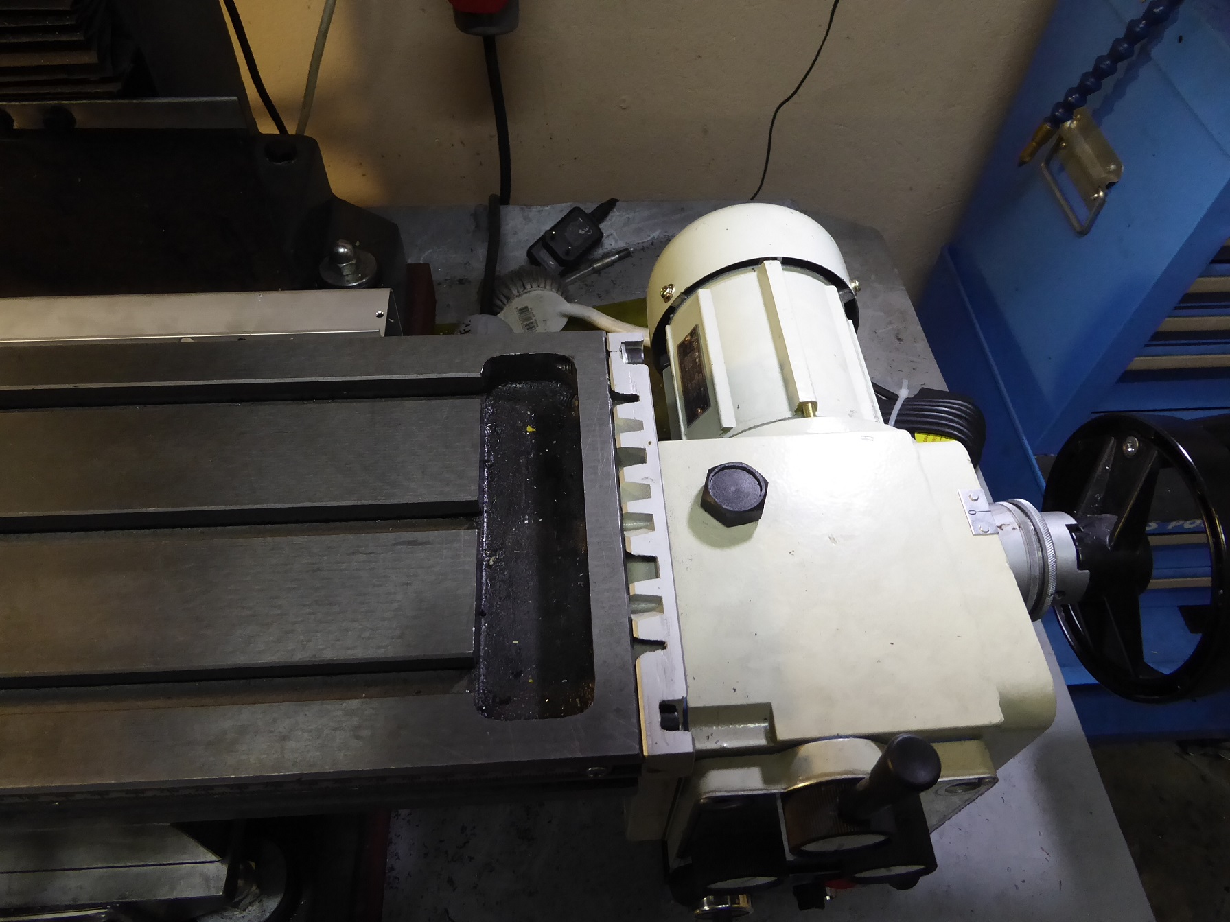

Zostaje mi jeszcze do pełni szczęścia zamontować na tyle kolumny(z braku miejsca) pompkę centralnego smarowania (centralne-smarowanie-do-zx7032g-1-t108829.html), i podłączyć zasilanie i krańcówki przystawki napędu stołu...
cdn...
