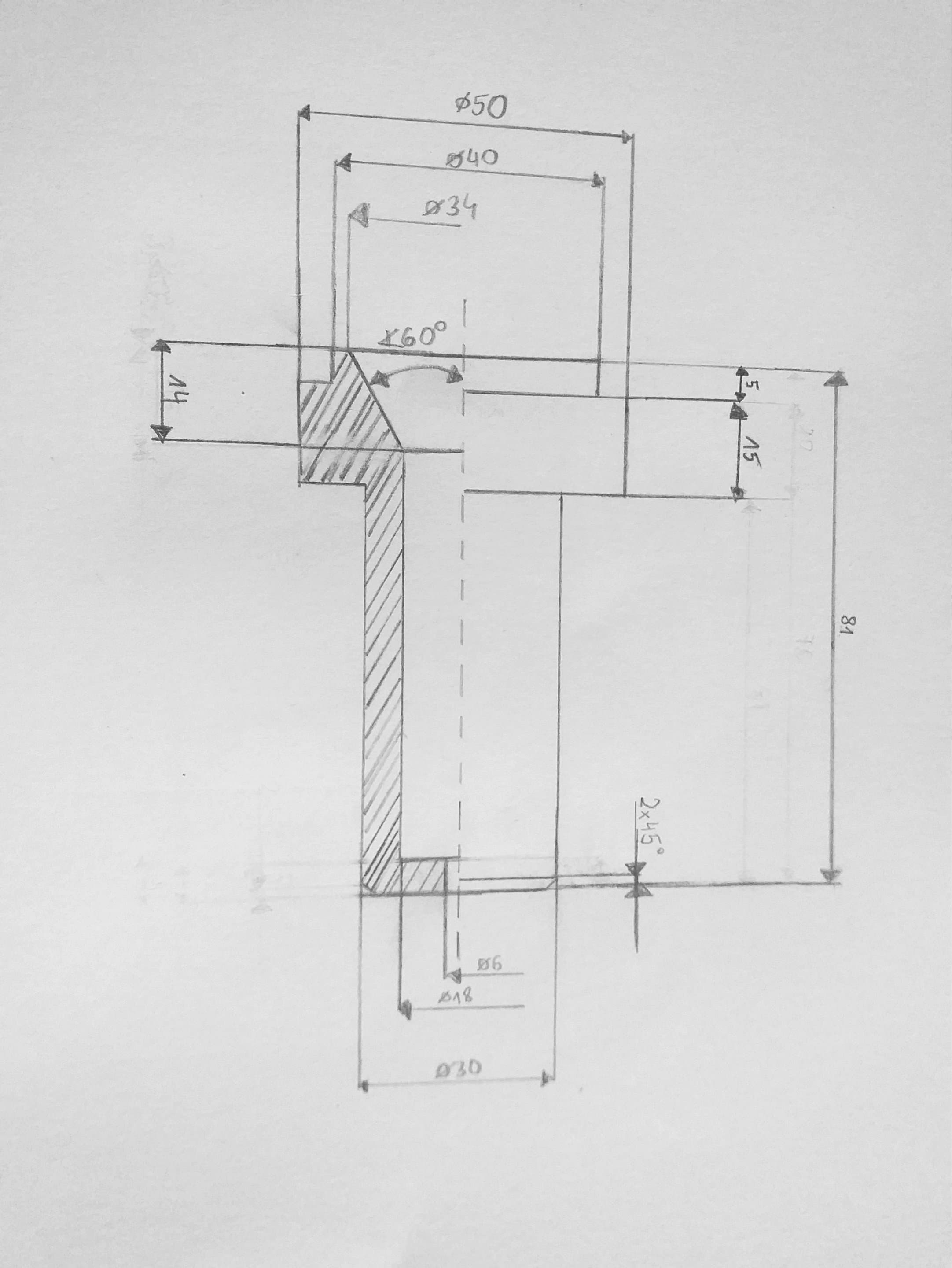

wewnątrz tulejki (na części przekrojonej) na przejściu pomiędzy powierzchnią stożkową a powierzchnią walcową fi 18 jest linia czy ją wygumkowałeś? Zastanów się czy powinna tam być linia czy nie.

Rysunek jest do bani .
Część kreskowana , czyli (pół) przekrój powinien być z prawej strony.
..... , a linia wyznaczajaca oś symetii powinna być punktowa.

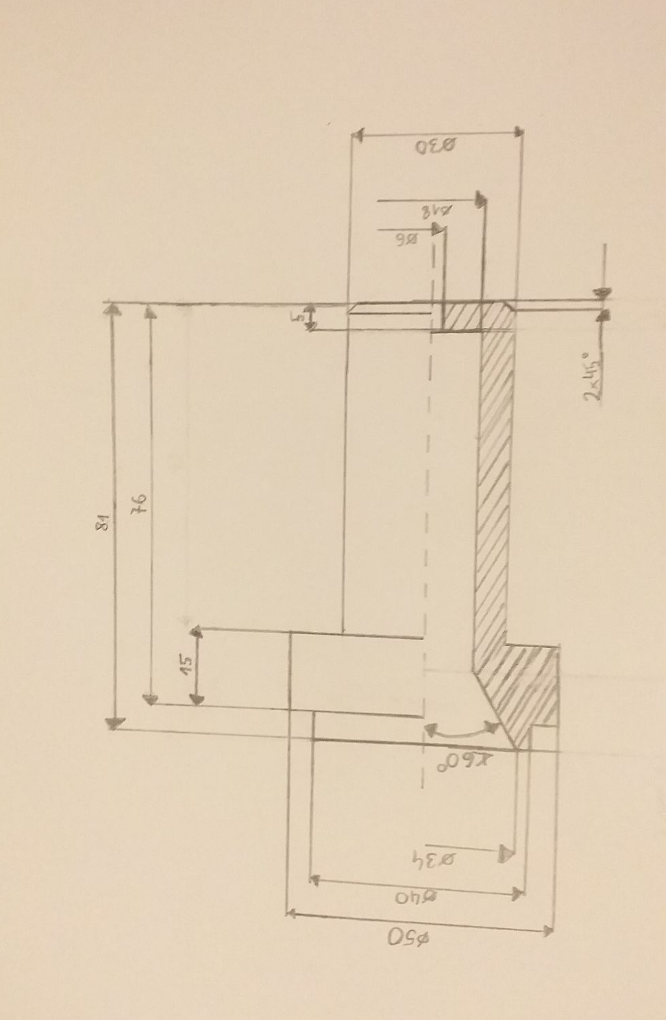

uczyli wszelakich zasad wymiarowania i z biegiem lat dochodzę do wniosku że ten co rysuje powinien postać przy kimś kto te detale wykonuje tu dzież pisze programy . Po cholerę dla tokarza wymiary od lewej strony , jak i tak toczy wszystko od czoła . Podobnie przy frezowaniu czy wierceniu otworów , wymiary wszystkie od jednego punktu . bo potem siedzisz z kalkulatorem i przeliczasz . Stara zasada nie zamykanie łańcuchów wymiarowych , po co to komu ? jeśli wiercimy i tak gonimy wszystko z jednej bazy . moim skromny zdaniem rysunek przede wszystkim ma być czytelny i nie zmuszający do wykonywania obliczeń .

I tu nie masz racji kolego. Ktoś kto tworzy dany detal (konstruktor czy kto inny)nie interesuje sie jak to ma być robione. Niewiele osób to rozumie. Po to jest wlaśnie kalkulator albo technolog aby przerobił to na rysunek dla tokarza np.
Dodane 27 minuty 26 sekundy:
Może coś takiego?

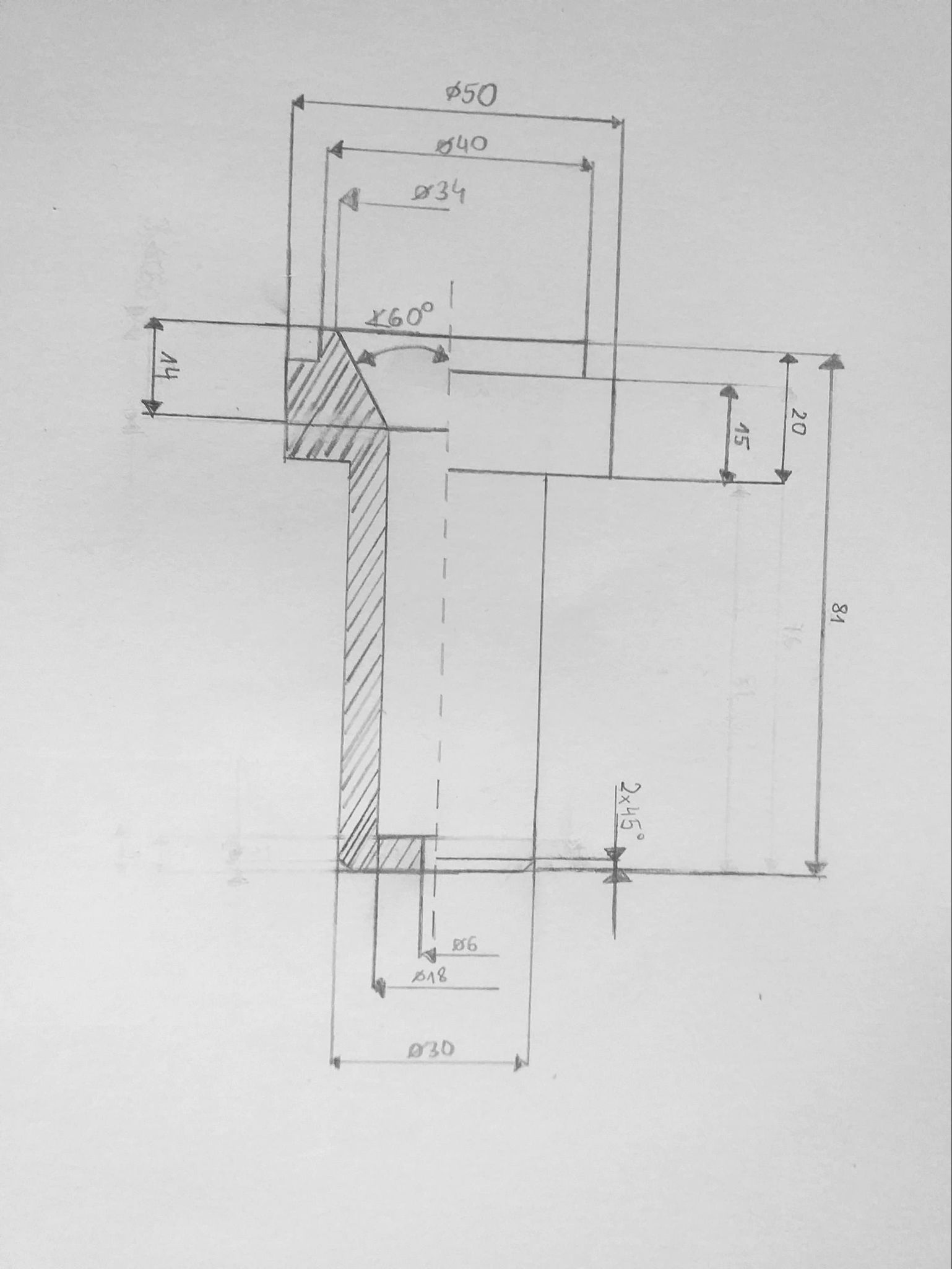

Dostałem taką uwagę do rysunku,że mam usunąć wymiar 20 i jeden dodać.
Myślałem żeby ten rozmiar 20 rozbić na rozmiar 5 i 15.Czy o to chodziło? Obrazek

Brakuje jeszcze na jaką głębokość jest ten stożek

Rozbiłem ten wymiar 20 na wymiary: 15 i 5. Natomiast cały czas brakuje mi jednego wymiaru w przekroju. Wie któs z Was o który dokładnie chodzi? Obrazek

Post napisał: Duszczyk_K » 25 lis 2020, 12:03
Jak nie wiesz czego brakuje to weź ten rysunek i na podstawie tych wymiarów narysuj na kartce drugi rysunek, tylko patrz na kartkę i wymiary, nie podpieraj się rysowaniem "z pamięci".
PS. Jaką grubość ma "denko" to w którym jest otwór fi 6?
