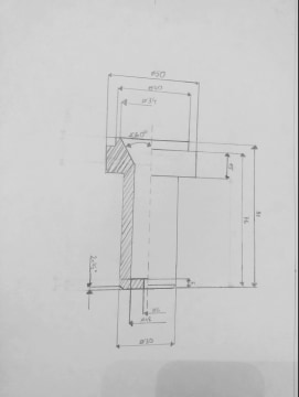

Do tego kąta 60 ° brakuje ci jednego wymiaru jeszcze, żeby tą część można było wykonać.
Kuba1209
Posty w temacie: 14
Posty: 33
Rejestracja: 22 lis 2020, 11:35
Re: Wymiarowanie
Post napisał: Kuba1209 » 23 lis 2020, 16:52
rc666 pisze:
23 lis 2020, 16:40
Dziękuje za pomoc.
Czy chodzi o ten wymiar? Obrazek
rc666
Posty w temacie: 12
Posty: 1291
Re: Wymiarowanie
Post napisał: rc666 » 23 lis 2020, 16:54
Zobacz wczzesniejszy post tam kolega wstawil obrazek.
Na tym obraku pokazane jest jak to zwymiarowac.
Pomyśl trochę.

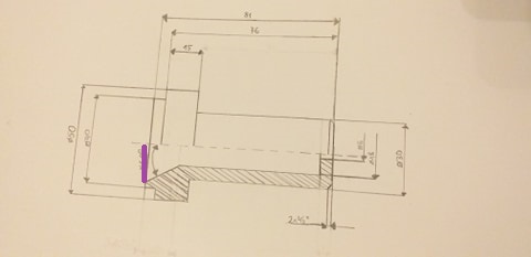

Dodałem dwa wymiary, czy tak jest już lepiej? Obrazek
rc666
Posty w temacie: 12
Posty: 1291
Re: Wymiarowanie
Post napisał: rc666 » 23 lis 2020, 17:25
Dla mnie wygląda poprawnie.

To jest krawędź przy ścięciu.
Czy tutaj naprawdę jest potrzebny wymiar?

Na przyszłość!
Zadbaj o jakość tych "rysunków" Grubości linii

Kuba1209 pisze:
23 lis 2020, 17:39
Jak widzę to tą fazkę masz zwymiarowaną na przekroju. To wystarczy.
