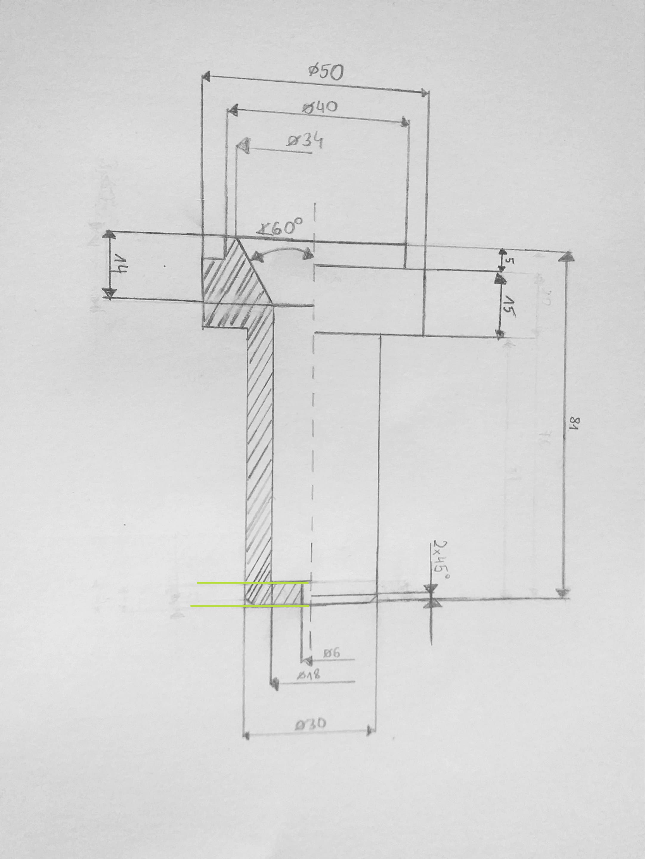

Duszczyk_K pisze:
25 lis 2020, 12:03
Jak nie wiesz czego brakuje to weź ten rysunek i na podstawie tych wymiarów narysuj na kartce drugi rysunek, tylko patrz na kartkę i wymiary, nie podpieraj się rysowaniem "z pamięci".
PS. Jaką grubość ma "denko" to w którym jest otwór fi 6?
Gdy dodałem ten wymiar dostałem uwagę : ''nie da się zmierzyć w rzeczywistości''. Obrazek

Zapisz ten wymiar jako głębokość, tj od czoła detalu, pewnie o to chodzi prowadzącemu.

#35
Post napisał: Kuba1209 » 25 lis 2020, 15:34
Przeto pisze:
25 lis 2020, 14:26
Mogę ten wymiar tak zaznaczyć, wtedy ten mały będzie łatwy do obliczenia? Obrazek

Post napisał: rc666 » 25 lis 2020, 15:44
grzegorz_sg pisze:
25 lis 2020, 09:39
Brakuje jeszcze na jaką głębokość jest ten stożek
Nastepny znawca rysunku.
Przeczytaj dokladnie rysunek.
Pytanie jest: czy potrzebny jest ten wymiar?

Sorry Rc666 ale konstruktor w Polsce musi wiedzieć jak detal będzie wykonywany. Kreślarz nie musi (nie musi też być inżynierem). To dla ścisłości. A technolog jak się trafi złośliwy to napisze: toczyć wg rysunku.
A i z ciekawości ten kąt 60 ° to jak będziesz mierzył? Od osi?

Post napisał: bartekwks1992 » 07 gru 2020, 08:20
Fragment z książki Pana Tadeusza Dobrzańskiego. Proponuję się zapoznać. Na rysunku brakuje głębokości otworu Φ18. Poza tym przy wymiarowaniu stożka zdecyduj który wymiar jest ważniejszy - czy średnica początkowa i głębokość otworu (co zostało przedstawione na załączonym przykładzie poniżej), czy jednak kąt - wtedy rezygnujesz z któregoś wymiaru (głębokość lub średnica). Sposób jaki Ty zastosowałeś to przewymiarowanie. Jeśli użyjesz kąta to zastanów się czy zaznaczając kąt od osi symetrii do tworzącej stożka jest to 60°. Dziwne, że nikt wcześniej nie zwrócił na to uwagi.
Pozdrawiam i życzę wytrwałości w dążeniu do celu.
