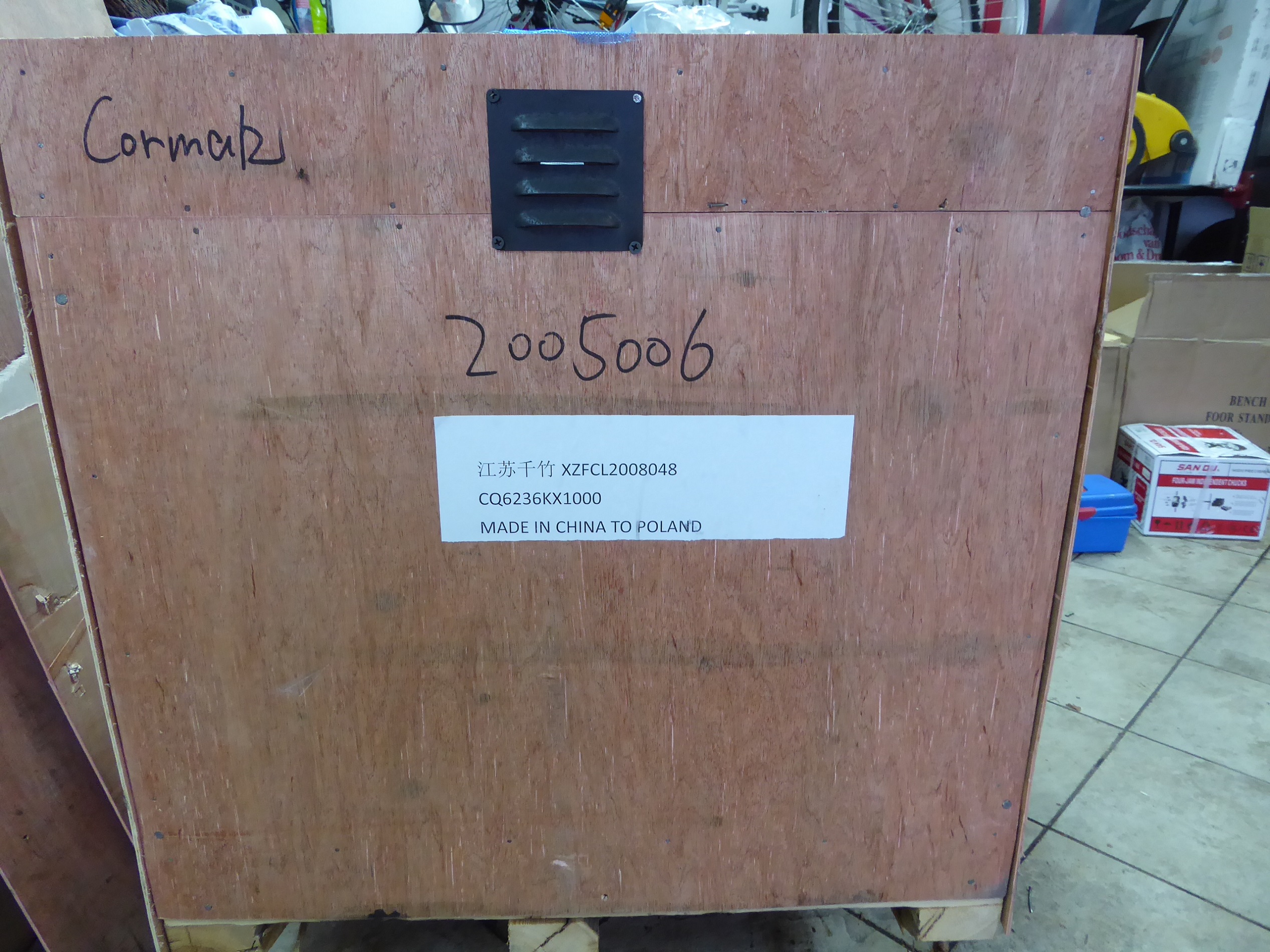

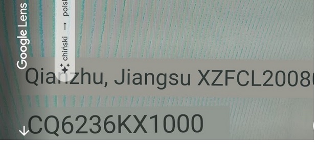

piromarek pisze:To jest takie same cuś jak Adama MTP ?
Pomimo różnicy w nazwie i dystrybutorze to konstrukcja albo identyczna, albo bardzo podobna. Mogą być nawet od jednego wytwórcy, lub od dwu różnych, ale to u Chińczyków nie nowość. Jedyna informacja być może o producencie mojej jaką dotąd znalazłem, to ta nalepka na skrzyni. No, ale nie znam 'krzaczków" by móc to zweryfikować..
Być może obie powstają w którejś z tych..

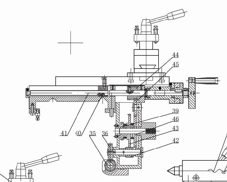

piromarek pisze:Posuwy suportu w obydwu kierunkach ?

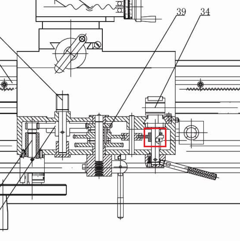

To praktycznie prawie w pełni "dorosła" tokarka, posuw wzdłużny suportu, sanek poprzecznych(i śruby 41) napędzane są z wałka pociągowego 35,
a zmiana kierunku obydwu posuwów realizowana jest przez zmianę obrotu(rewers) wałka nawrotnicą (żółta strzałka)
Nawrotnica zmienia również kier. obrotów śruby pociągowej, ale jako, że nie można włączyć naraz posuwu z wałka i zamknąć zamka śruby pociągowej(wzajemna blokada mechaniczna dźwigni w suporcie), to nie grozi kolizja sprzężeń..

RomanJ4 pisze:a zmiana kierunku obydwu posuwów realizowana jest przez zmianę obrotu(rewers) wałka nawrotnicą (żółta strzałka)
Mam nadzieję że żartujesz... Zmiana kierunku nawrotnicą gitary?

Żadna nowość w takich maszynach, jeśli chcesz mieć posuw suportu w kierunku do konika, musisz zmienić kierunek obrotów wałka. W pełni produkcyjne maszyny mają rewers w suporcie i kierunku obrotów wałka zmieniać nie trzeba... np
