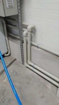

Post napisał: tristar0 » 06 lip 2020, 17:48
Panowie a może guma od "majtek" byłaby lepsza proste tanie i na lata ,rury PP-R produkowane zresztą w Polsce we Włocławku zresztą na taką instalację rura zgrzewana fi 25 aż nadto są do nich wszystkie złączki kolanka trójniki . Całość niezawodna i estetyczna . Instalacja z metalowymi uchwytami i do 5 przyłączy to kilka stówek, Można sobie to zamówić w BIMS co nie zużyjecie można zwrócić .wytrzymałość rur przy 90 stopniach 10 Bar w temperaturze 20 -50 stopni do 30 bar .

Post napisał: tristar0 » 06 lip 2020, 17:57
Mam cała instalację powietrza zrobioną na tych rurach jakieś 70mb nie dość że dziła to jeszcze ładnie wygląda
Dodane 6 minuty 56 sekundy:
Obrazek Obrazek
