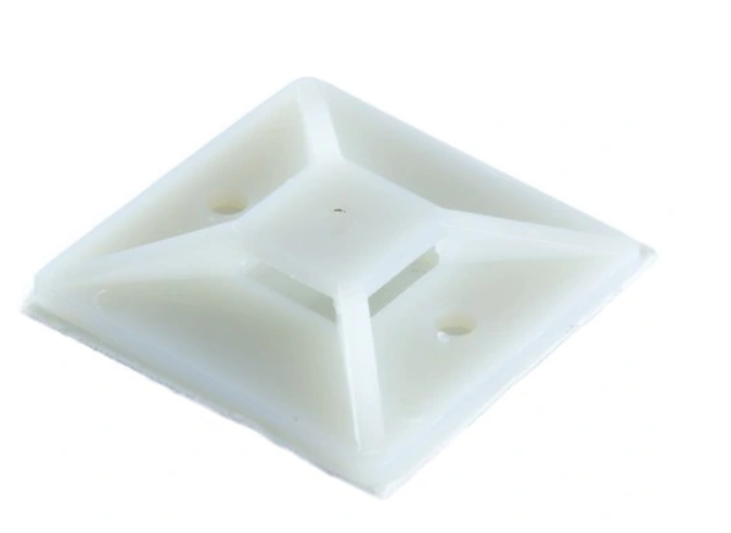

Koniec końców użyję zwykłego węża pneumatycznego 16x12mm, instalacja rozplanowana tak, że będzie miała z 10m długości w sumie, więc chyba styknie. Jako, że nie chcę wiercić w ścianach, bo nie wiem czy czasem tam coś nie leci, to do mocowania tego chcę użyć uchwytów samoprzylepnych 38x38mm:
Myślę, że będą się trzymać przy tak dużej powierzchni, a będzie łatwo wszystko trytytkami przypiąć do sufitu. Linia pójdzie wzdłuż jednej długiej ściany, gdzie stoją maszyny i do każdej sobie zrobię trójnik w dół i doprowadzę gdzie będą potrzebne.
