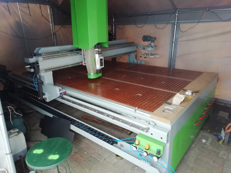

Fajna maszynka ale:
MDF na stół próżniowy to słaby pomysł. Nawet jego zamalowanie nie za dużo pomoże. MDF jest bardzo chłonny i będzie puszczał podciśnienia. Sprawdziłem to osobiście. Przy takim stole jest problem z przejściem fraza na wylot materiału. Trzeba podkładać płytę "podkładową". Biorąc pod uwagę MDF będziesz miał bardzo duże straty na podciśnieniu. Przy tej powierzchni to pompa minimum 250 m3 a jak ma dobrze trzymać to dwie takie pompy. Jeśli nie ma poprzeczek w ramie to będzie mocno drżało co odbije się na powierzchni frezowanej.
Magazynek zrobiłbym dwa razy gęściejszy. Przy tym rozkładzie straciłeś kilka miejsc na frezy palcowe lub frezy profilowe o małej średnicy.
Np. w centrach obróbczych BIESSE gdy podciśnienie spadnie poniżej 0,45 maszyna zgłasza błąd , uważa że jest za słabe do prawidłowego utrzymania elementu.

mówisz ze lakier poliuretanowy nie pomoże? e? przecież to sie robi powłoka a mdf jest tu tylko formą. stól jest dzielony na sekcje, czy bedzie drżało sie zobaczy w trakcie. Jeśli gdzieniegdzie będzie za słaba próznia to sa jeszcze profile rowkowe do dodatkowego doscisniecia płyty.
ogólnie wszystko wyjdzie w praniu.
magazynek jest na 8 narzędzi i tyle miało być, przekładnia maltanska jest wykonana na 8 pozycji.
a, przy którym stole podcisnieniowym sie nie podkłada podkładki przy frezowaniu na wylot?

Przy każdym.
Ja u siebie ogarnąłem to inaczej. Dałem profile 45x90 REXROTH i do tego dorobiłem bloki podciśnieniowe. Ustawiam je sobie pod materiałem i nie mam problemu z płytą podkładowa.

Ma to swoje minusy, bo przede wszystkim jest sporo droższym rozwiązaniem, a i tak czy siak musisz wczesniej przewidziec gdzie je ustawić, żeby ich nie przeryć frezem. Dodatkowe prowadnice wzdłużne i poprzeczne, no ale poprzeczne pewnie juz zintegrowane z profilem.
Ciekawe jak to wygląda, jakbyś chciał rozkroić sklejkę 4kę.

No, taki etap mam, blisko konca, ale czekam na pandemiczną szafę z Augustowa razem z serwami, przekładniami itp

Fajna "czapka".
Jak Merge Simpson
Podoba mi się. Masz Bartosz zacięcie. To jest w pip roboty
Będziesz jakieś osłony blaszane na pasek bramy robił jeszcze ?
Jak Merge Simpson

Ta, mam już pogiete. Czapka wyszla wyzej od zetki, bo gdzieś musiałem upchać odciąg pyłow itp. Podobne skojarzenie miałem hehe.

Już się raz zachwycałem, ale napiszę jeszcze raz.
Obecny dostęp do zleceń na laser i prasy krawędziowe zarąbiście poprawił estetykę takich projektów.
Wygląda po prostu profi.
Dodatkowo dostępność i ceny dupereli jak taśmy, jakieś dźwignie , rączki.
O prowadnicach liniowych i kulczasach nie wspomnę.
Fajne to.
To już nie są prototypowe sklejanki jak z przed 10 lat.
Fajne to.

Fajna maszynka,przydała by mi się taka.
Gratuluję projektu i wykonania.Wszystkie projekty pojedyncze maszyn wymagają sporo pracy(wiem coś o tym)niejednokrotnie dochodzą jakieś zmiany różnego typu poprawki.Co innego robota seryjna gdzie wszystko niemal robi się na pamięć i zaoszczędza się sporo czasu.
Tak z ciekawości zapytam.Jaki jest koszt takiego wrzeciona.

A jakies 18,5 tys dałem za nie. No jeszcze troche pierdół do zrobienia mam, przewody nie przewody, przyczółki do stołu przykrecic i zmalować i takie tam. No i na koncu odpalić i potestować. Pewnie jeszcze z 2 tyg zleci, jak nie lepiej, no sie zobaczy.
