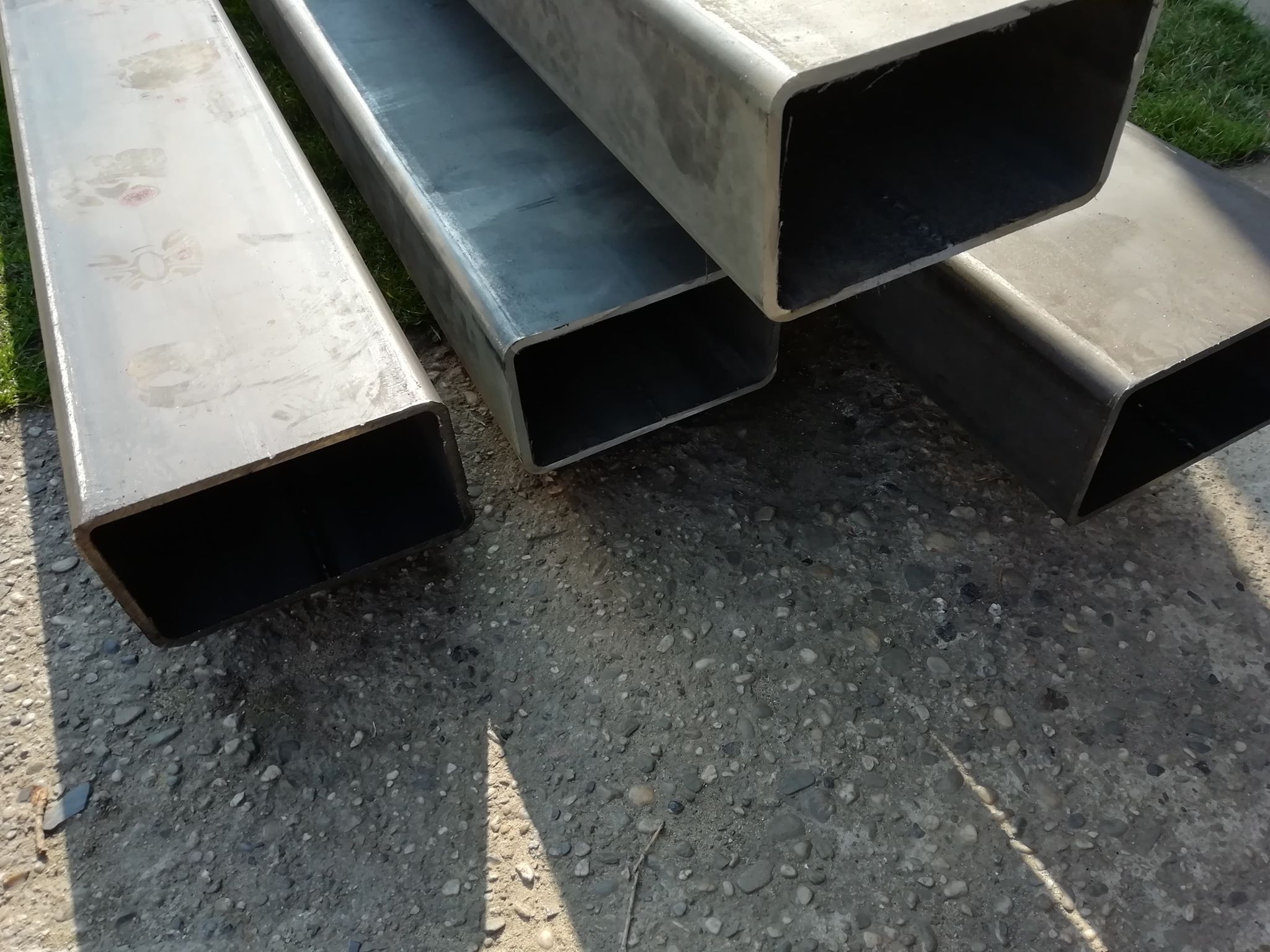

A zaloże sobie temat, jako że trafila sie fajna robota, tokarki jezcze nie skonczylem, bo czekam na elektronikę, ale przecież siedzieć na d nie będę.
no co do maszynki tytułowej:
pole robocze - standardowa plyta meblowa, plus zapas, czyli 2100x3000 x 200 w zetce.

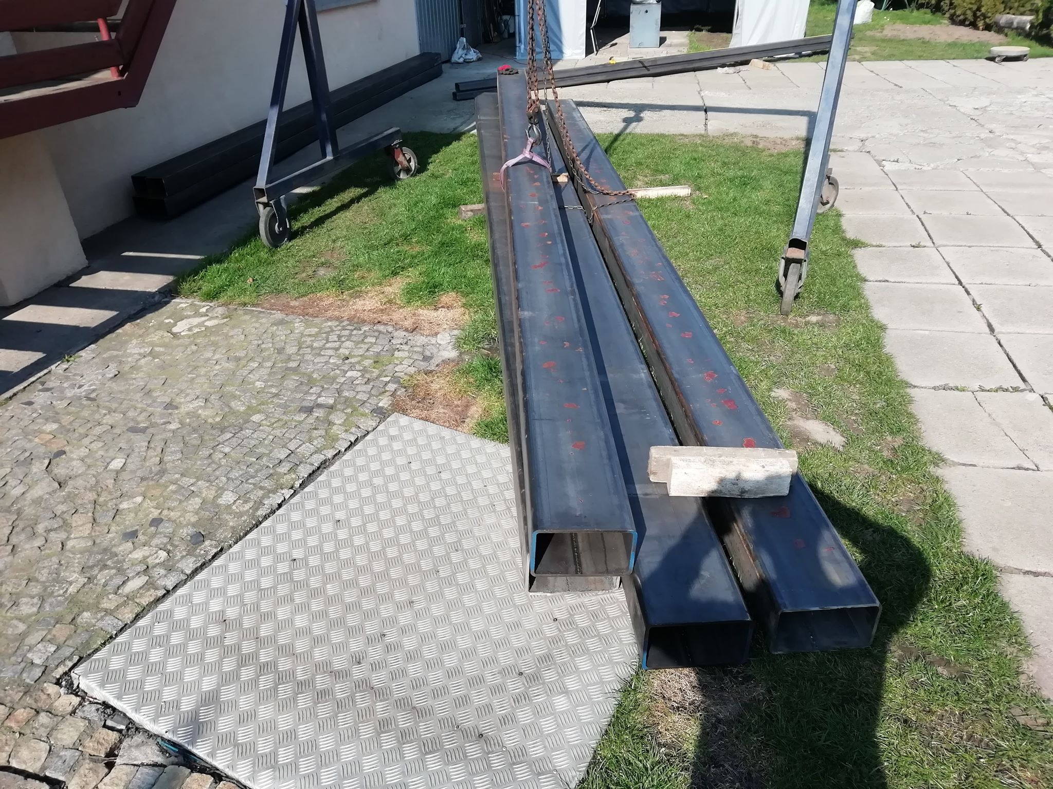

Konstrukcja podstawy z profili stalowych 250x150x8, plus boczne dokręcane bazy na profilach 120x80x8
Prowadnice hiwin 30, listwy helikalne m3, napęd na hybrydach i raczej jakis mach, stół podcisnieniowy 6 sekcji hybrydowy, do tego narozne bolce ustalające płytę na stole.

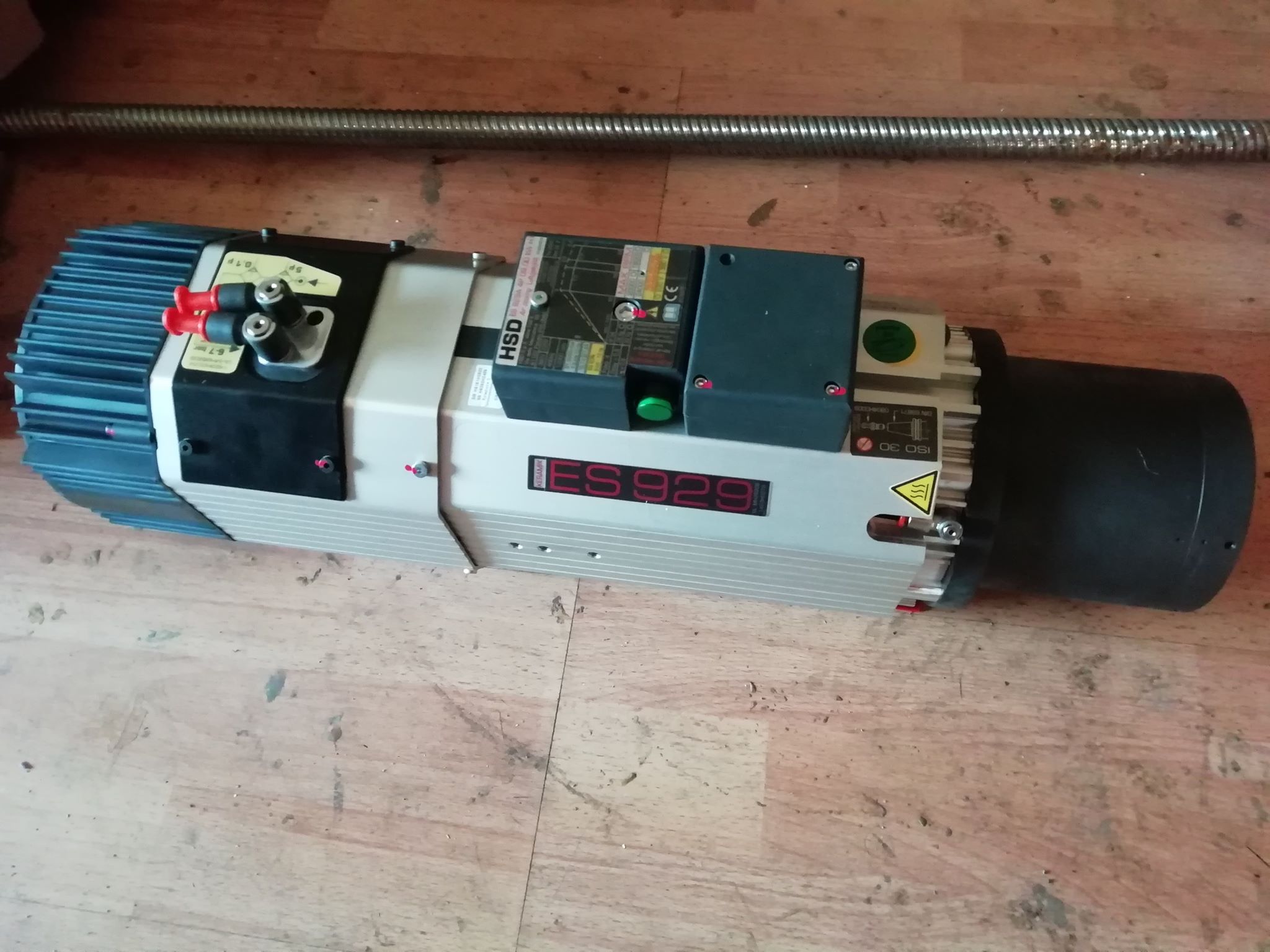

wrzeciomko hsd 9 kw atc plus magazynek talerzowy na 8 narzędzi iso30.
no takie tam, poki co troche rupieci przyjechało, teraz składam do kupy ramkę.
