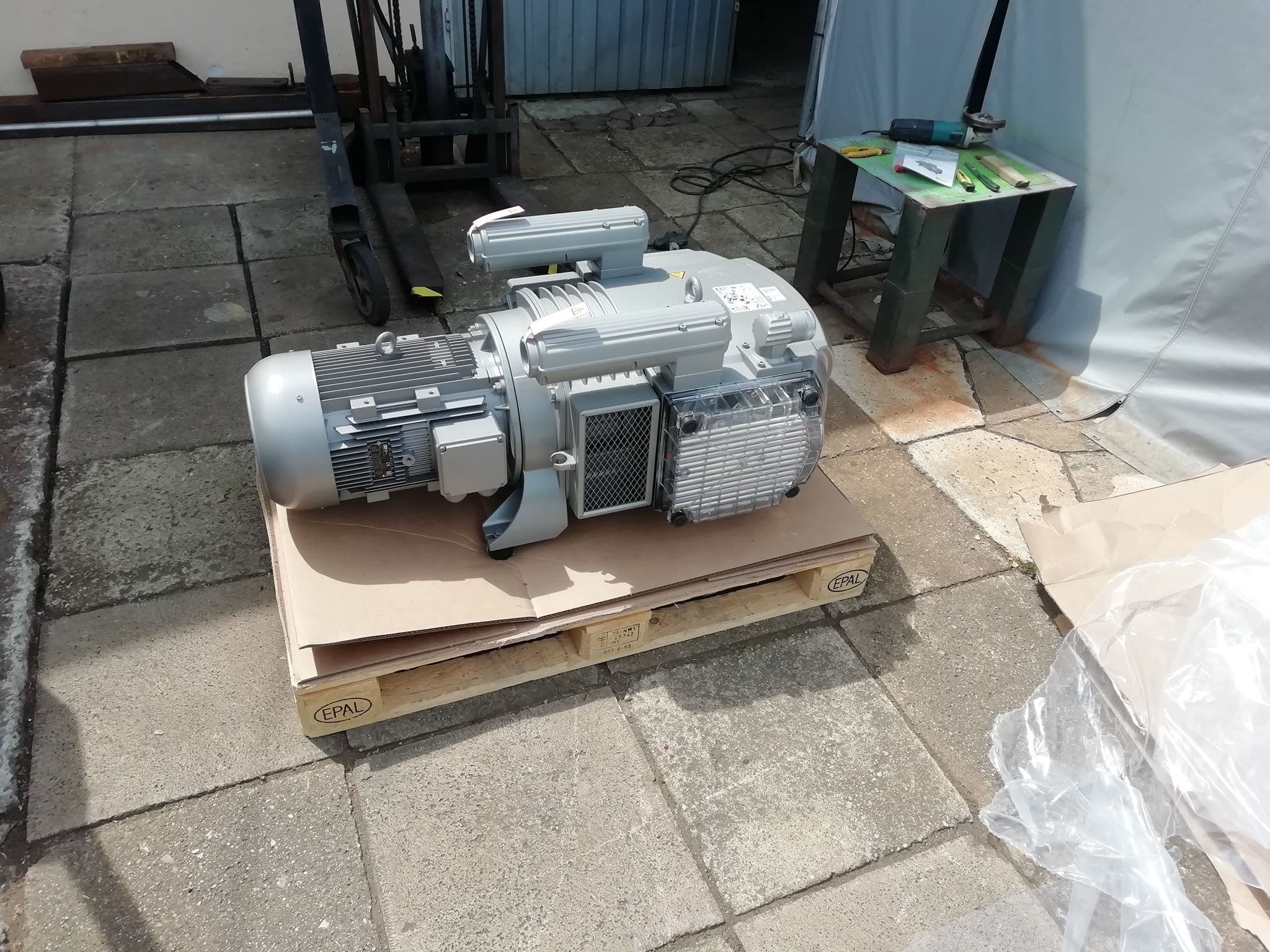

taka tam pompka
251mz
Posty w temacie: 12
Posty: 4535
Re: Centrum frezarskie do mdf itp
#134
Post napisał: 251mz » 14 lip 2020, 20:18
Ile m3/h?
bartuss1
Posty w temacie: 94
Posty: 8322
#135
Post napisał: bartuss1 » 14 lip 2020, 20:34
niby 220
becker vtlf 2.250 5,5 kw
Dodane 6 minuty 58 sekundy:
pardon, 244m3/h
bartuss1
Posty w temacie: 94
Posty: 8322
#136
Post napisał: bartuss1 » 16 lip 2020, 17:43
a poszła pod falownikiem lg 7,5 kw no i niczego mi nie wywaliło a dodatkowo odciag włączyłem. Jutro szafa przyjezdza, trza bedzie powiesić i odpalić. Filmiki jakis pewnikiem w tygodniu czy coś, o ile czegoś nie rozpieprzę w trakcie testów wymiany narzędzia hehe
