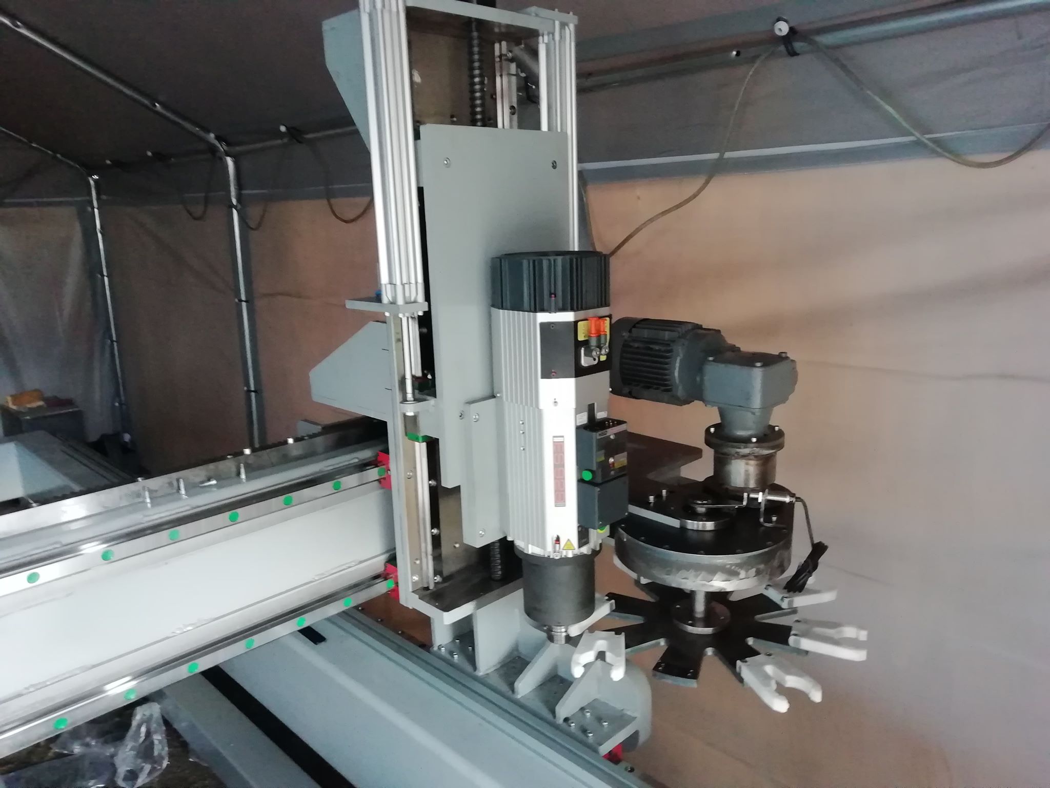

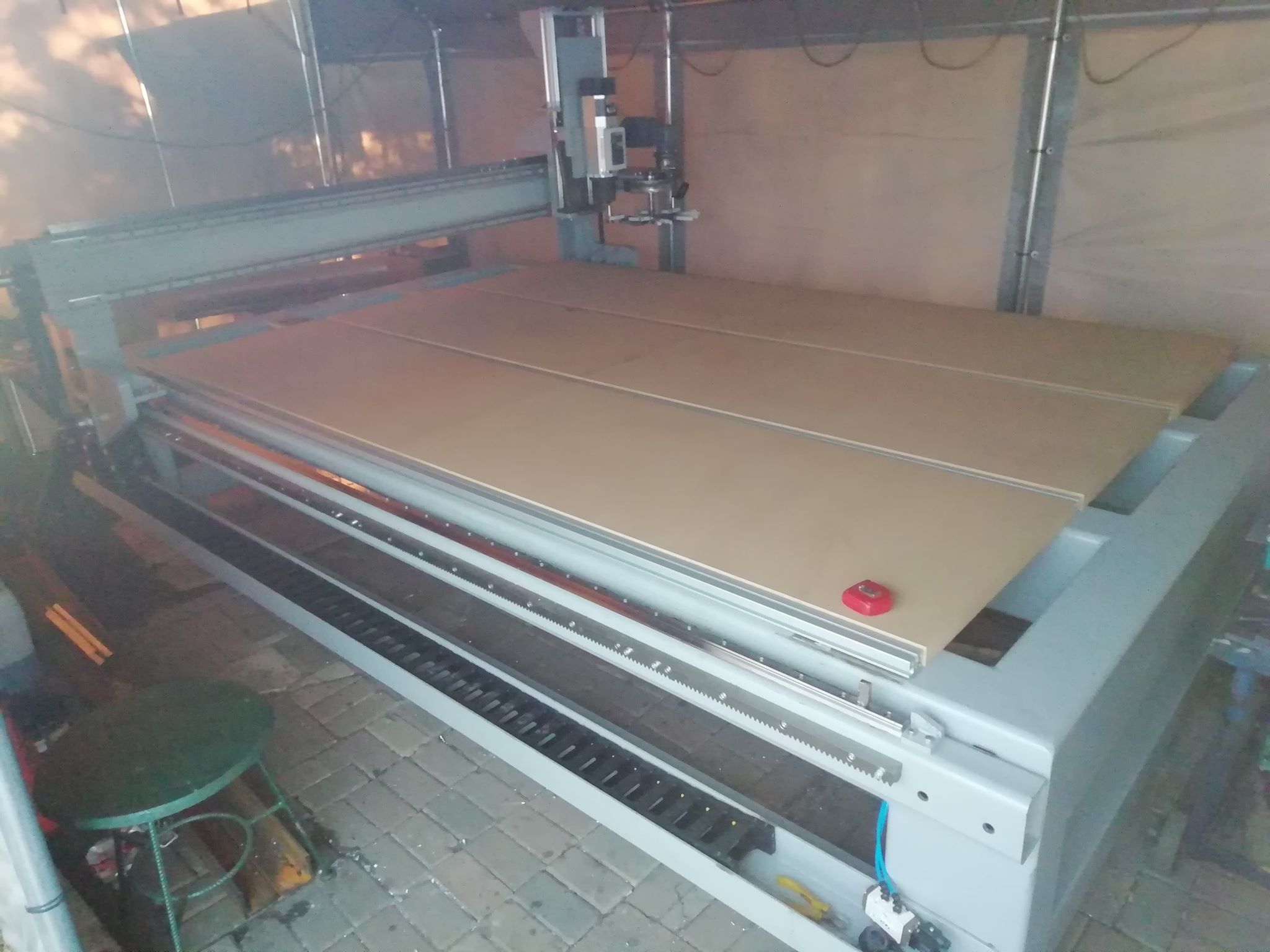

Są postępy, ale chwilowo niewidoczne hehe, dzisiaj np odbieram kupę żelastwa z lasera do uzbrojenia, uprzednio zaprojektowane itd. Pewnie pod koniec tygodnia będzie bardziej widać, wszak do konca niedaleko.
Wczoraj na przykład montowałem siłowniczki w podstawie dla cycków wyskakujących dla pozycjonowania płyty meblowej na stole.
O kosztach sie nie wspomina gdy się robi na zlecenie, jest umowa na tyle i tyle i trzeba się w tym zmieścić.

Fajne jest to, że obecnie upowszechnił się, potaniał dostęp do lasera,
i można fikuśniejsze, bardziej dopasowane części projektować.
Wcześniej trzeba było niejednokrotnie rezygnować z niektórych rozwiązań,
bo wymagały by zbyt dużego nakładu pracy.
Powstawały bardziej uproszczone "kwadratowe" podzespoły.
Teraz nareszcie można trochę bardziej bezstresowo otworzyć się na rozwiązania jakich wcześniej byś nie brał pod uwagę.
Jakieś wyoblenia, zastrzały do łączeń spawanych, ażury, pocienianie łączników nieobciążonych.
Ładniej to wygląda niż kilka lat temu. Mniej topornie.
No i kwestia szybkości. Projekt , rysunek, palenie i masz worek części z jednego arkusza, praktycznie na drugi dzień jak dobrze pójdzie.

Post napisał: bartuss1 » 27 maja 2020, 08:47
No, wczoraj rysunki wysłane, dzisiaj do odbioru, głownie z 12 ki. Też masa złączeń, otworków z dokladnoscią do 0,1mm, lub krzyzyki pod wiercenie, bo gwintowac otworu po laserze to raczej nie chcę, szkoda gwintowników.
No i trochę spawania będzie. Po tej kupce żelastwa zostaną mi do zrobienia obudowy napędów itp no i zbiornik wyrównawczy dla stołu.

no o u mnie tymczasem tak, trzebas deko gwiazdke magazynu przerobić juz rozrysowana nowa, no i brać sie za stół
