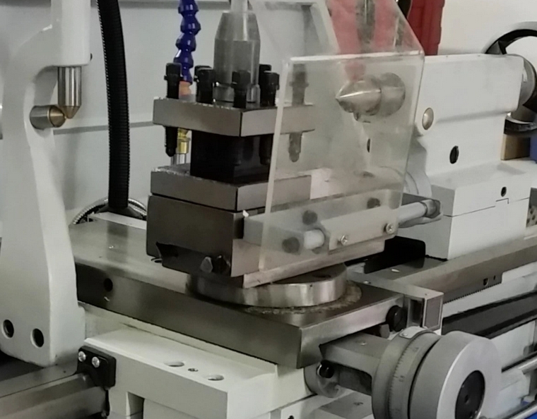

Na zdjęciu widać, że tuleja konika ma średnicę 32, a w opisie jest 42, to chyba błąd w opisie.
Fakt jest tam coś w rodzaju półksiężyca.
