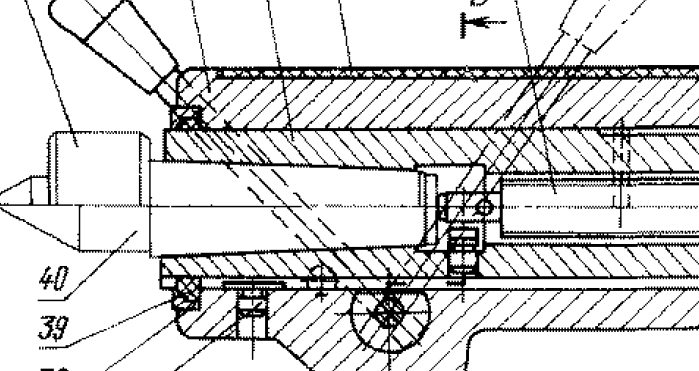

Załóżmy że są w niektórych tokarkach pinole ze zwężeniem dla płetwę, pytanie jak jest realizowane wysuwanie narzędzia?
Jeśli klinem to jak wysunąć np. kieł który nie posiada płetwy.

Dlaczego akurat ze zwężeniem dla płetwy? W tokarkach najczęściej jest coś w rodzaju klina który na stałe jest w pinoli. i uniemożliwia obrót narzędzia. Nie koliduję to ze śrubą którą po maksymalnym skręceniu pinoli zaczyna sama się wkręcać do środka pinoli wypychając narzędzie. To "coś" pod końcem śruby to właśnie klinblokujący obrót tulei. Akurat na rysunku mamy tuleję bez płetwy ale w przypadku tulei z płetwą należy ją wkładać "bokiem" a raczej poziomi względem klina, inaczej nie da rady. Dodam tylko że sam kiedyś zerwałem płętwę w wiertle powyżej 50mm podczas wiercenia w brązie. Każdy kto wierci w brązie wie o co chodzi.

ja zerwałem nawet i w fi 11 stąd wiem że płetwa jest do wybijania, a nie do zabierania momentu.

A kto mówi że płetwa zabiera cały moment? W wielu przypadkach przeciwdziała obrotu narzędzia podczas chwilowego zluzowania go w stożku czy w przypadku początkowego zbyt słabego osadzenia tulei w pinoli. Z resztą sam stożek w pinoli jak i tuleje współpracujące z biegiem czasu się wycierają, niszczą czy deformują.
Są tokarki które tego nie mają i też toczą podobnie jak nie mają przyspieszonych posuwów, wyciąganego mostka i tak dalej dlatego dla mnie jest to plus i oznaka dobrej myśli projektanta.

Wierz mi, że jak stożek nie trzyma, to płetwa nie utrzyma tym bardziej.
