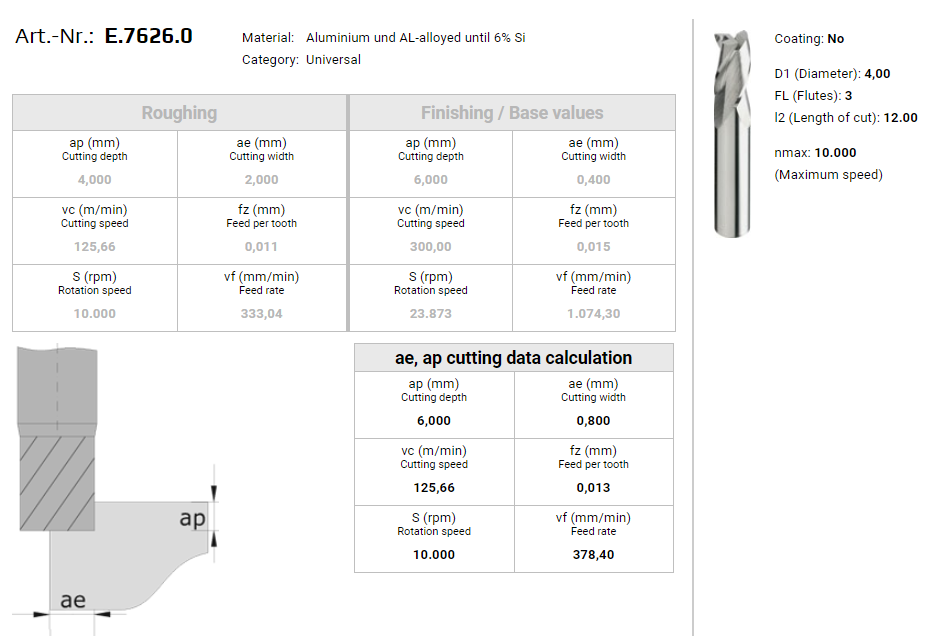

Pierwsze słyszę aby 150 Watowym wrzecionem można było jechać 4 frezem jednorazowo do 6mm. Nawet w drewnie byłby spory problem takim silniczkiem coś wyfrezować.
Poprosimy o coś więcej na ten temat. Jaki dedykowany frez używasz - jakie prędkości, nie wiem, może nigdy nie próbowałem akurat w PA9 - ale wydaje mi się to trochę nierealne. Gdzie tam - raczej 0,5 mm - no chyba że to PA9 to teflon a nie alu. Tym bardziej przy chłodzeniu powietrzem. Może to jakiś frez z wyższej półki, który się nie rozhartuje przy takich temperaturach ?

Oczywiście nie pełną szerokością frezu. Obowiązuje zalecenie 1,5D x 0,2D.
Aluminium PA9. Ap 6 Ae 0.8, vf 430 mm/min, 10000 rpm. Chiński frez 3F za 10 zł.
W rogu widać pobór prądu przez wrzeciono na silniku 775. 12,7 V i prawie 6 A, co daje ok 75 W. PWM 100%, więc jest to realny pomiar.

Jeszcze co do chłodzenia. Używam tylko malutkiego wiatraczka zamontowanego na nakrętce ER. Przy frezowaniu dużych kieszeni, po kilkunastu minutach materiał rozgrzewa się do ok 40 stopni. Psikam wtedy IPA.

Drugi film. Ap 6, Ae 1.2, vf 360 mm/min, 10000 rpm. Moc na wrzeciono ok 110 W

Mam jakieś dziwne przeczucie że silnik 775 (zaznaczam że chiński) przy takiej prędkości jak na zdjęciu po centymetrze pracy z taką prędkością migiem by się zatrzymał. Nie wiem, może chodzi o moment obrotowy tego silnika, albo po prostu te wszystkie materiały w których ja robiłem testy były znacznie twardsze i trudniejsze w obrabianiu, bo faktycznie pominąłem PA9 - jakoś chyba z powodu że w mojej okolicy jest potwornie drogi. Chyba muszę odświeżyć ten temat - bo wygląda że moja 300 W MacAllister spokojnie powinna sobie poradzić. Pozdrawiam.

Tu jest właśnie wstawiony silnik 775. Kupiony w Polsce, ale też chiński. Ten konkretny ma 20.000 rpm przy 24 V. Ale zasilam go tylko z 12 V, bo zasilacz 24 V mam z wentylatorem i mnie wkurza. Silnik po godzinie ciągłej pracy jest zimny.
Oryginalnie frezarka miała silnik AC 230V/100W, który hałasował i nie dało się mu regulować programowo obrotów.

A to nie jest trochę tak, że dla takiego silnika powinien być odpowiedni sterownik - regulujący prąd w trakcie gdy spadają obroty ? może tu był problem, że moje źródło zasilania nie dawało pewnie nawet 50 W i nie było w stanie dać więcej momencie startu frezowania. Tak czy owak muszę temat odświeżyć, bo czuję u siebie deficyt wiedzy.

Silnik pobiera tyle prądu z zasilacza ile potrzeba, żeby utrzymać obroty. Oczywiście jest pewien spadek prędkości w stosunku do biegu jałowego, u mnie 11 tys. na 10 tys.. Regulację prędkości robi się wpółczynnikiem PWM.ircpcb pisze: ↑03 maja 2020, 20:35A to nie jest trochę tak, że dla takiego silnika powinien być odpowiedni sterownik - regulujący prąd w trakcie gdy spadają obroty ? może tu był problem, że moje źródło zasilania nie dawało pewnie nawet 50 W i nie było w stanie dać więcej momencie startu frezowania.
Mój zasilacz daje 20A z elektronicznym zabezpieczeniem. Jak mi się kiedyś frez wkręcił w materiał, to przekroczył te 20A i zasilacz się wyłączył, zatrzymując również silniki osi. Dzięki temu nic się nie połamało.
