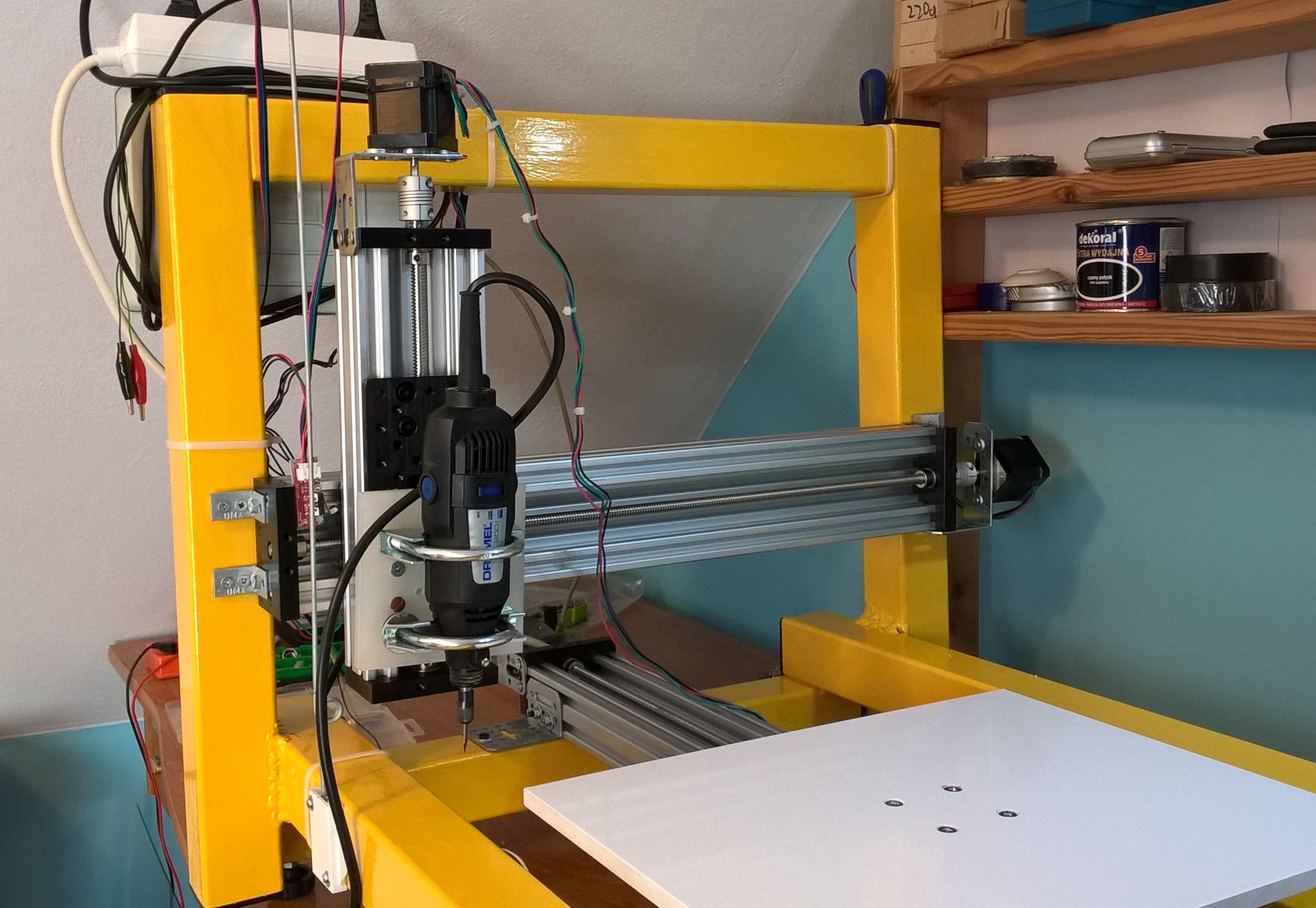

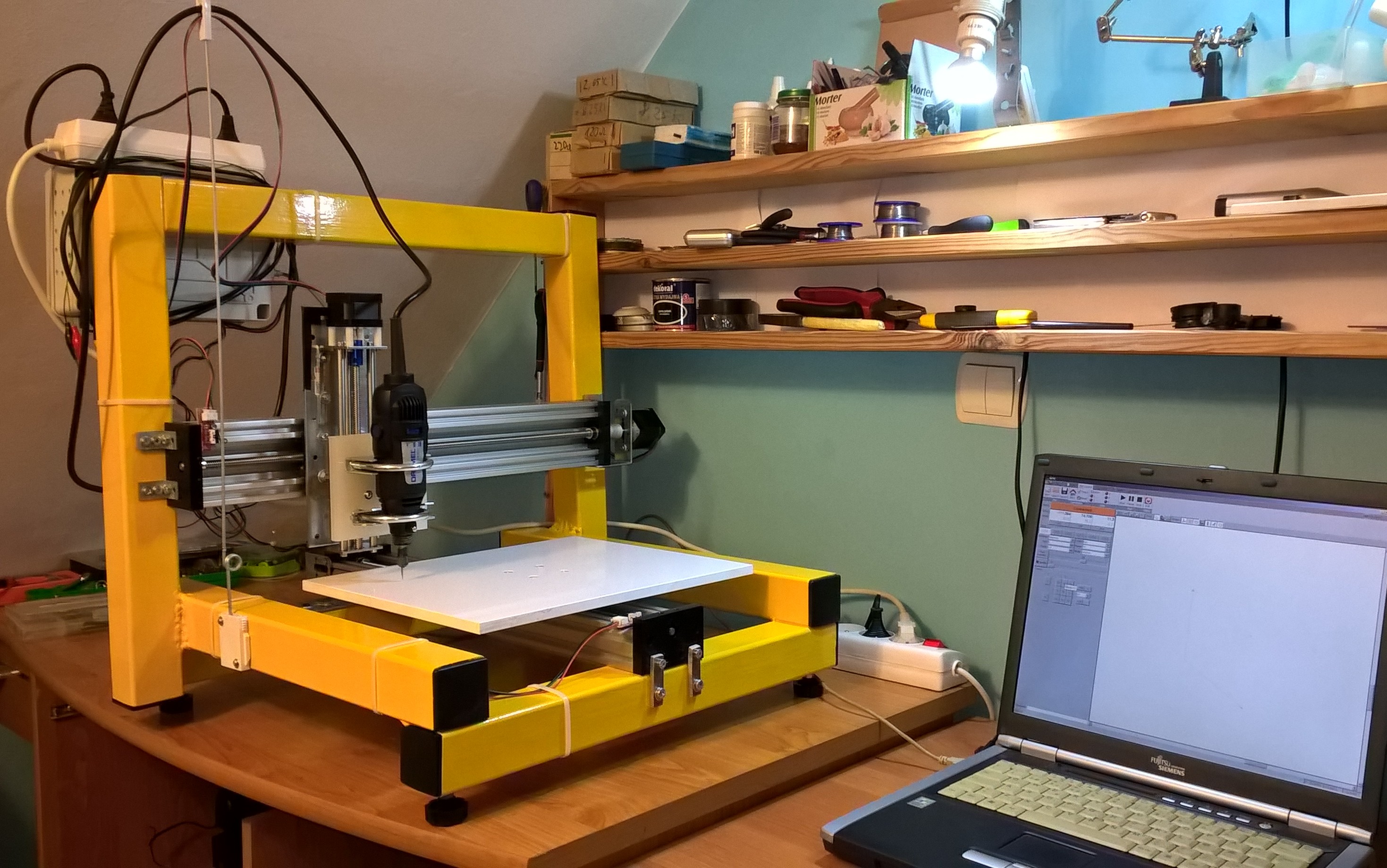

A teraz pochwalę się gotową frezarką - skalibrowana i gotowa do pracy. Pozostała estetyka co do okablowania.
Powoli składam już drugą ramę - tym razem z profili aluminiowych 50x50. Trochę drożej - ale obróbka powinna być prostsza.

Ma się wrażenie że ta rama mogłaby przyjąć więcej obciążenia niż te małe silniczki.

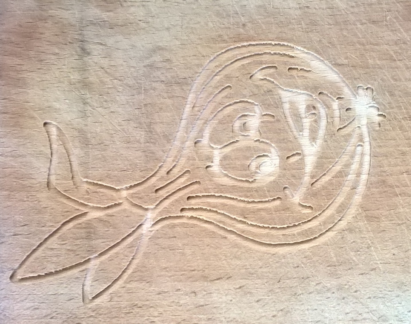

Możesz wrzucić zdjęcia PCB lub innych wyników pracy maszyny? Ewentualnie jakieś filmy podczas pracy?

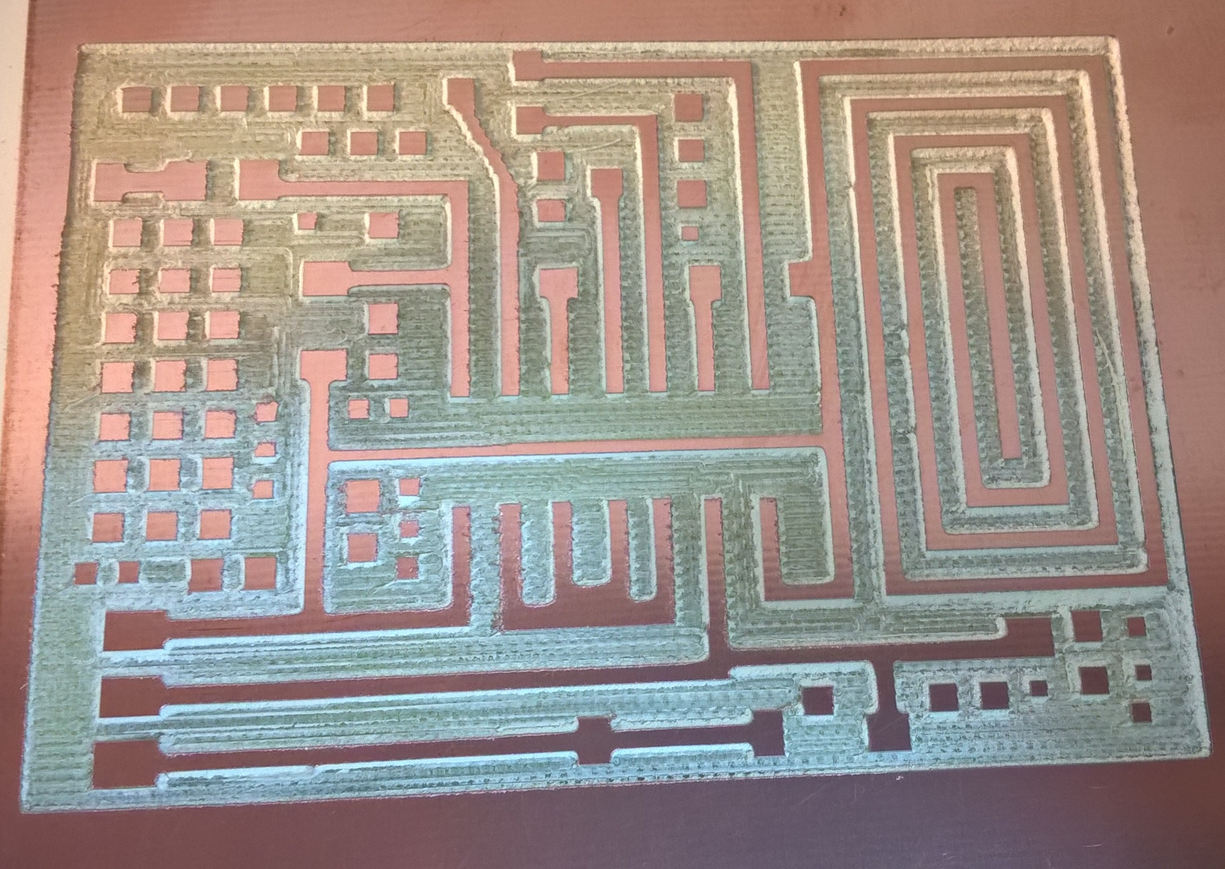

Tak. Z ramą przesadziłem. Spokojnie by można było z niej zrobić coś mocnego. Do następnej maszyny kupiłem już profile aluminiowe. Wrzucę coś, ale na razie byłem zajęty pisaniem programu do konwersji z BMP na Gcode. W sumie powstało dosyć ciekawe narzędzie które udostępniam użytkownikom tego portalu.
Idealne do PCB oraz wycinania kształtów.

I tak - w dalszej drodze użytkowania maszyny - okazało się że oś Z się nie nadawała. Była to zwykła oś na wałkach z tulejkami zamiast prowadnic. Zbytnio się poddawała i wszystkie ostre kąty wychodziły zaokrąglone. Fajny efekt do chińskich znaczków :) ale nie jako maszyna do PCB. Wymieniłem na C-BEAM, identyczna jak X i Y tylko mniejsza. Szkoda że ceny wysyłek z ALI poszły o 100% w górę - ale trudno. Przeżyje jakoś i to.
Teraz frezarka wygląda tak :
Poniżej kilka testów z frezowania - przy okazji przetestowałem też swój program BCGC.

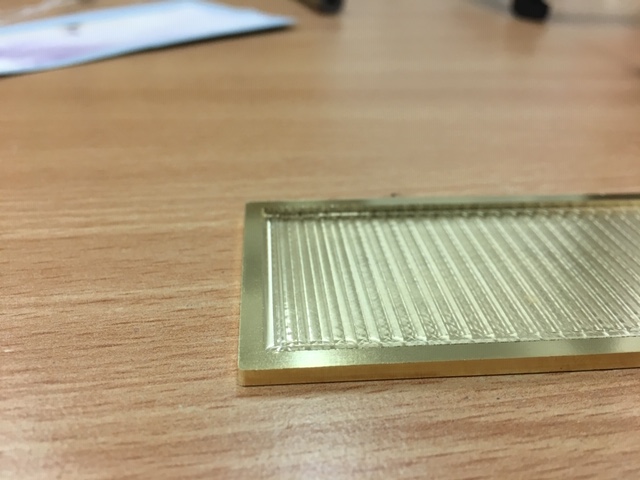

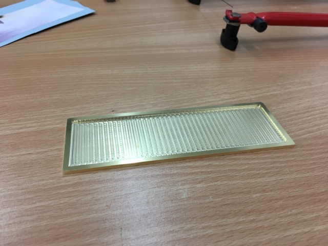

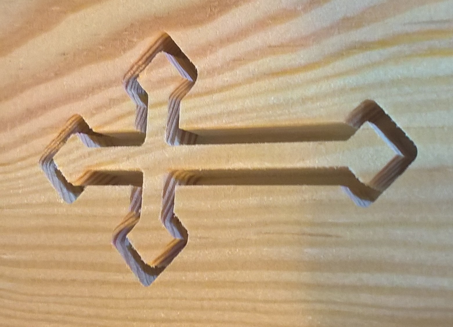

z góry zaznaczam, że jestem kompletnym laikiem jeśli chodzi o frezarki CNC. Dotychczas zlecałem usługi frezowania firmom zajmującymi się taką obróbką ale z powodów oszczędnościowych chciałbym nauczyć się tego fachu samemu. Ciężko nauczyć się obsługi takiego sprzętu nie posiadając go w związku z tym rozglądam się za kupnem mojej pierwszej frezarki CNC. Frezarkę planuję wykorzystywać do wycinania prostych elementów z blachy mosiężnej do 3mm i frezowania na głębokość 1,5mm (zdjęcia dla przykładu) od czasu do czasu chciałbym również wyciąć coś w twardszym drewnie typu dąb, buk.
Na ten moment rozglądałem się za frezarkami dostępnymi na allegro typu 3040, pytanie jakie wrzeciono będzie wystarczające do wyżej opisanych prac?
Dodam, że elementy nie wymagają wybitnych dokładności, to znaczy zależy mi żeby miejsca frezowania były równe "na oko".
Nie potrzebuje również dużego stołu roboczego (element na zdjęciu 140 x 50mm)
Wiem, że firmy w których zlecałem taką obróbkę dany element kleiły na taśmie 2 stronnej do stołu co skutkowało czasami przesunięciem materiału przy wysokich temperaturach. Myślę, że można by tego uniknąć stosując chłodzenie wodą.
Super gdyby udało się zamknąć w 5-6 tyś.
Obrazek Obrazek
na ten moment są to najbardziej "skomplikowane" elementy które będę chciał móc uzyskać ^
Dziękuje za pomoc.

Post napisał: TOP67 » 28 kwie 2020, 13:46
W zupełności wystarczy wrzeciono na silniku 775 o mocy ok 150W (max 288W). Mam taki i robię w PA9 frezem 4 mm na głębokość do 6 mm jednorazowo. Chłodzę powietrzem.
