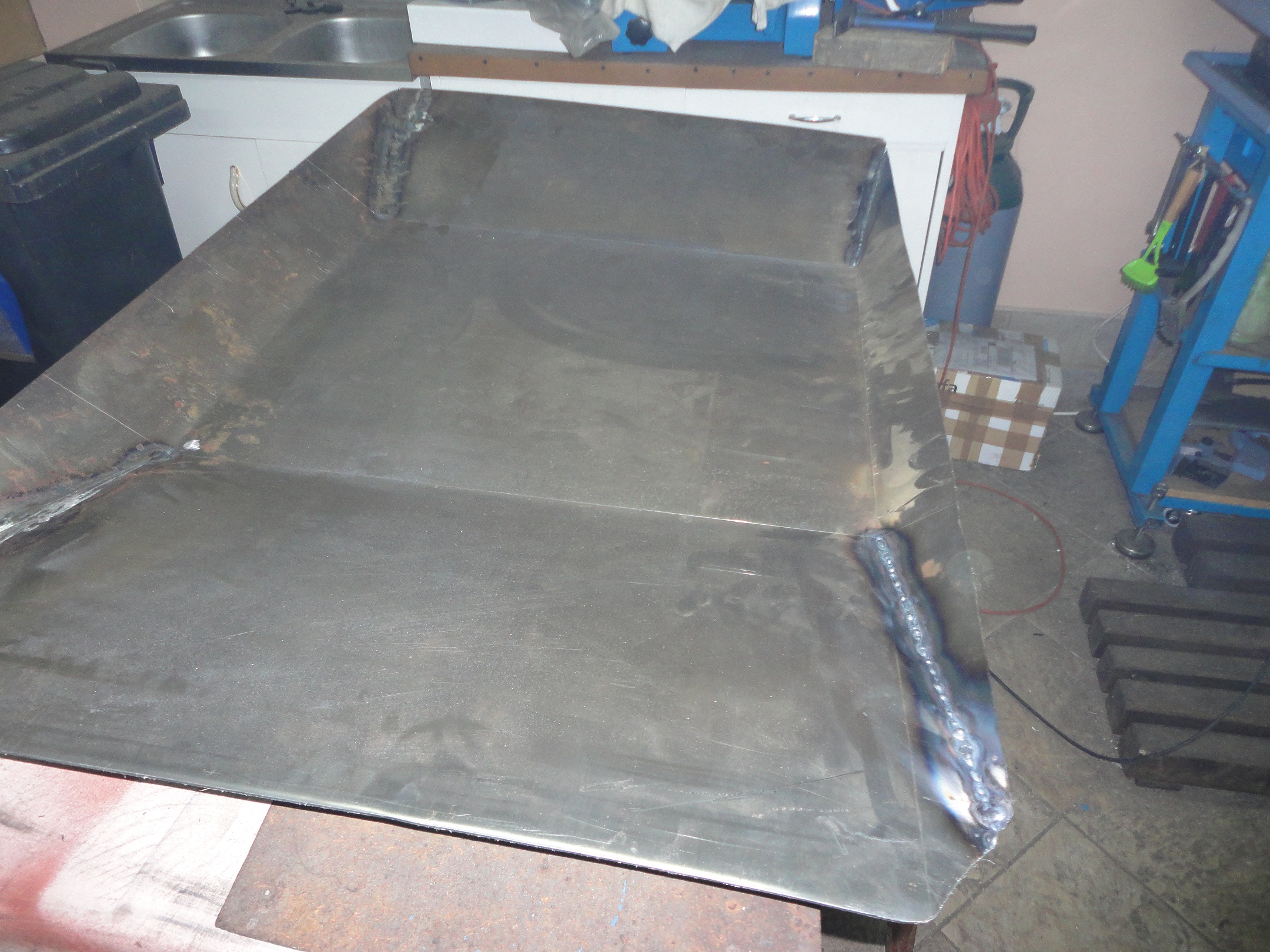

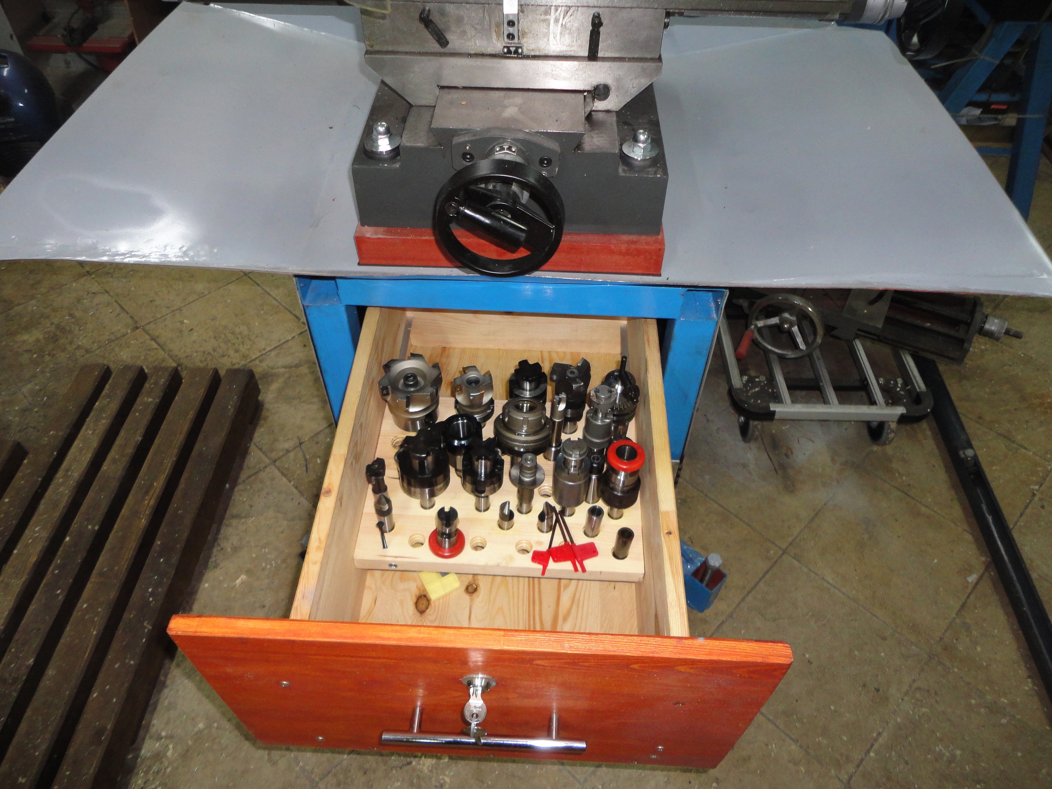

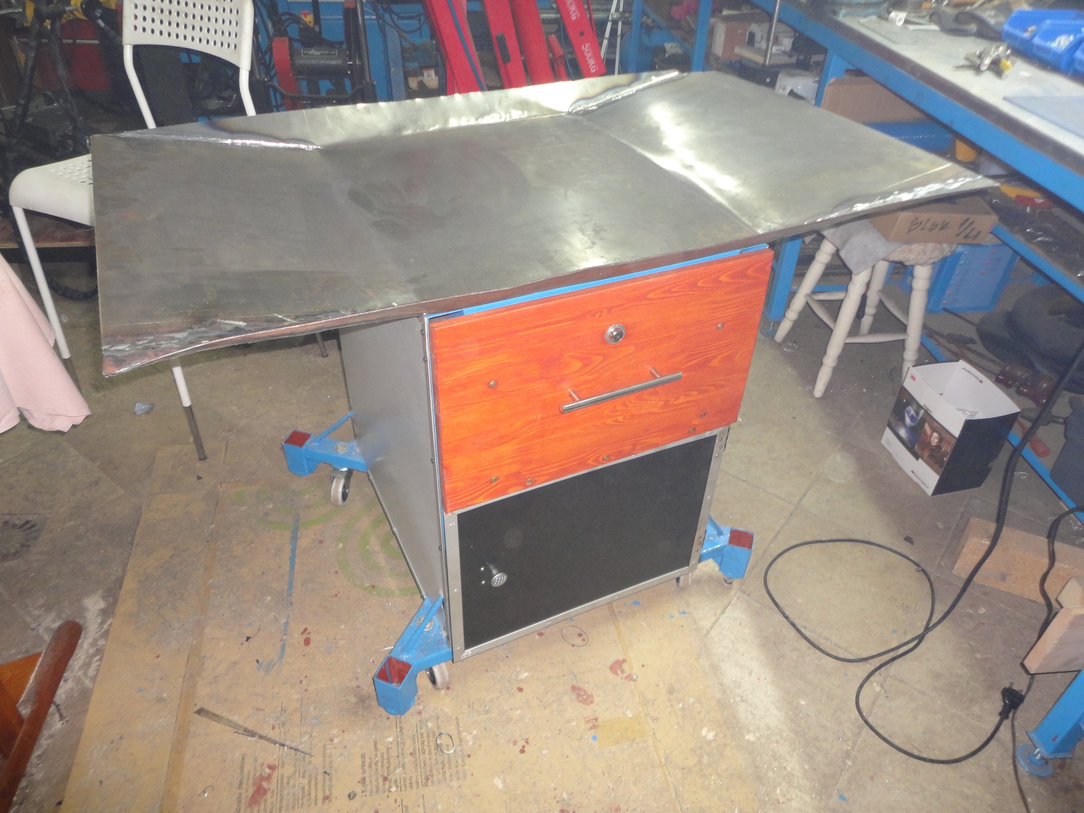

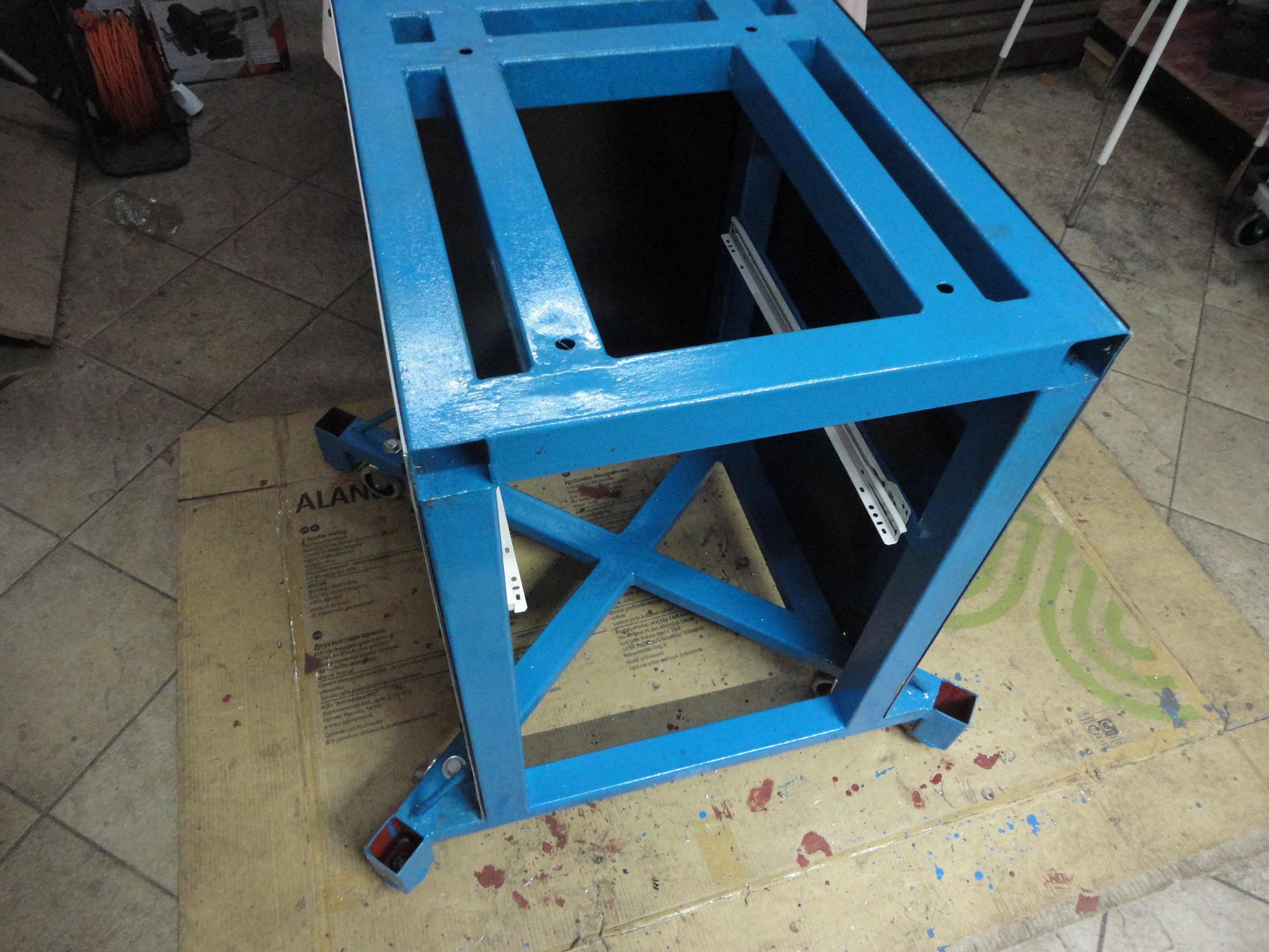

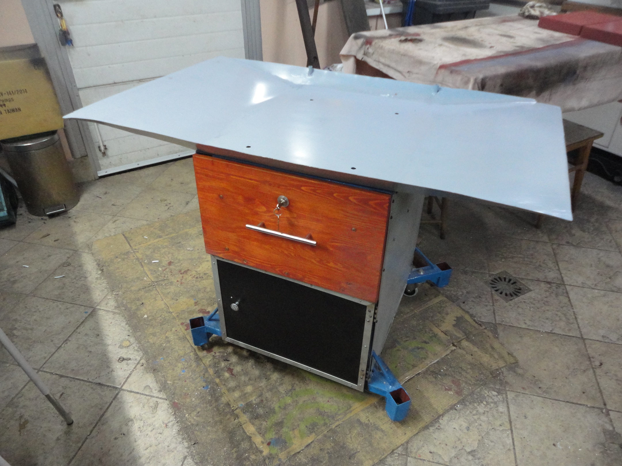

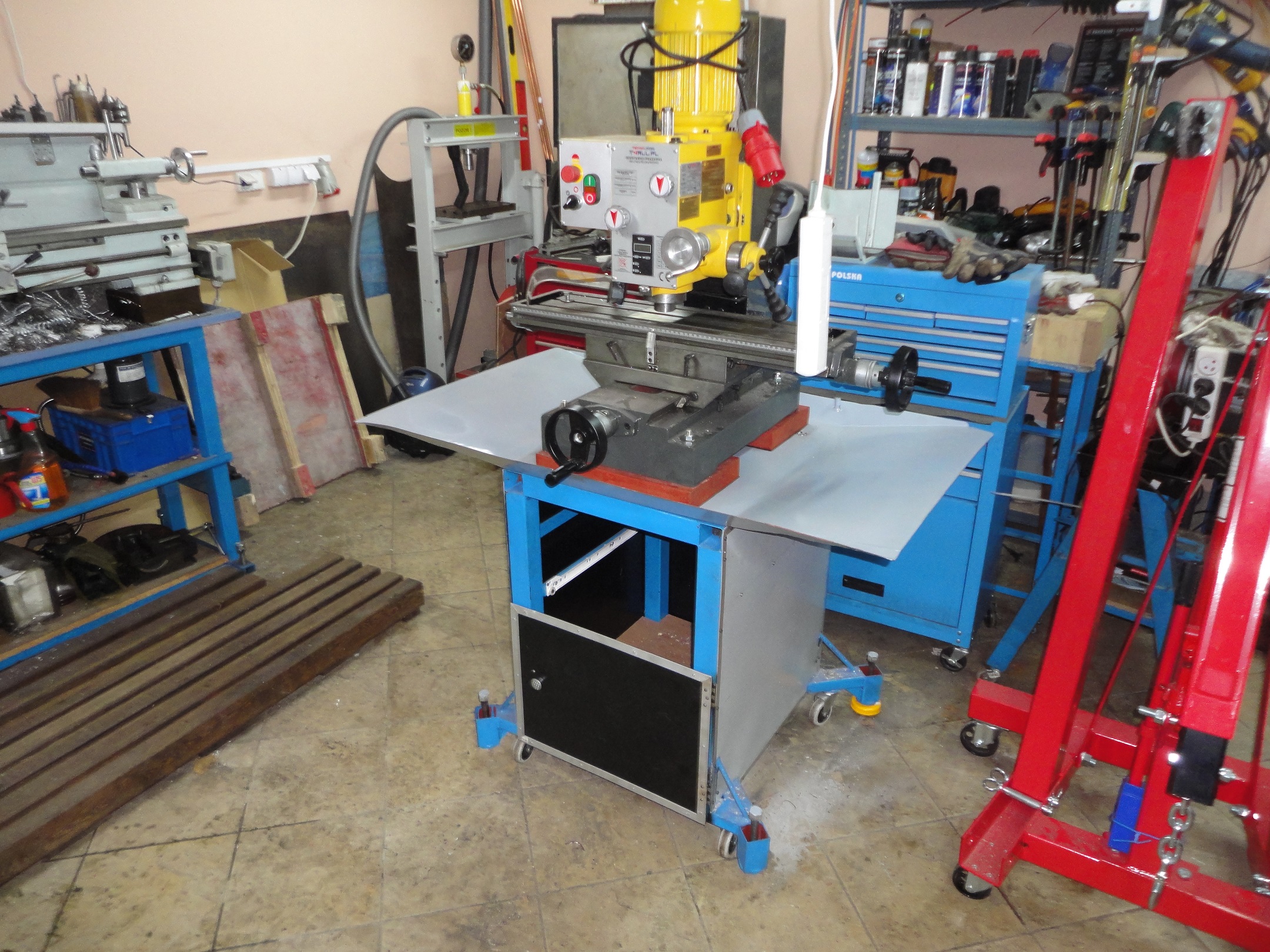

Ja mam wannę z blachy 2mm i uważam że to w zupełności wystarczy, jest wystarczająco sztywna, 4mm to już pancerna...
Obrazek Obrazek Obrazek Obrazek Obrazek

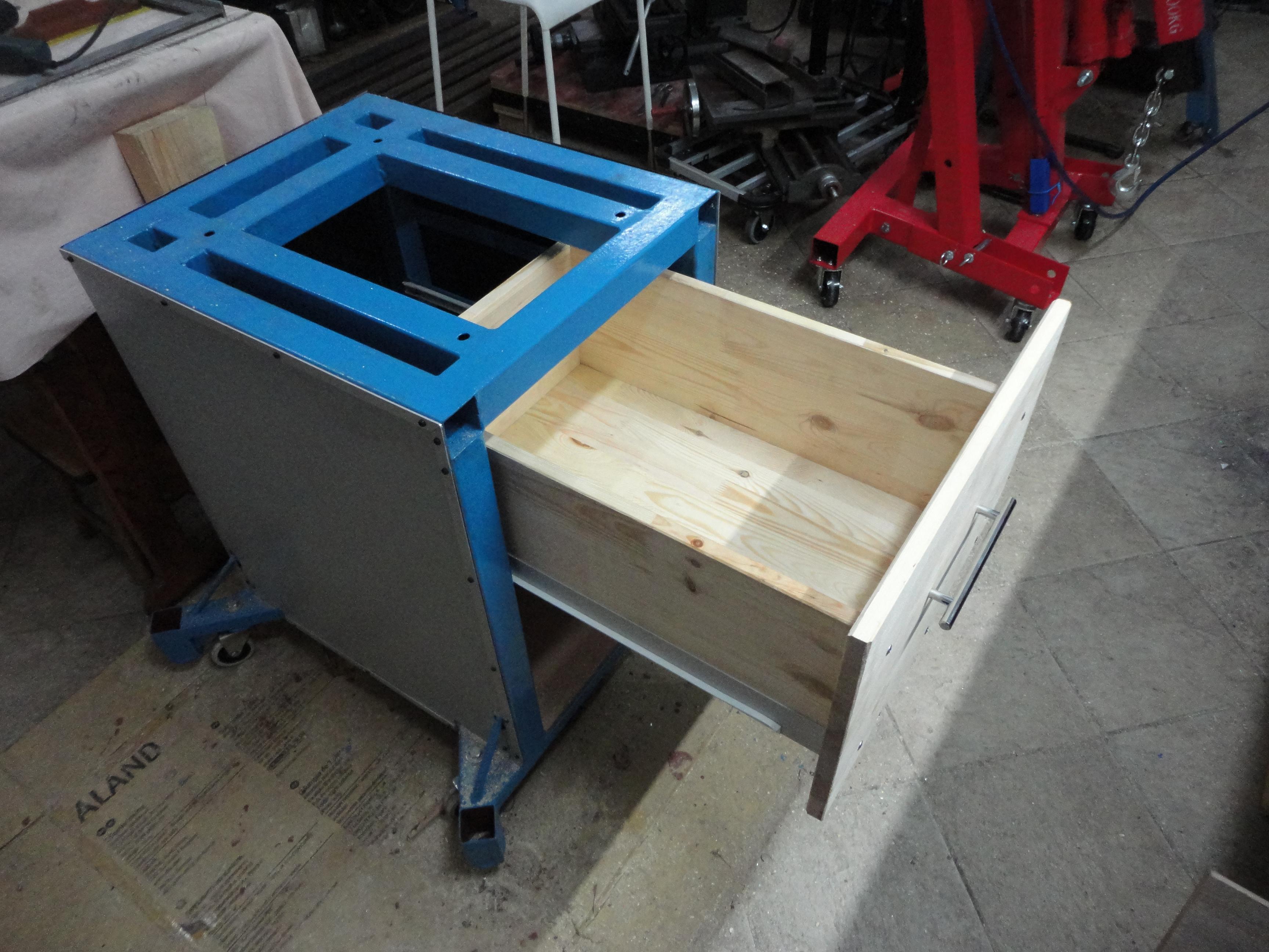

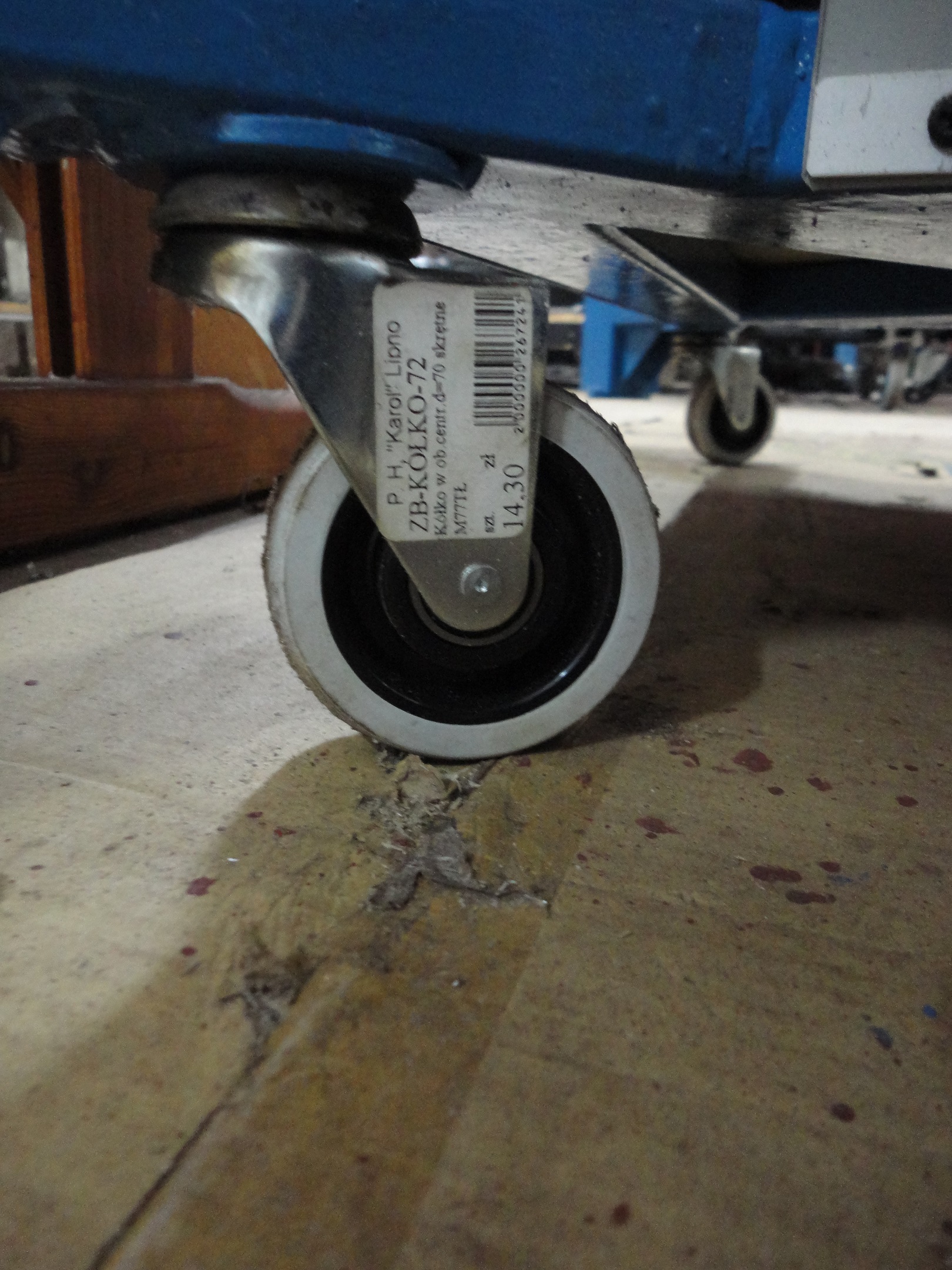

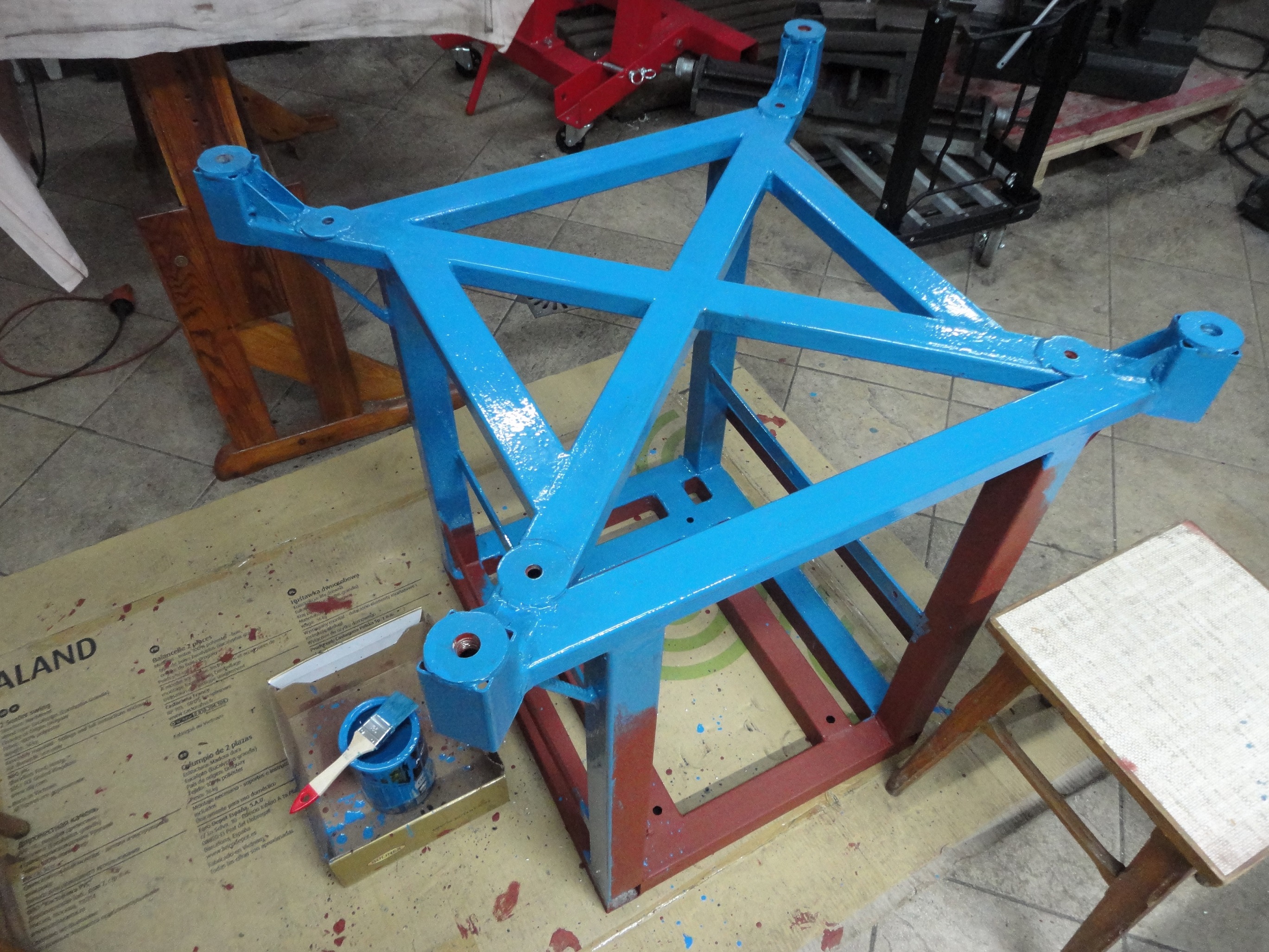

a podstawę można poszerzyć np tak, skracając oryginalne i dospawując np krzyżak z nakrętkami na końcach dla regulowanych stopek lub wibroizolatorów. U mnie końce są opuszczone bo na krzyżaku są zamontowane kółka do przesuwania stolika wraz z maszyną

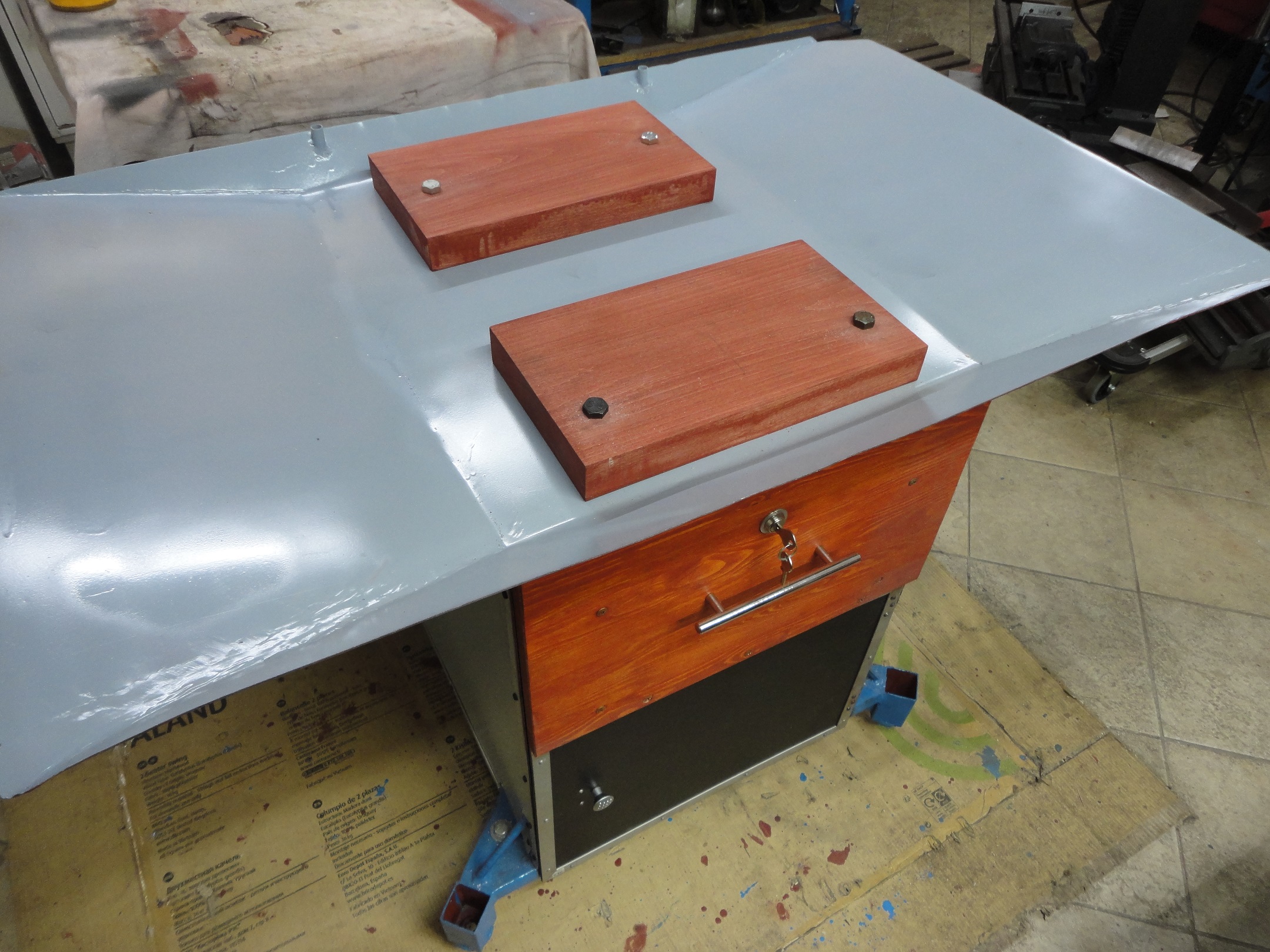

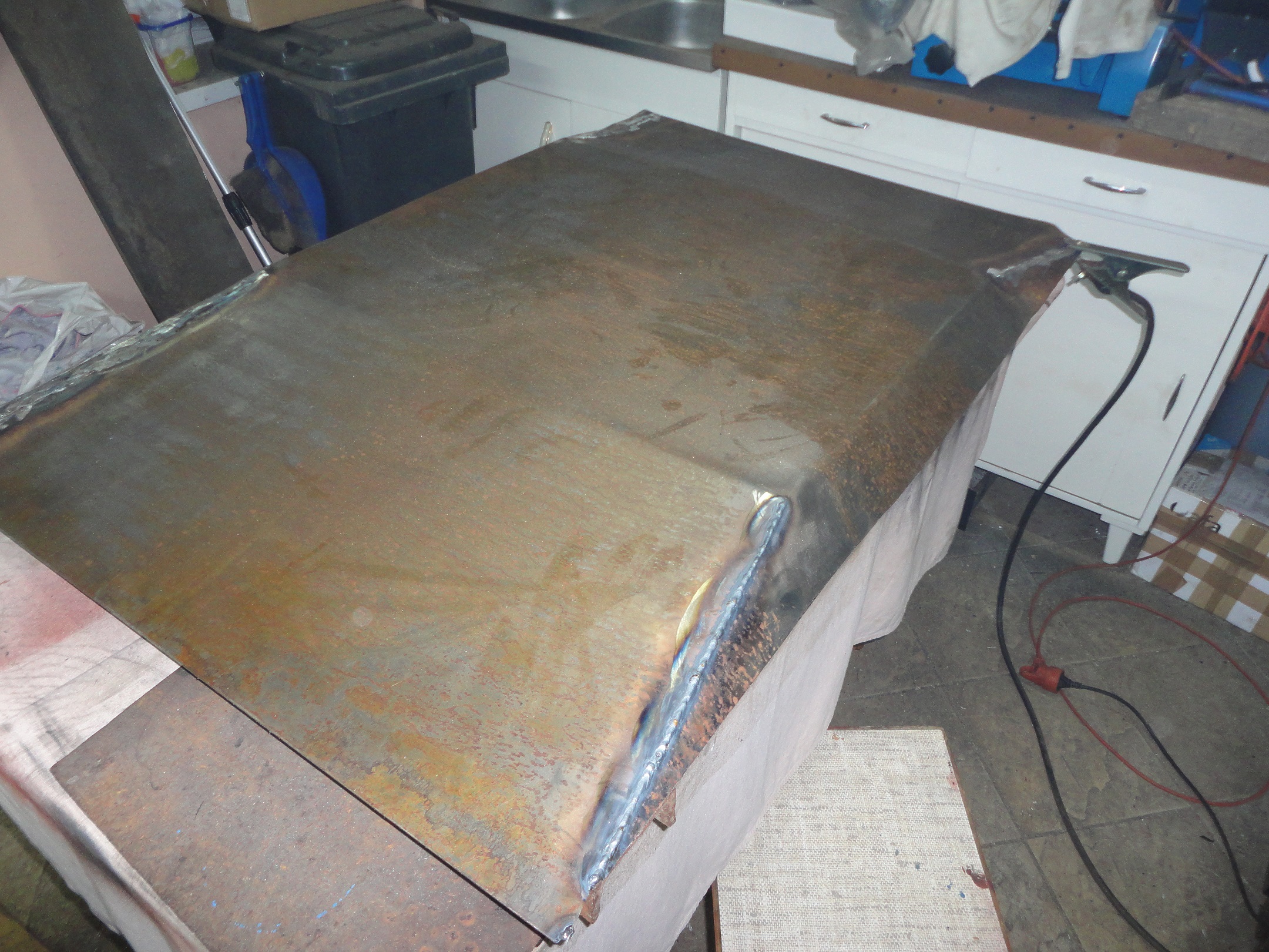

Nie narzekam.
Co prawda nie pamiętam już teraz czy 4 czy 3 mm. Jestem wręcz bardzo zadowolony z tej pancerności.
Kuweta jest sztywna, część płaską wykorzystuję jako stolik do odkładania narzędzi. Krawędzie zagiąłem na szerokości ok. 50 mm czyli nie tak daleko jak Roman. Dodatkowo wygładzone , zaokrąglone krawędzie są bezpieczne dla rąk.
Jestem zadowolony, że akurat miałem takie odpady i na pewno kolejny raz zrobił bym właśnie z takiej blachy.
