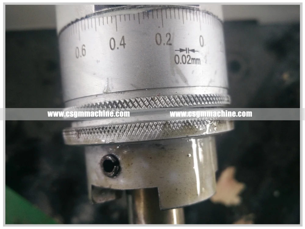

Z ciekawości zapytam jaki jest skok śruby osi X w tytułowej frezarce?
- Posty w temacie: 121
- Posty: 12418
- Lokalizacja: Skępe
Re: Frezarko-wiertarka ZX7045(nowa :P ) chinska jakosc - reanimacja przed uruchomieniem
Można to łatwo poznać po bębenku skali - ile ma mm na jeden pełny obrót śruby(najczęściej 2 lub 4), tu 2,5mm (działka podstawowa 0,05mm),
https://technologies4all.pl/pl/wiertark ... -230v.html
ale nie wiem czy we wszystkich klonach ten sam(tu działka 0,02mm)

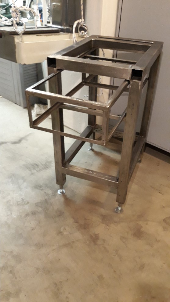

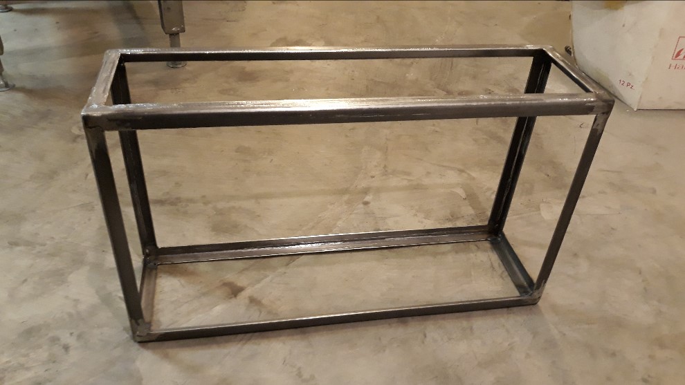

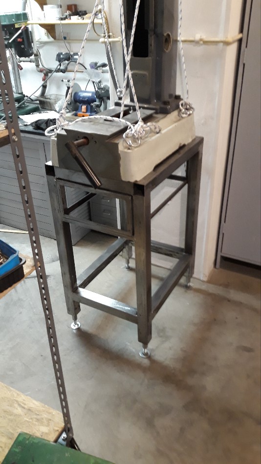

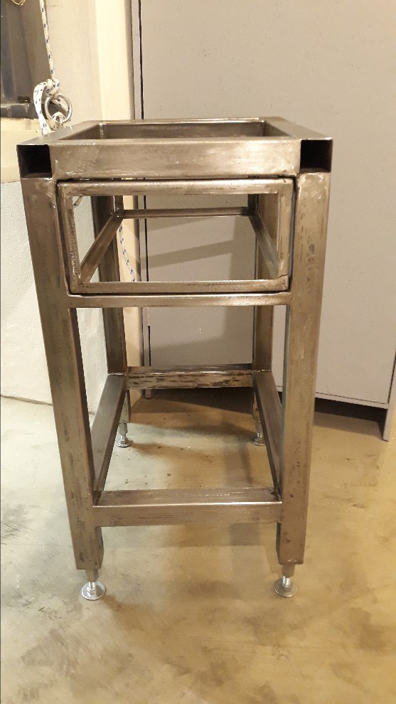

W ramach odskoczni od tematu głównego zrobiłem sobie ...akwarium:
Prima aprilis .
To jest szuflada.
Takie maleństwo a żeby zrobić pełną konstrukcję i prowadnice , było potrzebne 6 metrów kątownika
Jak widać stolik posuwa się do przodu, a raczej prace nad nim.
Ma już regulację wyskokości, niestety najprostszą możliwą, bo musiałem korzystać tylko z takich materiałów które dostępne są w typowym markecie budowlanym.
No ale ostatecznie to działa.
Prima aprilis .
To jest szuflada.

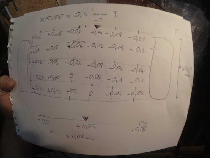

@Maksel widzę że kupiłeś taką samą maszynkę co ja , zanim zaczniesz ja mocniej rozbierać to sprawdź geometrię ! U mnie stół był strasznie krzywy , niżej masz fotę .
Widać wyraźnie , że lewy dół jest najwyżej a prawa góra najniżej . Różnica przeszło 0,44 mm więc będzie sporo roboty .
Dodatkowo jedyni oś Y trzymała jako tako geometrię . Oś X strasznie się rozjeżdżała , z tego co pamiętam to o 0,2 - 0.3 mm na całym zakresie - masakra .
Ja niestety straciłem gwarancję bo za bardzo rozebrałem maszynkę ale patrząc z perspektywy czasu to bym ją chyba odesłał i kupił taka używana za połowę ceny bo remont trzeba zrobić ten sam .
Więc nie rozbieraj jej na tyle żeby stracić możliwość zwrotu . Chyba że już to zrobiłeś to trzymam kciuki za owocny remont .
Nie zamierzam tu kpić . Po prostu ta maszyna bez remontu nie będzie cieszyć dobrą pracą . Tak nowa a trzeba remontować . W zasadzie wykonać od nowa .
