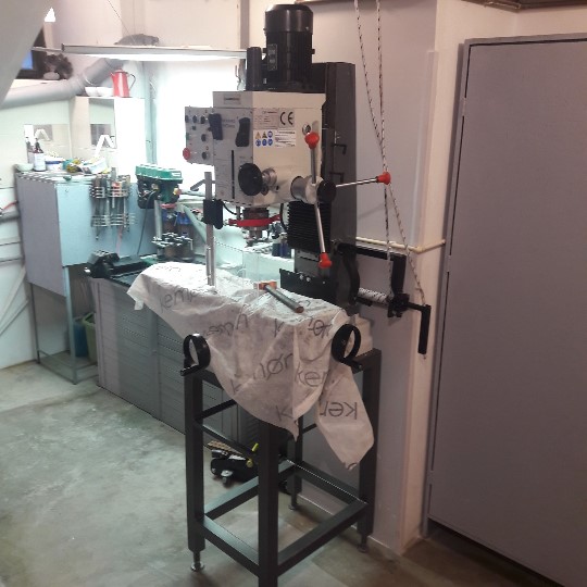

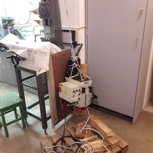

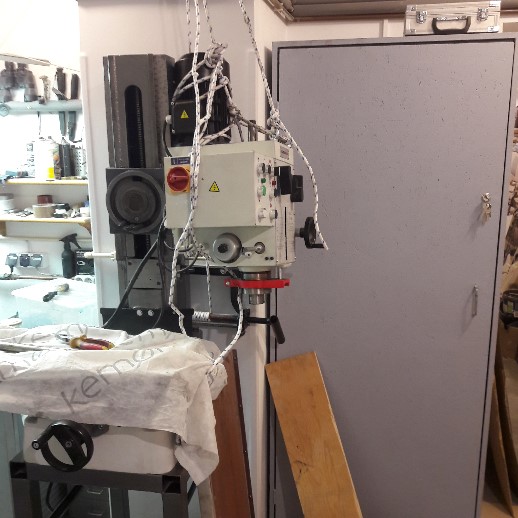

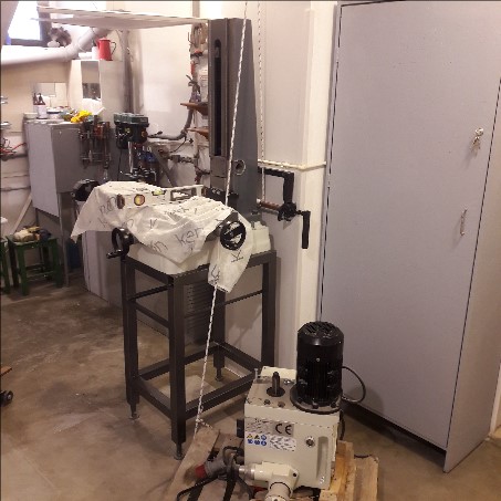

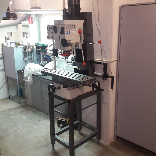

Post napisał: Maksel » 20 kwie 2020, 23:06
Dłuższa przerwa ale "prace w tle " następowały, zatem dzisiaj przyszedł dzień połączeniowy.
Ponownie przypomnę że pracuję sam , więc taka robota jak dzisiaj to spore wyzwanie. Założyć głowicę....
Do przeprowadzenia operacji posłużył kołowrót w wersji 3.0 czyli porządnie przymocowany do ściany i z mocną zapadką .
Wszystko własnej produkcji ,między innymi z duzych podkładek z Casto :D Niestety nie zrobiłem dokumentacji powstawania tego ustrojstwa choć może byłoby ciekawe. W każdym razie sam bez tego nie dałbym rady. Kolejne etapy: Obrazek
Obrazek Obrazek
No i ostatecznie całośc znowu razem :) Obrazek
Teraz czekam na wizytę elektryka i zobaczymy czy to działa....

Post napisał: RomanJ4 » 21 kwie 2020, 00:12
A wanny nie będzie?

Post napisał: piromarek » 21 kwie 2020, 06:27
No to trzeba by to gibać spowrotem na ziemię :-)
Błąd widzę ten sam jaki ja zrobiłem.
Za wąska podstawa/szafka.
Będzie za mała szuflada.
Chociaż u mnie to jeszcze gorzej bo miałem profile 100x100 i przestrzeń pomiędzy słupkami wyszła jeszcze mniejsza.

Post napisał: Maksel » 21 kwie 2020, 08:04
Wanna będzie jak chłodzenie będzie. Założenie jej nie wymaga zdjęcia maszyny na ziemię, wystarczy odkręcić śruby mocujące podstawę a całą maszynę unieść na wyciągu o kilka centymetrów. Stolik rzeczywiście mógłby być szerszy ale nie z powodu małej szuflady , tylko że względu na chybotliwość całego układu. Punkt ciężkości jest wysoko i nie potrzeba wiele siły aby się to przechyliło. Teraz dopiero doceniam projekt stolika kolegi Roman J4.
Punkty podparcia powinny być szerzej niż u mnie. Jak okaże się to uciążliwe w użytkowaniu to mam już pomysł na nieskomplikowaną modyfikację .

Post napisał: piromarek » 21 kwie 2020, 08:32
Można "nogi szerzej" :-)
Ja zrobiłem wannę z blachy 3-4 mm. Sztywna. Polecam zamiast cienkiej blaszki.
Wyciąłem narożniki. Linie gięcia przeszlifowałem tarczą 1mm i podgiąłem blyckami.
Narożniki zaspawałem. Lnie ciecia potem również.
Pancerna konstrukcja. Łatwo poszło.
