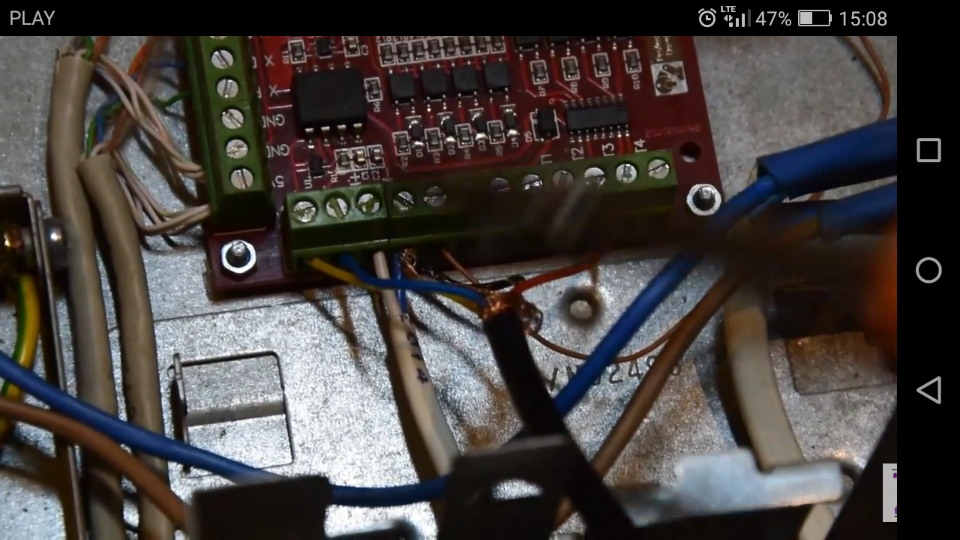

Re: Wrzeciono 2,2kw podłaczenie do płytki sterującej
Wiec tak
Pod ręką miałem tylko takiego złomka i kiloomy skakały.
Jutro sprawdzę pewnym miernikiem.
Sprawdziłem tez na tej pozycji z dźwiękiem i niby przejscie jest, ale przeleciałem wszystkie zaciski i na ponad połowie tez jest niby przejscie.
Jutro sprawdzę to dokładnie.

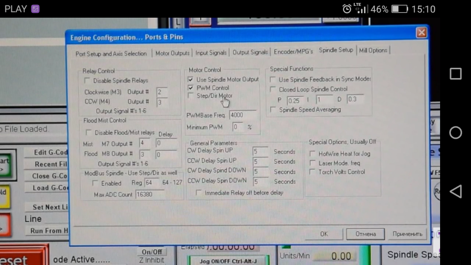

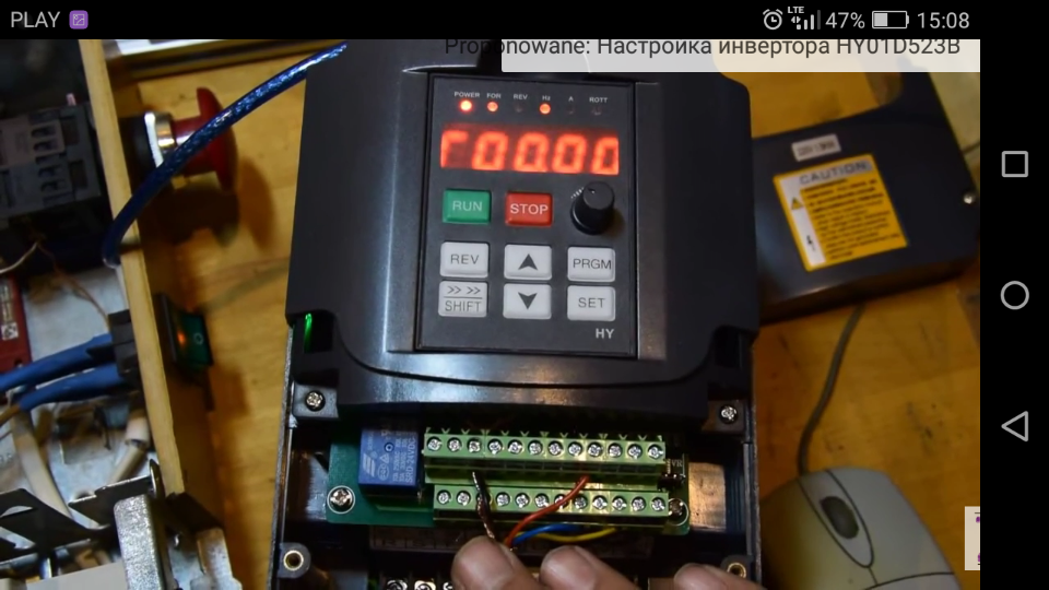

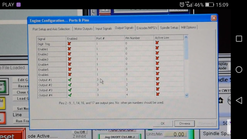

Wiec tak

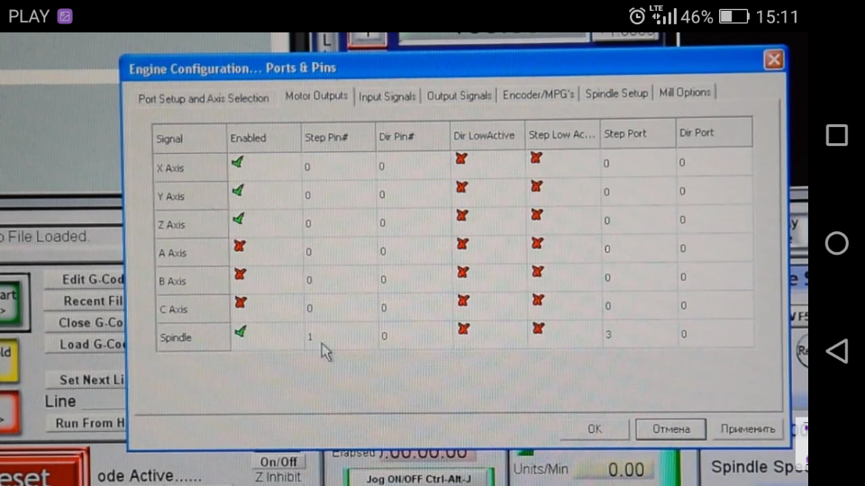

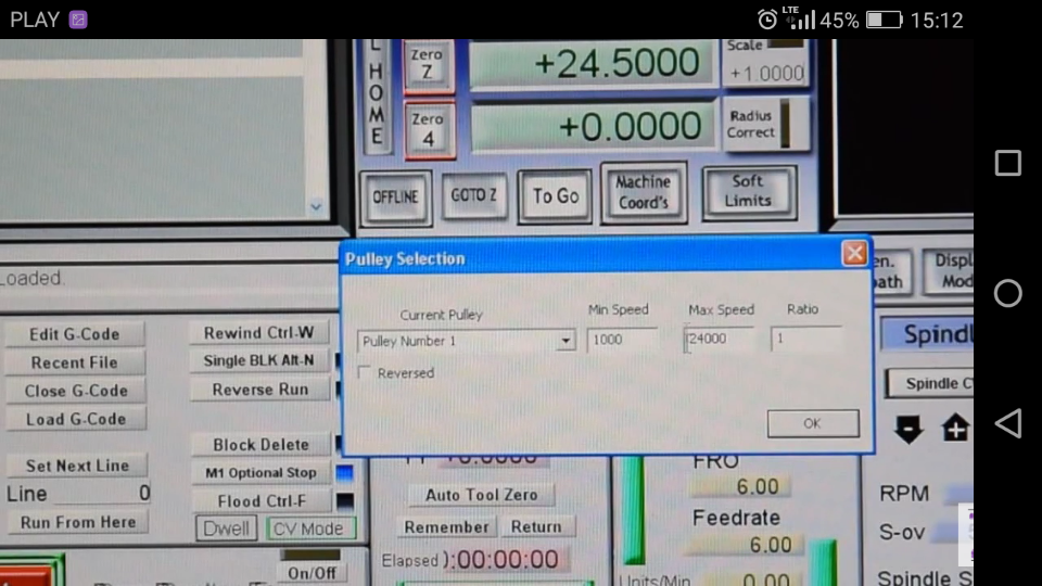

Wrzeciono juz śmiga z macha.
Dzięki wszystkim za pomoc a w szczególności
hansu2 bez niego bym sie z tym nie uporał.
Wszystko jest pdłączone tak, najlepiej 4 żyłowy ekran
W falowniku w ustawieniach pd0070 ma byc 1
Ustawienia w machu:
Dodane 6 minuty 43 sekundy:
Mam kilka lewoskrętnych frezow
I skoro wrzeciono dziAła juz z poziomu macha to podepne jeszcze jedną żyłe z out1 do rev.

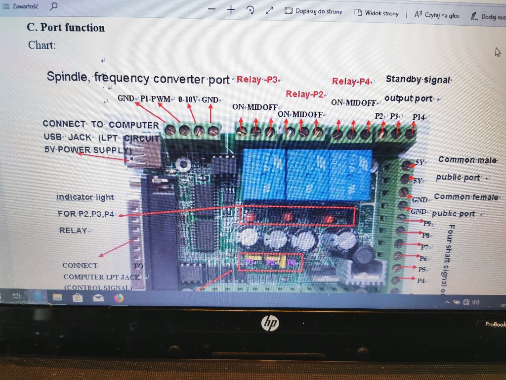

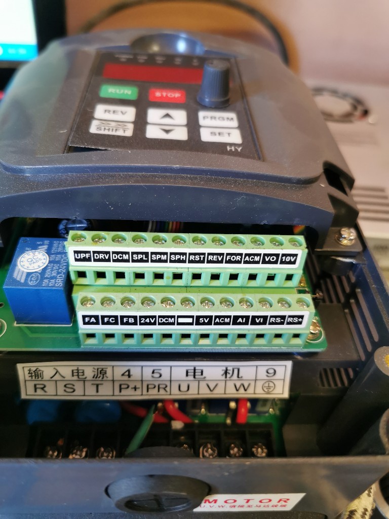

Mam problem z podłączeniem falownika pod sterowanie. Które wyjscie z płyty połączyć z którym wejściem w falowniku? Bardzo dziękuję za wszelką pomoc.

Patrząc na schemat 2 posty wyżej, może na karcie trzeba podłaczyć pod wyjście 0-10V, a nie PWM?
Edit: ew. sprawdź czy DCM daje odpowiedni sygnal (jest niby COM), czy trzeba dac co innego na fwd.

A jednak znalazłem manual:
http://www.hy-electrical.com/bf/inverter.pdf
https://prom-electric.ru/media/hy01d523b.pdf
Wygląda, że połączenie do DCM powinno być ok.
Płytka daje faktycznie 0-10? Tutaj ew można zmierzyć dla pewności.
Dobrze masz ustawioną zworkę?- na zdjęciu wydaje się, że tak, ale trochę niewyraźne. Ma być 1-2 połączone.
Czy pozostałe parametry na falowniku masz ustawione?
