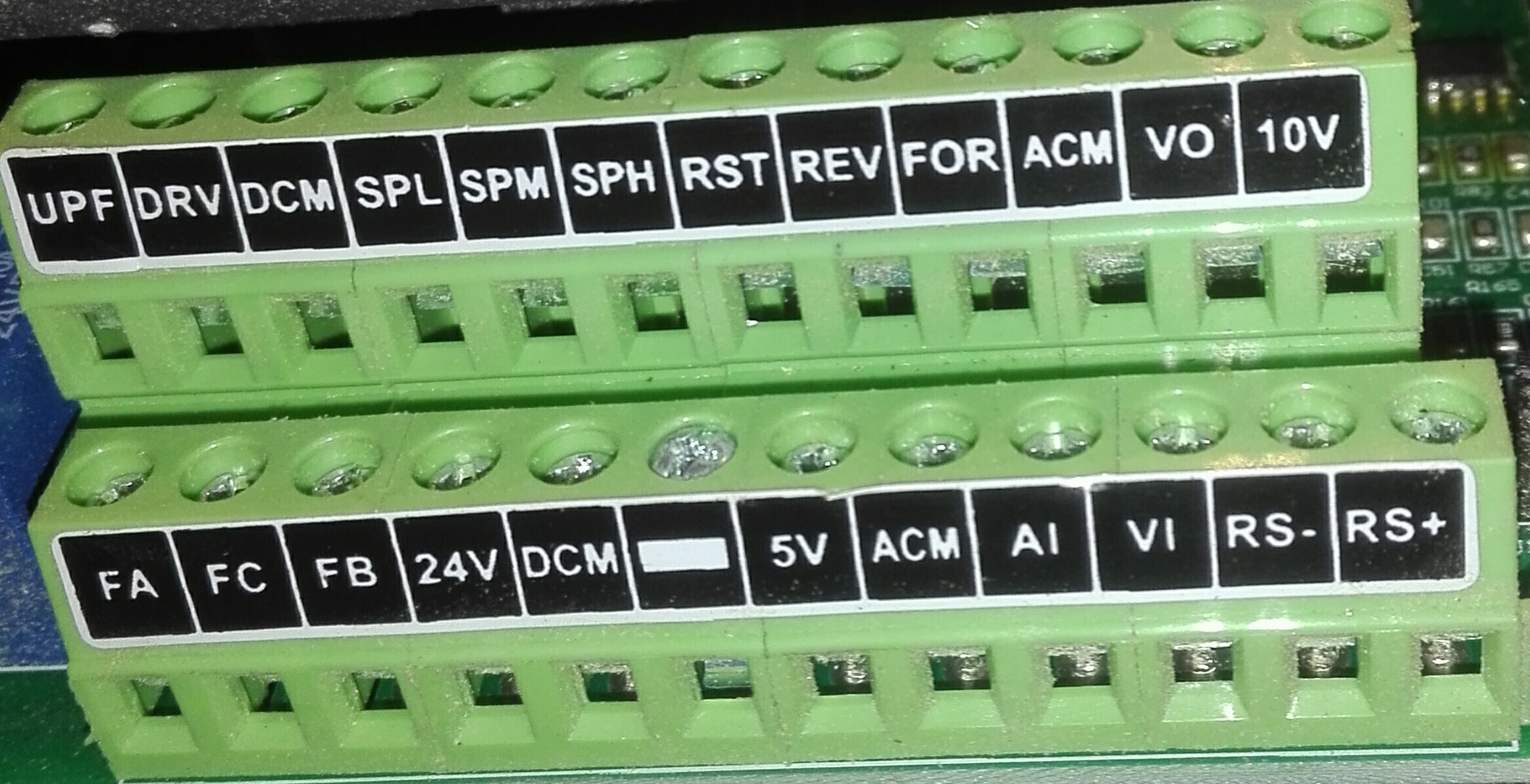

Mam problem z połaczeniem płytki
Mach3 4axis 100khz z falownikiem
Falownik chinski z wrzecionem 2,2kw
Na schemacie jest( start stop ,gnd,avi)
Na falowniku niemam takich odznaczeń
Bardzo dziękuję za każdą pomoc

to powinno ci wszystko wyjaśnić:

Jestem za duzym laikiem
I dalej nie wiem gdzie mam co podłączyć.
Da się jeszcze troche jaśniej☺
Dodane 9 minuty 1 sekunda:
Wnioskuje z tego że
Vi to avi
Acm to gnd
A start/stop ?
Steryd
Posty: 4774
Re: Wrzeciono 2,2kw podłaczenie do płytki sterującej
Post napisał: Steryd » 05 cze 2018, 12:56
for albo rev, zależy w którą stronę ma Ci się kręcić

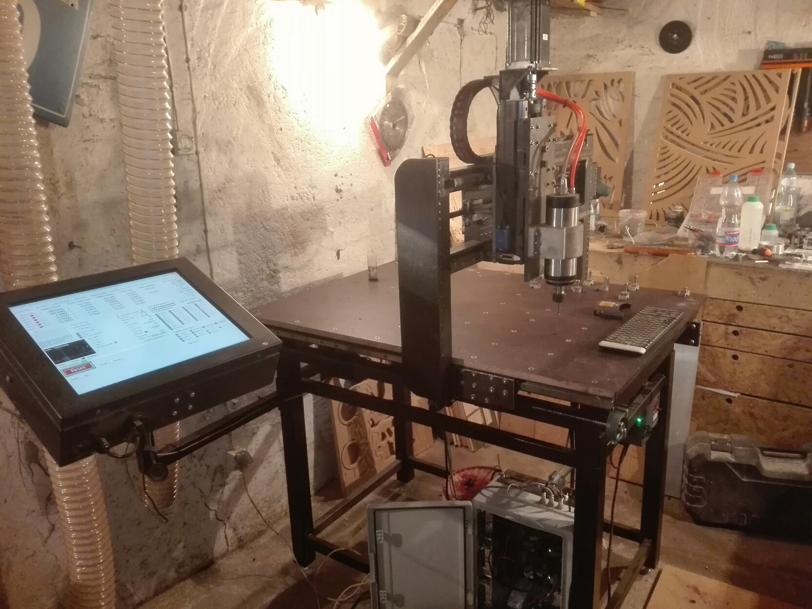

Maszyne zbudowałem około poł roku temu
Śmiga za miło
Teraz postanowiłem ze dodam krańcowki bo nie moge przyniej ciagle stac i pilnowac
Musze tez pracowac☺
No i pomysły mi sie kończą😢
Na schemacie sa piny i4 i o2 ich nie podłaczyłem tak jak jest na schemacie wogle ich nie ruszałem czy to ma znaczenie
