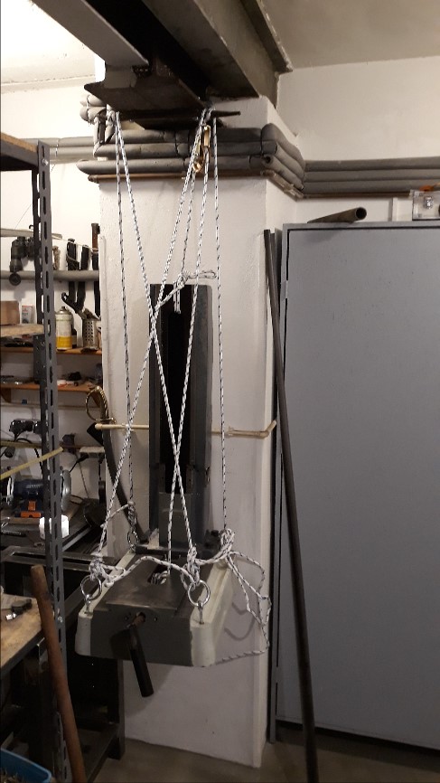

Dzisiaj porcja hardkorowego działania operacyjnego. Biorąc pod uwagę że pracuję sam i nie mam kogo prosić o pomoc fizycznie, nie mam także zasobów sprzętowych na wysokim poziomie ,pewne działania wymagają sporej kreatywności, czasem połączonej z ryzykiem. Ale o co chodzi..... :roll:
Otóż wyzwanie takie - maszyna stoi na podłodze i należy ją unieść na wysokość blisko 80 cm aby postawić ją na stole. Jest co prawda maksymalnie odchudzona , ale dalej to około 100kg lub więcej.

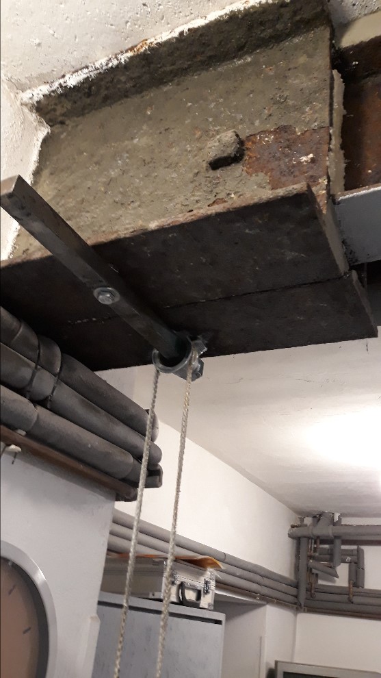

Wykorzystałem fakt że mam stalową belkę na suficie - przewierciłem ,nagwintowałem i przykręciłem tam stalowy mocny kwadratowy pręt.
Na nim aby było "okrągło" zamontowałem...fragment odpływu umuwalki. (no bo miałem pod ręką).
Następnie linka- trochę obaw gdyż dość cienka,ale obciążenia będą statyczne więc powinna wytrzymać.

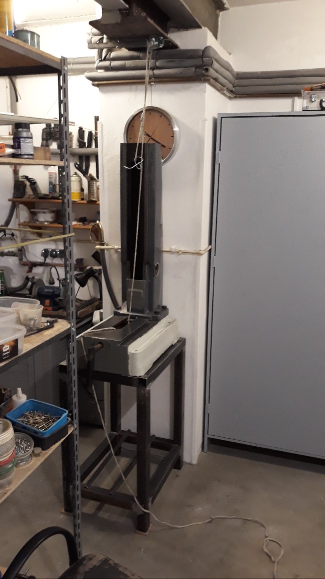

Z rurek, kątowników ,kołnierzy do łączenia stalowych regałów zmontowałem kołowrót i powolutku ,ostrożnie ,z drżeniem serca wciągnąłem maszynę na żądaną wysokość. :shock:
Stoi na stoliku.
Tymczasowo rzecz jasna,bo trzeba dopasować,powiercić otwory do mocowania, określić się z wysokością maszyny praktycznie itp. Teraz wyjęcie stolika spod maszyny to moment a żeby zwiększyć bezpieczeństwo maszyna będzie wisiała ,w trakcie kolejnych prac ze stolikiem ,na 4 punktach mocowania czyli na linach . Wiem,wiem że to szaleństwo...... :mrgreen:

Przecież wystarczy oddzielić podstawę od kolumny i osobno podnosić pojedyncze elementy. Było by bezpieczniej szczególnie że ten sznurek nie budzi zaufania.

Za słaby jestem...poza tym operację zdejmowania trzeba będzie powtarzać.

No właśnie . I oglądać.
Wypad do dużego miasta po zakupy i wersja huśtawka 2.0 .

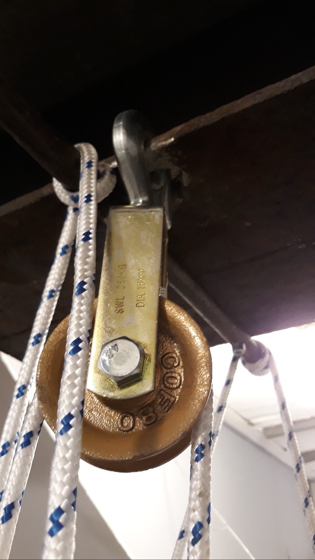

Trzy zmiany to : bloczek zaczepiony hakiem o przewierconą stalową belkę . Obrazek
Lina o wytrzymałości na zerwanie 1000 kg ( później po zmianie kołowrotu będę mógł unieść całą kompletną maszynę)

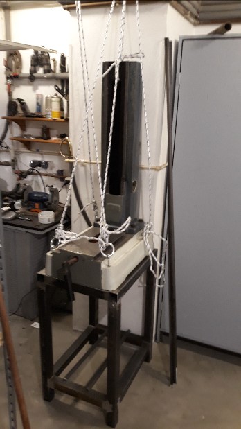

Cztery dodatkowe zaczepy lin z regulacją wysokości dla wyważenia ciężaru. Obrazek
I maszynka równiótko i pewnie wisi. Dosłownie kilka sekund, jedną ręką sięgam po stolik, drugą podnoszę maszynę ( tak,jedną ręką!)
I myk , stoliczku nakryj się ! Obrazek
