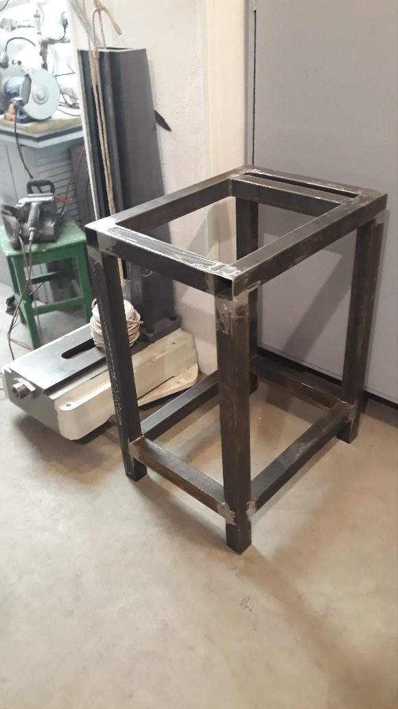

Dzisiaj króciutko i tylko w luźnym związku z maszyną. Popełniłem stolik,najprostszy możliwy bo miało być szybko, łatwo i tanio.
Materiały niecałe 80 zł (profile kupiłem już docięte na potrzebne odcinki) + kilka godzin własnej pracy.
Drobnym utrudnieniem był fakt że profil 50 cięty piłą taśmową ,nie był cięty idealnie prostopadle i drobny skos utrudniał ustawianie elementów stołu aby były kąty proste. Oczywiście dzięki użyciu kątowników dało radę. Nie mam wielkiej wprawy w spawaniu ale cały "projekt maszyna" to wyzwanie,polegające na powrocie do prac mechanicznych po dłuuugiej przerwie. A że sprawia mi to mnóstwo frajdy to ważniejsze niż idealny efekt.
Pozwoliłem sobie na selfika w czasie pracy
Gotowy ,no nie gotowy stolik. Jeszcze szlifowanie,malowanie,wypełnienie profili jakąś zaprawą, tak jak na jednym z filmików, no i regulacja wysokości nóżek. Być może między stolik a maszynę trafi płyta stalowa oraz wanna do chłodziwa ,ale to raczej w późniejszym terminie.
Planuję również wykorzystanie przestrzeni pod maszyną na szafkę na narzędzia, frezy itp.
Doliczając farby ,regulowane nóżki jakieś dzrzwiczki ,ścianki i półki i tak jestem kilka setek do przodu,choć jak powyżej napisałem ,ważniejsza jest satysfakcja i doświadczenie.

Działaj, działaj.
Szczególnie interesują mnie Twoje pomiary geometrii i doprowadzanie tego złomu do użyteczności.
Szkoda, że nie zapytałeś wcześniej, ale i tak widzę, że nie popełniłeś takiego błędu jak ja i nie zrobiłeś szafki za wąskiej.
Ja, niestety, wiedziony wzorami szafek pod ten typ frezarki dostępnych u importera,
wykonałem ją równą szerokości podstawy, czyli zbyt wąską dla szuflad.
Półki oczywiście mam jakieś ale wolałbym szufladę, bo trudno sięgać po ciężkie klamoty daleko na półkę.
Oczywiście głęboka szuflada to też jakieś niebezpieczeństwo, że jak nakładziesz do niej klamotów, to albo się urwie po wysunięciu , albo wywróci maszynę .

O dzięki ! O szufladzie nie pomyślałem a to bardzo słuszna koncepcja i jeszcze dzisiaj dospawam prowadnice.

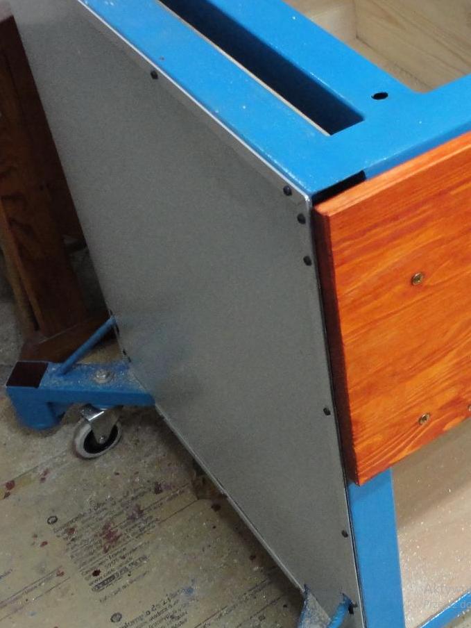

zawsze można dospawać krzyżak poszerzający podstawę i zwiększający stabilność całości.(ew przyciąć przedtem stelaż jak za wysoko z krzyżakiem będzie wychodzić). a szuflada nawet wąska (np jakaś plastikowa na kątownikach jako prowadnicach) zawsze się przyda...Ja, niestety, wiedziony wzorami szafek pod ten typ frezarki dostępnych u importera,
...niebezpieczeństwo, że jak nakładziesz do niej klamotów, to albo się urwie po wysunięciu , albo wywróci maszynę .
I o to chodzi...o zdobywane doświadczenie. I satysfakcję.Nie mam wielkiej wprawy w spawaniu ale cały "projekt maszyna" to wyzwanie,polegające na powrocie do prac mechanicznych po dłuuugiej przerwie. A że sprawia mi to mnóstwo frajdy to ważniejsze niż idealny efekt.
...jak powyżej napisałem ,ważniejsza jest satysfakcja i doświadczenie.
konstrukcja solidna, to i warto porobić półki na ciężkie klamoty(podzielnice, przystawki, imadła itd...) czy szufladę na narzędzia, bo im masywniejszy(dociążony) bedzie - tym mniejsze drgania będzie przenosił.
Jak możesz to daj wibroizolatory, choćby z krążków hokejowych
stelaz-stol-pod-frezarke-t97260.html ,
https://pfmrc.eu/topic/58564-jaka-ma%C5 ... u/page/10/
a jak zamierzasz frezarkę przestawiać bo np miejsca mało, to i kółka by się przydały.
U mnie regulacja wibroizowatorów podnosi i opuszcza stolik na kółka w razie potrzeby. Dębowe impregnowane klocki pod podstawą frezarki mają do spełnienia dwa zadania, a właściwie trzy - niwelację(dylatację) ewentualnych drobnych nierówności stołu, jako dobry tłumik drgań, oraz pomagają sprzątać i izolują żeliwo od chłodziwa w wannie(w czasie używania). Boczne blachy osłonowe(obicie) do konstrukcji stolika poprzykręcałem(wkrętarką) wkrętami samonawiercającymi (tzw "pchełkami"),
a, że blacha jest dość cienka (≠0,45mm ) i mogła by odstawać, to dla wzmocnienia dałem na krawędziach aluminiowe listwy usztywniające(przykręcone razem z blachą) do stelaża.
No i ewentualnie weź pod uwagę kratkę pod nogi (i jej wysokość, a wysokość stolika) by nie stać na wiórach.
