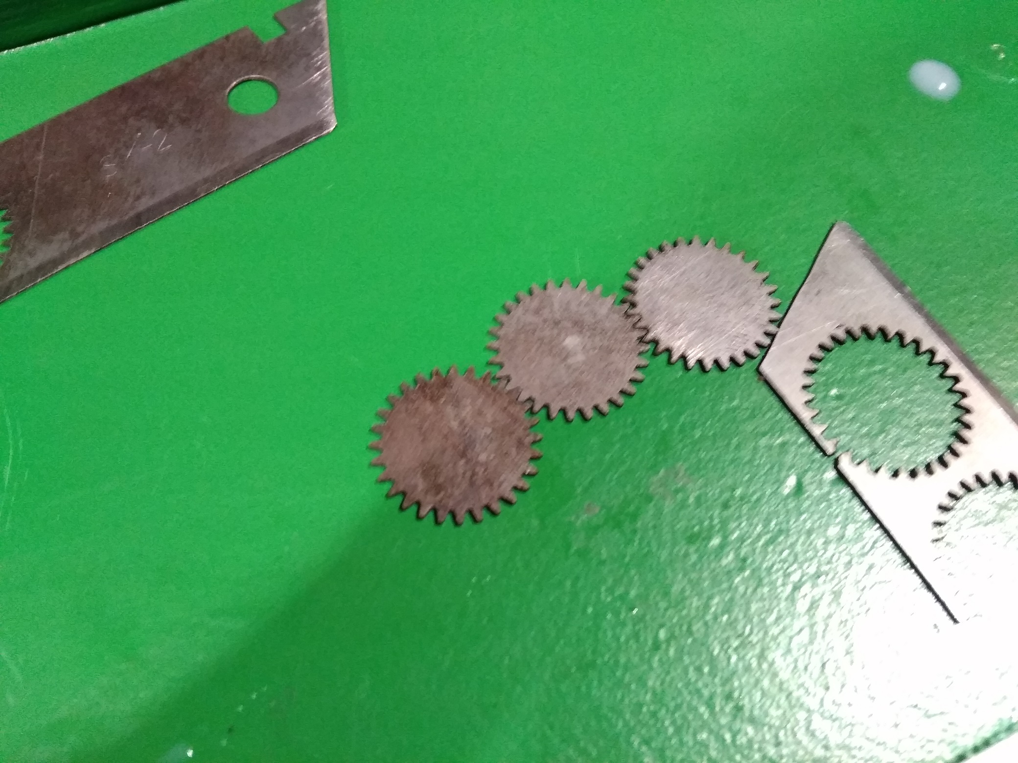

@kamar, no i stało się - moja puściła pierwsze iskry;)
Będzie trzeba zakładać temat, sterowanie założone SZGH.
Ps. Zabawne, zwykle jak robię maszynę, to pierwsze iskry nie cieszą! :)

Nie, zwyczajny brak czasu, fotki jakieś robiłem także uzupełni się archiwalnie;)
Poza tym zanim pierwszą odpaliłem, to kupiłem drugą taką samą, także będzie powtórka z rozrywki.
Zamierzam tylko zwiększyć pole robocze tak chociaż do 250*250*150.
No i chyba będą serwa w kolejnej.
Jaką masz prędkość cięcia dla stali np 25mm?
Będę wdzięczny jak napiszesz parę przykładów prędkości dla różnych materiałów i grubości.
Masz może u siebie drut 0.14? Mam tylko pół szpuli, teraz od Chińczyków nie wiadomo czy coś przyjdzie przez wirusa, a kółek zębatych pod drut 0.18 jeszcze nie zmieniłem.
