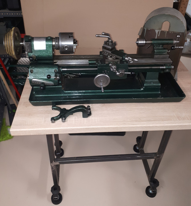

Post napisał: jurekb » 28 paź 2019, 19:11
Obrazek Witam po długiej przerwie.
Kończę remont mojej TSA16. Przeczytałem większość postów odnośnie doboru silnika ale dalej nie mogę się zdecydować czy kupić silnik 550W czy 750W.
Chcę zastosować falownik+silnik 900obr/min 400V/230V podłączony na jedną fazę.
Czy silnik 750W nie będzie o zbyt dużej mocy? Czy też kupić silnik 550W.
Co do przekładni,to mogę zastosować oryginalne koło pasowe na wrzecionie lub też dokupić nowe, jedno lub dwa koła typu koło+tuleja Taper Bush, oraz jedno lub dwa podobne koła na silnik. Są to koła szybkiego montażu więc ze zmianą obrotów na przekładni nie będzie problemów. Pozostałe zmiany obrotów na falowniku
Co byście mi doradzili?
