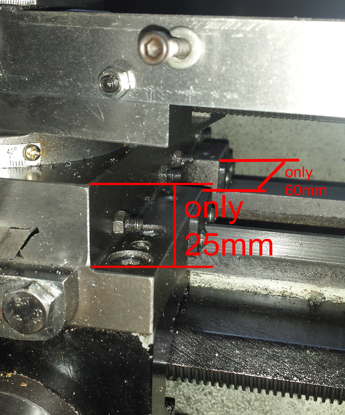

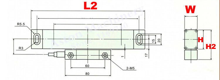

Zależy jak chcesz mocować liniały? Na łożu nie ma problemu schody zaczynają się z poprzecznym.
Wymiar listwy z liniałem to W 21mm x H 33mm (slim to już koszt prawie jak za magnetyczny)
Natomiast przy szufladce masz niewiele miejsca:
Dlatego zdecydowałem się na liniał magnetyczny (ale jak to u mnie jeszcze nie złożone)
Dodatkowo zdecydowałem się na moduł od Yurija i jego Touch Dro

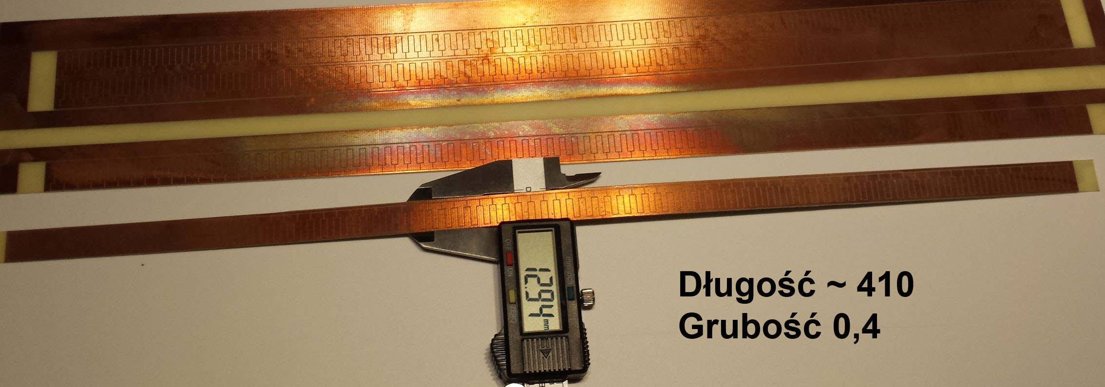

rdarek pisze:Dlatego zdecydowałem się na liniał magnetyczny (ale jak to u mnie jeszcze nie złożone)
Można prosić o linka? Ten liniał jest lepszy od optycznego, czy chodzi tylko o wymiary?

Tylko o wymiary, teoretycznie ma tę samą dokładność co podstawowe optyczne ale to wyjdzie w praniu
Link; ależ proszę bardzo kupiłem ten tylko wywalczyłem zgodnie z opisem w aukcji 1m taśmy
Nie; suwmiarki są pojemnościowe:
(P.S. Będę miał jeszcze pojemnościowe enkodery obrotowe na zbyciu)
Wzdłuż łoża założysz zwykły, mam już spasowany (jak czegoś nie spie......)
Slim poprzecznie do łoża powinny wejść, no gdyby nie to, że głowicę czytającą mają tej samej wielkości co standardowo dołączane i nie za bardzo można ją zmieścić. No i cena
W moim wypadku zależy mi na pozostawieniu oryginalnej osłony na wióry inaczej można zamontować tak jak AdamFx w swojej
