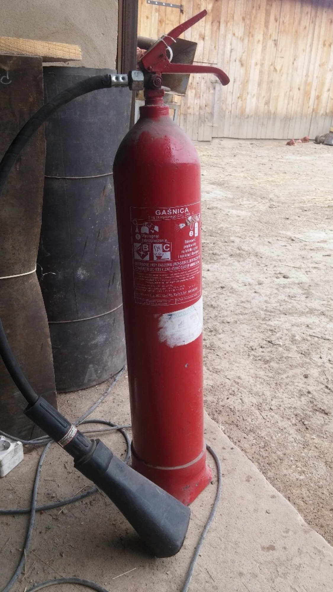

Poniżej fotka zbiornika kompensacyjnego ciśnienia w siłowniku do "przeciwwagi" osi Z. Pojemność 9,5L

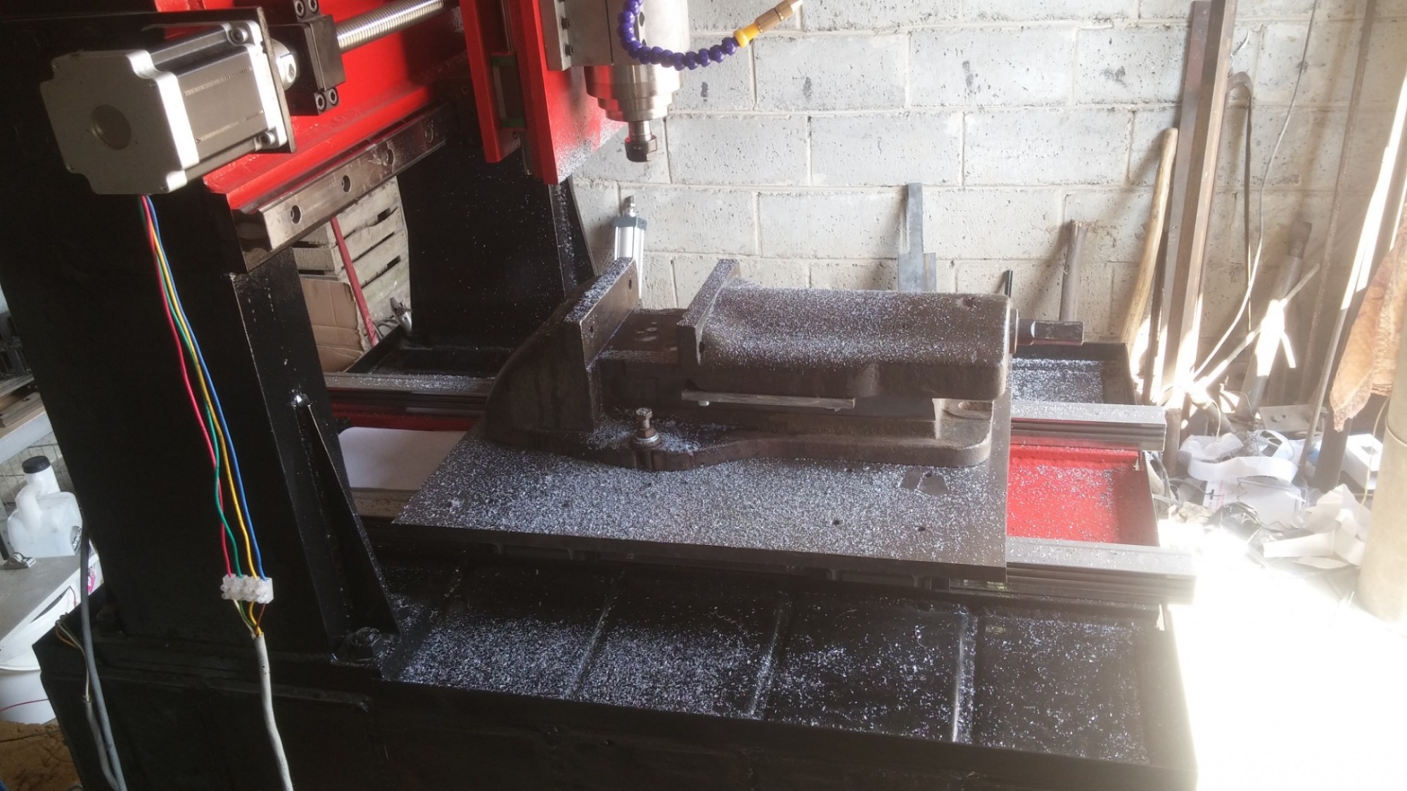

Tak na szybko pierwsze wióry z frezowania tłoków do strokera [email protected]. G-Kod nie mojej produkcji więc parametry obróbki narzucone z góry...
