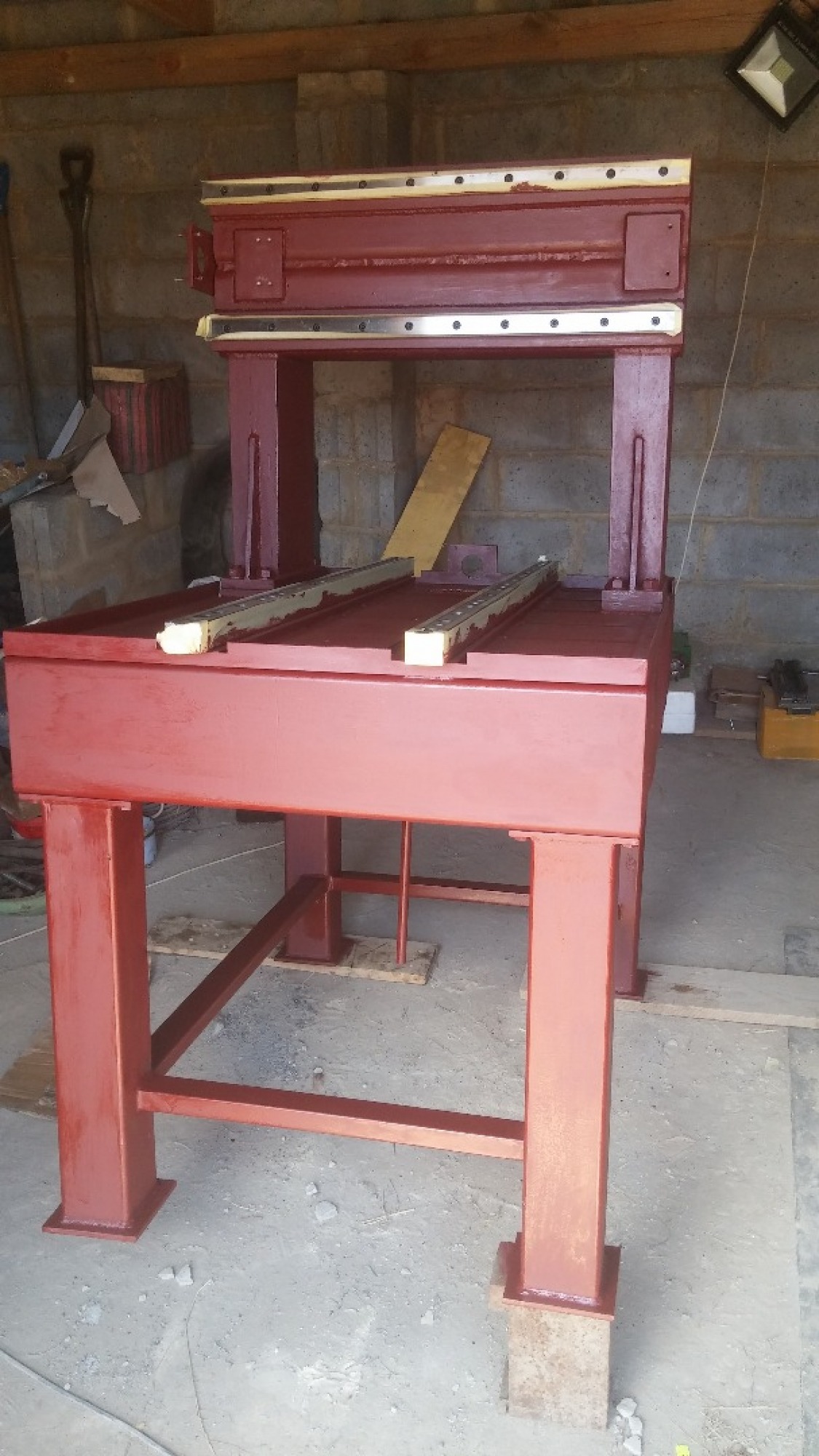

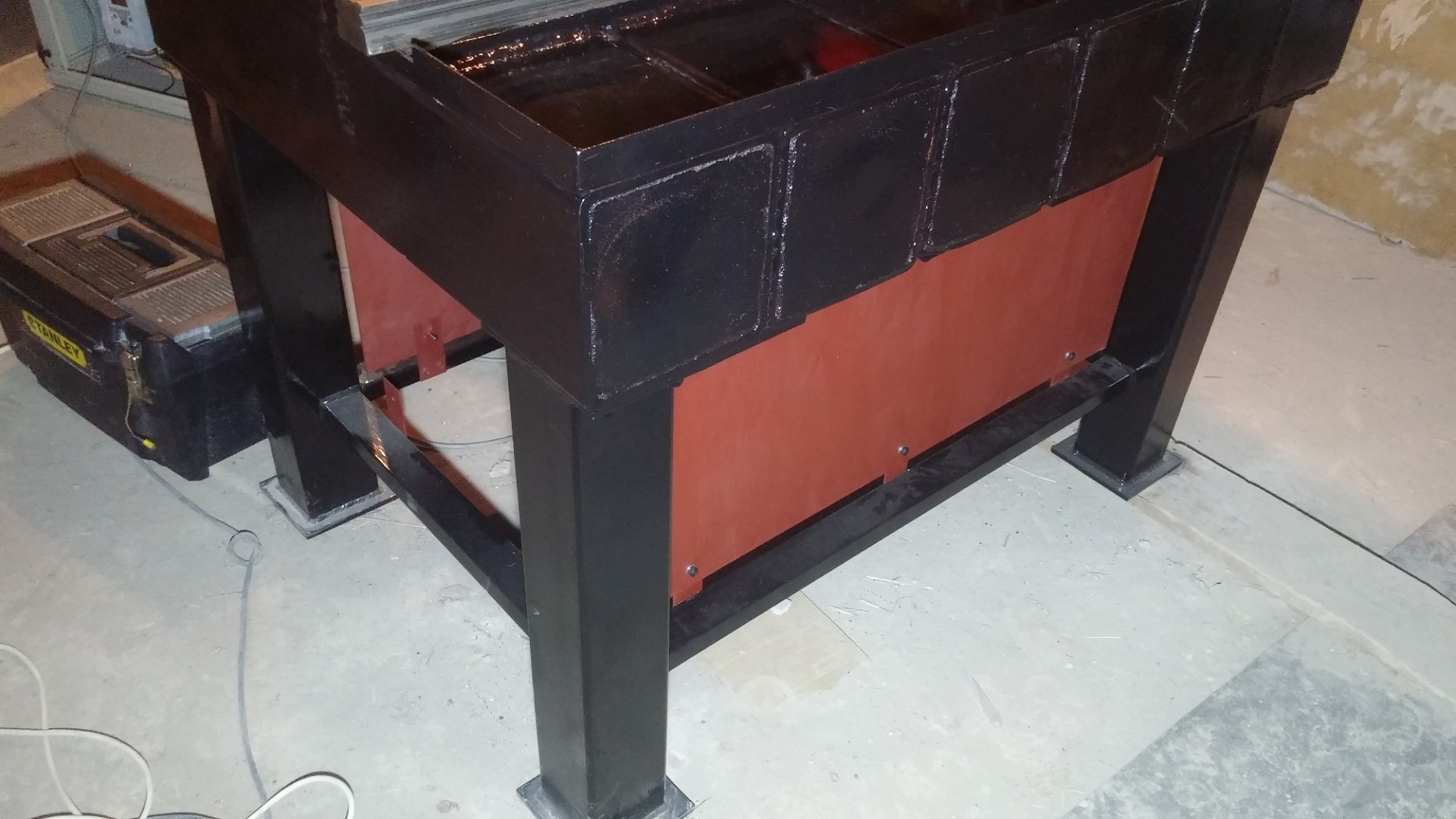

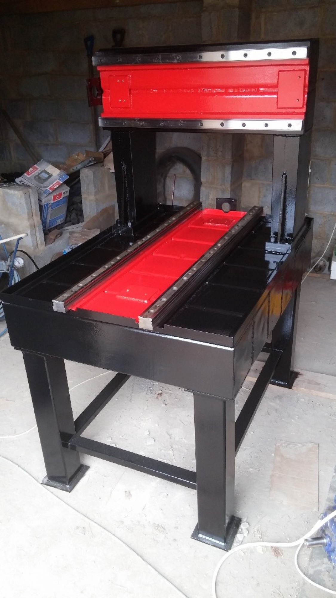

Nie obawiasz się, że podstawa będzie (jest) za mało sztywna w płaszczyźnie podłużnej?
Może się złożyć tak jak gąsienica na spawach pomiędzy poszczególnym profilami.
Te płaskowniki (bazy, i to tylko z jednej strony) raczej nie usztywnią tej konstrukcji.

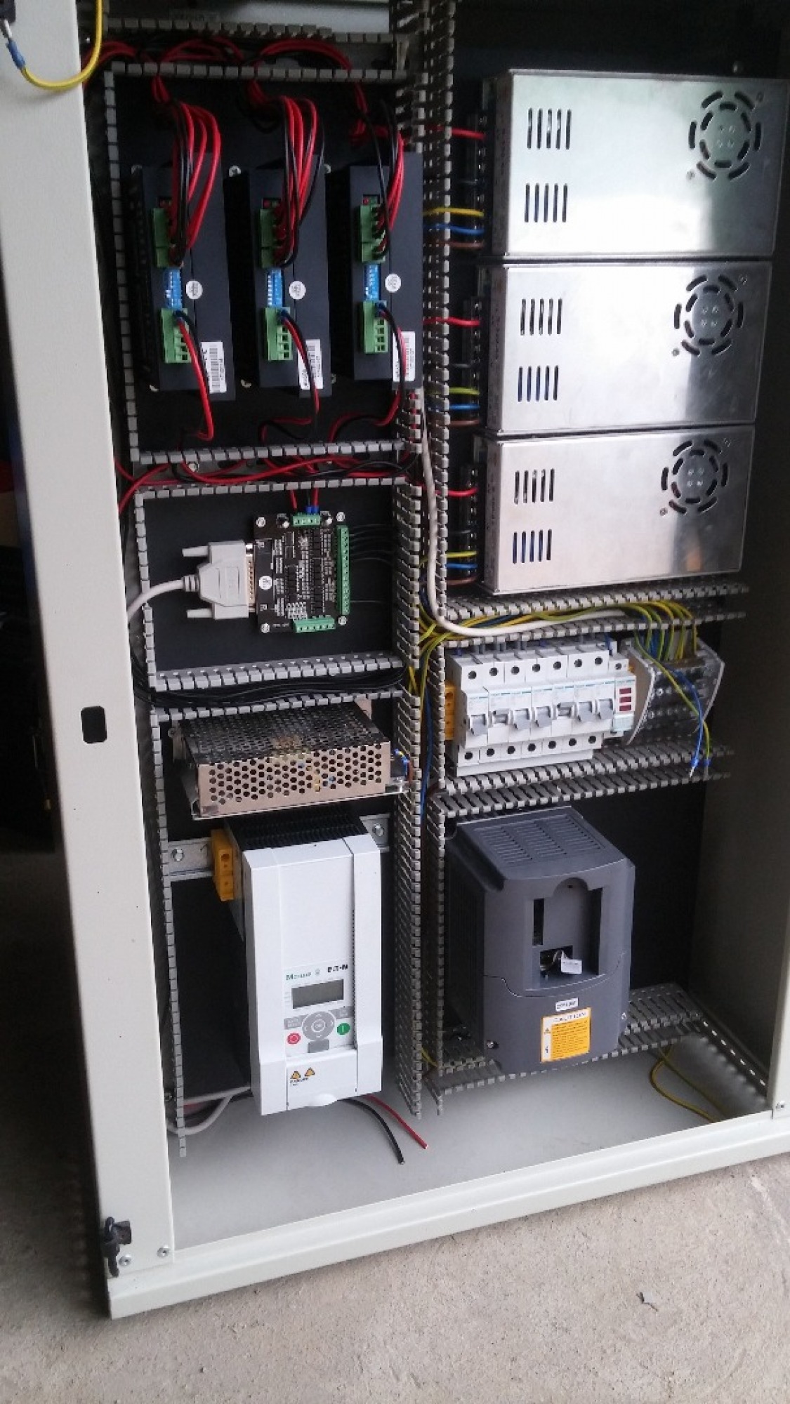

Czy kolega mógłby zdradzić rozmiary szafy sterującej? Jestem na podobnym etapie i zastanawiam się czy kupić nową czy szukać po szrotach a zasadniczo będę miał dokładnie taki sam set. Myślałem o czymś w granicach 500x500x200 mm. Z góry dzięki

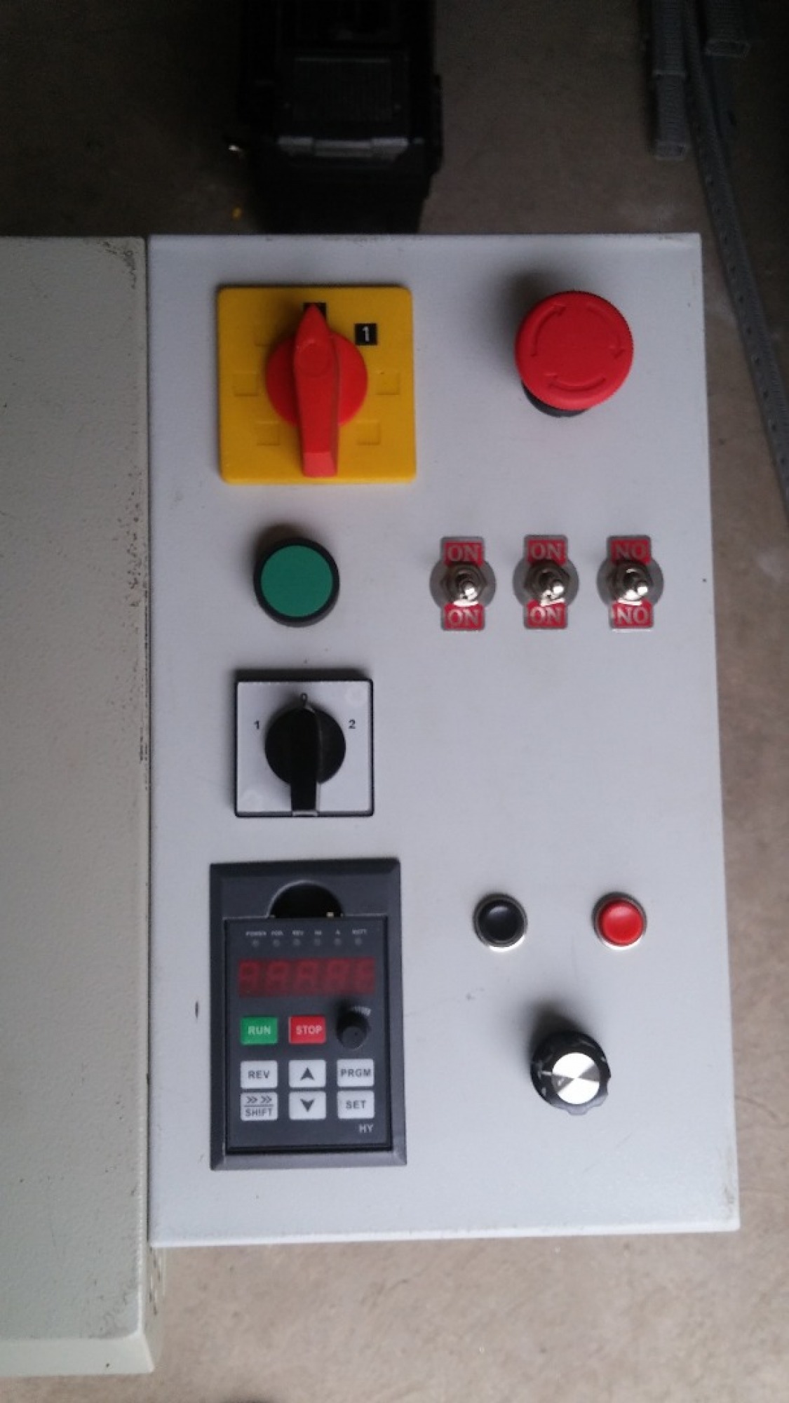

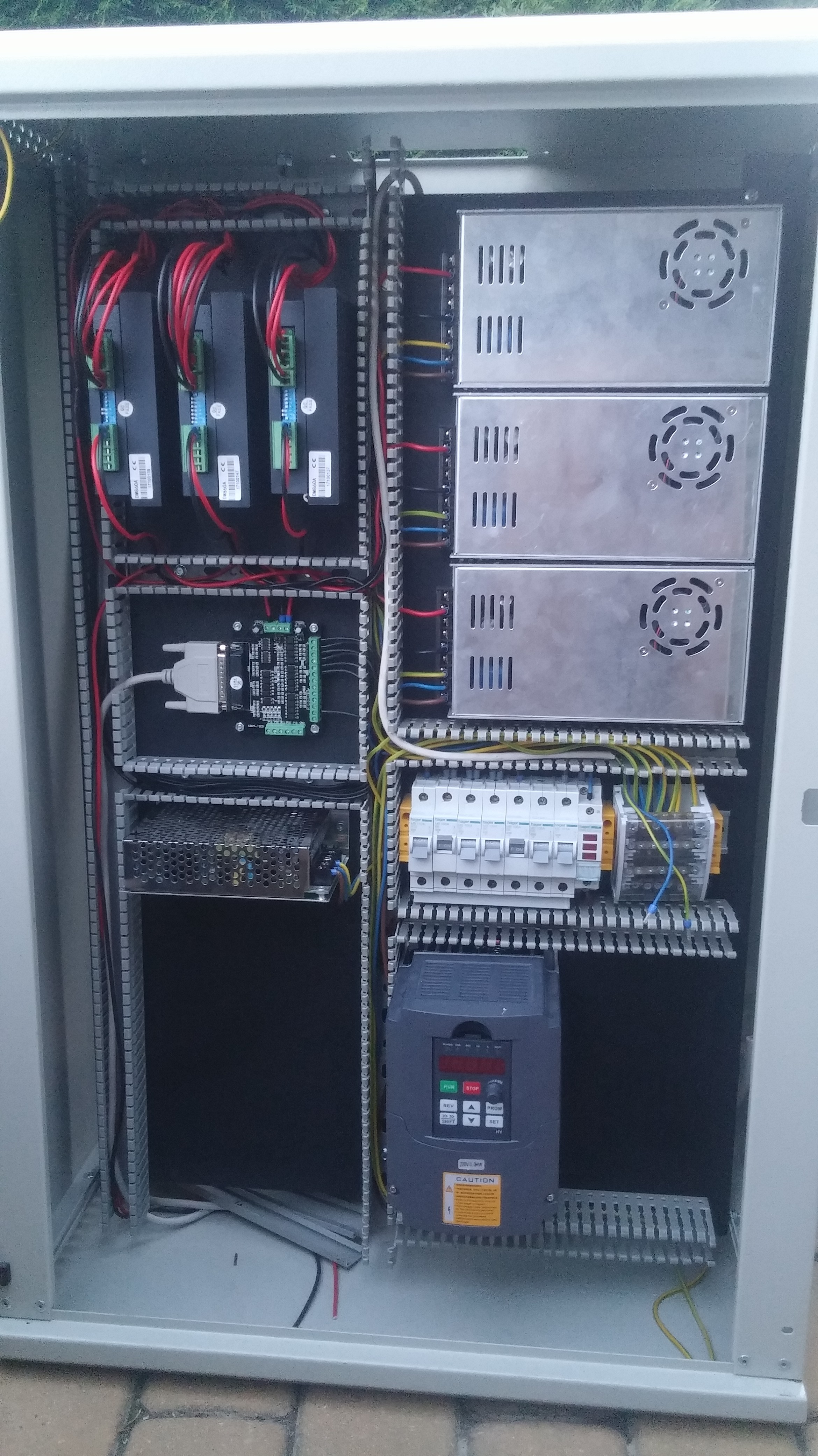

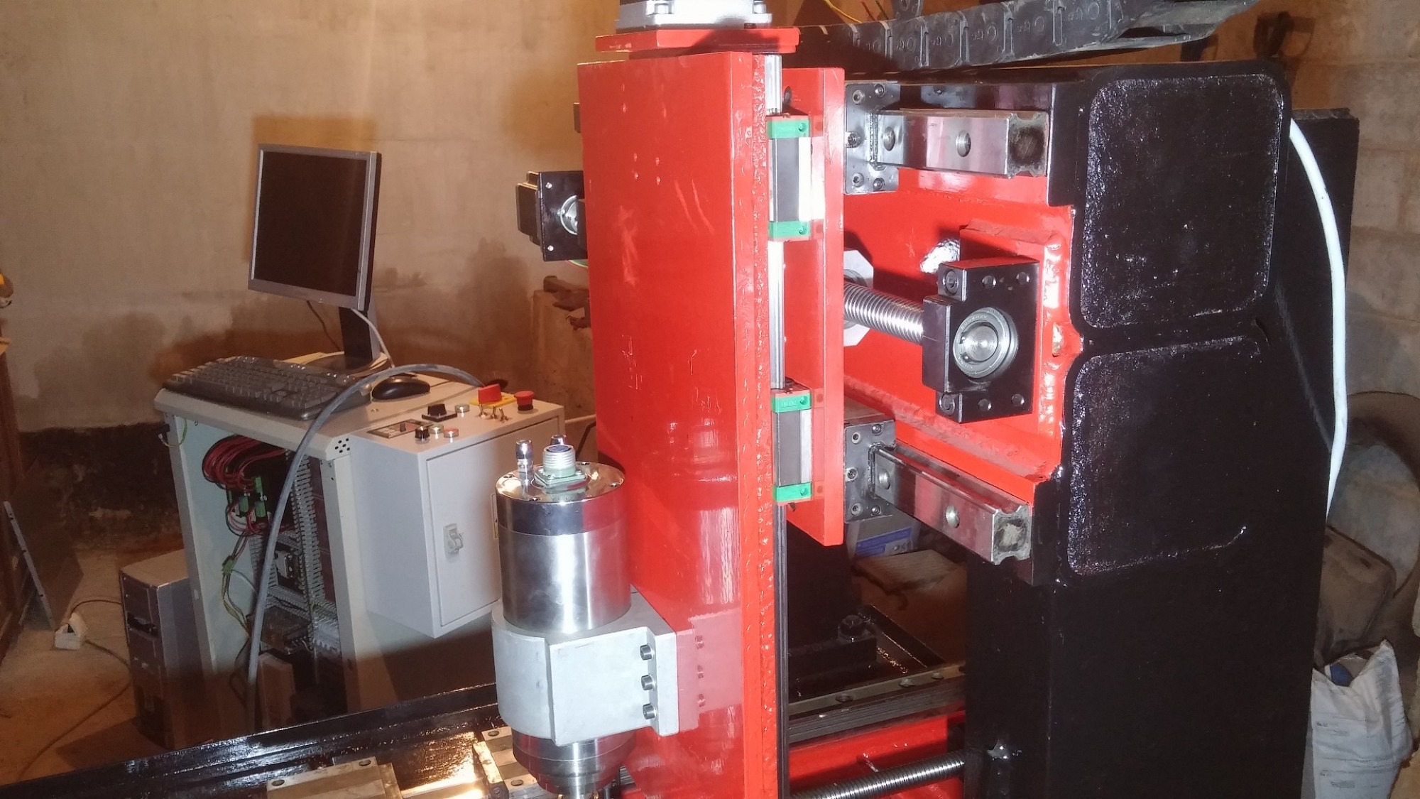

Jasne to nie tajemnica. Szafa ma 600mm szerokości, 920mm wysokości i 400mm głębokości. W środku zostało jeszcze miejsce dla drugiego falownika (obok istniejącego) który może kiedyś kupię... Blacha na której zamontowane są podzespoły dzieli szafę na dwie części w taki sposób, że z tyłu do szafy wejdzie mi cały komputer. Przód jest przeszklony, u góry postawię monitor, klawiaturę i mysz. Nie miałem pomysłu jak wkomponować w nią wyłącznik główny, awaryjny, załączanie chłodziwa, oświetlenia, wybór wrzeciona, panel falownika. Mam mniejszą szafkę elektryczną 350x350x200 i dokręcę ją z prawej strony, od góry montując wszystkie przełączniki. Będą więc pod prawą ręką obok myszy. W środku umieszczę takie dziwne rzeczy jak np trafo, mostek i kondensatory składające się na zasilacz dla pompy chłodzenia wrzecion, pompki chłodziwa i oświetlenia itp.

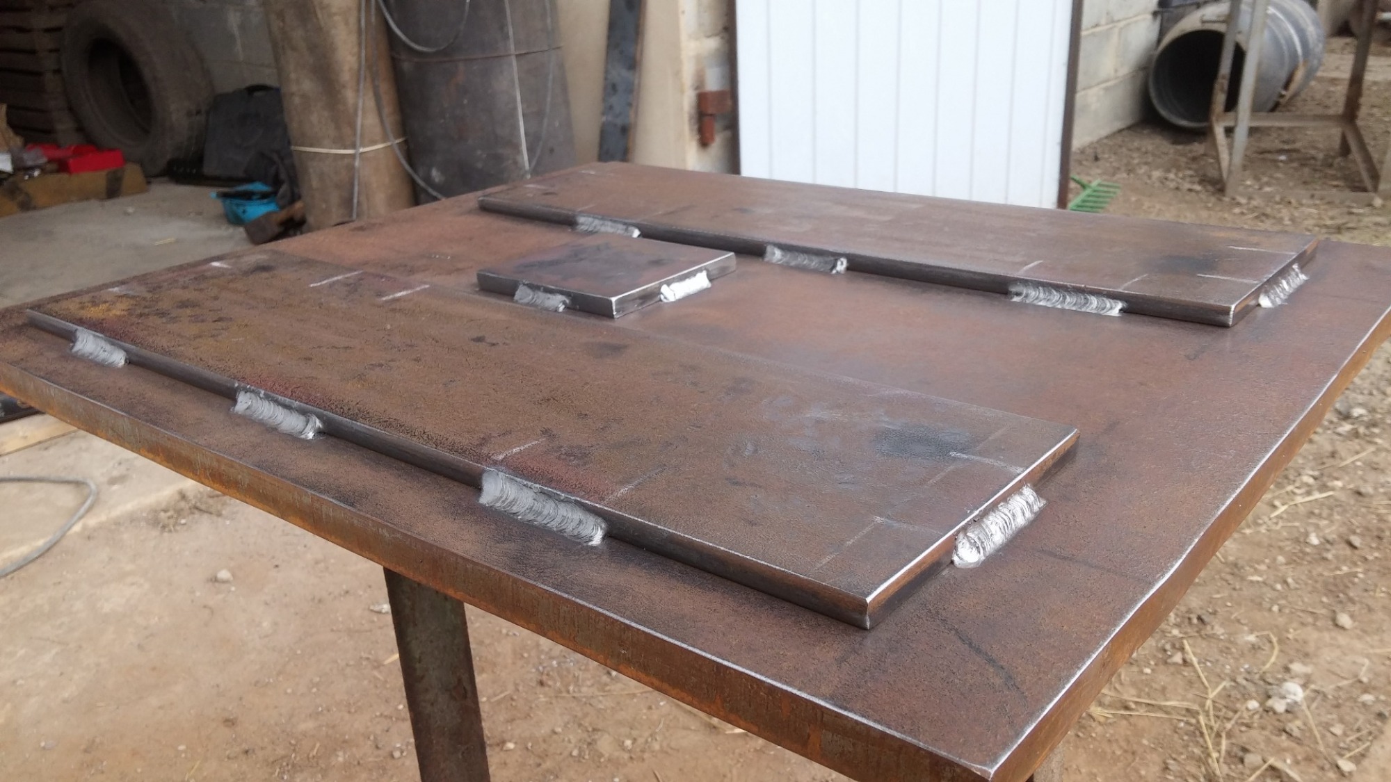

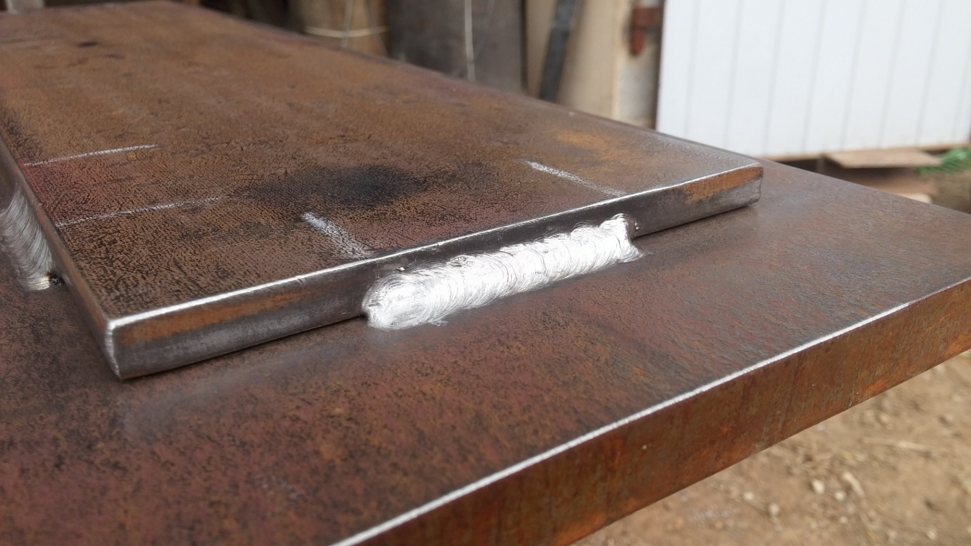

Dzisiaj udało się zamontować śrubę napędową stołu. Przekładki stołu czekają na wspawanie. Mam je przyspawać z przerwami czy spaw ciągły? Jutro mecz więc raczej po pracy nic nie zrobię :)

Wszystkie dluższe elementy spawa sie z przerwami i nie tak jak pospawałeś bazy. Spoina o długości 5 cm z przerwą 10 lub 15 cm do kolejnej, po drugiej stronie elementu mogą byc przesuniete wzgledem siebie, czyli bez lustrzanego odbicia.
Przy takim stole możesz zacząc spawanie od srodka na zewnatrz.
Korpus maszynki mozesz jeszcze poprawić dospawując od spodu takie płaskowniki wzdłuznie, ewentualnie z zewnatrz na całą wysokośc profilu takie boczne blachy, jesli zrobisz to odcinkowo to geometria nie pójdzie się paść.

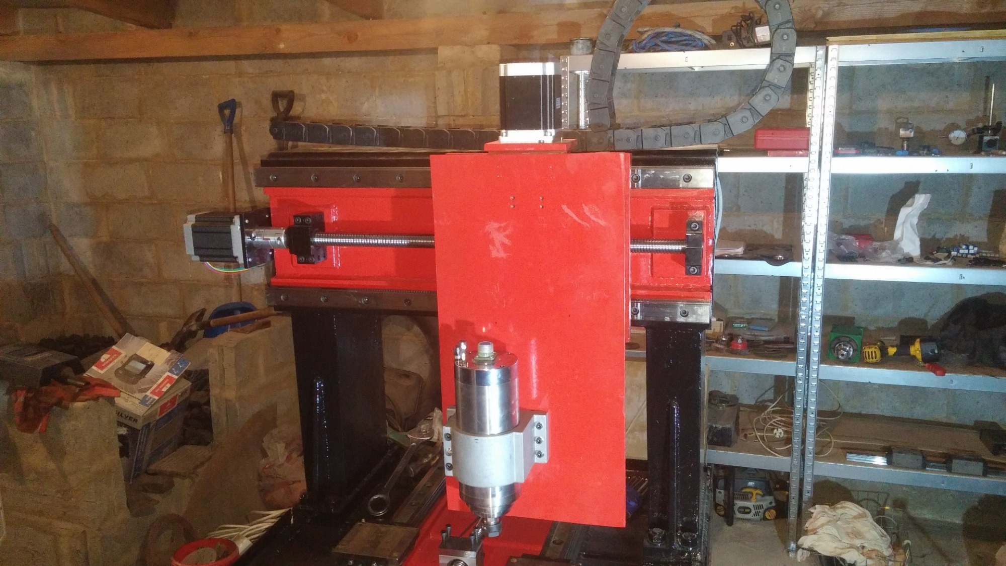

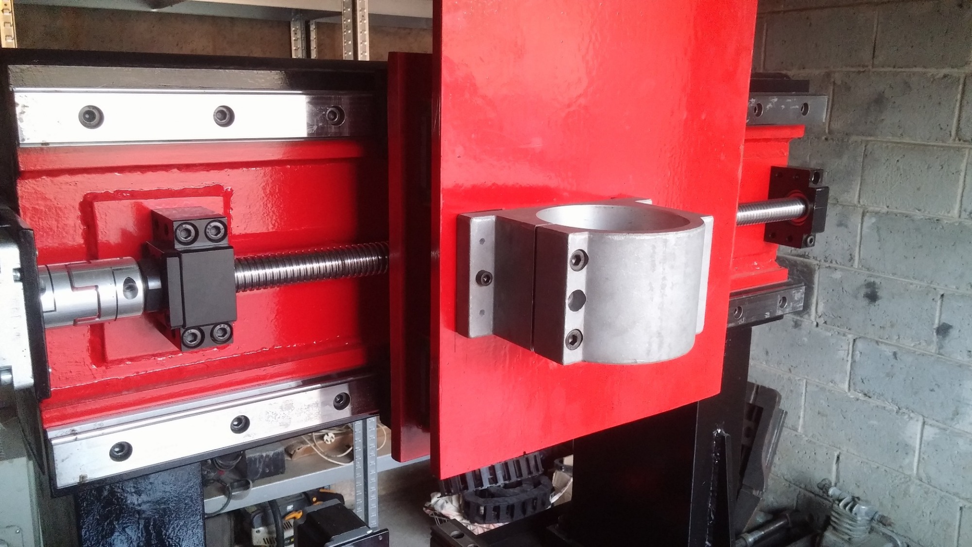

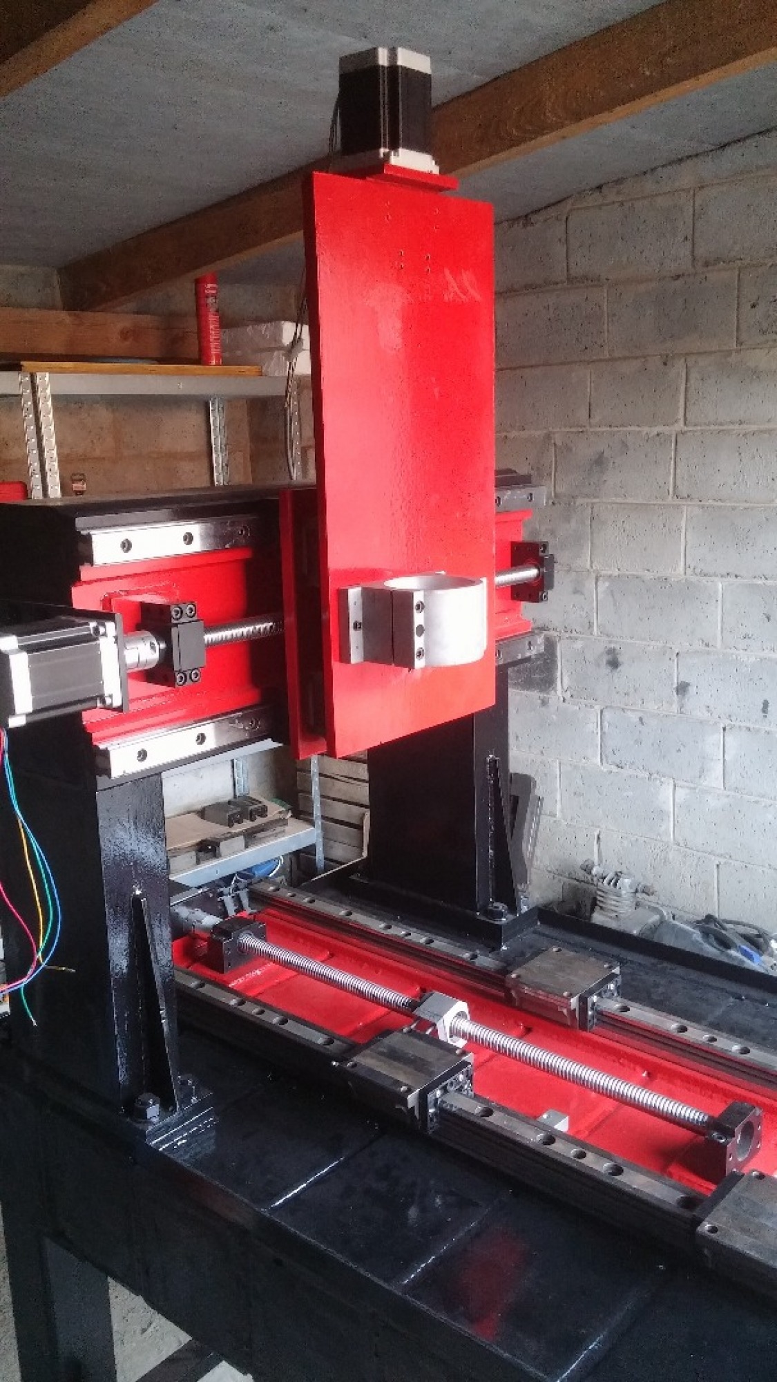

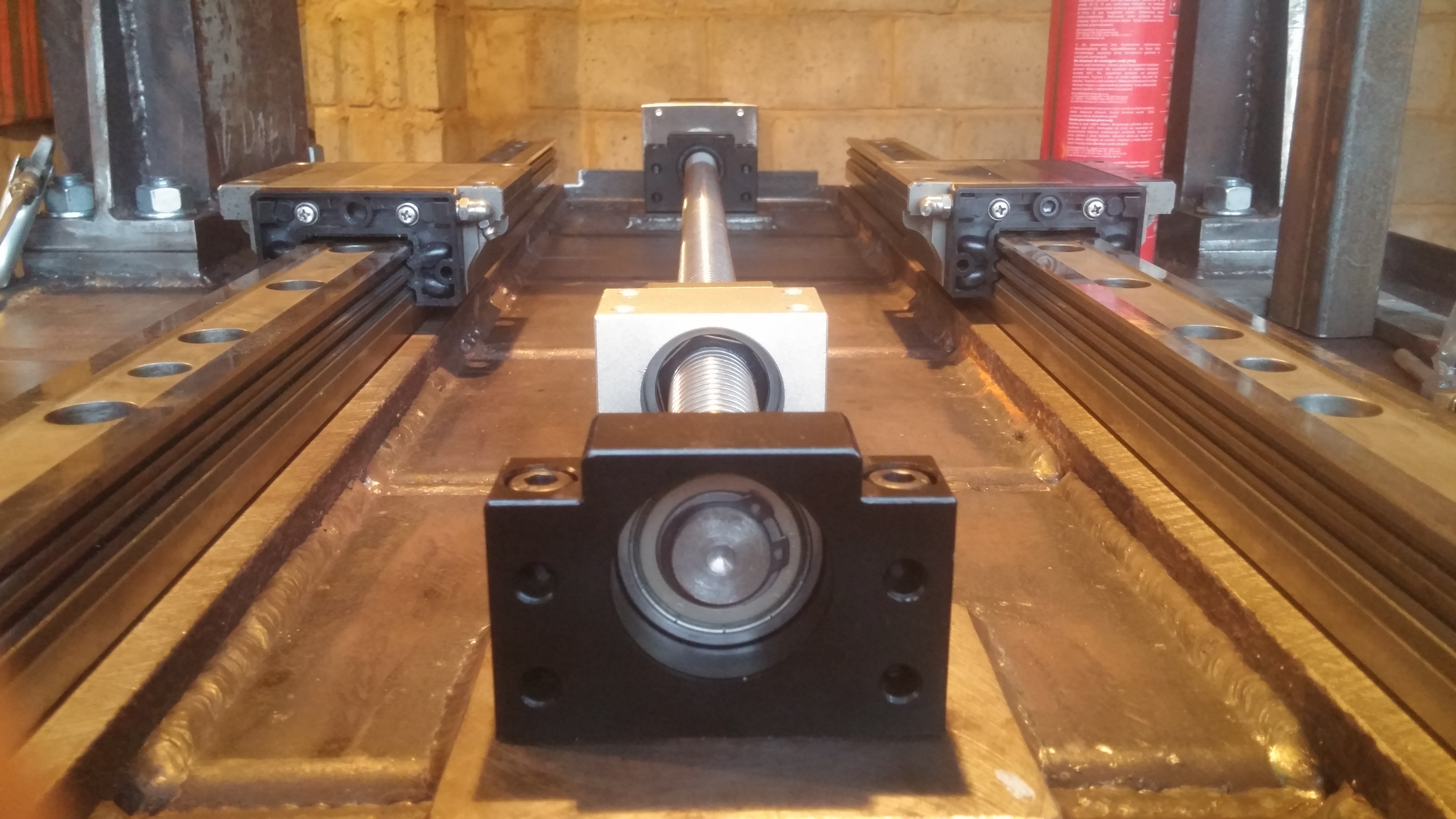

Post napisał: lukasixthm » 17 lip 2018, 22:39

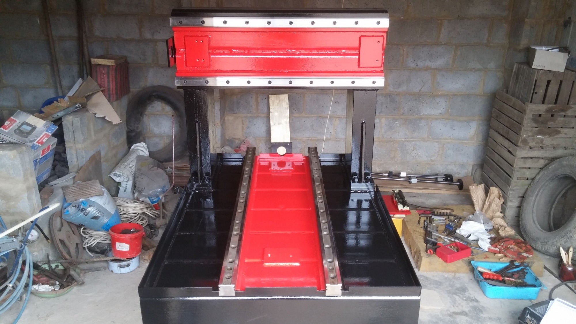

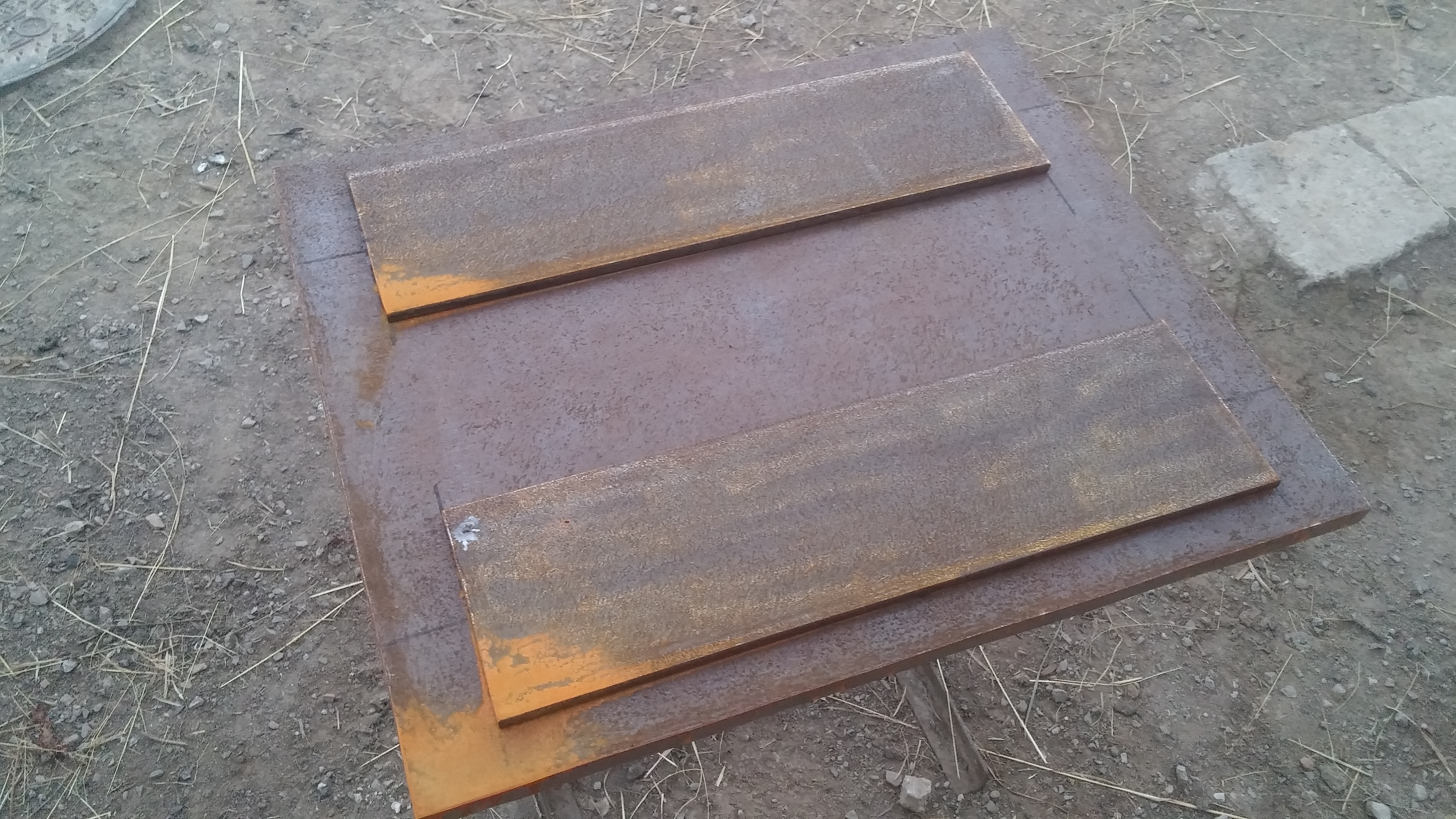

Postanowiłem zrobić małą aktualizację, żeby nikt nie pomyślał że przepadłem. Sprawa wygląda tak, że to wszystko pochłania bardzo wolnego czasu którego z kolei jest bardzo mało...
Obrazek Obrazek Obrazek Obrazek
Obrazek Obrazek
Do szafy wleciał jednak dodatkowy falownik Moellera, a na drugim zdjęciu widać już podstawowy panel sterujący maszynki (jeszcze bez opisów).
Obrazek Obrazek

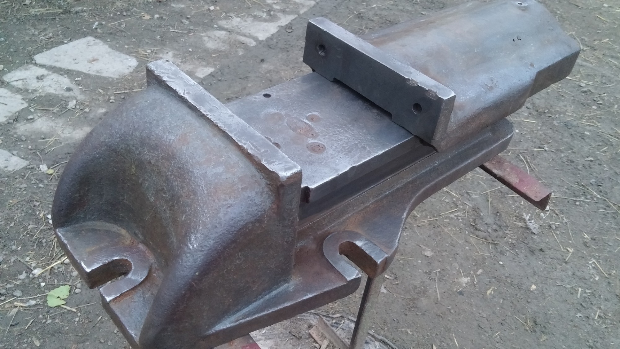

Wpadło mi też w ręce imadło 200mm w stanie "do poprawek". Uruchomię frezarkę to się nim zajmę.

MarioMAX
Posty w temacie: 8
Posty: 183
Rejestracja: 17 sty 2013, 12:02
Lokalizacja: Oświęcim
Re: Frezarka do stali, aluminium, drewna pcb 550x550x350
#26
Post napisał: MarioMAX » 18 lip 2018, 13:36
Fajna, pewnie wszyscy czekają na wióry.
A co to za konstrukcja z pierwszego zdjęcia powyższego postu ?
lukasixthm
Posty w temacie: 40
Posty: 143
Rejestracja: 01 maja 2013, 21:41
Lokalizacja: Ostrowiec Św
#27
Post napisał: lukasixthm » 18 lip 2018, 18:12
To jest stół. Blacha stalowa 20mm z wspawanymi bazami z płaskownika 12mm. Obecnie oddany do szlifowania.
MarioMAX
Posty w temacie: 8
Posty: 183
#28
Post napisał: MarioMAX » 18 lip 2018, 22:09
Troszkę dziwny, ale ok. Masz jakieś dojścia do firmy co szlifuje czy robisz to jakoś we własnym zakresie ? I można wiedzieć ile Cię to wszystko wyniosło? No i masz jakąś robotę na to czy będziesz szukał? Bo chińskie wrzeciono do tego to trochę pomyłka, mam takie na jednej maszynie i nie lubię na tym pracować. Ogólnie uważam że maszyna bez Atc albo chociaż wymiany pneumatycznej nie ma prawa bytu w firmie.

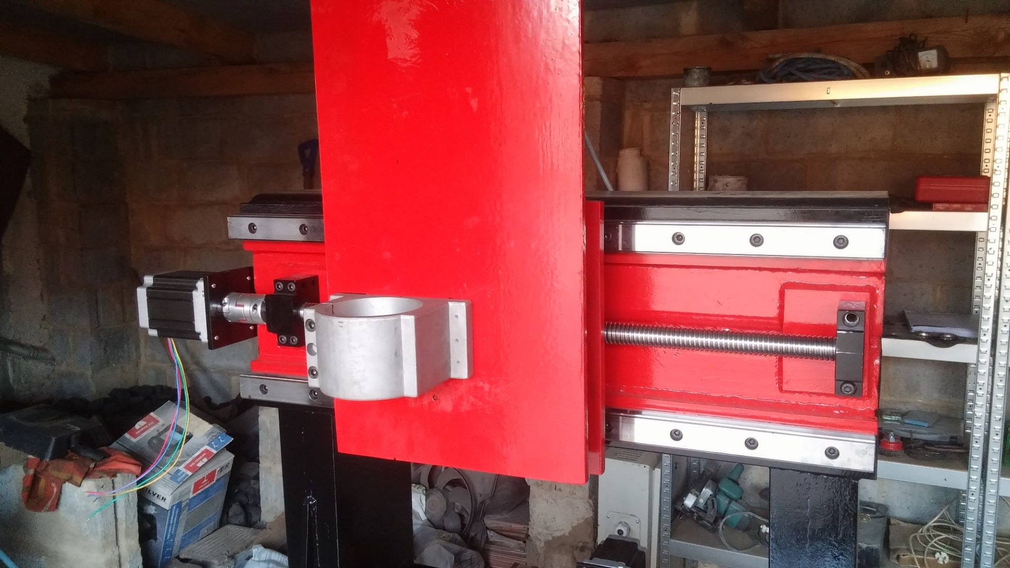

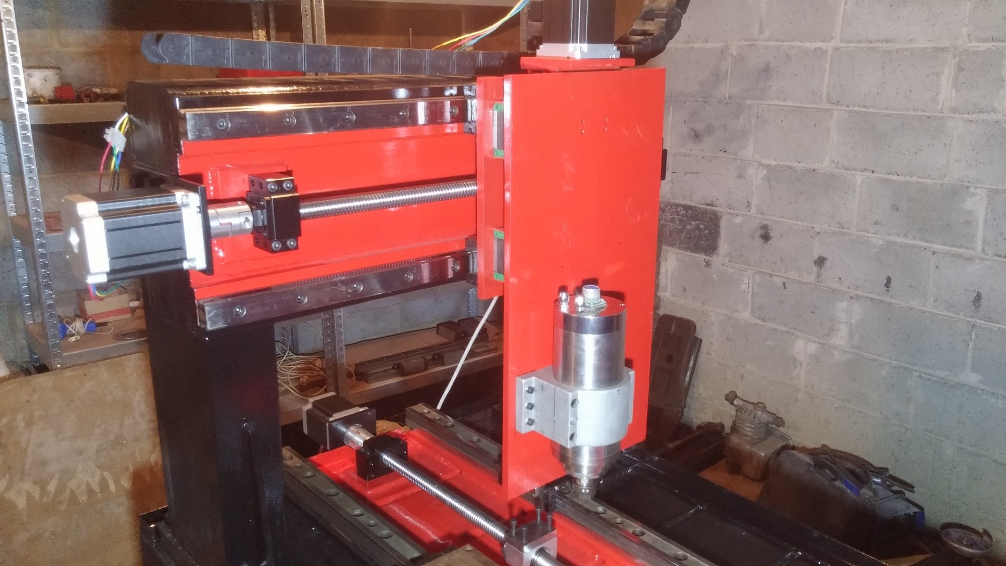

Post napisał: lukasixthm » 26 lip 2018, 22:48
Coś się we wsi dzieje...
Obrazek Obrazek Obrazek Obrazek Obrazek Obrazek Obrazek Obrazek
Udało się poruszać osiami. Ciągle czekam na stół który się szlifuje od miesiąca...
