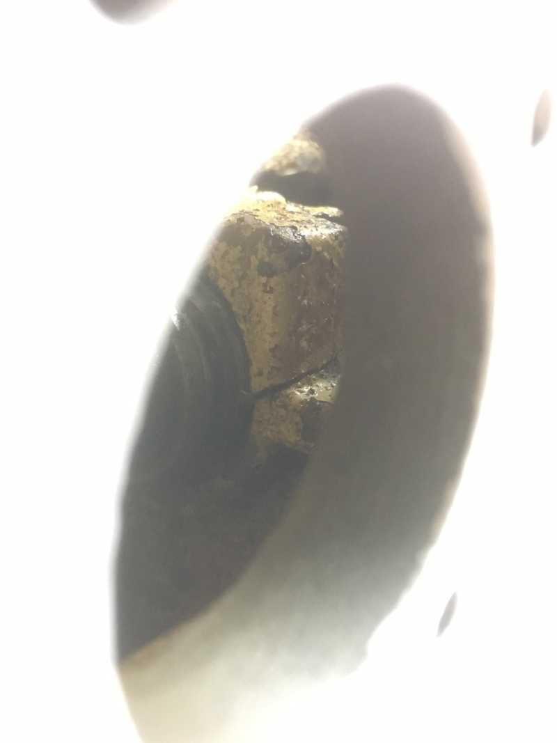

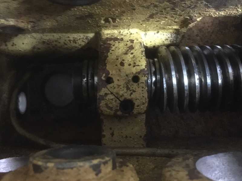

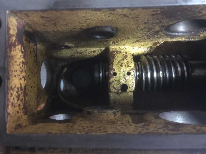

Witam kolegów, taki widok po rozebraniu suportu TUM-25B. Chciałem wymienić łożyska i wyjąc wałek II. Czy możecie podpowiedzieć jak wyjąc ten wałek i jak naprawić to pęknięcie korpusu żeliwnego (użyć jakiegoś metalu w płynie? mieszanka żywicy z proszkiem żeliwnym - metoda naprawy dziur w imadłach). Obawiam się że przy próbie wyciśnięcia wałka na prasie mogę bardziej uszkodzić korpus. Co wy na to?
Podpowiecie jak rozwiązać ten problem? Pozdrawiam. Paweł

Post napisał: Pirat » 04 maja 2018, 15:52
Co do tego pęknięcia to polecam elektrody do spawania "na zimno" https://allegro.pl/kategoria/przemysl?s ... m-1-4-0427 można nimi nawet spawać stal z żeliwem.

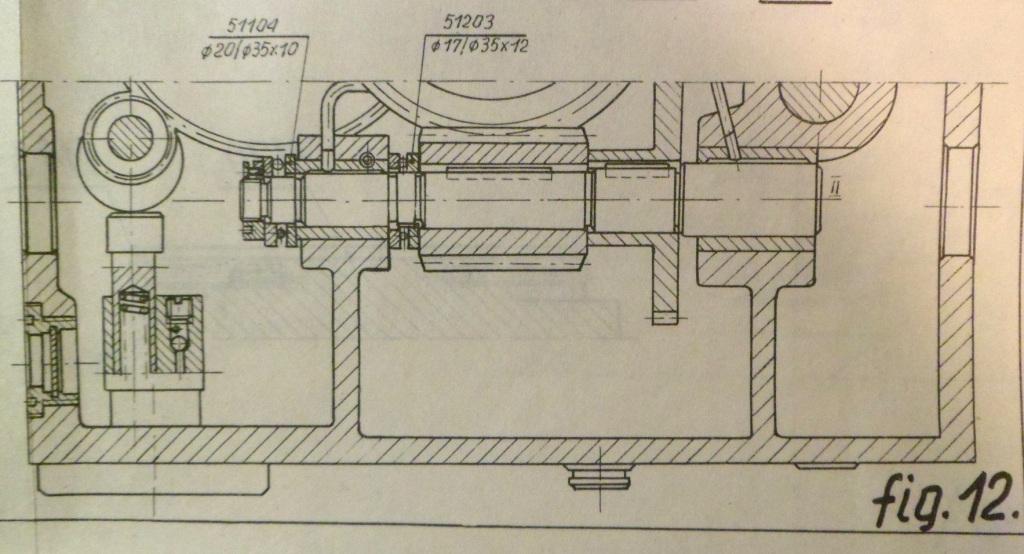

Post napisał: pukury » 04 maja 2018, 15:59
Hej.
Z rysunku wynika że i tak musisz wybijać w stronę " niepękniętego " .
W pękniętym jest tylko panewka .
więc jak odkręcisz nakrętkę os łożysk oporowych to powinno iść .
Spróbuj - puku - puku - ale nie jeb - jeb :mrgreen:
Zależy oczywiście od tego jak ciężko w kołach spasowane i na klinach.
Co do pęknięcia - będzie problem.
Żeliwo nasiąkło olejem - żywica nie złapie.
Podobnie ze spawaniem może być.
Jak jest miejsce to dorobiłbym blaszkę i poskręcał .
Ważniejsze - dlaczego pękło ?
pzd.

Post napisał: druid07 » 04 maja 2018, 16:56
Witamdziekuje za podpowiedzi. Wg moich podejrzeń ktoś już tu wcześniej majstrował, np nie ma np wszystkich rurek olejowych jak to jest na rys. Możliwe ze nie puściło i zostawili. Mam Boltexa odrdzewiacz Wurth to potraktowałem wszystko sprayem i dam mu czas na poluzowanie i spróbuje delikatnie coś ruszyć. Dam znać jakie będą efekty. Dzięki za wskazówki. Paweł
