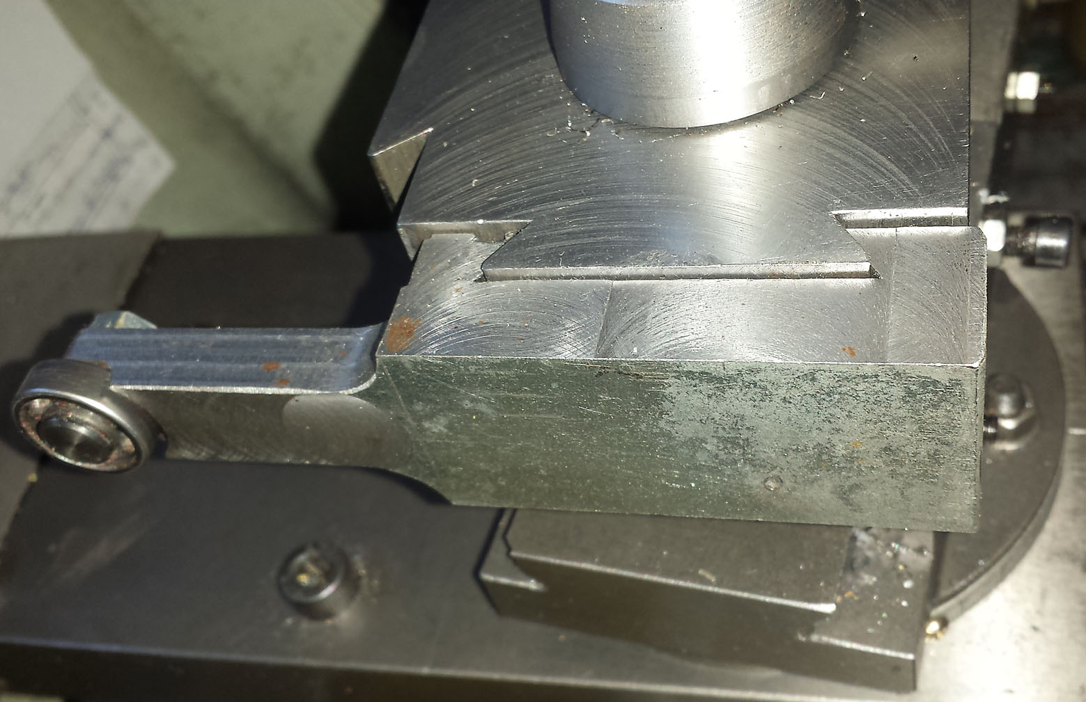

Muszę nabić łożysko na trzpień do centrowania to powinno ustawiać idealnie w linii element.

Muszę nabić łożysko na trzpień do centrowania.
Soooory ale nie łapię co chcesz zrobić i co chcesz tym manewrem osiągnąć?

Ciekawy sposób, chociaż też ma swoje wady.
Ja sobie czujnik zegarowy założyłem na jedną z kostek do imaka, żeby szybko go zakładać w osi bez bawienia się w statywy, a detal po prostu pukam kluczem do uchwytu, mniej dokładne, ale szybsze.

I wszystko jasne :D również z takiego przyrządu korzystam zrobiłem sobie do imaka szybkowymiennego jest idealny do małych elementów.
Jednak nie do wszystkiego się nadaje, nie jest to rozwiązanie na wszelkie zło :wink:.
Dłuższego wałka złapanego głęboko w szczękach tym nie ustawisz :mrgreen:
A w niektórych przypadkach pozostaje ustawianie tylko na zegar
