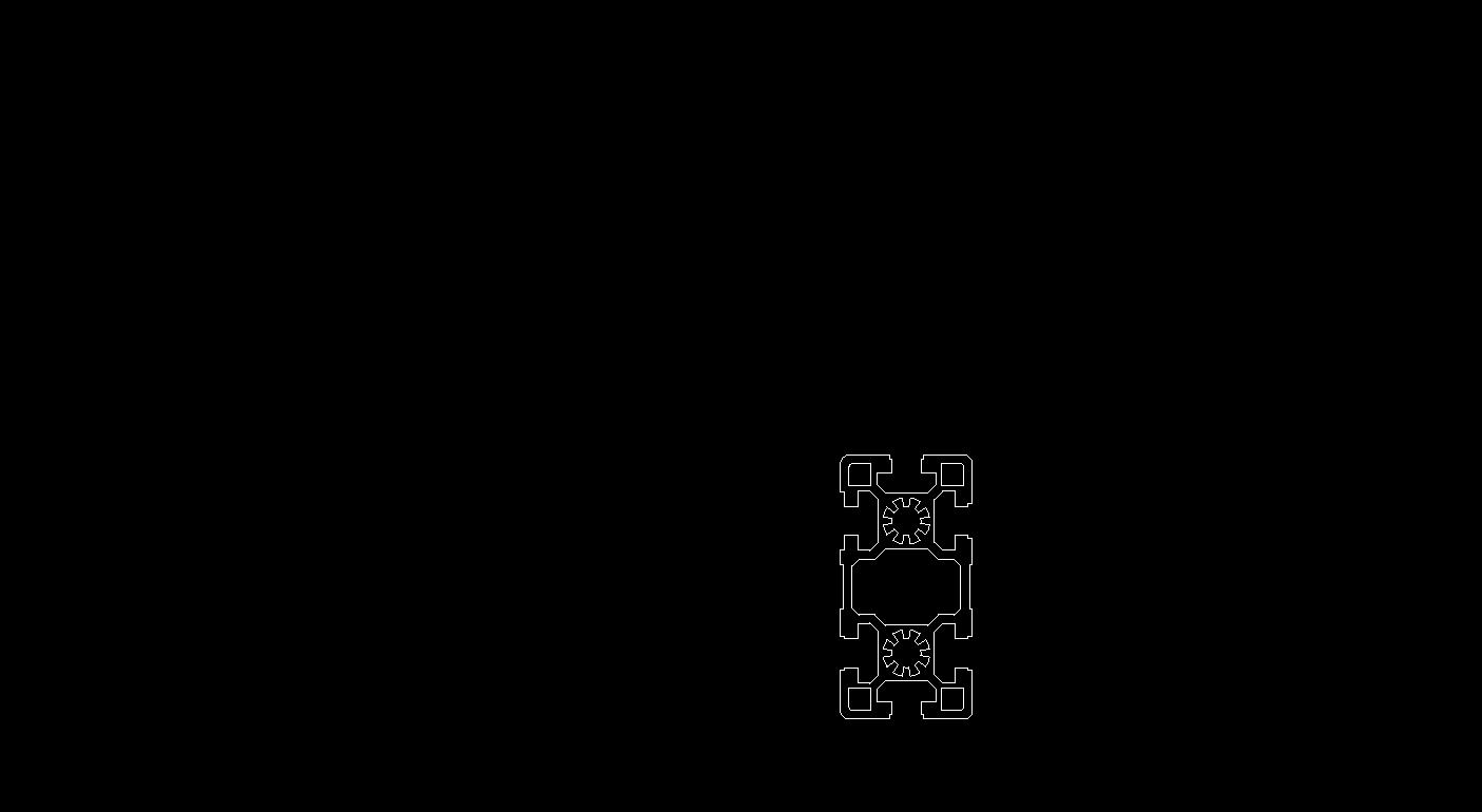

Bawiłem się przez weekend z próbą ustawienia prowadnic na profilach.. no i niestety na tą chwilę wyniki są nie zadowalające...
Opcje są dwie...
- Prowadnicę z boku profilu przerzucę na górę.. wtedy przy składaniu ustawię jedną na czujnik a drugą po ustawieniu bramy.. niby prościej...
- Dam do podfrezowania rowek szerokości 20mm i głębokości 1,5mm akurat pod szynę na bocznej powierzchni profilu, wtedy to podfrezowanie będę traktował jako bazę i przy montażu jak docisnę do jednej krawędzi to powinno być równo. ew. poprawki z czujnikiem zegarowym
Co sądzicie ?? w którą pójść stronę ???
przy przeniesieniu prowadnic na górę wyglądało by to tak:
Ew. przefrezowanie profili na których będą prowadnice jak niżej i wtedy montaż prowadnic z boku:
bartuss1
Posty: 8323
Re: Frezarka - ewolucja z małej tekstolitówki w coś ambitniejszego
#32
Post napisał: bartuss1 » 11 kwie 2018, 20:10
jak zrobisz sobie podciecia, to wtedy nie masz mozliwosci regulacji kąta płaszczyzny xy, wskutek czego bramka bedzie miusiala byc idealnie do kąta wzgledem osi podłuznej, ewentualnie korygowanie błędow wszelakich przez rozwiercanie otworow montazowych bramki, tak ze dokladając katownik traserski dało się ów kat ustalić na zero. Coś za coś, ale bazy dla współpłaszczyznowosci są wskazane

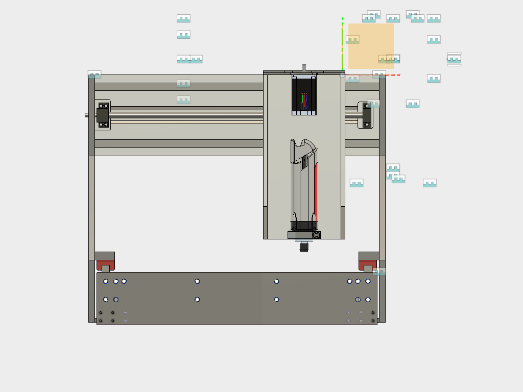

Więc w wersji prowadnic z boku profili z przygotowanymi podcięciami wszystko będzie w głównej mierze zależało od dokładności z jaką frezer wykona mi rowki w profilach.. chyba jednak przeniosę prowadnice na górę profili :-) zresztą już model przeprojektowałem i wygląda to lepiej względem tego co wyżej na screenie jest dodałem wsporniki między mocowaniem wózków a bokami bramy celem usztywnienia.
