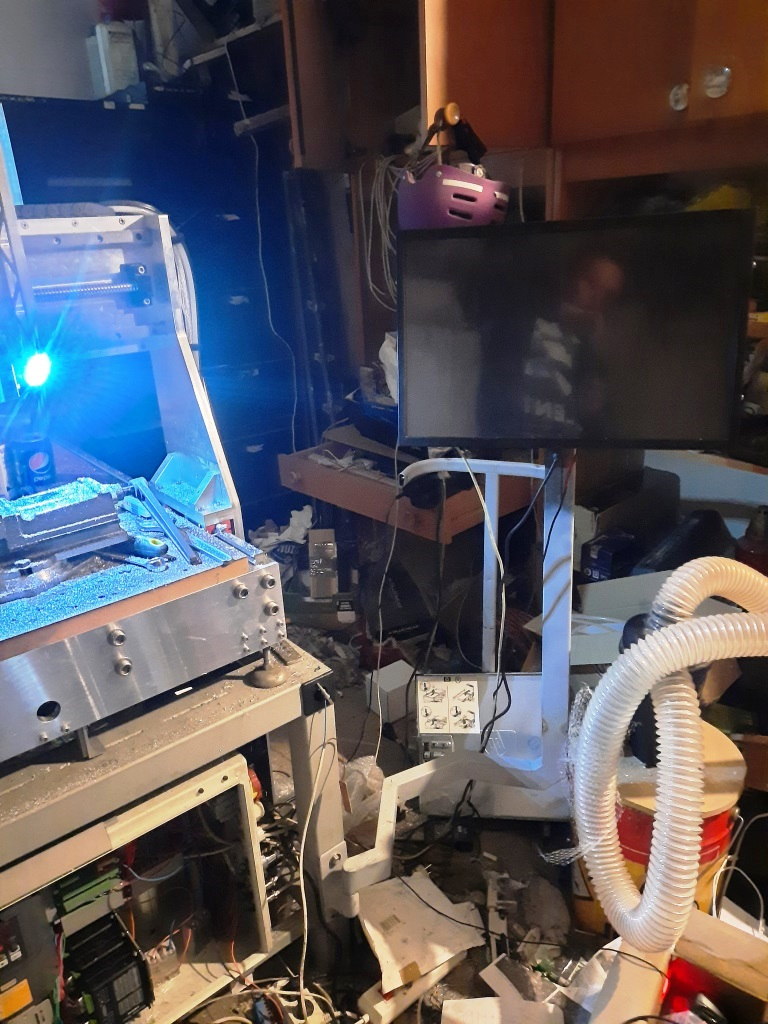

Maszyna doczekała się małych modyfikacji w sterowaniu, doszły nowe elementy:
- płyta Mesa 7i76 (kartę 5i25 już miałem ale wcześniej sygnały rozszywałem przez OpotoBOBa)
- dwa przekaźniki SSR, jeden do sterowania chłodzeniem wrzeciona, drugi jeszcze nie wiem do czego będzie
- dedykowany zasilacz 24v do obsługi Mesy (wcześniej brałem zasilanie z jednego z zasilaczy krokowców obniżając napięcie przez przetwornicę step down).
- komplet łożysk skośnych, parowanych do bloków łożyskujących śruby kulowe... te bloki co miałem z ali niestety na zwykłuch łożyskach więc luzy delikatne dało się odczuć.. Na razie wymieniłem w osi Y, czekam na dostawę pozostałych dwóch kompletów
- powili zbieram graty do centralnego smarowania, złączki, przewody i rozdzielacze.. jak dotrą to trzeba będzie maszynę rozebrać.. i pomontować..
- w kompie sterującym wpadł dysk SSD a przy okazji przeszedłem na Debian 10 i LinuxCNC 2.8. Udało się wszystkie rzeczy pożenić.. znaczy się działa falownik po RS485 i moja wędka HB04
Powoli robi się uchwyt do monitora dotykowego oraz klawiatury... chciałem robić coś ala kiosk ale na razie skończyło się na ramieniu ruchomym, przyczepionym do podstawy maszyny.

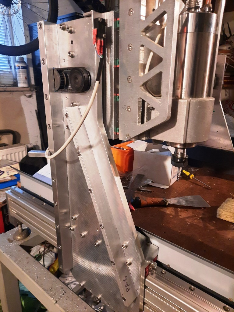

przeszedł materiał na wzmocnienie boków bramy... w końcu trzeba się za to zabrać.. bo ma wpływ na parametry i jakość obróbki..

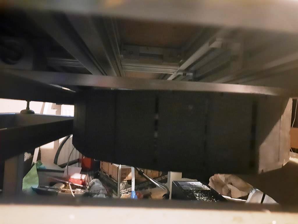

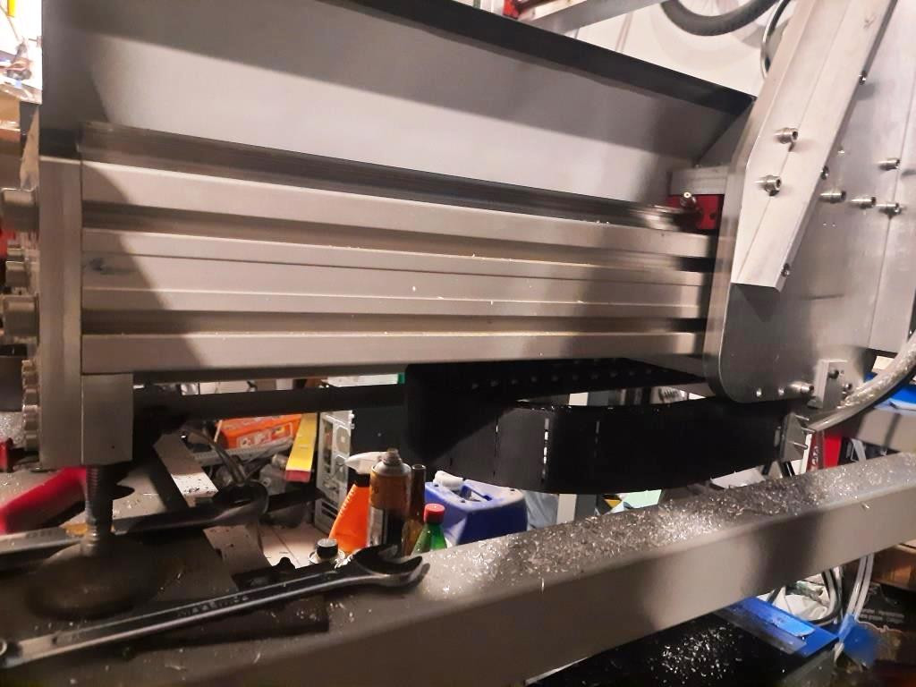

Miały być fotki to kilka wrzucam...

maszyna cały czas działa... nie mniej jednak z braku czasu nie udało się jeszcze zmienić łożysk w blokach śrub kulowych, na założenie czeka też centralne smarowanie... No i muszę ze stołem coś zrobić bo ten mdf co jest to do zabawy w drewnie wystarczy ale jak już alu obróbka i trzeba polewać to słabo... sztywność zwiększyła się po dodaniu bocznych wzmocnień na zetce i na bokach bramy...
