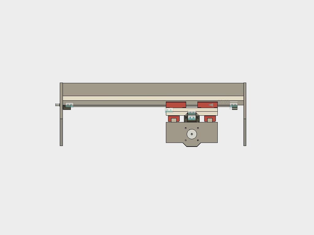

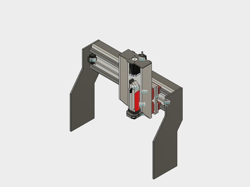

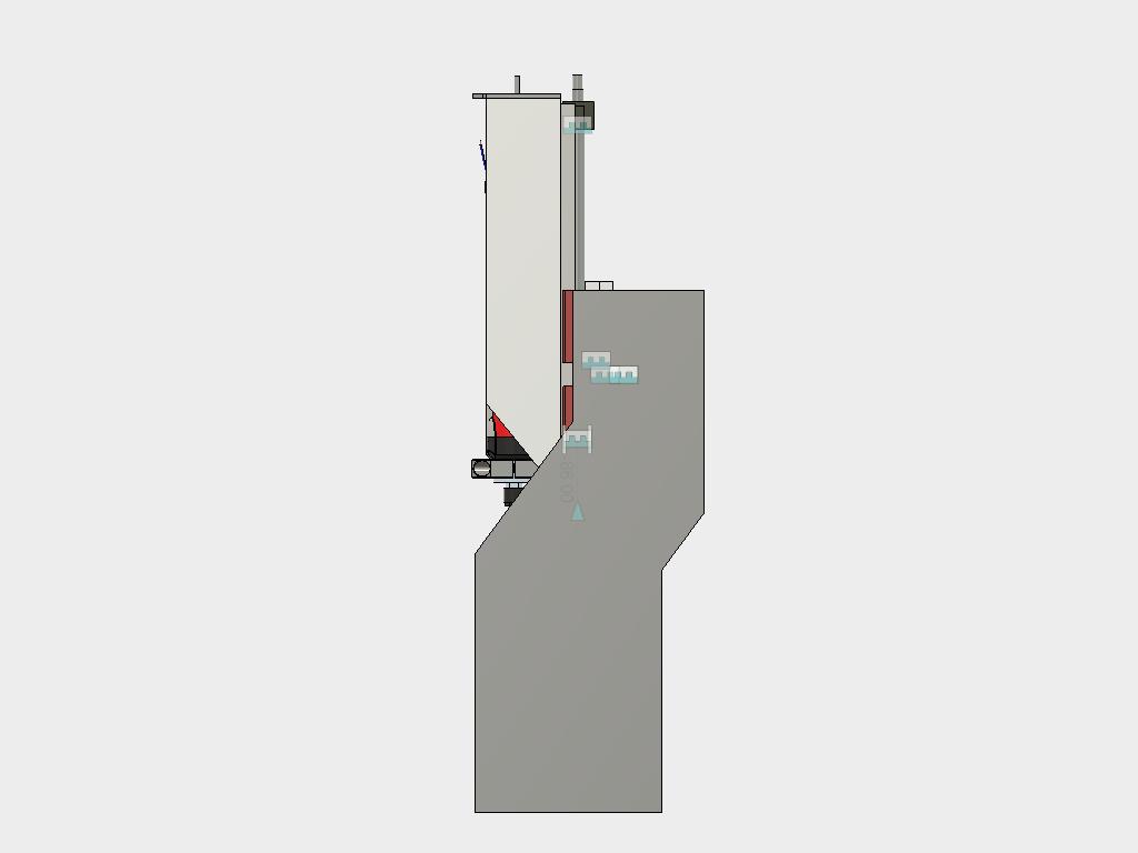

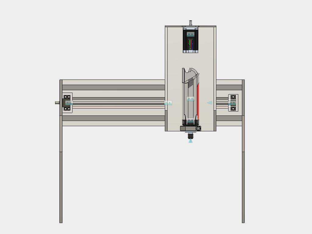

Znowu trochę do przodu z projektem...
Przebudowałem trochę krzyżak, teraz składa się z dwóch płyt które finalnie będą ze sobą skręcane na górze i dole..
przynajmniej nie będę miał problemów z przykręceniem wózków :-)
w załączeniu też export z Fusion'a
os_x v12.sat
(2.64 MiB) Pobrany 188 razy

Post napisał: Yarec » 05 lut 2018, 23:22
Ale żeś obudował tego Kress'a, bez perforacji w płycie Z będzie miał ciężkie warunki chłodzenia.
Wyszukaj tematy (2) o przegrzewaniu szlifierek prostych (Kress) ale dotyczy to też innych.
A nogi bramy bez stabilizacji poprzecznej X (lewo-prawo) ?
Bronsonboss
Posty w temacie: 43
Posty: 323
Rejestracja: 14 sty 2018, 18:27
Lokalizacja: Cedry Wielkie
Re: Frezarka - ewolucja z małej tekstolitówki w coś ambitniejszego
#23
Post napisał: Bronsonboss » 05 lut 2018, 23:55
Te boczne panele będą perforowane finalnie.. więc myślę że Kress da radę się wychłodzić.. Zastanawiałem się czy uchwytu do Kress'a nie zrobić jakiegoś własnego, z chłodzeniem cieczą.. taki mokry niemiec :-) ale jak już maszyna będzie działać to i prościej będzie dorabiać do niej usprawnienia... :-)
Nogi bramy będą miały wzmocnienia na zewnętrznej części po skosie, jedno albo dwa na stronę... takie żebra :-) no i finalnie belka do nóg też będzie miała zastrzały..
Plan jest taki żeby na pierwszy rzut poszły elementy które będą niezbędne do złożenia i uruchomienia. Potem wszelkie dodatkowe wzmocnienia uchwyty, osłony itp.
Tak mierzyłem że w osi Z to by się nawet 2 Kress'y zmieściły.. :-) tyle miejsca... a na poważnie to zastanawiałem się czy nie zmieścić tam jakiegoś mini wrzeciona do wiercenia, wolnoobrotowego..
Zastanawiam się jeszcze czy stół zrobić z profili alu 45x90 wzmocnionych plus żebrowanie z 45x45 czy może boki z profila 90x90 plus żebrowanie 45x45. Z przodu i z tyłu zamierzam zwieńczyć stół odpowiednio przyciętą płytą z aluminium.

Bronsonboss pisze:czy uchwytu do Kress'a nie zrobić jakiegoś własnego, z chłodzeniem cieczą
co będziesz prawie chłodził obszar łożysk a stojan, wirnik i szczotki ?
Bronsonboss pisze:belka do nóg też będzie miała zastrzały..
jak belka będzie miała "plecy" to one się zeszczały
Bronsonboss pisze:na pierwszy rzut poszły elementy które będą niezbędne do złożenia
a potem całkowita rozbiórka i projektowanie od nowa ?
Bronsonboss pisze:czy nie zmieścić tam jakiegoś mini wrzeciona do wiercenia, wolnoobrotowego..
to zrób mocowanie pod wkrętarkę wymiennie z Ø 43 (Kress)
(kręcą mocno bo na przekładni planetarnej i mają sprzęgło przeciążeniowe - może się przydać)

Post napisał: Bronsonboss » 06 lut 2018, 07:40
Yarec pisze:
06 lut 2018, 05:21
Myślałem o chłodzeniu łożysk..
Yarec pisze:
06 lut 2018, 05:21
No w projekcie raczej wszystko będzie... chodziło mi o to że jak skończę projekt to zamówienia płyt alu z obróbką to najpierw kluczowe elementy, potem pierdółki :-)
Yarec pisze:
06 lut 2018, 05:21
No w sumie ciekawe rozwiązanie.. do przemyślenia..

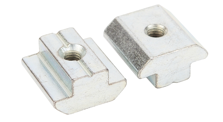

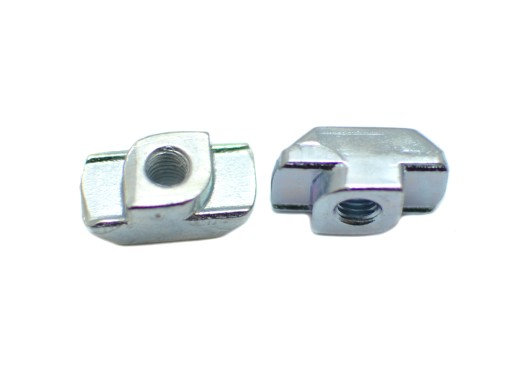

Post napisał: Bronsonboss » 10 mar 2018, 23:26

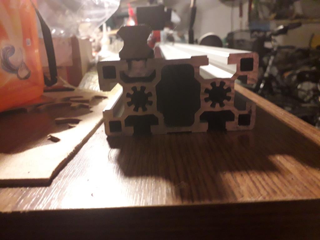

Które nakrętki do profili Alu będą lepsze Waszym zdaniem do zamocowania prowadnic liniowych ??
1. Obrazek
czy
2. Obrazek
Bronsonboss

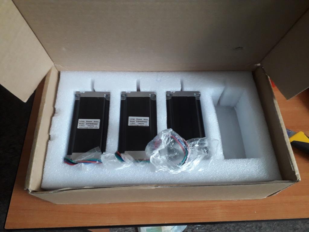

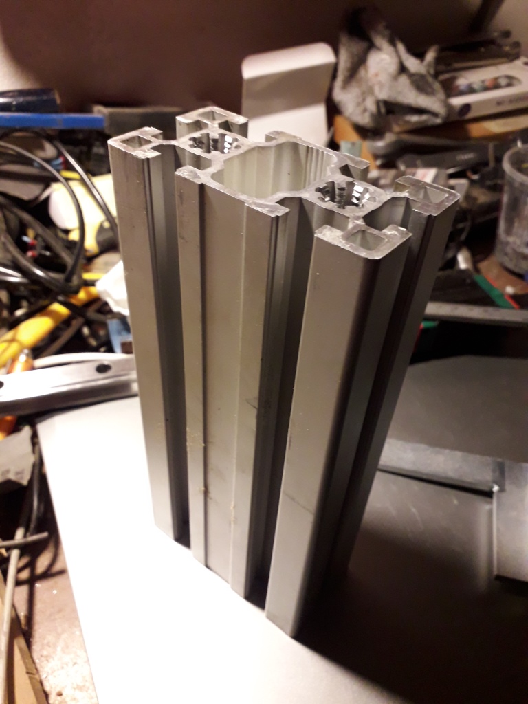

Post napisał: Bronsonboss » 15 mar 2018, 18:23
no to coś drgnęło...
Profile 45x90 i 45x45 na stół już stoją przycięte, w poniedziałek przyjechały silniki z DE :-) a dziś dotarły formatki na krzyżak i płytę wrzeciona.. Jak dobrze pójdzie jutro dotrą też nakrętki wpustowe do profili ALU
Powoli zacznie się więc składanie osi Z oraz przymocują się prowadnice do boków profili..
płyta belki osi X się robi muszę wypluć tylko jeszcze dxf'y boki bramy i front i tył stołu.. i jakiś kształt już się będzie realizował z wirtualnego projektu, w końcu coś namacalnego :-)

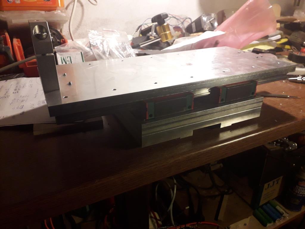

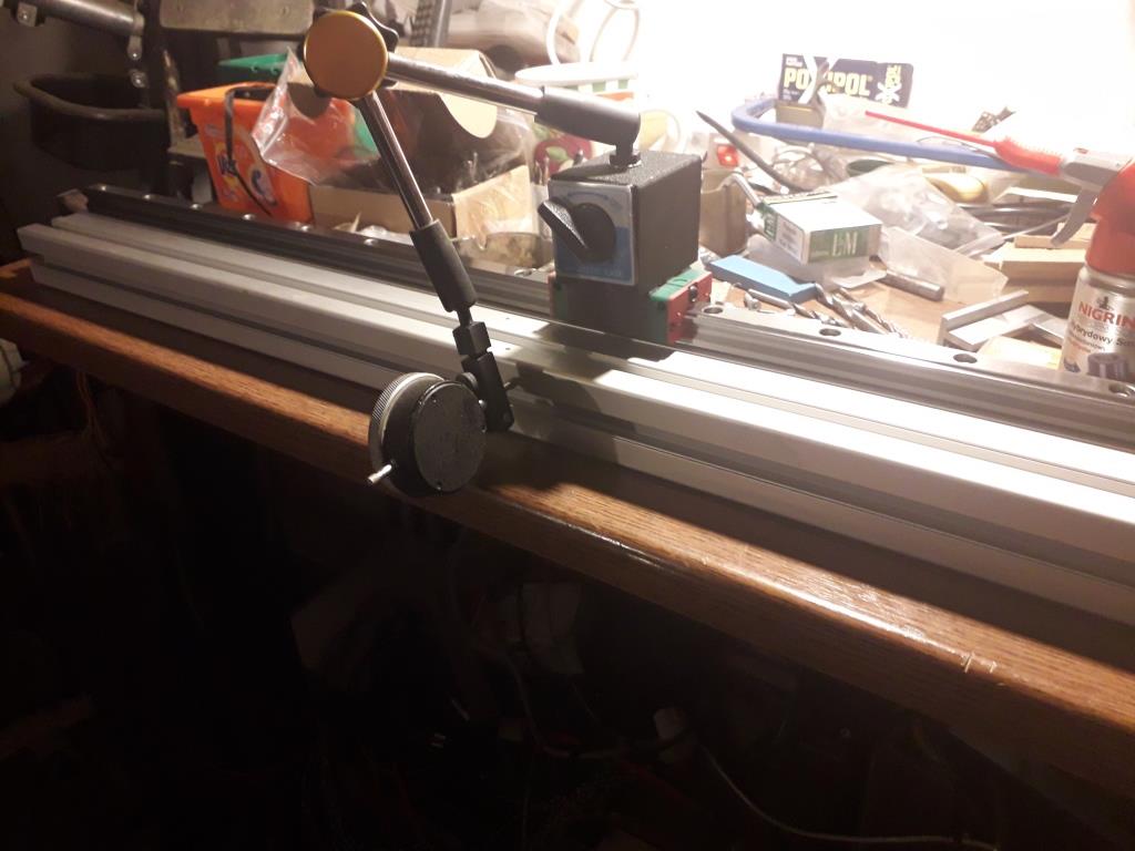

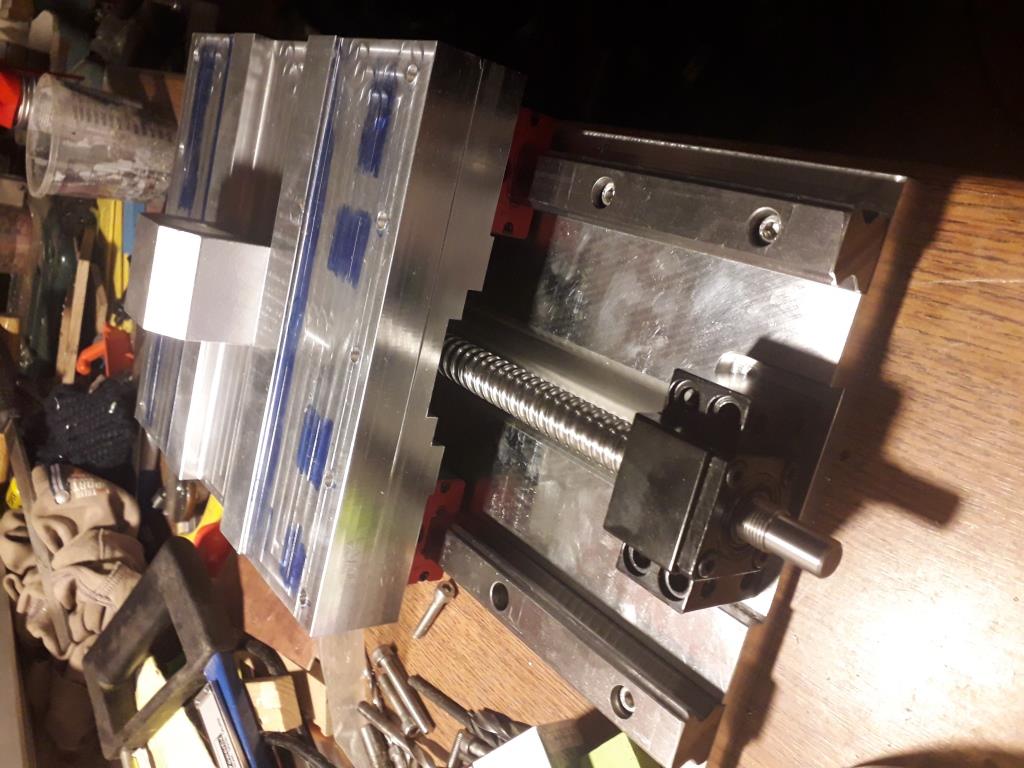

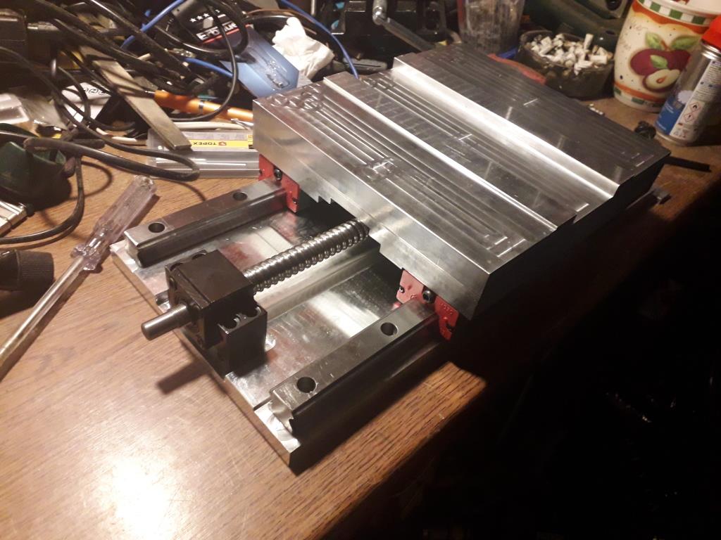

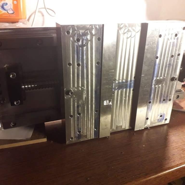

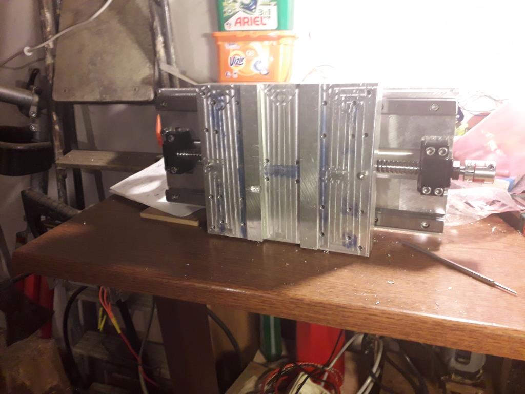

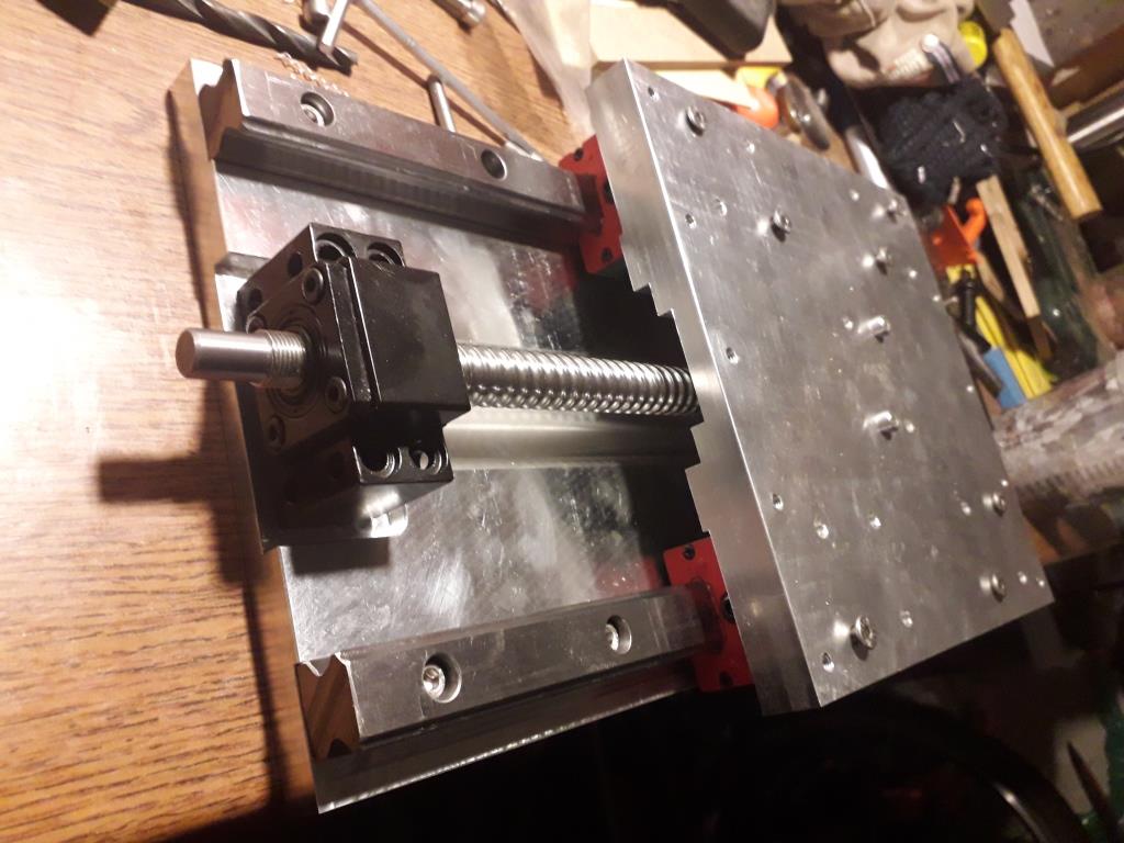

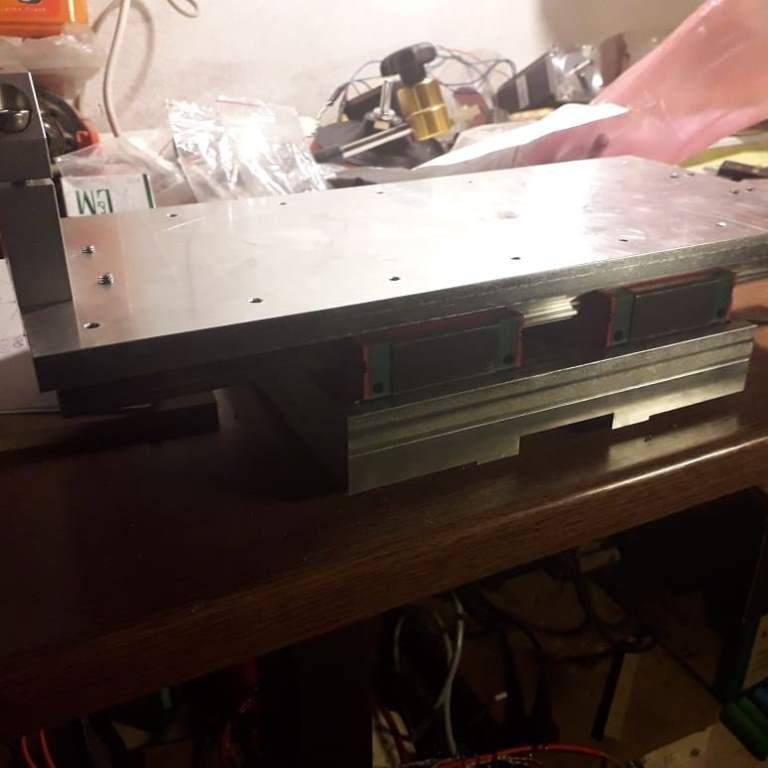

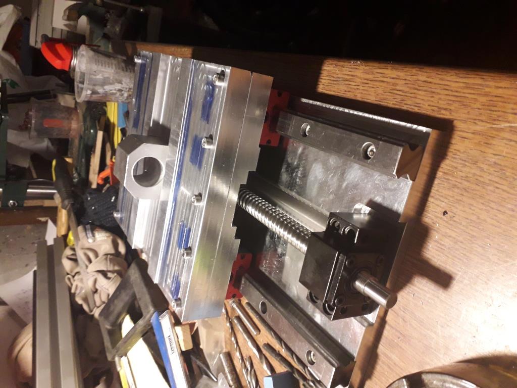

Post napisał: Bronsonboss » 19 mar 2018, 22:42
kolejne fotki..
powiercona jedna z płyt na krzyżak, przymocowane prowadnice na płycie pod wrzeciono w osi Z
z wierceniem drugiej części krzyżaka czekam aż belka dotrze..
trochę też pobawiłem się z ustawieniem prowadnic na profilach pod stół.. ale to tak bardziej żeby sprawdzić jak sprawuje się statyw magnetyczny do czujnika zegarowego...

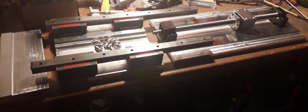

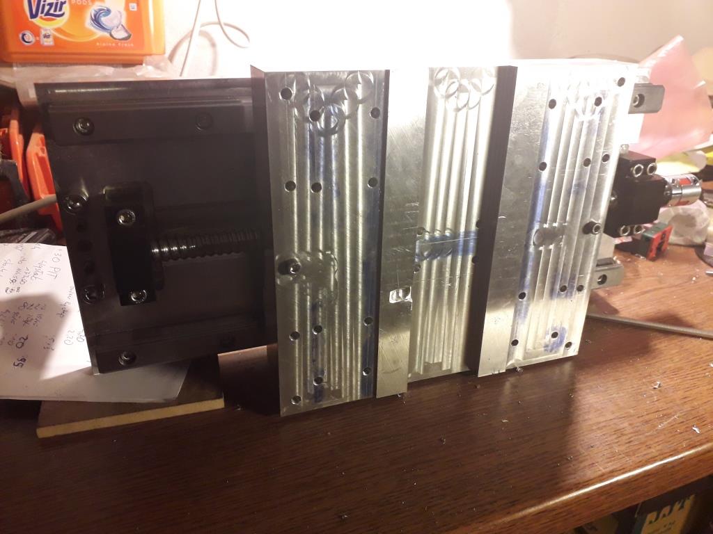

Post napisał: Bronsonboss » 05 kwie 2018, 17:57
Dziś dotarły pogłębiacze pod łby śrub.. no i oś Z skończona.. tzn szkielet.. potem dojdą jeszcze boczne i górna ściana wzmacniająca.. oraz mocowanie silnika.. przy dobrych wiatrach przygotuję też dziś oś X do końca..
