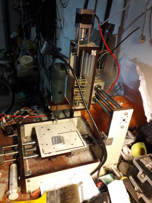

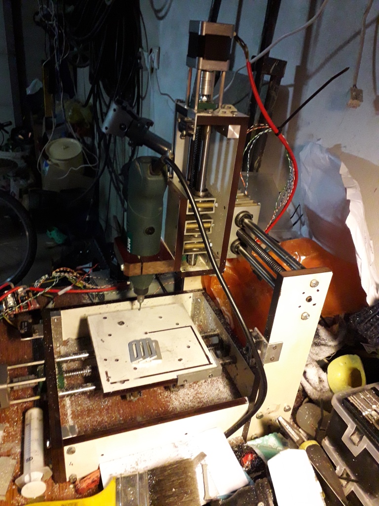

Od jakiegoś czasu śledzę forum, obróbka skrawaniem jest moim pierwszym wyuczonym zawodem. Od jakiegoś czasu bawię się odkupioną frezareczką zbudowaną z płyt tekstolitowych, prowadnic fi12 i śrub trapezowych także fi12. Maszynkę kupiłem bez sterowania ale dorobiłęm do niej to sterowanie korzystając z prostego rozwiązania Arduino+CNCShield i w sumie wszystko ładnie działa.. nawet w alu daje się podziałać hobbystycznie. Niestety frezareczka ma stosunkowo małe pole robocze tj. 12x12cm oraz dodatkowo zastosowanie nie podpartych wałków na prowadnice skutkuje tym ze oś Z dość mocno przy obróbce twardszych materiałów pracuje..
W związku z powyższym podjąłem decyzję o próbie zbudowania większej i sztywniejszej maszyny..
