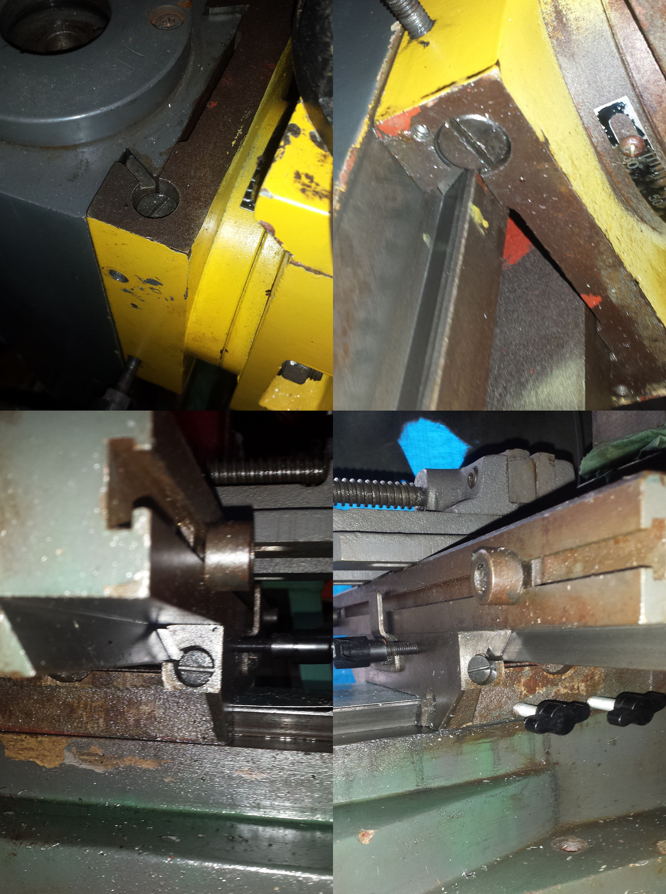

Więcej zacisków głowicy na kolumnie ma sens, ale zamiast więcej zacisków na osiach stołu (zwłaszcza na osi Y) zrób więcej śrub regulacyjnych luzu listew, bo obie osie stołu w przeciwieństwie do głowicy są ruchome podczas frezowania(zwłaszcza Y), podobnie jak sanki tokarki.
Tylko po co? Tam są kliny nie listwy. Regulacja dwoma wkrętami po przeciwnych końcach.
Tak mi także razem wychodzi sześć śrub do blokowania są dwa motylki po prawej stronie pod stołem (miejsce przeróbki z filmu) dwa od frontu i dwa na kolumnie. Niekoniecznie motylki :wink: P.S. u mnie zamiast kulek były ścięte pod kątem wałeczki

JA mam jedną listwę na "Y" i jedna na "X" oraz po jednej śrubie regulującej na jednym końcu każdej listwy . @rdarek u ciebie jest inaczej ?
Dlatego dodawałem śruby kasujące luz na supporcie głowicy , żeby mieć lepsza możliwość kasowania luzy gdyby listwa nie przylegała dobrze bo słabo one są zrobione i bywa że styka tylko na górze przykładowo , a na dole już jest luz .
Kolego @RomanJ4
RomanJ4 pisze:
29 sty 2018, 21:35
nie wiem czy dobrze zrozumiałem ale właśnie tak zrobiłem na głowicy , dodałem dodatkowe 2 śruby na supporcie do kasowania luzu na listwie i pytam się czy dobrym pomyłem jest tak samo zrobić na X oraz Y bo zacząłem mieć wątpliwości . Czyli według Ciebie dodawać i też się skłaniam do tej opcji choć ciężko będzie je wpasować plus jeszcze olejowniczka jaskółki bo nie ma .
Kurczę nie przewidziałem Chińskiej myśli technicznej jeśli macie listwy nie kliny to Mea Culpa :oops: na to nawet nie wpadłem.
Specjalnie poszedłem zrobić fotki żółte to oczywiście klin na kolumnie Obrazek
Jak widać wkręty regulacyjne są po obu końcach klina to, nawet widać motylki do blokady.

Wow u mnie jest regulacja tylko z jednej strony , pierwszy raz widzę , żeby była z obu !
No to ciekawostka ...
tez mam kliny tylko one są często badziewnie wykonane i często nie dociskają na całej powierzchni wtedy przydatne są dodatkowe śruby aby je dociągnąć , tak żeby na całej długości stykały tak samo
@rdarek wykręcałeś może te śruby kiedyś i wyciągałeś te kliny ? Może to są dwie osobne listwy klinowe , po jednej na stronę , wtedy nawet jeśli nie styka na całej powierzchni to i tak jest podpora na obu stronach . Miało by to ręce i nogi .
Dlatego należy je doskrobać na tusz a nie dociskać
InvaderBeer pisze:
30 sty 2018, 15:14
Wyciągałem? :mrgreen: mało powiedziane klin kolumny dostałem od poprzedniego właściciela do łapki :shock: . W pierwszej chwili myślałem, że to zapas dopóki nie popuściłem blokady; miałem wrażenie, że głowica spadnie mi na nogi :mrgreen:
Niektóre kliny są regulowane jedną śrubą, tylko wtedy klin ma nacięcie na łepek śruby regulacyjnej tak jak tu:
fotka gdzieś z sieci. Wkręcając wpychasz klin, wykręcając wyciągasz
Tak właśnie jest u mnie , niestety skrobać jeszcze nie umiem i czasu też nie mam , chciałbym już na maszynie coś porobić :) więc skrobanie w w przyszłym roku :P

U mnie są po obu końcach na każdej osi.

No to wygląda na to że u mnie zapomnieli zrobić :/ na sankach głowicy mam tak jakby dziurę - pilota na reszcie nawet nie ma śladu . Mam tylko na jednym końcu na wszystkich osiach i zauważyłem też że jak ruszam sankami głowicy to ta listwa się porusza bo nacięcie w klinie jest większe niż łeb śruby i przy ruchu góra dół listwa się trochę przesuwa :/ muszę powalczyć z jakimiś podkładkami albo w przyszłości zrobię nową śrubę , która będzie pasować ciasno . Może pokuszę się na własnoręczne dorobienie tych regulacji na drugim końcu ale na razie , przekracza to moje możliwości . Teraz te dodatkowe śruby kasujące luz maja nawet jeszcze większy sens bo jak złapie nimi to listwa się nie rusza a sankami mogę poruszać góra dół. Mały dramat

Panowie , mieliście racje , te dwa otwory co mam po przeciwnej stronie są dokładnie na wysokości i szerokości tych przednich od regulacji jaskółki ale były używane do trzymania osłony ślizgów w podstawie . Śruby musiałem tam wkręcić jak bawiłem się tym elementem i sprawdzałem co i jak .
Wpadłem na taki pomysł że zamienię je na kalamitki M8 x1,25 jeśli znajdę bo jak na razie widziałem tylko M8x1 . Jeżeli nie uda się znaleźć to sam zrobię kolanko 90 st. i w to wcisnę lub wkręcę normalną kalamitkę. W ten sposób nie będę robił nowych dziur a guma będzie się trzymać dobrze . Pozdrawiam
