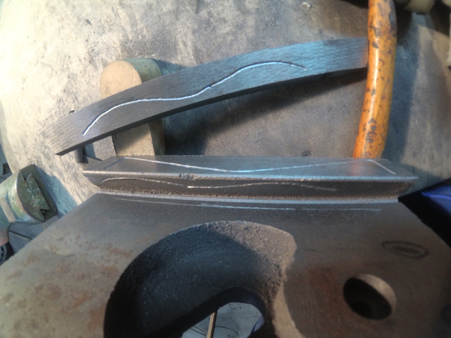

W listwie tez robisz zygzak od strony jaskółki i pośrodku zygzaka otworek na przelot, a po drugiej stronie tam gdzie otwór krótki wzdłużny rowek do którego doprowadzasz przez korpus szufladki olej/smar. W ten sposób niezależnie od tego gdzie będzie listwa jaskółka będzie smarowana

w ten deseń coś kombinowałem tylko boję się że cały smar pójdzie między klina a szufladkę a nie dalej do prowadnic kolumny ale chyba nie ma innego wyjścia jak sprawdzić :)
@upanie przynajmniej w tym miejscu smar się będzie trzymał :P
Niestety nie mam sprzętu do skrobania , korci mnie bardzo ale to znacząco wydłuży czas jaki chciałem poświęcić tej maszynie , chciałbym zacząć w końcu na niej działać więc wszelkie naprawy płaszczyzn zostawiam na przyszłe lata. do tego czasu się nauczę to robić :P i będę lepiej znał maszynę .

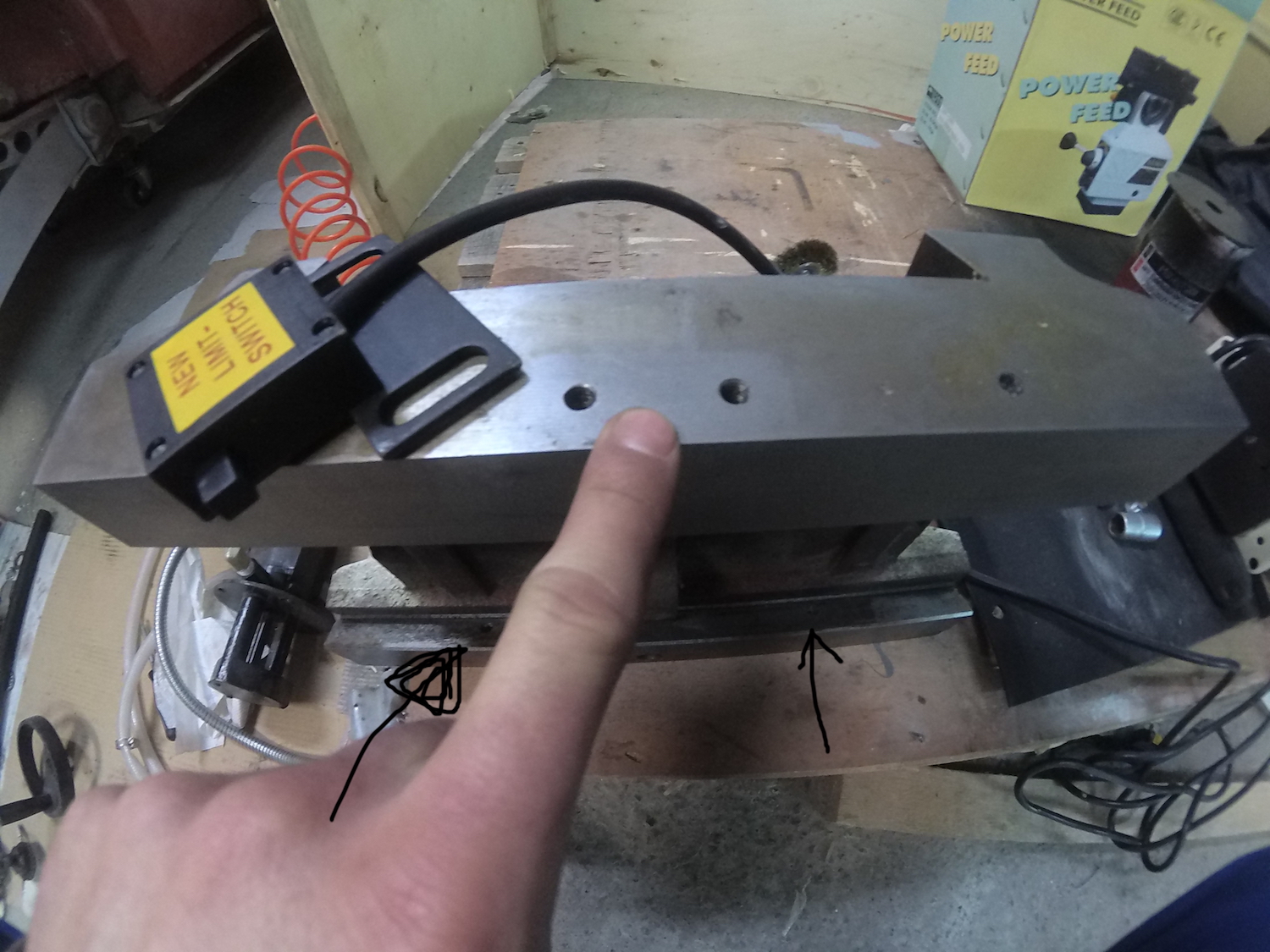

Panowie , dziś oglądałem stół X oraz Y i zauważyłem coś dziwnego i mam mieszane uczucia co do tego rozwiązania .
Blokada stołu "X" to w moim modelu 2 śruby M8 z kulkami łożyskowymi pomiędzy śrubą a listwą/klinem kasującym luz . To normalne częste rozwiązanie jeśli chodzi o blokowanie . Zauważyłem natomiast , że z drugiej strony stołu "Y" , od strony kolumny , mam identyczne 2 śruby z łożyskami której naciskają bezpośrednio na jaskółkę stołu X . To wydaje mi się dziwne bo oczami wyobraźni widzę tam rowek w jaskółce wyryty przez te śruby. Czy u was śruby są po obu stronach ? Wydaje mi się to dziwne , jak sądzicie ? Czy to fantazja składających moją maszynę ?
Wrzuć zdjęcia bo to mało prawdopodobne. Od strony kolumny mam otwory pod śruby M8 ale są one do montowania osłony w postaci gumowego fartucha. Blokada jak i klin jest od strony operatora (korby) może ktoś to źle poskładał?

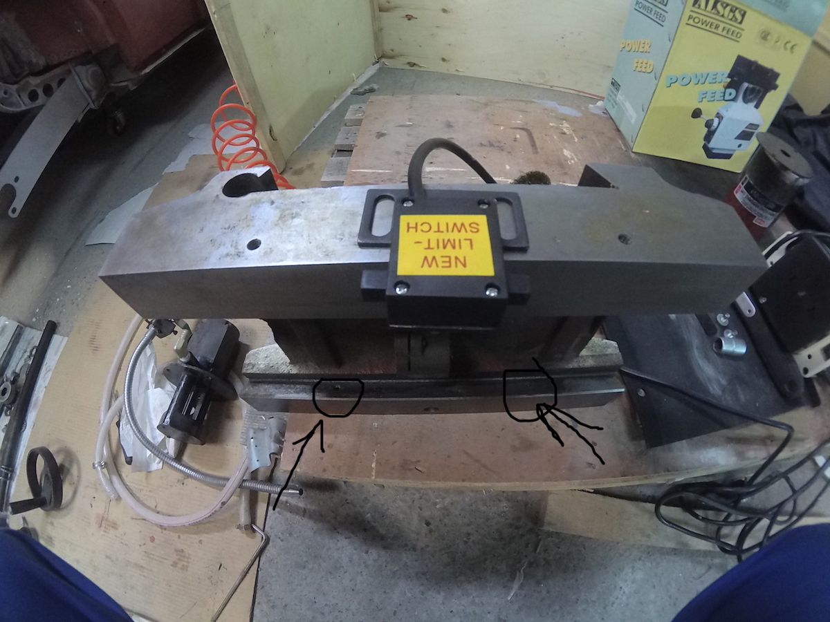

@rdarek śruby do montowania fartucha są niżej . Mam tylko takie foto , wykręciłem z stamtąd śruby M8 z kulką z łożyska , dokładnie takie same jak z przodu do blokowania i wypada to na środku jaskółki , słabe zjęcia ale jedynie jakei mam teraz pod ręką :
Nie zwracać uwagi na palec :P

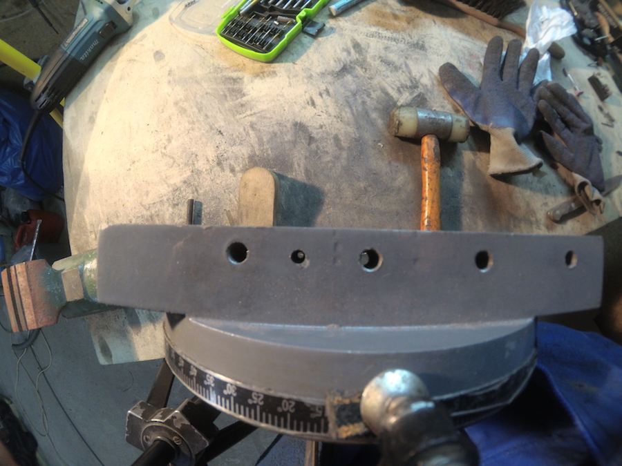

kurcze , bardzo fajne rozwiązanie , to będzie chyba moja druga robota na frezarce , poprawić sobie to blokowanie . Hmmm nie mam stołu obrotowego :D no więc prawdopodobnie pierwsza jak zdobędę stół :D Co nie zmienia faktu , że to świetny patent , dzięki
a wracając do blokady X , też mi się wydawało że tylko listwą ale u mnie ktoś z rozpędu zrobił dwie dziury z tyłu , nagwintowane M8 jak z przodu przy listwie i chyba dla nie poznaki wkręcili tam takie same wkręty jak od frontu gdzie jest listwa i blokada :D:D Dostęp do nich trudny , no i rezały by jaskółkę .
Przerobie je na otwory do smarowania , zamiast śrub wstawię 2 kalamitki , może znajdę takie na M8 .

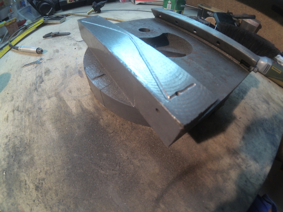

Tak teraz u mnie wyglądają sanki głowicy :
Na drugim zdjęciu śruby są w oryginalnych otworach , pozostałe dwa dorobione i nagwintowane M8 . Ten jeden mniejszy to otwór na smarowniczkę 6 mm są też zrobione rowki żeby smar rozprowadzić o jak tu :
Zastanawiam się czy z przodu nie dorobić więcej otworów na dociągnięcie listwy , tak zrobiłem przy głowicy bo te listwy są jakie są więc w razie czego będę miał dodatkową regulację. Co o tym sądzicie ?
Można by ją docisnąć w 4 miejscach a jedną śrubę zostawić tylko na blokowanie . Klin wygląda nie najgorzej ale jakoś mu nie ufam . Jak myślicie ?
Zdjęcia są wystarczające
Poszedłem do mojej maszynki konstrukcja podobna ale mogę mieć nieco mniejszy stół moja to ZAY7025FG dokładnie jak ta z fotki poniżej
Ze śledztwa wynika, że mocowanie tego gumowego fartucha jest właśnie na wysokości jaskółki poniżej nie namacałem już żadnych otworów. Blokada standardowo na klinie od przodu
